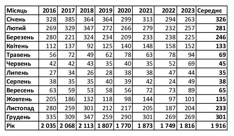

Двоповерховий будинок з газобетону D400 площею 154 м.кв. (пляма забудови рівно 100 м.кв.), утеплений ватою 50 мм влітку 2021 (частково почав ще у 2020), Київська область
Котел з бойлером конденсаційний 26 кВт
Теплі підлоги на І поверсі і батареї на ІІ. Ще є електропідігрів (інфрачервона плівка) підлог санвузлів ІІ поверху - фактично не вмикаємо. Ну і дві останніх осені в холі стояла сушка овочів - теж бонусом давала тепло
6 членів родини, ГВП газове (бойлер котла)
Терморегулятор в спальні, гістерезис 0,5'С, температура 21'С в 2016-2021, в 22-у опустили до 19, цієї зими підняли до 19,5'С
Лічильник без термокоректора, тому до переходу в Нафтогаз мені облгаз рахував витрату з коефіцієнтами, тут наведено саме покази лічильника
Витрата газу по місяцях/роках:
  • Дякую 1
