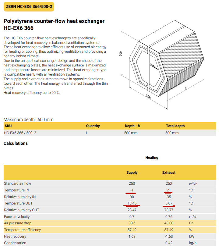

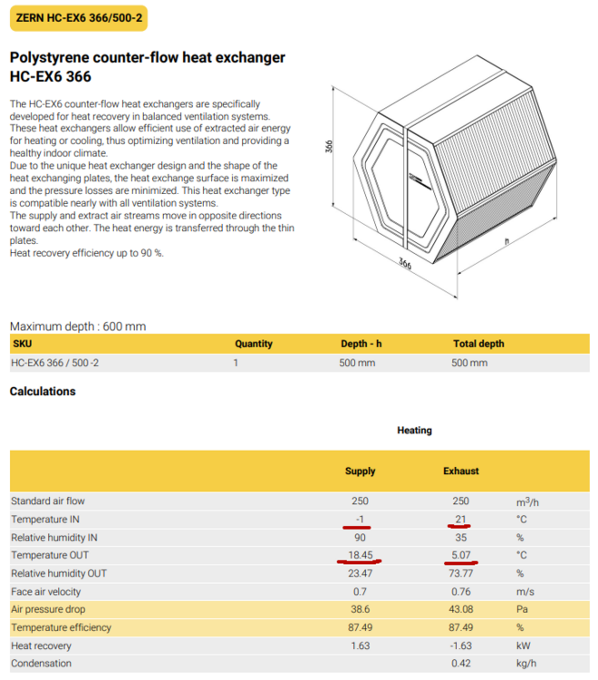

Dmode Опубліковано: 16 грудня 2023 Поділитись Опубліковано: 16 грудня 2023 (змінено) 7 хвилин тому, shneider_vova сказав: тож я читаю стан установки: це при якому об'ємі повітря? Нагадай що за модель теплообмінника в твоєму девайсі? Змінено 16 грудня 2023 користувачем Dmode Посилання на коментар Поділитися на інших сайтах More sharing options...
shneider_vova Опубліковано: 16 грудня 2023 Поділитись Опубліковано: 16 грудня 2023 4 хвилини тому, Dmode сказав: це при якому обємі повітря? Нагадай що за модель теплообмінника в твоєму девайсі? +-250 м3 НС-EX6 366/500-2 за бортом зараз десь -4, вологість в будинку +-35% Посилання на коментар Поділитися на інших сайтах More sharing options...
Dmode Опубліковано: 16 грудня 2023 Поділитись Опубліковано: 16 грудня 2023 3 хвилини тому, shneider_vova сказав: НС-EX6 366/500-2 Якось сильно відрізняються реальні дані від розрахункових. Припускаю що причиною може бути фактичний дисбаланс по об'ємам в каналах. Чи маєш можливість керувати вентиляторами по кожному окремо? 1 Посилання на коментар Поділитися на інших сайтах More sharing options...
shneider_vova Опубліковано: 16 грудня 2023 Поділитись Опубліковано: 16 грудня 2023 (змінено) так, може бути дісбаланс, але я взимку ніколи паспортного кпд не бачив. восени-навесні - бачив. я балансував систему анемометром на подачу/витяжку сумарну. але звісно, що від пори року/стану фільтрів воно все пливе... Змінено 16 грудня 2023 користувачем shneider_vova Посилання на коментар Поділитися на інших сайтах More sharing options...
Dmode Опубліковано: 16 грудня 2023 Поділитись Опубліковано: 16 грудня 2023 якщо є можливість (через HA наприклад) керувати швидкістю кожного вентилятора окремо, цей дисбаланс можна виправляти в режимі онлайн. Посилання на коментар Поділитися на інших сайтах More sharing options...
shneider_vova Опубліковано: 16 грудня 2023 Поділитись Опубліковано: 16 грудня 2023 23 хвилини тому, Dmode сказав: якщо є можливість (через HA наприклад) керувати швидкістю кожного вентилятора окремо, цей дисбаланс можна виправляти в режимі онлайн. А як зрозуміти, що є небаланс? Посилання на коментар Поділитися на інших сайтах More sharing options...

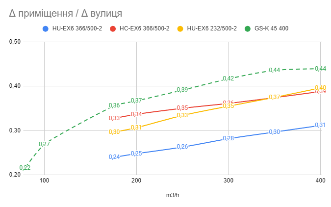

Dmode Опубліковано: 16 грудня 2023 Поділитись Опубліковано: 16 грудня 2023 (змінено) 2 години тому, shneider_vova сказав: А як зрозуміти, що є небаланс? Δ приміщення / Δ вулиця ~= 0.3~0.5. В тебе вони рівні на скріншоті. Щоб такого досягти я на своїй системі мав би придавити витяжку. Якщо за цим співвідношенням слідкувати онлайн, то при будь-якій швидкості притоку і конфігурації заслонок, витяжка підкоригується сама. Щодо твоєї моделі навіть 0.3~0.4 Змінено 16 грудня 2023 користувачем Dmode 1 Посилання на коментар Поділитися на інших сайтах More sharing options...
Dmode Опубліковано: 17 грудня 2023 Поділитись Опубліковано: 17 грудня 2023 (змінено) По моєму теплообміннику можна розраховувати дисбалансні варіанти. Так от щоб отримати співвідношення близьке до 1, як в тебе, то витяжку треба "задавити" на >20%. Змінено 17 грудня 2023 користувачем Dmode Посилання на коментар Поділитися на інших сайтах More sharing options...

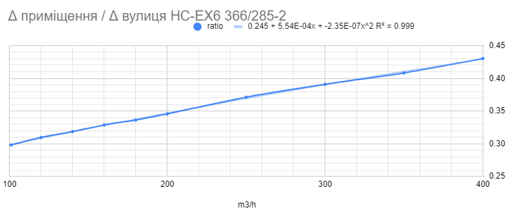

Dmode Опубліковано: 17 грудня 2023 Поділитись Опубліковано: 17 грудня 2023 (змінено) 36 хвилин тому, yur43 сказав: а мені Яка модель теплообмінника і який об'єм для в той момент був? Оскільки ваше співвідношення близько 0.17, то можна зробити попередній висновок що можливо витяжку варто придушити трохи, бо значення досить низьке. Більш обргунтовано можна розмірковувати маючи розрахункові дані по вашому теплообміннику для заданих температурних умов та об'єму. Змінено 17 грудня 2023 користувачем Dmode 1 Посилання на коментар Поділитися на інших сайтах More sharing options...
МакДо Опубліковано: 17 грудня 2023 Поділитись Опубліковано: 17 грудня 2023 15 хвилин тому, Dmode сказав: Яка модель теплообмінника і який об'єм для в той момент був? Оскільки ваше співвідношення близько 0.17, то можна зробити попередній висновок що можливо витяжку варто придушити трохи, бо значення досить низьке. Більш обргунтовано можна розмірковувати маючи розрахункові дані по вашому теплообміннику для заданих температурних умов та об'єму. У Юрія така ж ПВУ як і в мене. Посилання на коментар Поділитися на інших сайтах More sharing options...
yur43 Опубліковано: 17 грудня 2023 Поділитись Опубліковано: 17 грудня 2023 16 хвилин тому, Dmode сказав: Яка модель теплообмінника і який об'єм для в той момент був? от немає таких даних. Через це хочу спробувати балансування on-line за допомогою датчика тиску. Про зовнішній тиск є інформація в погоді, а в приміщенні міряти BME280, попередньо відкаліброваним. Задача - вирівняти тиск, щоб не піддувало через пороги. А ефективність рекуператора другорядна на цьому фоні. Посилання на коментар Поділитися на інших сайтах More sharing options...

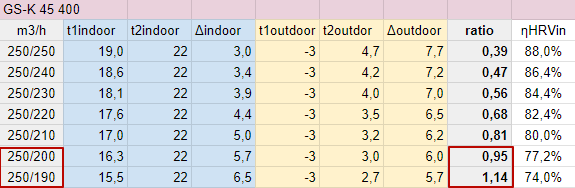

Dmode Опубліковано: 17 грудня 2023 Поділитись Опубліковано: 17 грудня 2023 1 хвилину тому, МакДо сказав: У Юрія така ж ПВУ як і в мене. Давайте економити час один одного, якщо можна привести назву моделі приведіть. Шукання її в посиланнях займає час. 18 хвилин тому, yur43 сказав: от немає таких даних. Тоді ось дані для різних обємів, якщо у вас такий самий теплообмінник як у МакДо. Ваші ж показники є меньшими ніж співвідношення навіть для 100м3/год. Ситуація діаметрально протилежна до Вовиної. 21 хвилину тому, yur43 сказав: Через це хочу спробувати балансування on-line за допомогою датчика тиску. Про зовнішній тиск є інформація в погоді, а в приміщенні міряти BME280, попередньо відкаліброваним Це марна трата часу (accuracy of +-1hPa). Особливо коли 1 сенсор. Я колись бавився у два таких сенсори всередині і ззовні, і порівнював з дифманометром з роздільчою 0.1 Pa, і можу сказати що два таких сенсори для цього абосолютно не підходять, хоча графік ви з них побудуєте і щось там вони покажуть. Лише диференційний сенсор з точністю до 1Па міг би дати якісь правдопопдібні заміри. І навіть його наявність не внесла би ясність, бо будинок знаходиться в динамічних умовах по тиску. З кожної його сторони умови по тиску постійно змінюються, на наприклад не одній стіні підпір на іншій розрідження, через якийсь час все змінилось на протилежні значення. Якщо дуже грубо то для компенсації різниці тисків причиною яких є температурна різниця між середовищами, вам достатньо зробити в приміщенні підпір на 5-20Па, в залежності від дельтри температур. Але окрім дисбалансу по теплообміннику, це призводить до підсилення руху повітря назовні через нещільності оболонки, і відповідно до накопичення вологи у оболонці. Більш здоровим сценарієм для конструкцій будинку є баланс, або невелике розрідження (яке судячи з показників у вас присутнє). Але оскільки в динамічному середовищі постійно відбувається зміна знаку величини тиску (підпір з вітряної сторони, розрідження з протилежної сторони) то такі навантаження ви не зможете динамічно обробити. Можна звісно дати такий підпір який статистично покриє більшу частину динамічних змін, але то мав би бути підпір десь на 20-50Па напевно, тут вже двері будут відкриватись з зусиллям, і про енергоєфективність такого дисбалансу взагалі мовчу... 32 хвилини тому, yur43 сказав: щоб не піддувало через пороги А ущільнити не простіше? 1 Посилання на коментар Поділитися на інших сайтах More sharing options...
shneider_vova Опубліковано: 17 грудня 2023 Поділитись Опубліковано: 17 грудня 2023 В мене зазвичай подача 45%, відсос 65% (від максимального). Не дома, тож швидкості не поміряю, але при зміні відсосу з 65% до 85% відношення дельта внутрішня/дельту зовнішню змінюється з 0.93 до 0.73, тобто непринципово. При 45%/100% відношення буде 0.5. Але при такому режимі в мене експлуатація некомфортно, бо моє робоче місце під рекуператором, тож буде 70% роботи вентилятора для мене вже суттєве 1 Посилання на коментар Поділитися на інших сайтах More sharing options...

Dmode Опубліковано: 17 грудня 2023 Поділитись Опубліковано: 17 грудня 2023 (змінено) 1 годину тому, shneider_vova сказав: але при зміні відсосу з 65% до 85% відношення дельта внутрішня/дельту зовнішню змінюється з 0.93 до 0.73, тобто непринципово. При 45%/100% відношення буде 0.5. Це не нормальні показники. Теплообмінник в тебе нормальний. І по даним @yur73, а в нього подібний, все може бути не так сумно. Як ти робиш заміри, скільки чекаєш на стабілізацію результатів? Зроби експеримент. Постав приток на мінімум який використовуєш, наприклад на 30%, і підбери потужність витяжки добившись співвідношення близького до 0.4 Але після того, як ти виставив нові параметри, чекай хвилин 40, і тоді знімай показники. І так кожен раз. Поміняти і через 3 хв знімати показники, то не діло. По результатах експерименту можна буде зробити припущення чи то проблема скоріше у надмірному опорі витяжної частини, чи то скоріше переток десь присутній у девайсі повз теплообмінник. Змінено 17 грудня 2023 користувачем Dmode Посилання на коментар Поділитися на інших сайтах More sharing options...
Dmode Опубліковано: 17 грудня 2023 Поділитись Опубліковано: 17 грудня 2023 (змінено) 57 хвилин тому, TaurosRMK сказав: А хіба не має бути приток трохи більше за витяжку, щоб "підпирати" витяжні приміщення? За такою ж (хибною) логікою можна припустити, що варто зробити розрідження, щоб притоку було легше потрапляти в приточні приміщення... Насправді, якщо досягнути балансу в якомусь окремому моменті, в якомусь окремому режимі, то далі все гарантовано роз'їдеться. Тому краще, якщо є можливість, слідкувати за показниками в реальному часі і автоматично вносити коригування. Змінено 17 грудня 2023 користувачем Dmode Посилання на коментар Поділитися на інших сайтах More sharing options...
