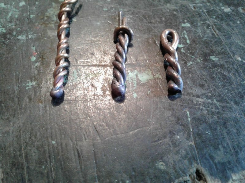

АлександрБ. Опубліковано: 26 листопада 2023 Поділитись Опубліковано: 26 листопада 2023 (змінено) В 24.11.2023 в 16:47, roverspam сказал: В 24.11.2023 в 16:45, Dendnepr сказал: сварка - есть? нету. И варить провода не умею (никогда не пробовал). Это нужно кого-то нанимать (и чтобы варил качественно). В общем, если буду делать с коробками, то сделаю через wago Сварку для скруток сделать очень просто, вот моя тема, в конце - мой самодельный аппарат. Если надумаете делать - дам доп. инфу и фотки. Варить - еще проще. Вы сможете без проблем. Офигенная вещь - должен заметить ! . Внизу - мои пробные скрутки, (1,5 2,5, 4 мм.кв.). Змінено 26 листопада 2023 користувачем АлександрБ. 1 Посилання на коментар Поділитися на інших сайтах More sharing options...
roverspam Опубліковано: 26 листопада 2023 Автор Поділитись Опубліковано: 26 листопада 2023 13 минут назад, АлександрБ. сказал: Сварку для скруток сделать очень просто, вот моя тема, в конце - мой самодельный аппарат. Если надумаете делать - дам доп. инфу и фотки. Варить - еще проще. Вы сможете без проблем. Офигенная вещь - должен заметить ! . Внизу - мои пробные скрутки, (1,5 2,5, 4 мм.кв.). сварка мне понадобится в другом месте, но сейчас не буду Вас грузить этим, т.к. к тому моменту и забуду всё Спасибо! Посилання на коментар Поділитися на інших сайтах More sharing options...
Tamburello Опубліковано: 27 листопада 2023 Поділитись Опубліковано: 27 листопада 2023 10 часов назад, АлександрБ. сказал: Варить - еще проще. Вы сможете без проблем. Офигенная вещь - должен заметить ! . Внизу - мои пробные скрутки, (1,5 2,5, 4 мм.кв.). Центральная сварка под вопросом а правая однозначно брак и это как раз наглядно показывает, почему сварку из электросоединений надо викидывать - этот метод очень подвержен человеческому фактору плюс имеет плохую повторяемость. 2 Посилання на коментар Поділитися на інших сайтах More sharing options...
АлександрБ. Опубліковано: 27 листопада 2023 Поділитись Опубліковано: 27 листопада 2023 24 минуты назад, Tamburello сказал: Центральная сварка под вопросом а правая однозначно брак Совершенно верно ! Я же так и написал : 11 часов назад, АлександрБ. сказал: Внизу - мои пробные скрутки, - которые я делал впервые. Впоследствии, после десятка сваренных скруток, уже автоматически получаются правильные ровные шарики на концах, Плюс, (т.к. я не занимаюсь электромонтажом профессионально, на продажу), у меня есть достаточно времени внимательно осмотреть каждую, только что сваренную скрутку. И, если есть изъяны, тут же переделать. До получения качественного результата. 34 минуты назад, Tamburello сказал: и это как раз наглядно показывает, почему сварку из электросоединений надо викидывать - этот метод очень подвержен человеческому фактору плюс имеет плохую повторяемость. Ваши выводы - не являются однозначными, если подходить строго. Любой метод, который предполагает участие оператора-человека, - подвержен человеческому фактору, даже рождаемость того же Человека. Не так ли ? А о повторяемости, да хоть тех же "пружинок" Ваго, есть много споров. Ну и доказательств, как с одной, так и с другой стороны. Зато ! Если скрутка соединена ( качественно, без изъянов) именно при помощи сварки, то это дает серьезную уверенность в долговечности такого соединения, именно с точки зрения электротехнических параметров. По сравнению с пайкой и, конечно же, разными механическими забавками-защелками, по причине потенциальной подвижности любой механической конструкции. Не говоря уже о пружинных элементах, которым присущ главный, огромный недостаток - усталость материала. https://ru.wikipedia.org/wiki/Усталость_материала#:~:text=fatigue of materials) — деградация механических,его разрушение за определённое время. Учитывая все это, выводы, сделанные вами - это Ваши выводы. Всего лишь! А мои заключения - всего лишь мои. Старался быть объективным и непредвзятым. 2 Посилання на коментар Поділитися на інших сайтах More sharing options...
standov Опубліковано: 27 листопада 2023 Поділитись Опубліковано: 27 листопада 2023 через 300 років хати не буде а з'єднання будуть забезпечувати сталість електротехнічних параметрів (ніт, не буде бо зварка перекаляє мідь і вона просто стає не пластичною). Хочеться прям уххх - прес та клейова термоусадка ПС. ви провод в розетки теж вварюєте? про втому матеріалу це фігня, бо якщо ви подивитесь то шо запостили там прямо в першому реченні чорним по білому "під дією циклічного навантаження"(с) Посилання на коментар Поділитися на інших сайтах More sharing options...
АлександрБ. Опубліковано: 27 листопада 2023 Поділитись Опубліковано: 27 листопада 2023 6 часов назад, standov сказал: ніт, не буде бо зварка перекаляє мідь і вона просто стає не пластичною) Ніт, мідь не калиться (в загальному розумінні, спеціальні процеси тут не будемо розглядати), але, натомість, є процес вигоряння цинку. На жаль. Тому, загалом, Ви маєте рацію, пластичність зменшується. Але ж та мідна кулька на скрутці - не пружина, і вона не несе ніяких механічних нагрузок. Тому її пластичність, (хай и понижена після зварювання), - є найменш важливим параметром, якщо розглядати цю кульку з точки зору функціонального призначення (а це - передача електричної потужності). Саме тому, як Ви й самі добре знаєте : - усілякі пружинки не роблять з міді (електротехнічної, у всякому разі). - а от усілякі провідники електрики - саме з міді. 6 часов назад, standov сказал: чорним по білому "під дією циклічного навантаження" Так, циклічні навантаження (механічні) - є найголовнішою і найпоширенішою, домінуючою причиною "втомленості". Але існує ще й такий, звісно ж невеликий клас, - термічні навантаження. Це циклічні зміни температурного режиму нагруженої деталі. Ви ж не будете заперечувати існування таких (нагрівально-охолоджувальних) процесів у тих електричних з'єднувачах, де контакт є механічним ( пружинки, затискні гвинтики, ...). Є навіть така процедура - "перетяжка" автоматів у щитах. 6 часов назад, standov сказал: ви провод в розетки теж вварюєте? Ніт, щітка з пасатіжами у розетку не влазить ( ... а то вварював би). Використовую преса, по рекомендації Energona, за що вдячний йому. До речі, вважаю пресування надійнішим, ніж пружинки. ( навіщо я це написав, зараз закидають ...) Посилання на коментар Поділитися на інших сайтах More sharing options...
standov Опубліковано: 27 листопада 2023 Поділитись Опубліковано: 27 листопада 2023 то шо прес надійніше за пружинки то сумнівів не викликає, але інколи більш-ніж достатньо розумної надійності, оригінальні пружинки цьому критерію відповідають гарантовано і з запасом, що в вагах шо в брендовій фурнітурі, плюс мінімізують людський фактор (недоварили, переварили, недоізолювали, банально заманалися) і доступні дилетанту без зниження надійності. 58 минут назад, АлександрБ. сказал: пластичність зменшується. в процесі ізолювання та підгинання хвостів в коробці шарик відламався/тріснув і ви ніколи про то не дізнаєтеся а на самій скрутці графіта насрало сваркою ) і приїхали - гріється під номінальним навантаженням. 1 час назад, АлександрБ. сказал: Ви ж не будете заперечувати існування таких (нагрівально-охолоджувальних) процесів у тих електричних з'єднувачах, де контакт є механічним ( пружинки, затискні гвинтики, ...). Є навіть така процедура - "перетяжка" автоматів у щитах. саме тому гвинтові з'єднання - зло, про них мови нема 1 1 Посилання на коментар Поділитися на інших сайтах More sharing options...
