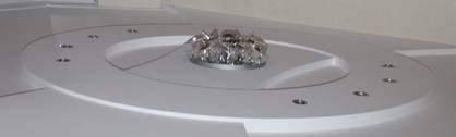

Dom_George Опубліковано: 26 листопада 2009 Поділитись Опубліковано: 26 листопада 2009 Сориентируйте по цене изделия У меня нет под рукой тарелки, размеры "на глаз", вы ведь технологи, вам должно быть виднее, продукт должен быть максимально похож на тарелку, касается это и толщины стенки, краев и т.д. Радиус внутреннего эл. - 200 мм По цвету решим позже, вариантов не много, белый, беж, бел+беж-комби Посилання на коментар Поділитися на інших сайтах More sharing options...

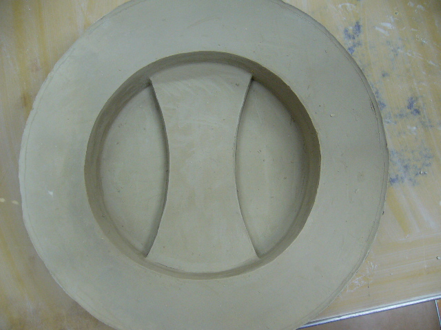

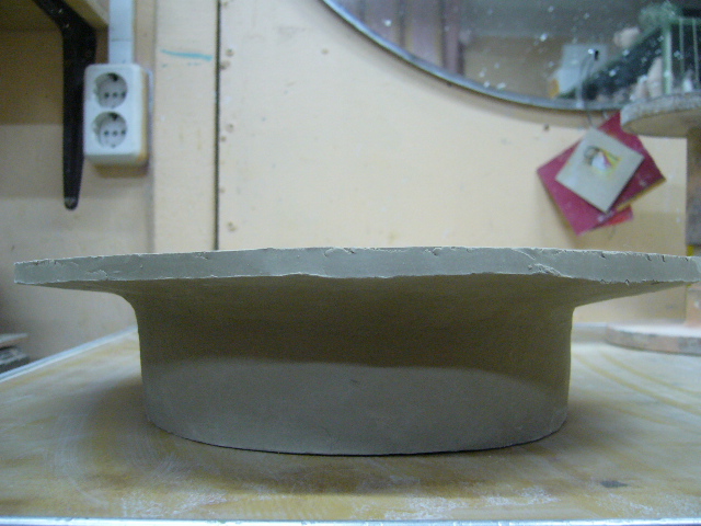

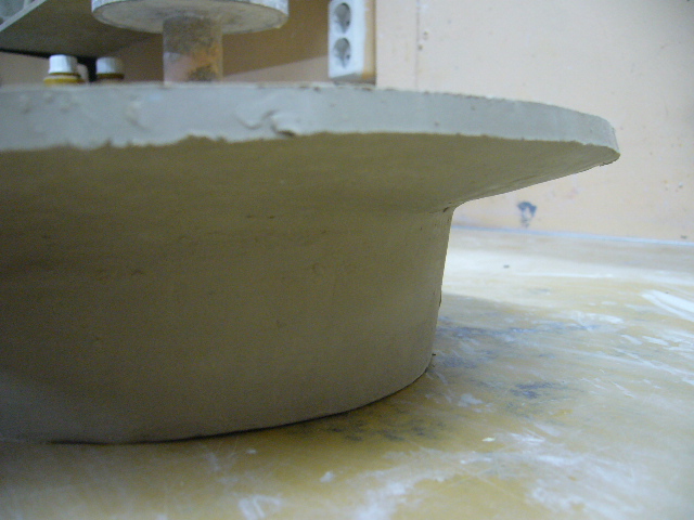

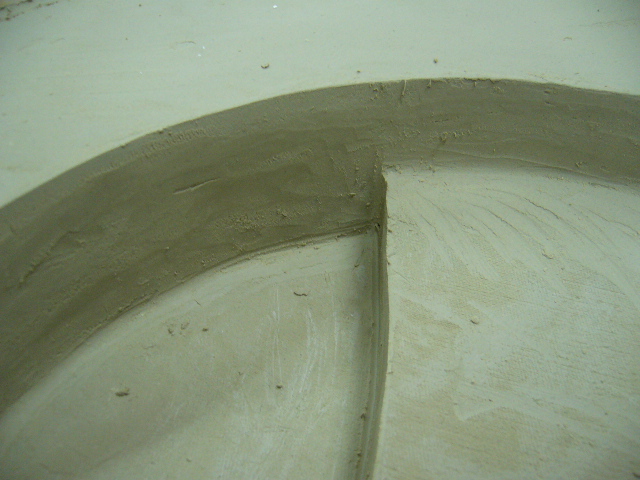

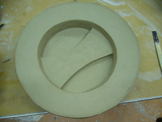

nugges Опубліковано: 26 листопада 2009 Автор Поділитись Опубліковано: 26 листопада 2009 Сориентируйте по цене изделия Пусть Вас не удивляет, всё равно ведь никаких обязательств не оговаривали, сейчас всё по порядку. В самом первом Вашем сообщении "о потолке" у меня не отобразилась картинка, и я, как помните, представил себе обычный потолок (ровный), принял это за очередную шутку (как с выменем), и отправил фото глиняных "блинов" (ровные, соответственно на потолок похожи). После Вашего очередного вопроса я уже рассмотрел действительный потолок, и понял идею. Стало интересно, и я предложил прислать размеры. Пока Вы неоткликались, хоть это было и не очень долго, я уже успел кое-что сотворить. Разумеется на собственный риск. А сейчас, когда вижу желаемые размеры, прошу Вас внимательно отнестись к деталям, и сказать мне или полный стоп, или полный вперёд. Полный стоп и так всем понятен, а полный вперёд для Вас будет означать следующее, А - Вы даёте очень чёткие требования (о всех нюансах я сообщу ниже), и сами называете цифру, которой готовы лишиться, в случае, если Вы сами скажете, что действительно Вам нравится как выглядит продукт. Не понравится, ну значит мы них.. не умеем, на том и остановимся. Б - Мы сами делаем то, что на наш взгляд, неплохо смотрелось бы под Вашим потолком, храня в себе сладости. Покажем готовое, опять же сами скажете годится или не годится. Про ценовые ориентиры, в данном случае, и говорить не буду. Светильники из чашки за 1300грн мы не продаём. Теперь нюансы. 1. То, что на фото, очень близко к указаным размерам, но будет ещё усадка, получится немного меньше, на пару-тройку сантиметров. Глубина посуды. То, что сейчас есть, больше похоже на конфетницу -печеницу (у борта будет 27-28мм в готовом виде). Потом пропорции, если "под потолок", то бортик должен быть пошире (как на потолке). Хотя, хозяин-барин, отрезать никогда не поздно. 2. То, что уже сделано, ещё не означает, что оно будет доделано, глина непредсказуема, может и треснуть, и взорваться, и температура прыгнуть, и глазурь потечь. Так что до финиша ещё будет времени... 3. Тарелка - тарелка. Разумеется мы делаем тарелку, которая должна стоять на столе, выглядеть эстетично, хранить пищевой продукт, и быть пригодна к термо и хим обработке. Но мы работаем только с гончарными смесями или шамотом. Т.е. это не фарфор или фаянс, толщина черепка (тарелки) должна быть немного больше. На фото черепки, если сделать тонкий, как фарфор-фаянс, тарелка будет покручена (не годится). Реальная толщина черепка будет 7-8мм. Та, что на фото, сделана из гончарки, ее поверхность под глазурью будет глянцевой. Если делать из шамота (фото с плиточками) будет текстура, и с цветами придётся долго искать компромис, шамот любит тёмное. 4. Цвет. Если думаете о сочетании нескольких, то хотябы обведите возможные контуры, нужно подумать как соединять глазури, на разных плоскостях они себя ведут по разному. В общем, кажется "тарелка", а думать есть над чем. 2 Посилання на коментар Поділитися на інших сайтах More sharing options...
Dom_George Опубліковано: 27 листопада 2009 Поділитись Опубліковано: 27 листопада 2009 (змінено) Врерёд Геометрия внутреннего элемента чуть гуляет, или это ракурс такой? Финансовый вопрос, тут в теме обсуждать не будем, не нужен тут этот контент, но вопрос в силе, и я хотел бы получить ответ - в ЛС Каждый труд имеет цену. Представте, что кто-то собирается построить дом, а строители говорят мол мы построим, если не понравится - дом оставим себе, или разрушим, или в музей, или заплатите сколько захотите и т.д.:D По цвету, я напишу как мне видится, а Вы сделаете, как правильно, как получится: Если ещё не поздно, хотелось бы текстуру на ободе тарелки, в виде битой плитки, прожилки (швы) бежевые, как керамическая плитка на полу: www.stroimdom.com.ua/forum/showpost.php?p=384983&postcount=30 Внутренняя часть - бежевая Змінено 27 листопада 2009 користувачем Dom_George Посилання на коментар Поділитися на інших сайтах More sharing options...

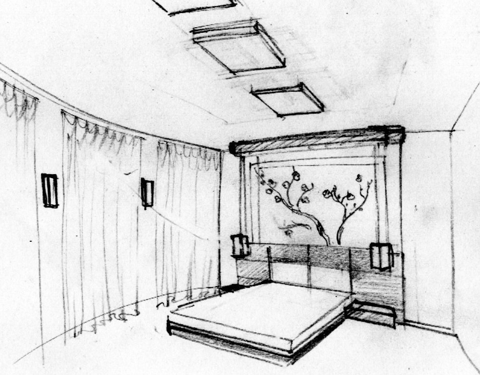

arca Опубліковано: 27 листопада 2009 Поділитись Опубліковано: 27 листопада 2009 Вот значит какое дело я тут кое что предложила клиентке ей понравилась идея. Если образцы ее устроят сделаем. Панно из керамики над кроватью... Изготовится должно из отдельных элементов помещяющихся в печку. Керамика должна быть практически однотонная акварельные тона. А может и вообще однотонной молочнокофейного цвета. Заинтересовало? Посилання на коментар Поділитися на інших сайтах More sharing options...

nugges Опубліковано: 27 листопада 2009 Автор Поділитись Опубліковано: 27 листопада 2009 фильм видели? "...от чудак человек,.. кто ж его посадит?! он же памятник! Это я к тому, Dom_George, что делаем мы с Вами разное дело, поэтому и говорим на разных языках. Геометрия внутреннего элемента чуть гуляет, или это ракурс такой? о геометрии. Это, что называется, hand made. глина мягкая, когда свожу две плоскости, даже если они резаны по лекалам, получается разница и очевидная (размеры) и скрытая (плотность) и неизвестная (микро пустоты-трещины, %% содержание компонентов, влаги, органики, и прочее и прочее). Чтобы геометрия была приближенной к идеальной, нужно или давить прессом, или лить в форму. Если Вы не собираетесь платить за "тарелку" одну тысячу долларов, то лучше увидеть в гуляющей геометрии свои плюсы - явные признаки ручной работы. По цвету, я напишу как мне видится, а Вы сделаете, как правильно, как получится: Если ещё не поздно, хотелось бы текстуру на ободе тарелки, в виде битой плитки, прожилки (швы) бежевые, как керамическая плитка на полу: www.stroimdom.com.ua/forum/showpost.php?p=384983&postcount=30 Внутренняя часть - бежевая Мы бы делали её как потолок, белой, глянцевой. Чтобы повторить светильники, вплавили бы кружёчки из слегка тонированного стекла, и обвели бы их ободками под тёмную полированную бронзу (никеля не бывает). На наш взгяд, смотрелось бы, рядом с потолком, довольно эффектно. И любой Ваш гость, непременно это замечал бы. Но Ваше желание для нас - первостепенно. Ещё не поздно. Как видите на фото, крылья полетели куда захотели. Это то, что я уже говорил раньше - непредсказуемость глины. Вчера обе стороны были в таком же положении, но несколько выше. Правую, чтобыла выше, я подгрузил, чтобы она опустилась, а левую поддул (потоком воздуха), чтобы поднялась но она сделала, как ей захотелось... Взяла, и опустилась ещё больше. Теперь, как раньше говорил, мне остаётся бахнуть ее о пол, и сделать другую. Поэтому ещё не поздно. О сочетании цветов, обратите внимание. Если глазурей несколько, они наползают одна на другую. Отделить их есть только два способа. Канавка, в этом случае между цветами будет открытая керамическая полоса (канавка). Или применить медь. Она держит границу между глазурями, немного подкрашивает (изменяет цвет глазури) 1-2мм соседней плоскости, но смотрится это декоративно. Что касается текстуры. Если, допустим, будет плоскость коричневой, то разделительные линии будут 1 - канавка - коричневые 2 - медь - черно-металлические 3 - затирка(такая же, как у вас на плитке, на полу) - бежевые, но что станет с затиркой после нескольких моек я не знаю. Финансовый вопрос, тут в теме обсуждать не будем, не нужен тут этот контент, но вопрос в силе, и я хотел бы получить ответ - в ЛС Каждый труд имеет цену. Представте, что кто-то собирается построить дом, а строители говорят мол мы построим, если не понравится - дом оставим себе, или разрушим, или в музей, или заплатите сколько захотите и т.д. Действительно, финансовый вопрос - это ненужный тут контент. Мы его обсуждать вообще не будем. Вам неоднократно приходилось видеть керамические изделия (в магазинах, салонах и т.д.) с указаной ценой. Но, с одной стороны - Вы нигде не видели тарелки, которую Вам хотелось бы иметь, с другой стороны Вы видели то, что человек сделал по собственным соображениям (и как получилось), а после решил - это стоит 60 - 90 - 250 - 1700 грн. Вот, к примеру, кружка пивная, или светильник, они стоят всего по 80 грн., цвета раскраски, надписи - всё по желанию заказчика. Каждый труд действительно имеет цену, но строительство и керамика - противоположные отрасли. Поверьте, мне выдалось судьбой, строить самое дорогое жильё в этой стране. Представьте, кто-то собирается поговорить с дизайнером, мол: "я умею кое-что, давай ты придумаешь, а я сделаю. Если ты продавать станешь - возьмёшь половину, если мне продавать придётся - по людски договоримся. И тут подходит живой человек, и говорит, мол, "тарелку хочу - немогу", и мух тебе показывает, и вымя... Ну что остаётся делать,.. спасать только... В общем,.. Уважаемый Dom_George, как человеку говорю, я сам немного переусердствовал, тема, которая создана исключительно для общения "по существу вопроса" превращается в диалог "исполнитель заказчик". Не хорошо это. ДавайТЕ так,.. я понимаю, что действительную стоимость "тарелки" Вы не дадите, поэтому делаю её исключительно из соображений достоинства. Я сказал какую "тарелку" мог бы сделать, и когда сделаю, в ЛС Вы мне скажете, сколько готовы дать. Или дайте конкретные требования, и конкретное предложение по готовности к затратам. И вообще, тему "тарелки", предлагаю полностью перенести в ЛС. Посилання на коментар Поділитися на інших сайтах More sharing options...
nugges Опубліковано: 28 листопада 2009 Автор Поділитись Опубліковано: 28 листопада 2009 Вот значит какое дело я тут кое что предложила клиентке ей понравилась идея. Если образцы ее устроят сделаем. Панно из керамики над кроватью... Изготовится должно из отдельных элементов помещяющихся в печку. Керамика должна быть практически однотонная акварельные тона. А может и вообще однотонной молочнокофейного цвета. Заинтересовало? Разумеется заинтересовало! Дайте габаритный размер, мы посмотрим возможные варианты секций, потом обсудим. Уже сейчас, в смысле в первую очередь, подумайте о желаемых цветах! Палитру пришлю Вам завтра. (Куда?) Чего нет в палитре можем намешать, но это время на тесты. В любом случае - в первую очередь пожелания. Образец покажу общественности, но обсуждения, с этого иоиента, пожалуйста в ЛС или на почту (можно в ПС, только не сюда). Посилання на коментар Поділитися на інших сайтах More sharing options...

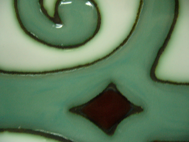

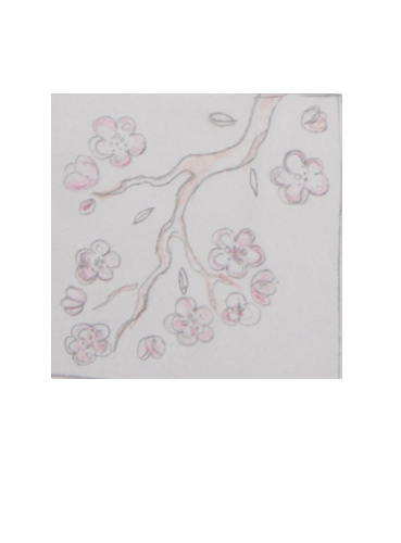

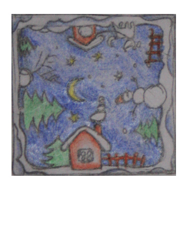

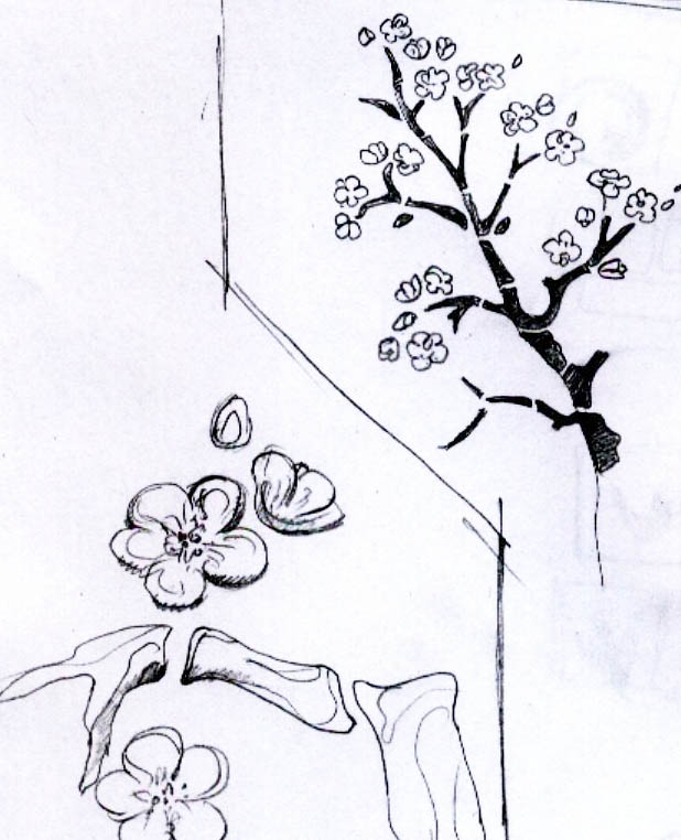

arca Опубліковано: 28 листопада 2009 Поділитись Опубліковано: 28 листопада 2009 Хотела предложить сделать образцы цвета эмали, которые я выберу в блюде квадратном. С рисунком сакуры. Во-первых блюдо продукт законченный может кому понравится купят, во-вторых может понравится моей клиентке и она купит. Фрагменты цвета нужны похожие на фрагмент японской росписи, который я выложила. Еще хотела предложить рождественское блюдо. Не знаю делали вы подобные, но идея такая чтобы картинка была для всех за столом. Тоже на квадратную форму. По нему я попрошу сбросить мне себестоимость в личку, может я предложу сотрудничество вам несколько необычное, но все же. Посилання на коментар Поділитися на інших сайтах More sharing options...
Dom_George Опубліковано: 28 листопада 2009 Поділитись Опубліковано: 28 листопада 2009 Получается эту тарелку забраковали? Посилання на коментар Поділитися на інших сайтах More sharing options...
arca Опубліковано: 28 листопада 2009 Поділитись Опубліковано: 28 листопада 2009 Получается эту тарелку забраковали? Я думаю такую форму тарелки надо делать прессовкой. Потому что керамика технологически не годиться для правильной геометрии Жень очень живой материал. Или фарфор брать. Посилання на коментар Поділитися на інших сайтах More sharing options...

nugges Опубліковано: 28 листопада 2009 Автор Поділитись Опубліковано: 28 листопада 2009 Получается эту тарелку забраковали? да, это нормальная ситуация, она ещё и трещину дала именно поэтому не хочу обсуждать финансы пообещал сделать тарелку, значит сделаю, сколько с ней придётся возиться сам не знаю. когда она будет в состоянии готовом к раскраске, сообщу и предложу варианты. arca права, с одной стороны... хоть пресовкой, хоть литьём - это изготовление модели, изготовление формы, и, соответственно, изготовление изделия - тарелку за тысячу долларов хотите? хотя такой действительно можно будет хвастать. можете поговорить с фарфористами, у нас печи не для форфора, мы им не занимаемся, но руками из фарфора такое сделать будет тоже непросто. фарфор быстро сохнет, а форма изделия геометрически сложная, сответственно нужно время. Посилання на коментар Поділитися на інших сайтах More sharing options...

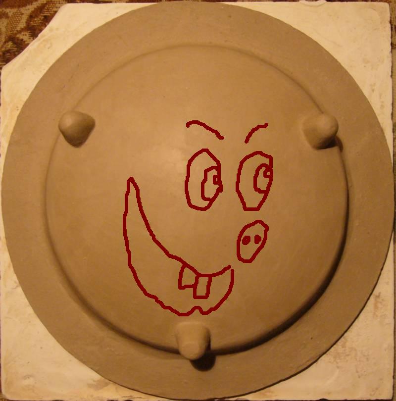

Dom_George Опубліковано: 3 грудня 2009 Поділитись Опубліковано: 3 грудня 2009 Скучно давайте что-то для веселья (контекст, фото), а то грусть-тоска сьедает, как бы не начать работать:D Посилання на коментар Поділитися на інших сайтах More sharing options...
nugges Опубліковано: 4 грудня 2009 Автор Поділитись Опубліковано: 4 грудня 2009 Скучно ... так веселее?;) Кстати,.. про вторую тарелку поговорили,.. и забыли. Так что патентовать пока рановато... Посилання на коментар Поділитися на інших сайтах More sharing options...
