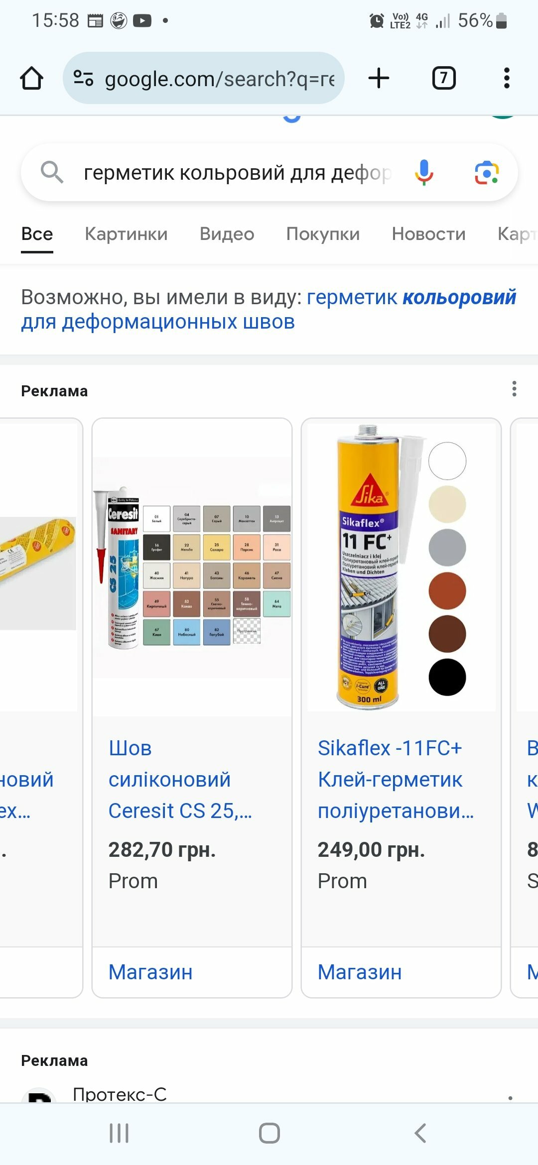

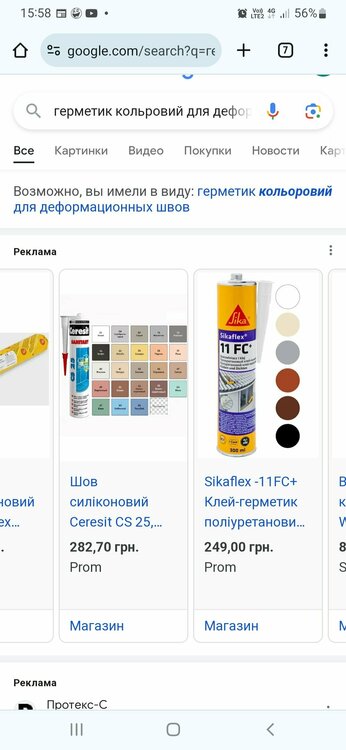

мастерок Опубліковано: 28 листопада 2023 Поділитись Опубліковано: 28 листопада 2023 Деформаційні шви повинні проходити і через оздоблення,тому рівно посередині робите 2-3 мм зазор і заповнюєте його герметиком в колір вінілі.Правда Вам зробили велике западло стяжечники,занадто широкий шов,тому я б спочатку звузив його до тих самих 2-3 мм,а після укладки вініла заповнив герметіком заподліцо з вінілом. Справа в тому,що як і 99% усіх замовників,Ви звісно захочете клеїти вінілі всплошну,але деформаційний шов таки буде працювати,вініл буде трохи розтягуватися,а ось при обратному русі виникне невеличкий мікрогорбик,і років через 3-5 Ви його витрете ногами і там буде явно видно світлішу полосу шириною 5-10 мм.Я вже такого надивився,тому усім і рекомендую не гратися з клеями,а брати замковий вінілі. 4 Посилання на коментар Поділитися на інших сайтах More sharing options...

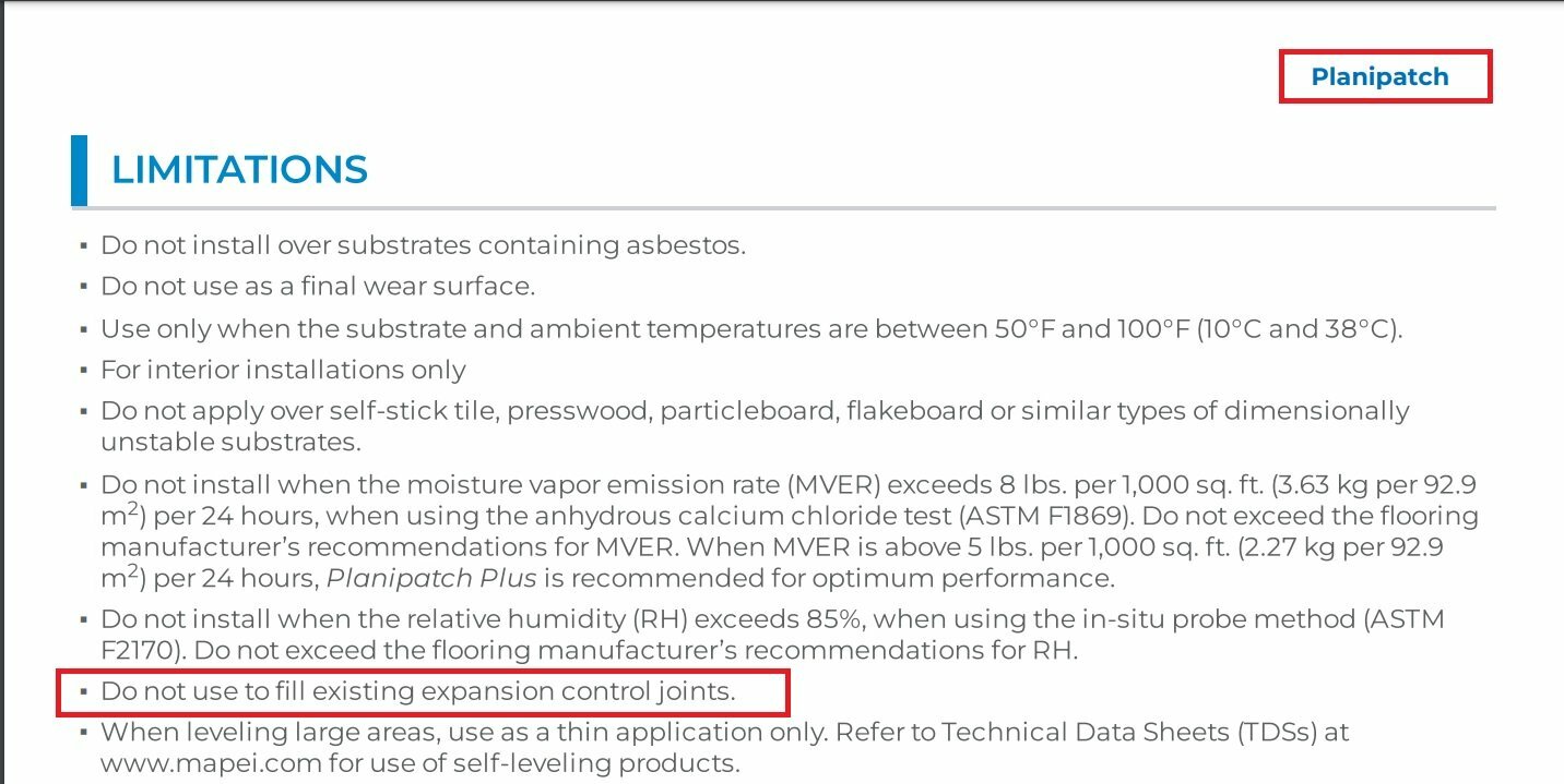

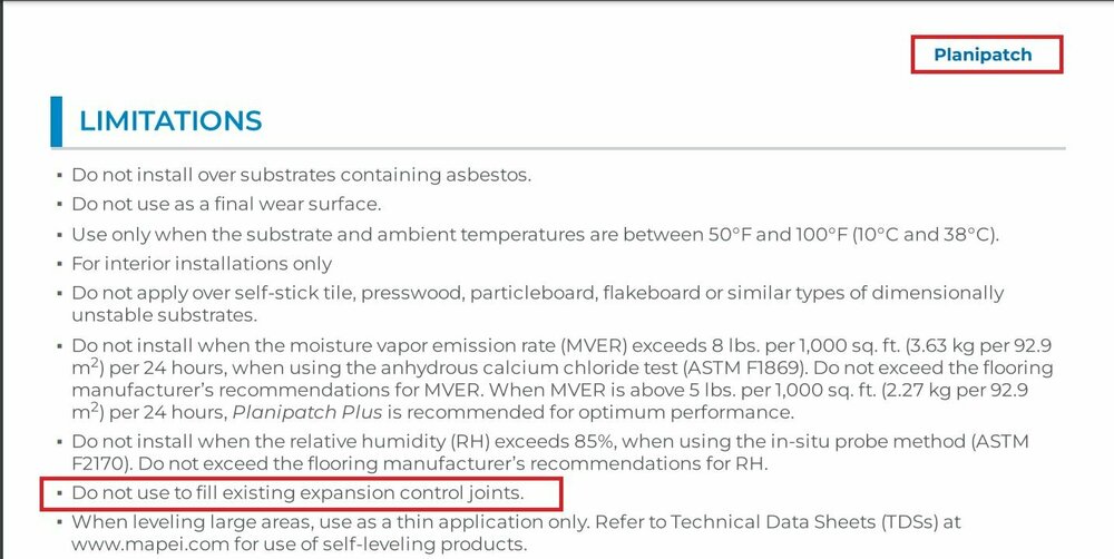

SoulD Опубліковано: 29 листопада 2023 Автор Поділитись Опубліковано: 29 листопада 2023 17 часов назад, мастерок сказал: Деформаційні шви повинні проходити і через оздоблення,тому рівно посередині робите 2-3 мм зазор і заповнюєте його герметиком в колір вінілі.Правда Вам зробили велике западло стяжечники,занадто широкий шов,тому я б спочатку звузив його до тих самих 2-3 мм,а після укладки вініла заповнив герметіком заподліцо з вінілом. Справа в тому,що як і 99% усіх замовників,Ви звісно захочете клеїти вінілі всплошну,але деформаційний шов таки буде працювати,вініл буде трохи розтягуватися,а ось при обратному русі виникне невеличкий мікрогорбик,і років через 3-5 Ви його витрете ногами і там буде явно видно світлішу полосу шириною 5-10 мм.Я вже такого надивився,тому усім і рекомендую не гратися з клеями,а брати замковий вінілі. Людина, яка буде клеїти вініл пропонує термошви заповнити сумішшю mapei planapatch + добавка mapei latex plus. Але вартість цих двух позицій ~5 000 грн за один мішок суміші та 10 літрів добавки latex. Чи варто такі дорогі матеріали використовувати в цьому узлі? В компанії по продажу вінілу порадили в термошви закласти демферну стрічку+силікон Посилання на коментар Поділитися на інших сайтах More sharing options...
мастерок Опубліковано: 29 листопада 2023 Поділитись Опубліковано: 29 листопада 2023 Передайте Вашому майстру що він дєбіл!!! А ось магазин каже діло.Ще раз наголошую,Ваша проблема це занадо широкий шов,тому я б спочатку його звузив чимось твердим +3 мм вспіненого поліетилену,це можу бути звичайний підстил для ламінату,а потім верх над вспіненим поліетиленові заподліцо з вінілом заповнив кольоровим герметиком.Щось тверде,це що знайдеться під рукою,можливо плитка облицювальна 6-7 мм посаджена вертикально в шов на любий клей чи силікон і підрізанна заподлицо зі стяжкою. 1 Посилання на коментар Поділитися на інших сайтах More sharing options...

Propeller Опубліковано: 4 грудня 2023 Поділитись Опубліковано: 4 грудня 2023 В 29.11.2023 в 14:46, SoulD сказал: Людина, яка буде клеїти вініл пропонує термошви заповнити сумішшю mapei planapatch + добавка mapei latex plus. Але вартість цих двух позицій ~5 000 грн за один мішок суміші та 10 літрів добавки latex. Чи варто такі дорогі матеріали використовувати в цьому узлі? В компанії по продажу вінілу порадили в термошви закласти демферну стрічку+силікон Компания Mapei не согласна с ним. 1 Посилання на коментар Поділитися на інших сайтах More sharing options...
