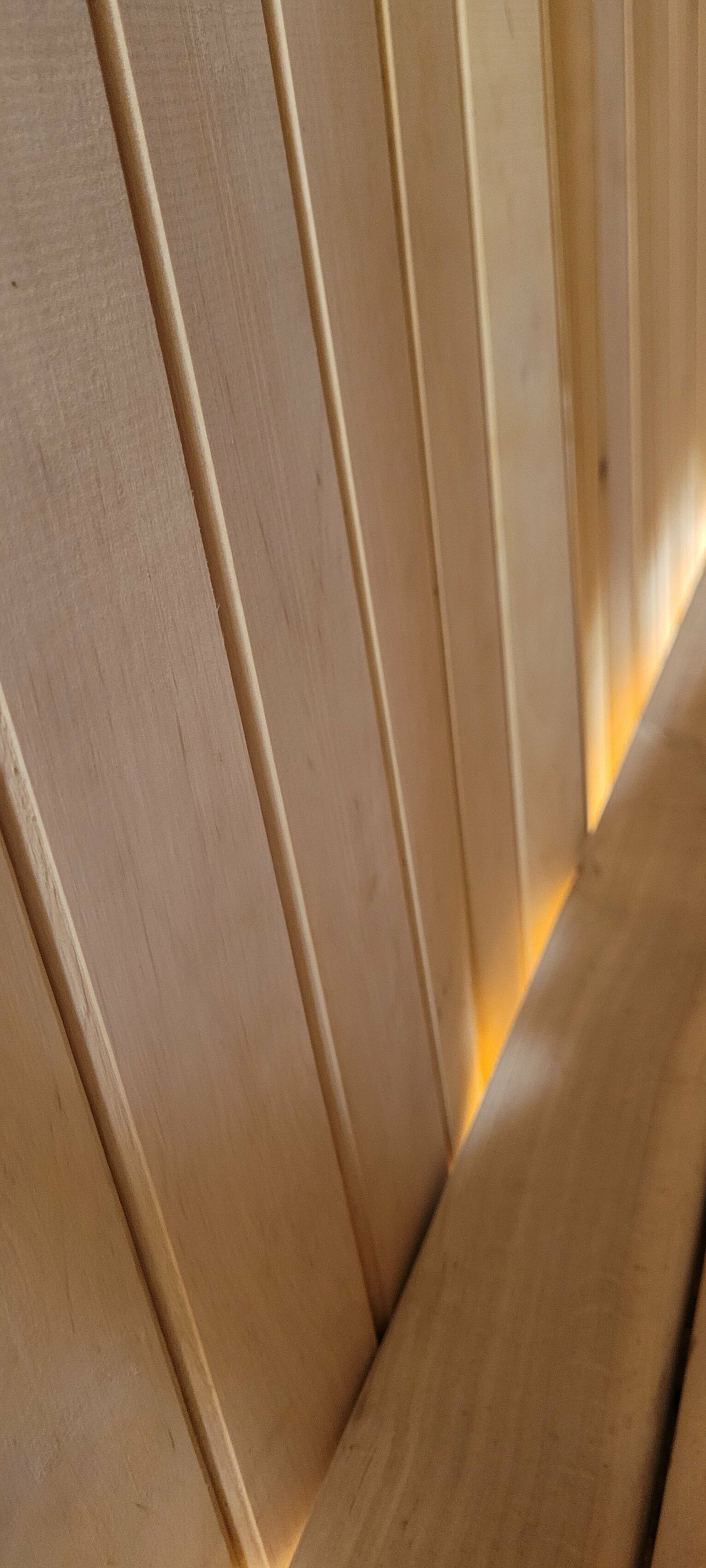

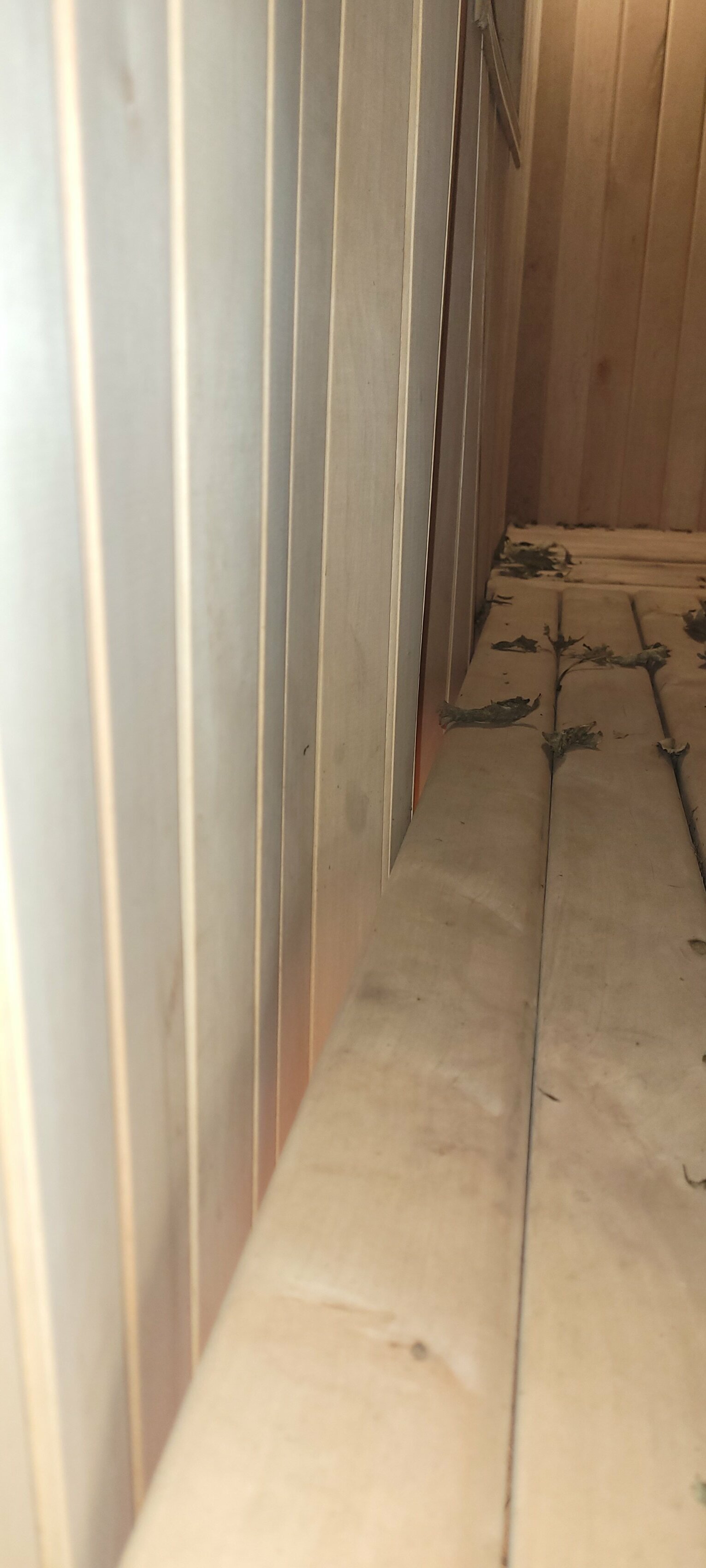

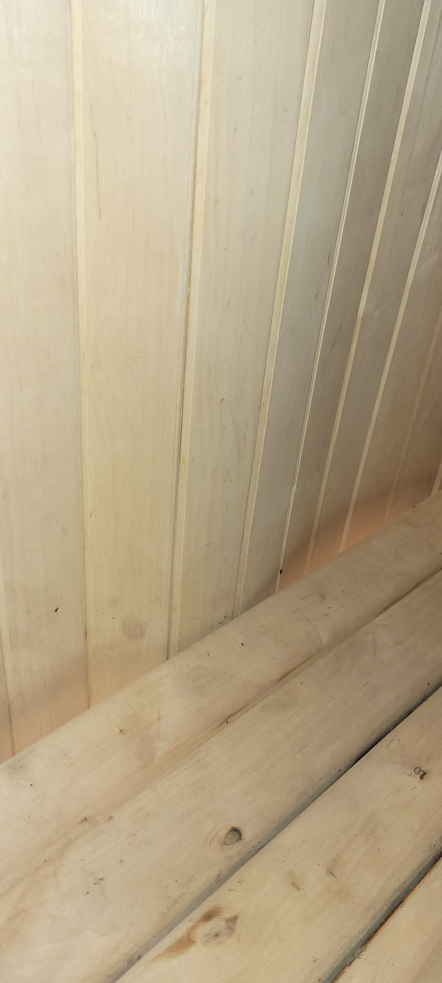

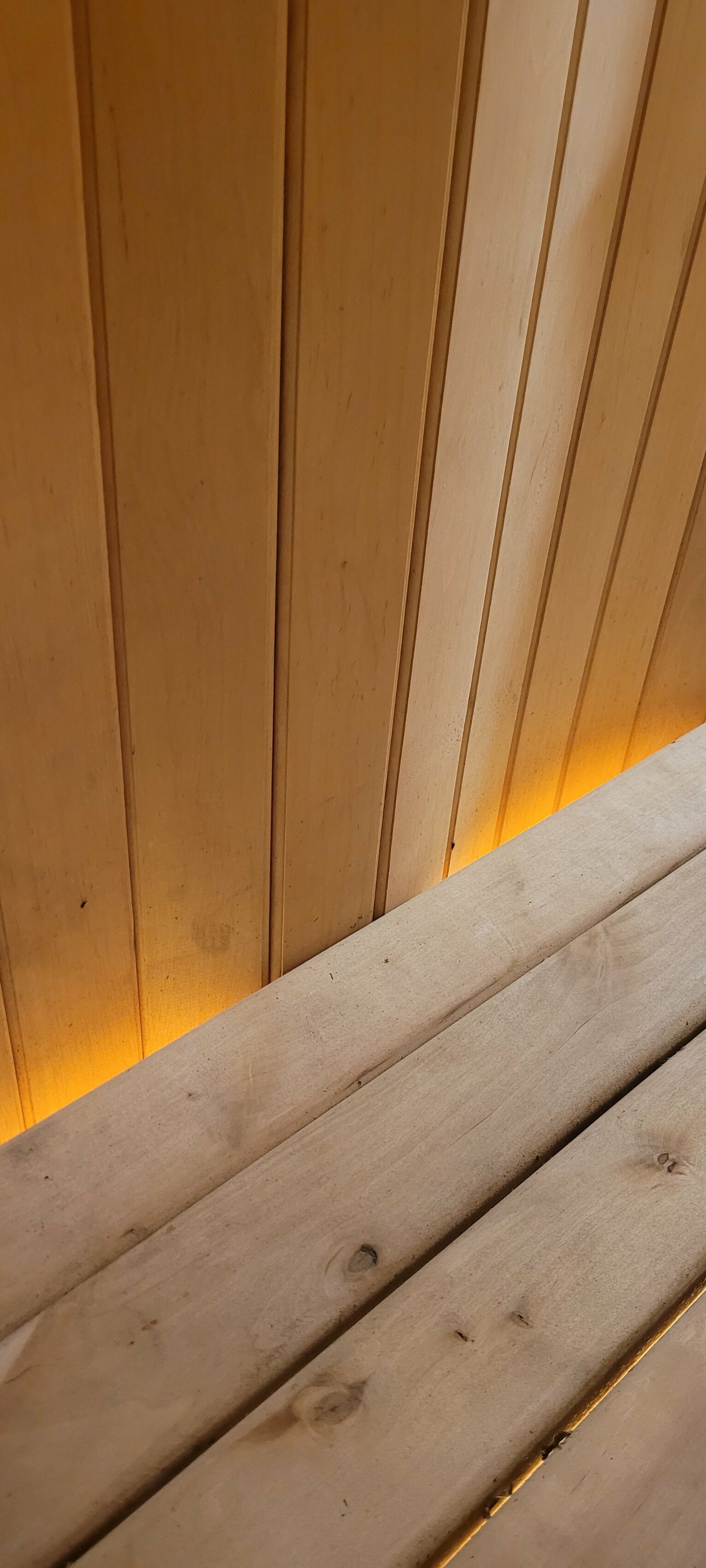

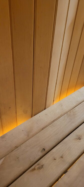

MDG Опубліковано: 20 листопада 2023 Поділитись Опубліковано: 20 листопада 2023 (змінено) Доброго дня банне товариство. Після трьох місяців не інтенсивного використання бані (1раз на тиждень), випучело вагонку. І випучело в одинь день в різних місцях. Парна Г образна 3х2м, стеля 2,3м. Пиріг Шлакоблок/ПИР банний50мм/рейки/ вагонка вільха (ширина 70мм). Кріпив вагонку на кляймера. Пічь АКВАстім/під піч з КО заходить повітря. Провітрування - вікно + виитяжка на висоті 2м (дирка на вулицю с заглушкою). Після паріння, все провітрювалося добре, на ранок було все сухе (залишали відчинене вікно, витяжку, та відкриті двері в парну). Змінено 20 листопада 2023 користувачем MDG Посилання на коментар Поділитися на інших сайтах More sharing options...

delic Опубліковано: 20 листопада 2023 Поділитись Опубліковано: 20 листопада 2023 Мабуть літом вагонку монтували, сухою. А зараз повітря вологе після дощів, і баня ж не опалюється постійно... Посилання на коментар Поділитися на інших сайтах More sharing options...
мастерок Опубліковано: 20 листопада 2023 Поділитись Опубліковано: 20 листопада 2023 34 минуты назад, delic сказал: Мабуть літом вагонку монтували, сухою. А зараз повітря вологе після дощів, і баня ж не опалюється постійно... Це не грає ніякої ролі,вагонка розрахована на експлуатацію в набагато жорсткіших умовах.Причина там одна,не професіоналізм виконавців.Справа в тому,що для компенсації любих коливань температури та вологості категорично не можно заганяти шип в паз до упору,його загоняють туди максімум на половину глибини. 4 Посилання на коментар Поділитися на інших сайтах More sharing options...
MDG Опубліковано: 21 листопада 2023 Автор Поділитись Опубліковано: 21 листопада 2023 В 20.11.2023 в 11:10, мастерок сказал: Це не грає ніякої ролі,вагонка розрахована на експлуатацію в набагато жорсткіших умовах.Причина там одна,не професіоналізм виконавців.Справа в тому,що для компенсації любих коливань температури та вологості категорично не можно заганяти шип в паз до упору,його загоняють туди максімум на половину глибини. Дякую за выдповыдь. Так, монтував не профі)) А є ссилка на відос де подивитись як правильно монтувати вагонку і чим? Бо якщо не загоняти повністью в шип і крипити на кляймерах вона ж може зїзжати вниз? (так як не стоїть на підлозі) Посилання на коментар Поділитися на інших сайтах More sharing options...
мастерок Опубліковано: 21 листопада 2023 Поділитись Опубліковано: 21 листопада 2023 Невже Вас в Ютубі забанили?Ось перше що мені вилізло, там за сам принцип роботи кляймерів,а в коментах знайдете інфу про недопустимість щільного монтажу,особливо в саунах. Я так зрозумів що монтаж Ви робили самі? Я також багато чого робив сам,але якщо я в чомусь не шарю,то спершу консультуюсь зі спецами та вивчаю досконало питання.Бо вчитися на своїх помилках дорого та не розумно. Посилання на коментар Поділитися на інших сайтах More sharing options...
MDG Опубліковано: 21 листопада 2023 Автор Поділитись Опубліковано: 21 листопада 2023 28 минут назад, мастерок сказал: Я так зрозумів що монтаж Ви робили самі? Так сам. І відео це дивився. І не це девився. І всі наче вагонку забивали до упору. Ну та вже шо казати)) Вам дякую. Посилання на коментар Поділитися на інших сайтах More sharing options...
Фрай Опубліковано: 21 листопада 2023 Поділитись Опубліковано: 21 листопада 2023 Коли в нас з’явились кляймери і коли бані/сауни? можно бити і гвіздочками, але так як каже мастерок не до кінця заганяючи у шпунт, бо без теплових зазорів неможлива експлуатація жодної покрівлі, підлоги чи облицювання. Посилання на коментар Поділитися на інших сайтах More sharing options...

MDG Опубліковано: 22 листопада 2023 Автор Поділитись Опубліковано: 22 листопада 2023 15 часов назад, мастерок сказал: а в коментах знайдете інфу про недопустимість щільного монтажу "Ни разу,за многолетний опыт,ни одно полотно при внутренней отделке,не разбухало,а наоборот,если не стянешь,как следует,выскакивает шип из паза,вопрос спорный" - це доречі в коментах до цього відео пишуть!! Тому я і пиитаю тут (в ютубі не забанили), бо дуже дохера майстрів і як в бухгалтера або юриста різні трактовання однієї позициї)) ) Посилання на коментар Поділитися на інших сайтах More sharing options...
Dendnepr Опубліковано: 22 листопада 2023 Поділитись Опубліковано: 22 листопада 2023 1 час назад, MDG сказал: "Ни разу,за многолетний опыт,ни одно полотно при внутренней отделке,не разбухало,а наоборот,если не стянешь,как следует,выскакивает шип из паза, выскакивает шип из паза, если вагонка недосушена была. досыхает и уменьшается геометрия 2 Посилання на коментар Поділитися на інших сайтах More sharing options...

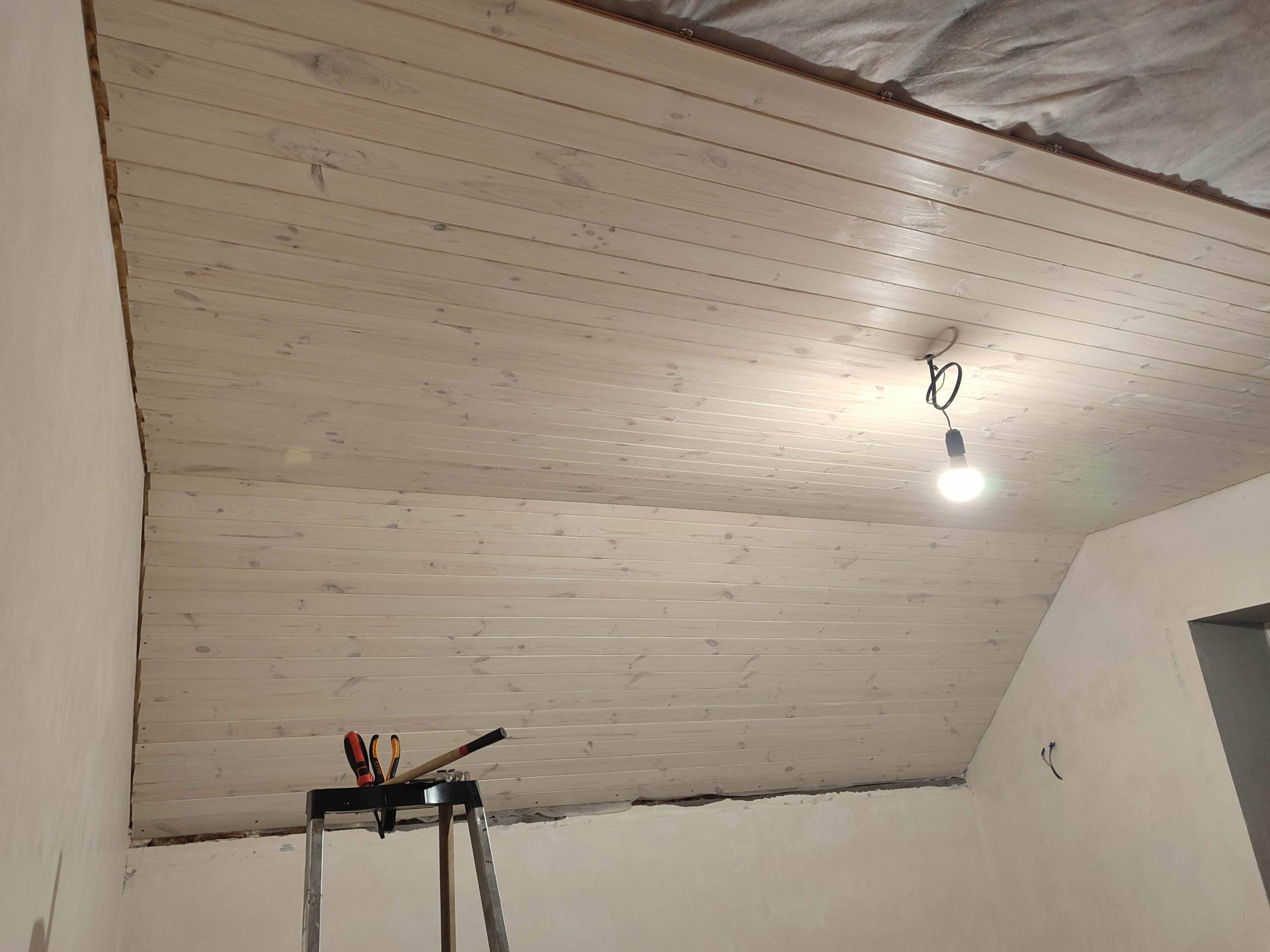

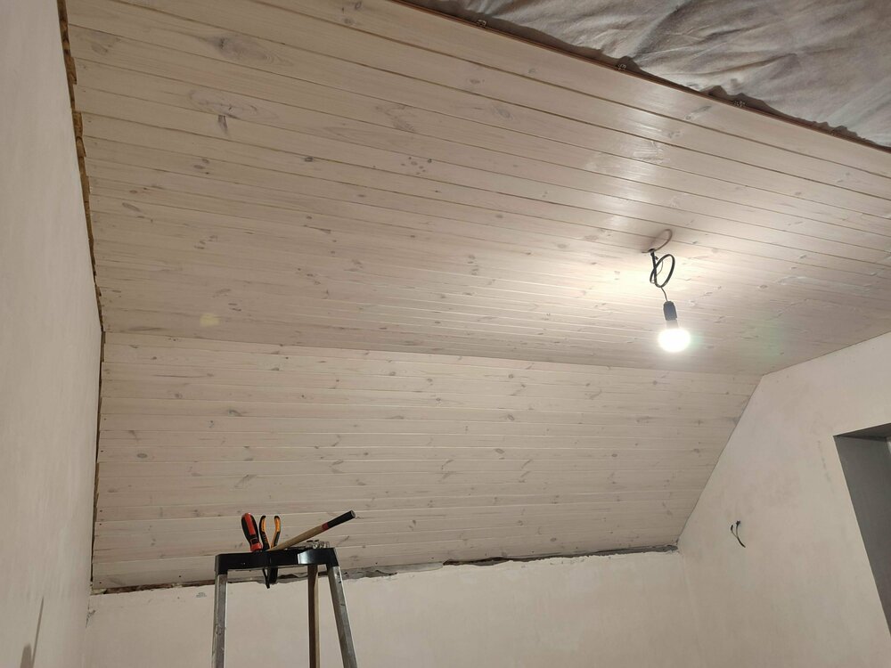

Dendnepr Опубліковано: 24 грудня 2023 Поділитись Опубліковано: 24 грудня 2023 Сейчас делаю потолок на мансарде бесшовной вагонкой. Вот думаю - чтоб без шва было - надо же плотно крепить? Вагонка хранилась на "деревянном рынке" в контейнере. Дома неделю полежала, при этом красил водной пропиткой. Т.е. сейчас она в "набухшем" состоянии Надеюсь вагонка будет только усыхать, а не набухать и идти волной Посилання на коментар Поділитися на інших сайтах More sharing options...
Vitaliy67 Опубліковано: 24 грудня 2023 Поділитись Опубліковано: 24 грудня 2023 Бесшовная вагонка это как бесшовная плитка Главное красиво впендюрить 😊 Посилання на коментар Поділитися на інших сайтах More sharing options...

lim Опубліковано: 4 січня 2024 Поділитись Опубліковано: 4 січня 2024 В 24.12.2023 в 09:51, Dendnepr сказал: Сейчас делаю потолок на мансарде бесшовной вагонкой дайте пліз фото Посилання на коментар Поділитися на інших сайтах More sharing options...
Dendnepr Опубліковано: 4 січня 2024 Поділитись Опубліковано: 4 січня 2024 4 минуты назад, lim сказал: дайте пліз фото Загальний план тільки зараз є в телефоні Посилання на коментар Поділитися на інших сайтах More sharing options...
