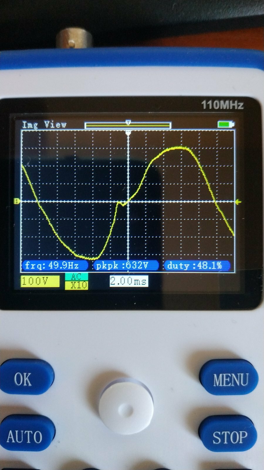

Oleg_Igorewich Опубліковано: 19 листопада 2023 Поділитись Опубліковано: 19 листопада 2023 (змінено) Уважаемые специалисты и опытные профессионалы, скажите, пожалуйста, в чём может быть причина таких искажений синусоиды во внешней сети? Искажения выражаются в изломе переднего фронта, который держится около секунды, потом выравнивается. Через секунду происходит излом спадающего участка и тоже длится около секунды. Потом повторяется. И так днём и ночью, сутками напролёт уже примерно три недели. Иногда искажение "сбивается с ритма" и пропускает несколько циклов, после чего опять за своё. Все приборы в доме, в которых есть трансформаторы, обмотки, сердечники - всё то, что может гудеть - гудят. Тембр гудения меняется в соответствии с изменениями искажений синусоиды. Иногда излом становится более выраженным и тогда срабатывает защита некоторых приборов (например, SNA5000 переключается на аккумуляторы, потому что такую сеть не воспринимает как сеть). Очень прошу ответить тех, кто с подобным сталкивался, подсказать причину появления и возможные методы устранения этого дефекта. Приветствуются также любые гипотезы в отношении природы этих искажений. P.S. Прилагаю осциллограмму и видео с экрана осциллографа. Я думал, что сошёл с ума я или мой осциллограф. Но аналогичную картину я вижу на двух разных осциллографах, и нечто подобное наблюдает мой сосед на параллельной улице. video_2023-11-20_01-01-28.mp4 video_2023-11-20_01-01-36.mp4 Змінено 20 листопада 2023 користувачем Oleg_Igorewich уточнение данных о периоде искажений Посилання на коментар Поділитися на інших сайтах More sharing options...
porterlv Опубліковано: 20 листопада 2023 Поділитись Опубліковано: 20 листопада 2023 Географічно ви де? Може ви не в мережі а живлять вас від якого дизель генератора аварійного великої потужності... Посилання на коментар Поділитися на інших сайтах More sharing options...
Dalet Опубліковано: 20 листопада 2023 Поділитись Опубліковано: 20 листопада 2023 (змінено) Регулятор потужності, імпульсні блоки живлення, в тому числі потужні UPS. А здебільшого все чере погану лінію. Міряйте у сусідів. Ближче до ТП Змінено 20 листопада 2023 користувачем Dalet 2 Посилання на коментар Поділитися на інших сайтах More sharing options...
Dalet Опубліковано: 20 листопада 2023 Поділитись Опубліковано: 20 листопада 2023 Якщо приватний сектор, і промислових обєктів нема на лінії, то шукайте сусіда з котлом якому приліпили тиристорний регулятор потужності 2 1 Посилання на коментар Поділитися на інших сайтах More sharing options...
Oleg_Igorewich Опубліковано: 20 листопада 2023 Автор Поділитись Опубліковано: 20 листопада 2023 31 минуту назад, porterlv сказал: еографічно ви де? Може ви не в мережі а живлять вас від якого дизель генератора аварійного великої потужності... Київська область, Вишгородський район. Живимося (кількадесят будиночків) від трансформатора на 320кВА, який підключено до лініі 6 кВ, що в свою чергу через трансформатори підключена до 110 кВ. Посилання на коментар Поділитися на інших сайтах More sharing options...
Oleg_Igorewich Опубліковано: 20 листопада 2023 Автор Поділитись Опубліковано: 20 листопада 2023 21 минуту назад, Dalet сказал: Якщо приватний сектор, і промислових обєктів нема на лінії, то шукайте сусіда з котлом якому приліпили тиристорний регулятор потужності Так, приватний сектор. Ваша версія дуже ймовірна. Бо спотворення з'явилися разом із першими холодами, тобто сусід міг мати потребу увімкнути котел.... Якщо навіть знайду того бешкетника, то навряд чи я зможу відліпити його тиристорний регулятор потужності... На жаль проти таких спотворень безсилий навіть дуже сильно розрекламований стабілізатор QUANT-9, інверторний, із нібито "подвійним перетворенням"... Дуже дякую за Вашу відповідь! 1 Посилання на коментар Поділитися на інших сайтах More sharing options...
Dalet Опубліковано: 20 листопада 2023 Поділитись Опубліковано: 20 листопада 2023 17 минут назад, Oleg_Igorewich сказал: Якщо навіть знайду того бешкетника, то навряд чи я зможу відліпити його тиристорний регулятор потужності... ну але ж можна скаргу написати - використання не сертифікованого приладу обігріву, що порушує дійсні параметри електромережі 1 Посилання на коментар Поділитися на інших сайтах More sharing options...
Dalet Опубліковано: 20 листопада 2023 Поділитись Опубліковано: 20 листопада 2023 18 минут назад, Oleg_Igorewich сказал: На жаль проти таких спотворень безсилий навіть дуже сильно розрекламований стабілізатор QUANT-9, інверторний, із нібито "подвійним перетворенням"... .....дайте мені лікарства від всього. Тут нема нічого дивного, бо дані спотворення вводять процесор стаба в ступор. Він не розуміє що то в нього за мережа. В мене таке було, але там UPS сам себе заганяв у дупу, і писав 150Гц на вході. Бо ота закарлючка в нулі, ним рахувалася як перехід через нуль, а по ним він рахував частоту)))) 1 Посилання на коментар Поділитися на інших сайтах More sharing options...
Oleg_Igorewich Опубліковано: 20 листопада 2023 Автор Поділитись Опубліковано: 20 листопада 2023 12 минут назад, Dalet сказал: Бо ота закарлючка в нулі, ним рахувалася як перехід через нуль, а по ним він рахував частоту)))) Дуже вірогідно, що Luxpower SNA-5000 саме так визначає наявність придатної мережі, тому й клацає релюхою постійно. Надовго його так не вистачить. Тож я замовив перемикач, буду вручну вимикати SNA, запускати на дом прямо з QUANT'а. При цьому я втрачаю дуже слушні переваги SNA у період відключень та перебоїв в електропостачанні, коли він працює як ДБЖ. Є ще варіанти, але то таке, що боязко: 1. Завести зовнішню мережу в SNA через вхід для генератора. Там допуски якості току ширші, але невідоме, які саме. Від звичайного бензогенератора RZTK-3500Е він працює. Може працюватиме і від такої мережї. 2. Напругу з мережі подати на вхід другого MPPT контролеру SNA через випрямляч. Але як мппт-контролер ставитиметься до пульсуючої напруги? Без навантаження можна відфільтрувати пульсаціі конденсаторами. Але при навантаженні у кілька кіловатт , мабуть потрібно буде мати ємність у кілька фарад... А напруга буде 220*1.4=308 В + запас на виброси та надійність. Робоча напруга конденсаторів потрібна десь 350..400В... Да і результуючий ККД такого рішення буде сумнівний. На діодних мостах певно можна буде яєчню смажити зі шкварками, аби енергія задарма не втрачалася. Посилання на коментар Поділитися на інших сайтах More sharing options...

Дед Звукарь Опубліковано: 20 листопада 2023 Поділитись Опубліковано: 20 листопада 2023 А десь поруч станцію мобільного звязку або щось подібне не втулили випадково? Бо іноді, навіть при невеликій споживаній потужності, воно може псувати синусоїду. Взагалі це щось тиристорне/симісторне/імпульсне, що циклічно працює. Подумайте які поруч є виробництва - можливо проблема звідтіля випливає. Доречі спотворення можуть пролазити і зі сторони 10 і навіть 110кВ. 1 Посилання на коментар Поділитися на інших сайтах More sharing options...
