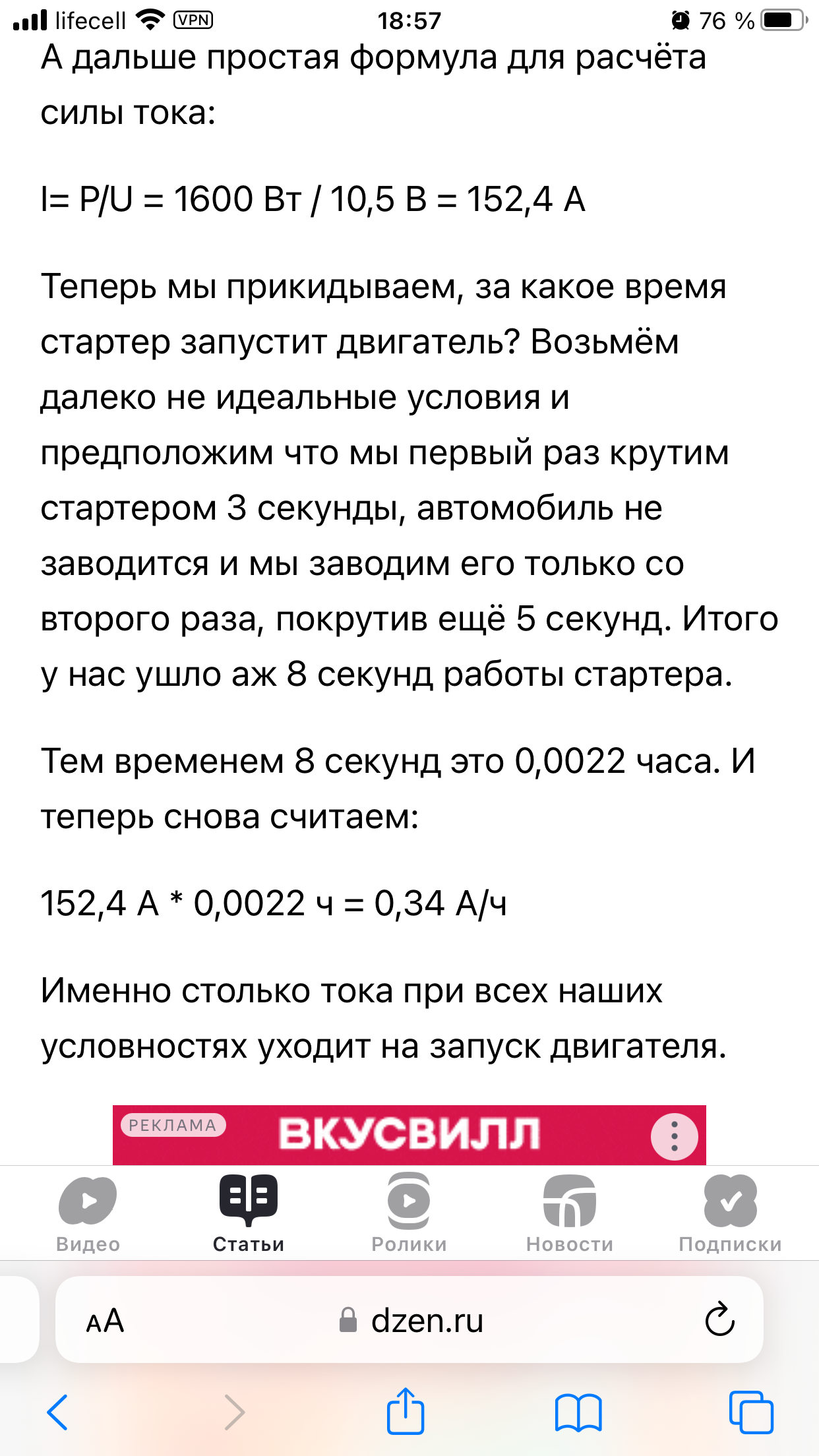

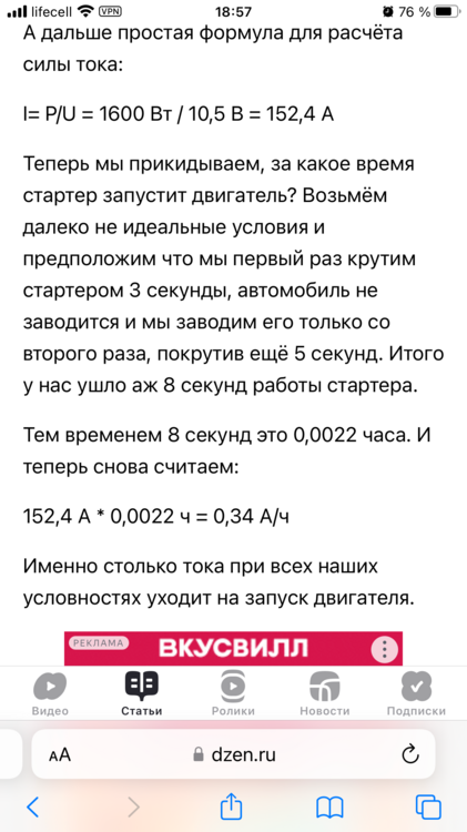

igorrius Опубліковано: 28 лютого Автор Поділитись Опубліковано: 28 лютого 4 часа назад, mib сказал: У меня за год была потеря емкости 40% в машине там чуть иначе, при испоавной машине ему и 5% емкости хватит что бы завести машину то есть если юзать не сильно разряжая , то довольно долго проработает ? Может еще один te прикупить , как раз паштет доем , ящик из под паштеиа выброшу - и ниша еще под один te ... Посилання на коментар Поділитися на інших сайтах More sharing options...
mib Опубліковано: 28 лютого Поділитись Опубліковано: 28 лютого 42 минуты назад, igorrius сказал: ваттметр допустим я могу китайский использовать , что в розетку идет , а как подобрать нагрузку 0,05с ? Ну это 5% от емкости так называемый 20ти часовой разряд у большинства акб емкость под него и указана Грубо у вас акб 100 а/ч значит разряжаете нагрузкой 5 ампер умножаете на 12 получаете 60 ватт проще всего для этого использовать обычную лампу накаливания На розетке еще и покажет время работы потом добавите еще каждый час 1 ампер это грубо хх и кпд вашего инвертора Полученный результат умножите на 2 это будет полная емкость вашего акб Не совсем точно но достаточно для понимания, после разряда сразу зарядить 39 минут назад, igorrius сказал: то есть если юзать не сильно разряжая , то довольно долго проработает ? Может еще один te прикупить , как раз паштет доем , ящик из под паштеиа выброшу - и ниша еще под один te ... Лучше подсобрать и потом когда эти умрут купить lifepo4 сейчас цены на них упали Пс 8 секунд для машины это или в очень сильный мороз или автомобиль неисправен 2 Посилання на коментар Поділитися на інших сайтах More sharing options...
