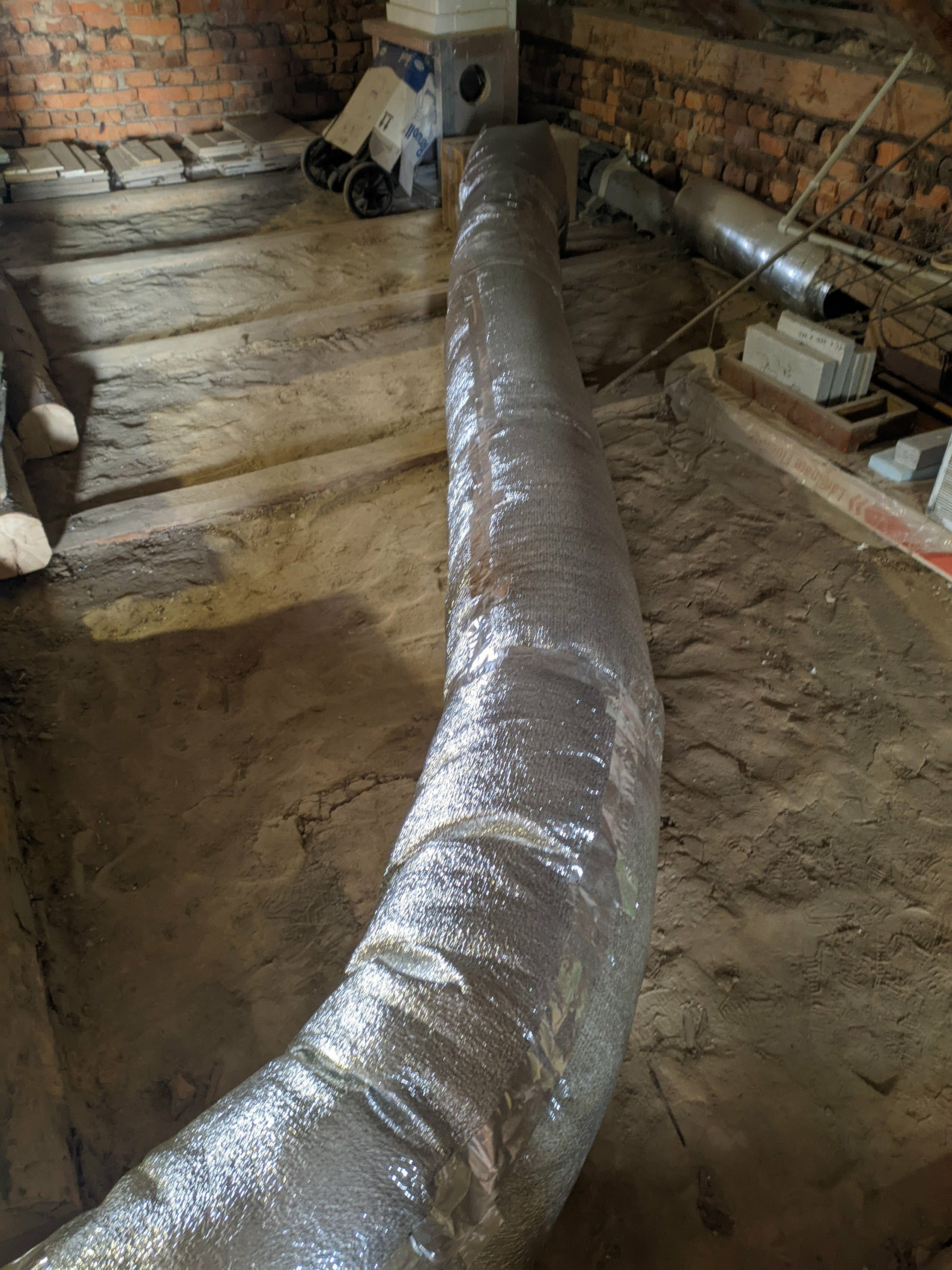

Відновлюю роботу над вентиляцією. Зайнявся утепленням повітроводів. Мінвата в рулонах товщиною 50 мм (заявлено виробником, а фактично може 40 мм буде 🙁), обмотано по 3.5-4 рази. Зверху вату закрив фольгованим ППЕ 3 мм, тільки для того, щоб сховати вату. Вийшли такі ковбаски, в діаметрі десь +/- 350 мм. Яка ефективність буде, побачу зимою, але це вже краще, ніж голі повітроводи на холодному горищі. Залишилося ще утеплити корпус ПВУ.

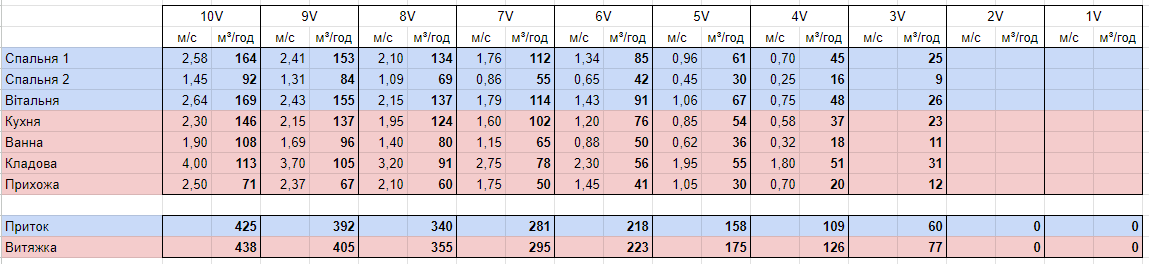

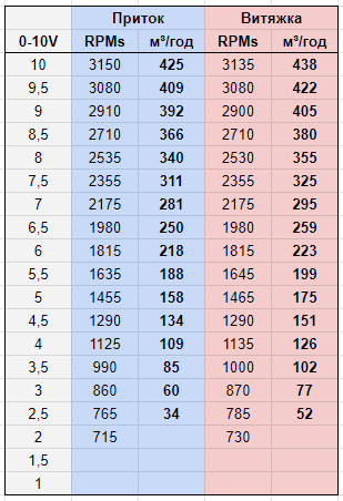

Всі повітроводи вже на своїх місцях, ніяких змін не буде. Недавно змонтував шумоглушник на витяжку і там були деякі зміни, тому сьогодні провів контрольні заміри. Фільтри замінив на нові / почистив. До встановлення шумоглушника на притоці було трохи більше, ніж на витяжці, в середньому десь на 10-12 м³/год, зараз же стало наоборот, витяжки більше на 13-15 м³/год.
Прихований текст
Це треба балансувати систему в цілому і налаштувати баланс приток/витяжка. По замірах кожні 1 В керуючої напруги дають десь 27-28 м³/год, тобто вирівняти баланс приток витяжка з різницею 13-15 м³/год це приблизно на 0.25 В збільшити приток, або зменшити витяжку. По балансуванню окремих кімнат на приток вийшло так, що практично нічого балансувати не потрібно, ну може зовсім трохи. Повітроводи розведені так, що в кожну кімнату потрапляє приблизно розрахунковий об'єм повітря. Спальня 1 - 90 м³/год, Спальня 2 - 45 м³/год, Вітальня - 90 м³/год. А витяжку треба трохи балансувати, більше дати на кухню, а зменшити в прихожій і кладовій. В цілому десь при 6-6.25 В буде розрахунковий об'єм в 230-240 м³/год.
