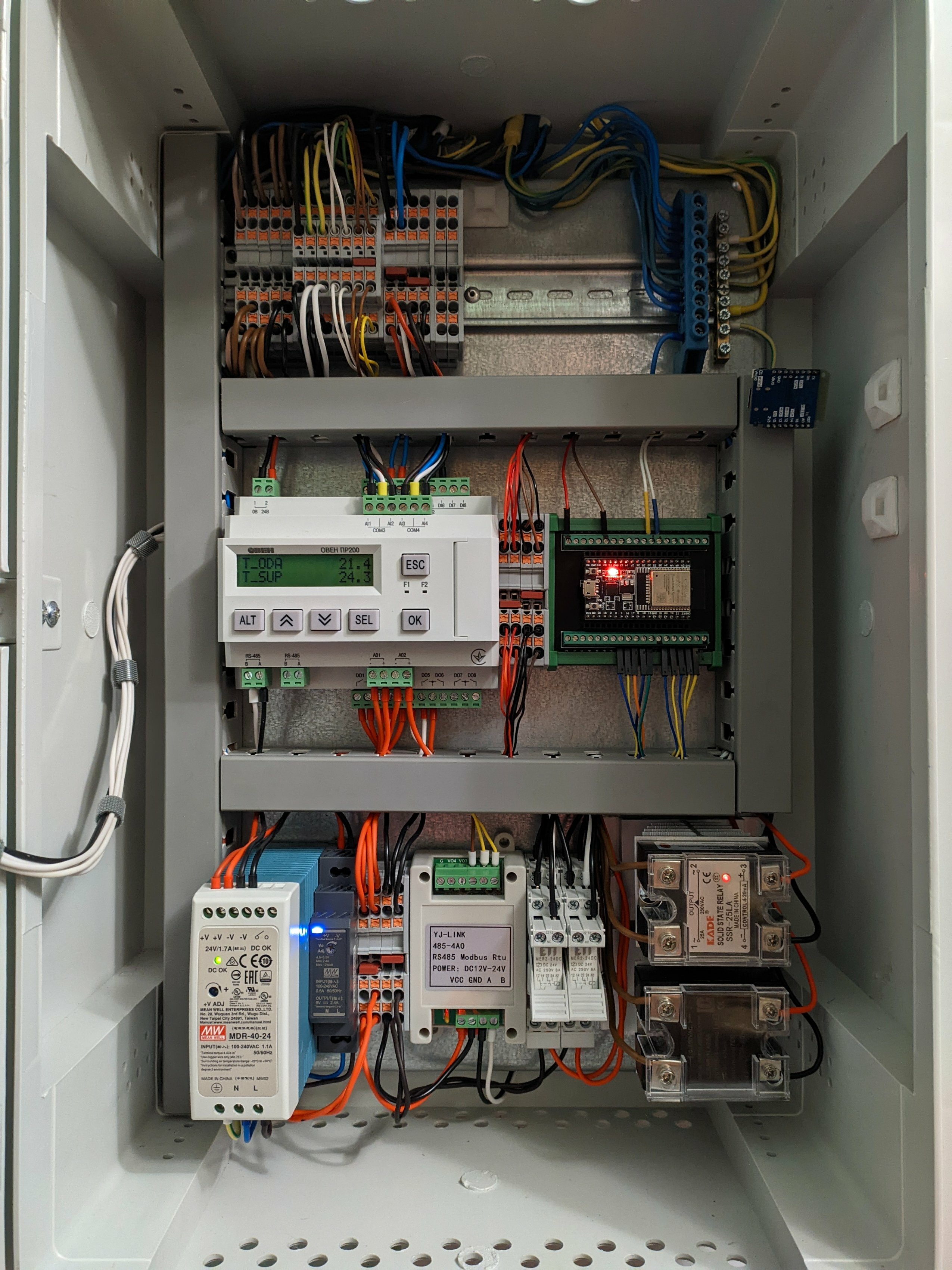

TaurosRMK Опубліковано: В суботу в 17:13 Автор Поділитись Опубліковано: В суботу в 17:13 1 година тому, Dmode сказав: Подаю живлення на ТТР лише коли температура опуститься нижче заданого порогу. Тобто коли йому вже пора працювати. Тому його витоки в закритому стані не є важливі. Ну це логічно, немає сенсу гріти тен, коли температура вище уставки, тому контролер вмикає ТТР тільки коли треба гріти. Чи ви про напругу 220В, яка йде на тен? В мене по схемі так: автоматичний вимикач > ТТР > нагрівач, тобто напруга на одному контакті ТТР є постійно, а на виході вже регулюється через ТТР. Посилання на коментар Поділитися на інших сайтах More sharing options...
Dmode Опубліковано: В суботу в 17:25 Поділитись Опубліковано: В суботу в 17:25 11 хвилин тому, TaurosRMK сказав: Чи ви про напругу 220В, яка йде на тен? Контроллер керує релє, і відповідно це реле подає живлення на ТТР. 1 Посилання на коментар Поділитися на інших сайтах More sharing options...
TaurosRMK Опубліковано: В суботу в 17:57 Автор Поділитись Опубліковано: В суботу в 17:57 26 хвилин тому, Dmode сказав: Контроллер керує релє, і відповідно це реле подає живлення на ТТР. Яке реле використовується? Посилання на коментар Поділитися на інших сайтах More sharing options...

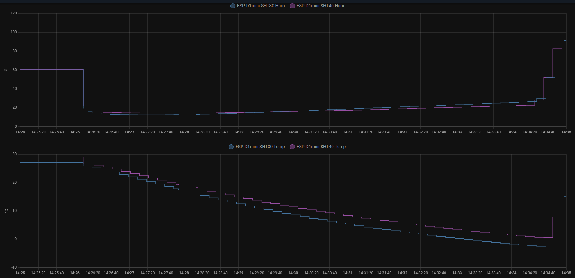

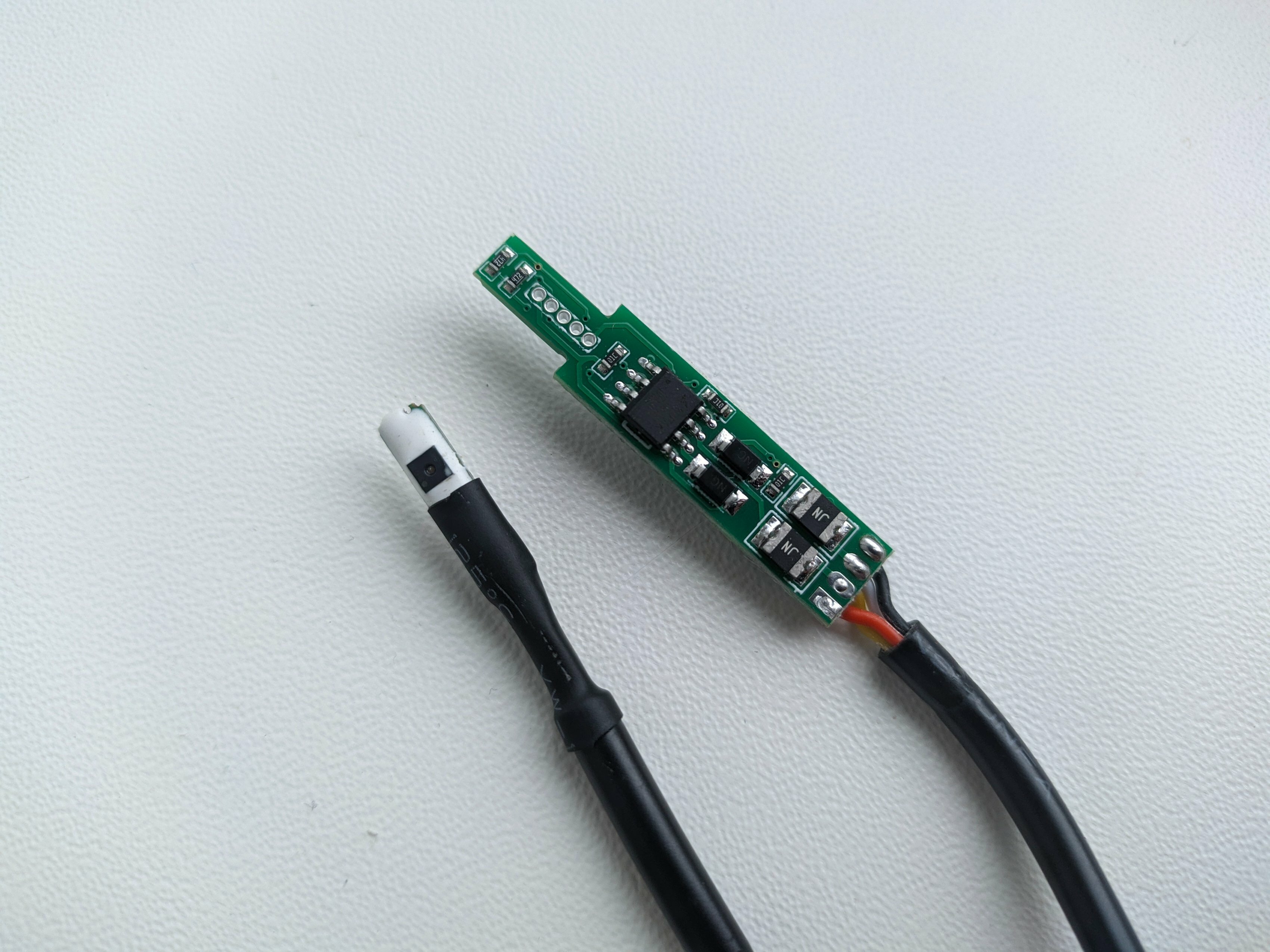

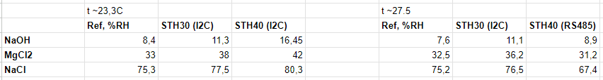

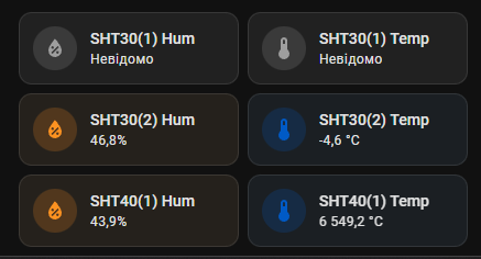

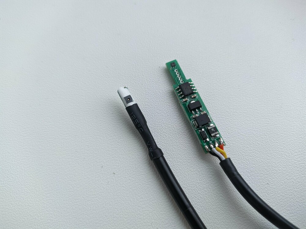

TaurosRMK Опубліковано: В суботу в 20:33 Автор Поділитись Опубліковано: В суботу в 20:33 (змінено) Калібрування по вологості SHT30 (I2C) та SHT40 (RS485). Якась цікава картина. Першим був сенсор SHT30 (I2C), який я ще весною чи навіть зимою калібрував, тоді він показував такі дані. Як видно показники далекі від реальності. Але потім на нього випадково пішло 9-10В замість рекомендованих 2.4-5.5В і він почав показувати не вірні дані, тому замовив новий, але вже SHT40 (I2C). Коли було два сенсори на руках, перевірив чи працює SHT30, на диво ще працював, тому вирішив їх обох відкалібрувати. Відкалібрував, але змонтував на місце вже SHT40 так як він новий. А при першому запуску подав 5В замість 3.3В... Тепер на руках два нових сенсори SHT30 (I2C) та SHT40 (RS485), які знову калібрував (солі вже закінчуються від того калібрування 😁 ). Для порівняння буду брати SHT30 (I2C) новий і попередній. Так от, попередній показував при калібруванні те, що на скріншоті вище, потім коли отримав розряд з 10В почав показувати інші дані, які дуже близькі до тих, що зараз показує новий SHT30. Зліва SHT30 попередній, справа SHT30 новий, дані дуже близькі між собою і дуже близькі до реальних, зовсім невелика похибка. Таке відчуття що попередній сенсор SHT30 від 10В оживився і почав показувати більш точні дані 😁 Це взагалі можливо чи якщо на такий сенсор подати напругу в 2 рази більше ніж треба, то можна сміло його викинути? Попробую завтра поставити всі сенсори поруч і подивитися що будуть показувати. А що саме дивно і обідно, що в місці де сенсори калібруються і зараз стоять вже відкалібровані, поруч є таке китайське чудо, яке без калібрування показує вологість всього на 2% більше, ніж супер модні і відкалібровані сенсори від Sensirion 😂 Змінено В суботу в 20:36 користувачем TaurosRMK Посилання на коментар Поділитися на інших сайтах More sharing options...
Dmode Опубліковано: В суботу в 22:11 Поділитись Опубліковано: В суботу в 22:11 4 години тому, TaurosRMK сказав: Яке реле використовується? Вбудоване в контролер. 1 Посилання на коментар Поділитися на інших сайтах More sharing options...
TaurosRMK Опубліковано: 15 годин тому Автор Поділитись Опубліковано: 15 годин тому 13 годин тому, Dmode сказав: Вбудоване в контролер. Нажаль в моєму конролері реле всього на 5А... Напевно все ж таки треба додати якесь проміжне реле на кожен нагрівач по одному, або одне з двома групами контактів на два нагрівачі зразу. Або вернути назад модульний контактор(и)... 😐 Посилання на коментар Поділитися на інших сайтах More sharing options...
Dmode Опубліковано: 15 годин тому Поділитись Опубліковано: 15 годин тому В мене теж на 5А, немає в цьому проблеми бо під нагрузкою воно ніколи не комутується. Посилання на коментар Поділитися на інших сайтах More sharing options...
TaurosRMK Опубліковано: 15 годин тому Автор Поділитись Опубліковано: 15 годин тому 13 хвилин тому, Dmode сказав: В мене теж на 5А, немає в цьому проблеми бо під нагрузкою воно ніколи не комутується. Хм... Нагрівач 1.2 кВт, а це ~5.5А, а реле всього 5А, хоча періодів коли нагрівач буде гріти на всю потужність може і не бути, але можуть і бути. Схематично це ж наче так мало б виглядати, якщо не помиляюся: автоматичний вимикач >> фаза на реле контролера >> фаза на контакт ТТР >> фаза на сам нагрівач Відповідно контролер замикає/розмикає реле, щоб подати напругу на тен. Хай буде така логіка, якщо потрібно нагрівати повітря, то спочатку контролер замикає реле, а потім вже регулює нагрів через ТТР. Не знаю як буде на практиці, але можливо в якийсь момент нагрівач все ж таки буде гріти на всю потужність, чи витримає в цей момент реле 5А навантаження 5.5А? Або я щось не так по схемі зрозумів, або все ж таки реле стане погано від перенавантаження. Посилання на коментар Поділитися на інших сайтах More sharing options...
Dmode Опубліковано: 14 годин тому Поділитись Опубліковано: 14 годин тому Релє комутується лише коли нагрузка відсутня. В замкнутому стані +10% від номіналу не проблема. Більше того ці 10% виникають вкрай рідко. Коли релє замнуло свої контакти, напруга потрапила на ТТР, але на тені її ще немає, бо не було команди 1-10В від контролера. Далі контролер поступово збільшує керуючий сигнал, і лише тоді тен поступово починає працювати. І відповідно навпаки. 1 Посилання на коментар Поділитися на інших сайтах More sharing options...

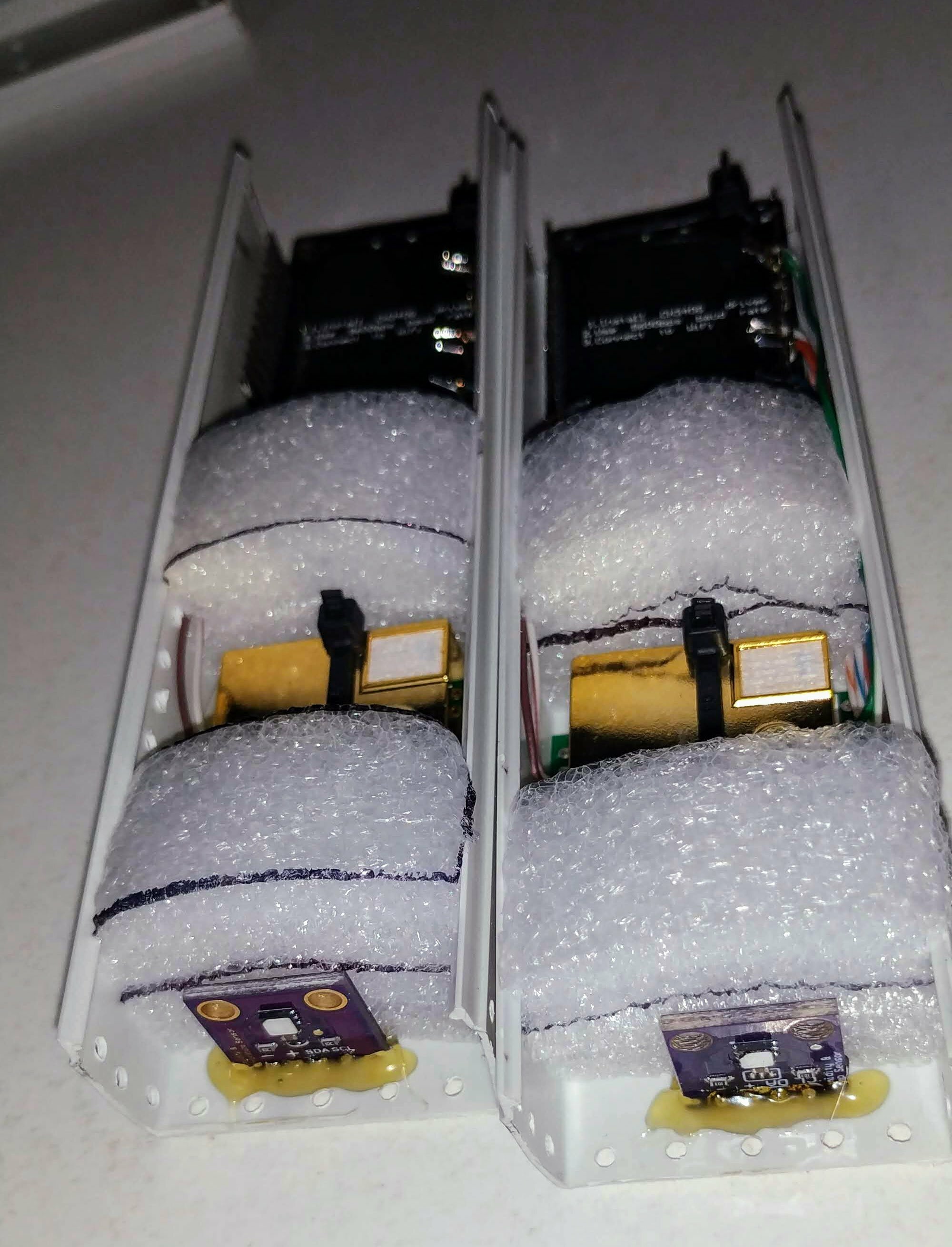

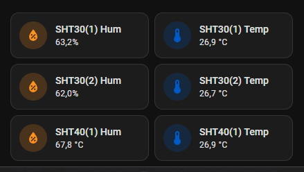

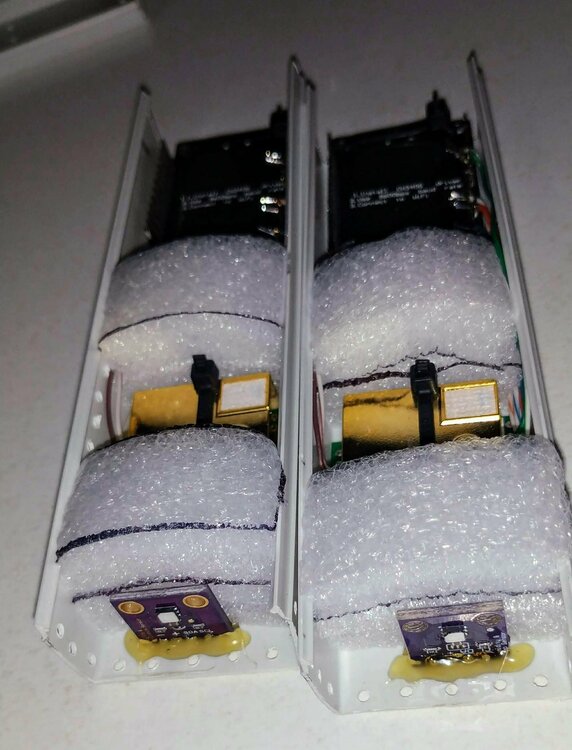

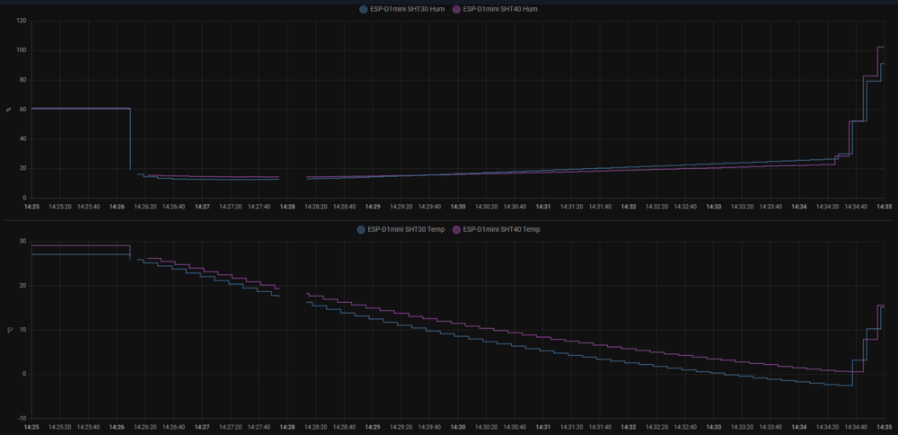

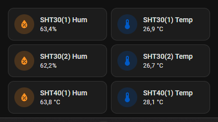

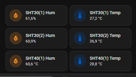

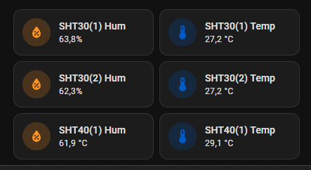

TaurosRMK Опубліковано: 10 годин тому Автор Поділитись Опубліковано: 10 годин тому 20.07.2024 в 02:12, Dmode сказав: Саме в такому корпусі сенсори температури і вологості показували в мене на 3-5С більше, і відповідно вологість суттєво нижчу. Хочете показників з мінімальним стороннім впливом, виносьте сенсори за межі корпусу. Або калібруйте одразу в корпусі враховуйте наведене зміщення. Але то дурна робота, бо калібрувати будете в статичному середовищі, а використовувати в середовищі руху повітря, і поправки на нагрів корпусі будуть іншими. Тому сенсор лише за межі корпусу. Якась така картина... Є два сенсори SHT30 (I2C), один з них отримав 10В замість 5В, але все ще працює, інший новий, а також SHT40 (RS485). Всі три відкалібровані. Поставив всі три поруч без корпусу, всі показують вологість майже однаково, температуру SHT30 також однаково, а SHT40 завищує на 2С. Вирішив подути на них звичайним кімнатним вентилятором з відстані трохи більше 1 метра, так би мовити змоделювати рук повітря як у вентканалах. Показники змінилися, обидва SHT30 відреагували приблизно однаково і фактично вони майже не змінилися, а SHT40 знизив показники температури (вони прирівнялися до SHT30) і збільшив вологості 🤨 В середньому десь на 5%RH більше показує. Потім зробив такий самий експеримент, але в корпусі (всі корпуси однакові). Обидва SHT30 показують температуру і вологість без змін, що в корпусі, що без нього (фактично вологість в приміщенні чуть-чуть виросла десь на 1.5-2%RH). А якщо дути на них вентилятором, то знову помітно що SHT40 трохи на це реагує, але вже не так, як без корпусу, трохи падає температура і збільшуєтсья вологість. Якась дивна поведінка сенсору SHT40, не зрозуміло чому і не зрозуміло як він буде себе поводити в корпусі ПВУ, тому що саме SHT40 планував туди змонтувати. Але бачу що напевно буду використовувати SHT30 той котрий новий. Ось так виглядають сенсори, той що з платою це SHT40 (RS485). Сам сенсор десь в 4 рази менший за SHT30. Прихований текст Посилання на коментар Поділитися на інших сайтах More sharing options...
