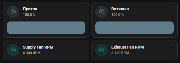

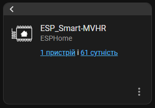

TaurosRMK Опубліковано: 25 червня 2024 Автор Поділитись Опубліковано: 25 червня 2024 (змінено) 20 хвилин тому, yur43 сказав: на оберт в мене два імпульси. Частоту треба ділити на два Я знаю, так і записано. # Supply Fan RPM - platform: pulse_counter pin: number: GPIO32 #inverted: true mode: input: true pullup: true name: "Supply Fan RPM" id: supply_fan_rpm icon: mdi:speedometer unit_of_measurement: "RPM" update_interval: 1s accuracy_decimals: 0 filters: - multiply: 0.5 Приток без множника, витяжка з множником. При заявлених 2800 обертах мало б бути 5600 імпульсів, а фактично +/- 6300. Змінено 25 червня 2024 користувачем TaurosRMK Посилання на коментар Поділитися на інших сайтах More sharing options...

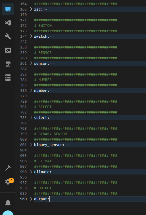

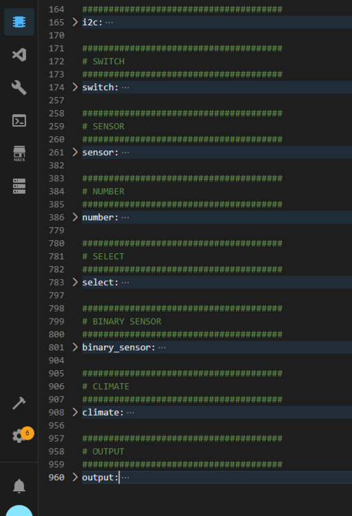

TaurosRMK Опубліковано: 25 червня 2024 Автор Поділитись Опубліковано: 25 червня 2024 Поки що якось так, майже 1000 рядків коду, це лише зчитування сенсорів і зв'язок з іншим контролером, без автоматизацій і всього іншого. Поки що все в тестовому режимі. Ніяк не можу встановити НА на той міні ПК, все ще на старому ноуті який ледве дихає. Прихований текст Посилання на коментар Поділитися на інших сайтах More sharing options...

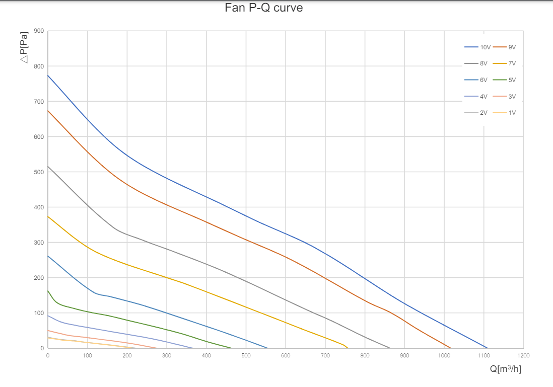

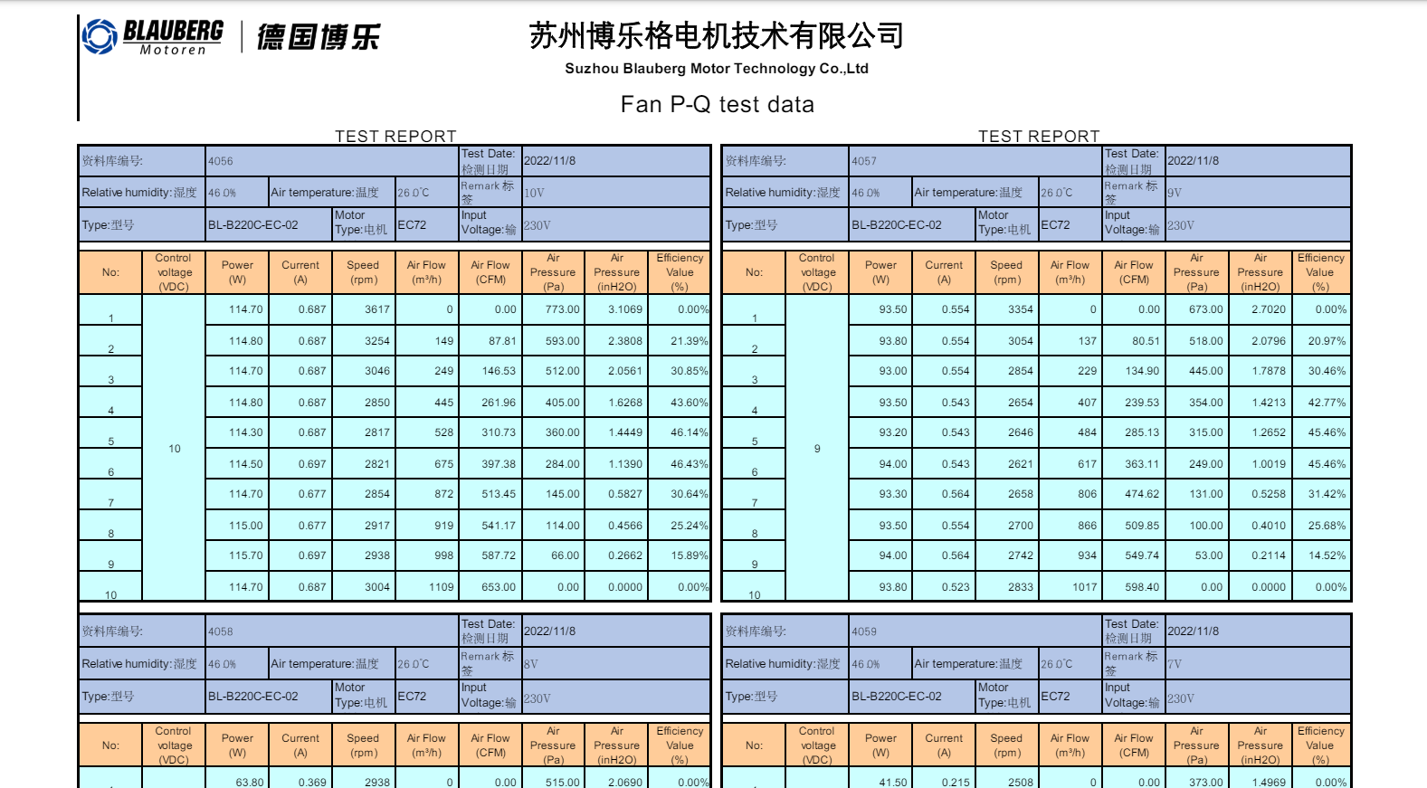

Dmode Опубліковано: 25 червня 2024 Поділитись Опубліковано: 25 червня 2024 (змінено) 2 години тому, TaurosRMK сказав: Значить що, якщо мені потрібно 220-240 м³/год, то потрібно постійно підтримувати приблизно 1850 обертів, правильно? Зараз це приблизно при 6.2В, з часом фільтри заб'ються і оберти при тій же напрузі зменшаться, відповідно і об'єм повітря зменшиться. Але якщо підняти напругу щоб вентилятор крутився на 2850-2900 обертах, то це буде тих же 220-240 м³/год чи тут потрібно ще вище підняти оберти, тому що сумарний опір системи зріс? Як дуже груба прикидка піде. Краще так ніж ніяк. 2 години тому, TaurosRMK сказав: Напевно тут треба буде якісь формули записувати, щоб враховувати дані датчиків температури, оберти, заміри по об'ємах повітря, порівнювати це все з калькулятором Zern, щоб плюс-мінус підтримувати баланс. Якщо по кпд будете робити алгоритм, то оберти будуть для вас лише опосередкованою індикацією для роздумів. Основними показниками будуть температури навколо теплообмінника. Тобто орієнтовно для притоку можете спиратись на оберти, поки не дозрієте до сенсорів тиску чи швидкості. А для витяжки додаткова орієнтація по температурах і підрулювання витяжним по написаному вами алгоритму. 2 години тому, TaurosRMK сказав: Тепер особливо немає сенсу в тому контролері від Kincony, все що мені потрібно робить ESP і декілька окремих модулів. Можна придумати під це все корпус, щоб менше дротів видно було, і цього буде достатньо. В ньому є сенс бо можна все зробити на одному девайсі. Але знаю, знаю. То не ваш шлях. В любому випадку головне щоб працювало і тішило. Змінено 25 червня 2024 користувачем Dmode 1 Посилання на коментар Поділитися на інших сайтах More sharing options...

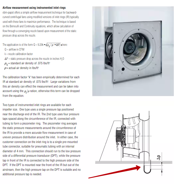

TaurosRMK Опубліковано: 25 червня 2024 Автор Поділитись Опубліковано: 25 червня 2024 1 годину тому, Dmode сказав: до сенсорів тиску чи швидкості До речі, ви про диф сенсори тиску? Тоді де їх ставити, на фільтр? Але ж це буде інформація лише про стан фільтру і який опір він створює, хоча якщо додати загальний опір на чистих фільтрах чи взагалі без них, то приблизно буде опір всієї системи. Але це все рівно не дасть розуміння того який об'єм повітря проходить, тому що я не знаю який опір якій продуктивності вентиляторів відповідає. Як вище згадував, одна точка яка точно відома - при 200 Па (з чистими фільтрами) приблизно 310 м³/год. Це по графіку продуктивності старих АС вентиляторів на максимумі. Тому якщо з часом опір зросте на 50-100 Па, то я не буду знати хоча б приблизно скільки це може бути в кубах. Тому диф сенсори тиску напевно не допоможуть контролювати розхід. Самий кращий варіант напевно по швидкості в каналі, але як ви по свої сенсорах вказували, там мають бути відповідні умови для монтажу. Можливо в мене не знайдеться місця для них, щоб вони точно робили заміри. Якби були якісь анемометри, щоб можна було сигнал отримувати, тоді міг би їх вмонтувати в корпус ПВУ, або якось в каналі зразу після вентилятора. Але щось я таких не зустрічав таких. Посилання на коментар Поділитися на інших сайтах More sharing options...
Dmode Опубліковано: 26 червня 2024 Поділитись Опубліковано: 26 червня 2024 (змінено) 21 годину тому, TaurosRMK сказав: Тоді де їх ставити, на фільтр? На фільтр можна теж окремей лише для фільтру. А якщо хочете продуктивність визначати, то на вхідну тарілку вентилятора (inlet ring). Там де виробник їх ставить. Ebm papst вказує к-фактор для кожної тарілки своїх вентиляторів. Прихований текст Змінено 26 червня 2024 користувачем Dmode 1 Посилання на коментар Поділитися на інших сайтах More sharing options...

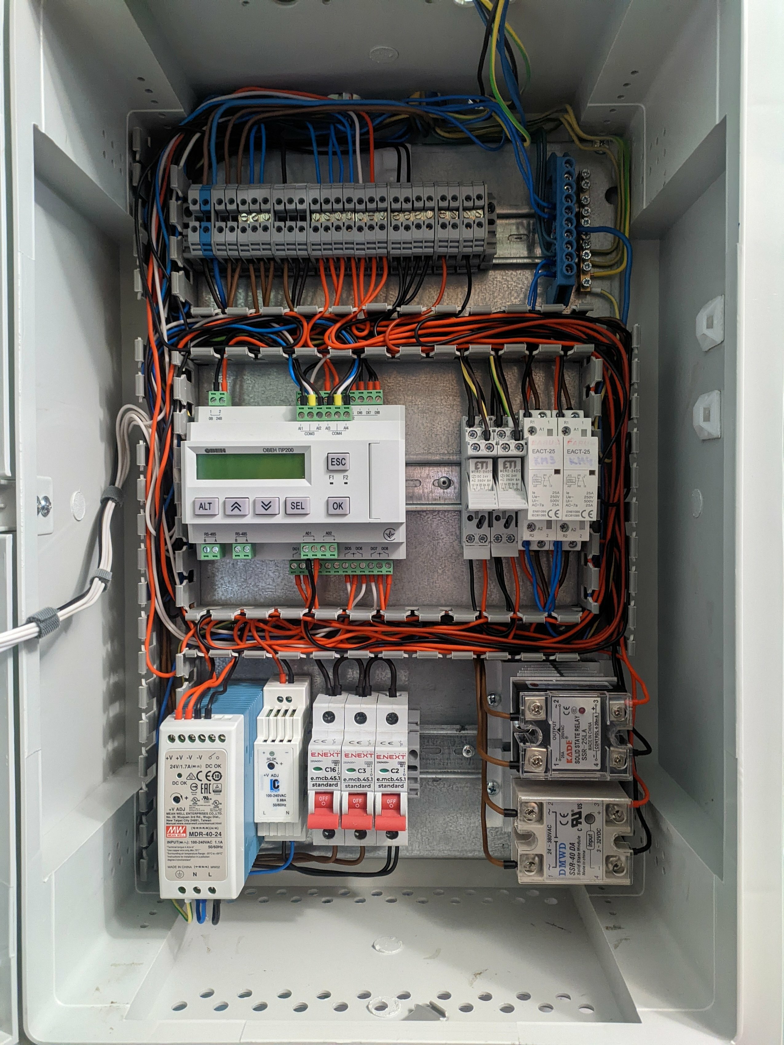

TaurosRMK Опубліковано: 4 липня 2024 Автор Поділитись Опубліковано: 4 липня 2024 Розміщення ESP і звязаних модулів в щиті, де знаходяться силові кабелі, це буде якось впливати на роботу самої ESP, можливо якісь перешкоди будуть? Щит тільки для вентиляції, пластиковий з металевою монтажною панеллю, туди заходит 220В, декілька автоматів, блоки живлення, нерозумний контролер, ТТР, реле. Викину звідти два контактори, які зараз до нагрівачів підключені (схему описував вище), також клеми хочу замінити на інші, багаторівневі / 4-точкові. Це все трохи звільнить місця, якраз можна туди поставити саму ESP, контролер 0-10В і деякі модулі (але якщо проблема з помилками датчиків буде зберігатися, то заміню їх на DS18B20). Фактично може залишитися лише ESP32, контролер 0-10В, модуль TTL-RS485. Прихований текст Посилання на коментар Поділитися на інших сайтах More sharing options...
yur43 Опубліковано: 4 липня 2024 Поділитись Опубліковано: 4 липня 2024 3 години тому, TaurosRMK сказав: Розміщення ESP і звязаних модулів в щиті, де знаходяться силові кабелі, це буде якось впливати на роботу самої ESP, можливо якісь перешкоди будуть? Щит тільки для вентиляції, пластиковий з металевою монтажною панеллю, туди заходит 220В, декілька автоматів, блоки живлення, нерозумний контролер, ТТР, реле. Викину звідти два контактори, які зараз до нагрівачів підключені (схему описував вище), також клеми хочу замінити на інші, багаторівневі / 4-точкові. Це все трохи звільнить місця, якраз можна туди поставити саму ESP, контролер 0-10В і деякі модулі (але якщо проблема з помилками датчиків буде зберігатися, то заміню їх на DS18B20). Фактично може залишитися лише ESP32, контролер 0-10В, модуль TTL-RS485. Приховати вміст цифрові пристрої нормально працюють в умовах перешкод. От бездротовий звязок, там да.. Посилання на коментар Поділитися на інших сайтах More sharing options...
TaurosRMK Опубліковано: 4 липня 2024 Автор Поділитись Опубліковано: 4 липня 2024 (змінено) 1 година тому, yur43 сказав: цифрові пристрої нормально працюють в умовах перешкод. От бездротовий звязок, там да.. В попередньому варіанті щитка там всередині стояла ESP32, але крім неї інших модулів не було (для датчиків і тд), зв'язок тільки по RS485. Ніби проблем з бездротовим зв'язком не помічав, може тому що роутер зовсім недалеко. Зараз більше про датчики цікавило, чи на них це не буде впливати, але якщо не бояться, тоді можна ставити це все в щитку. Змінено 4 липня 2024 користувачем TaurosRMK Посилання на коментар Поділитися на інших сайтах More sharing options...
