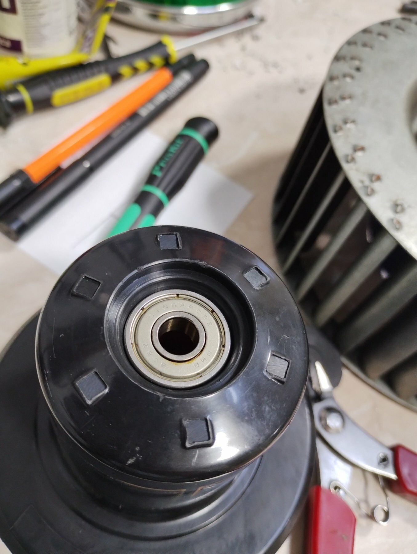

08.06.2024 в 12:08, shneider_vova сказав:

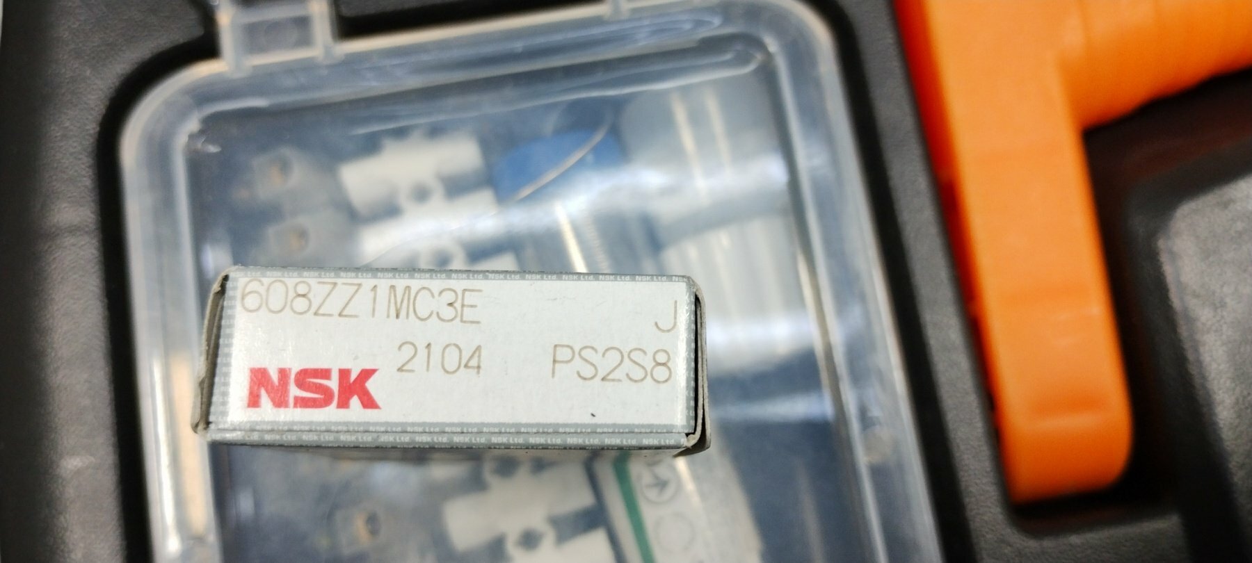

Схоже, якщо є кому, то підшипники можна сходу міняти чи при першій ревізії
А який розмір підшипників?
54 хвилини тому, volomoto сказав:
Був такий (фото не дуже, і видно не дуже):
2114855166__viber_2024-06-13_15-20-55-996.thumb.jpg.4069ca0450e91d62a6d689a6f0dacb1a.jpg
став такий:
285339271__viber_2024-06-13_15-24-06-475.thumb.jpg.05e37c75260fa867f3000e165cd8706f.jpg
  • Дякую 1

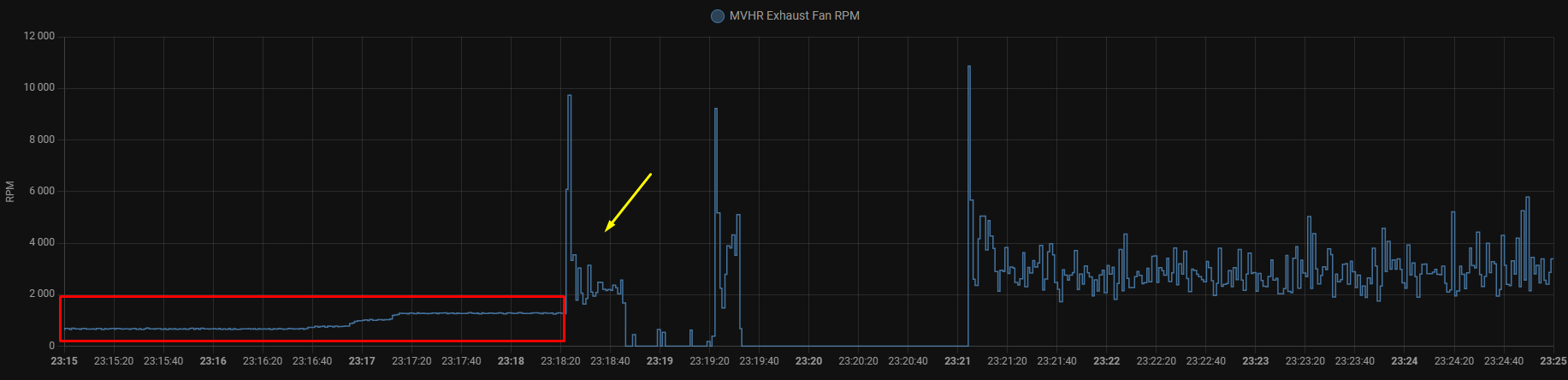

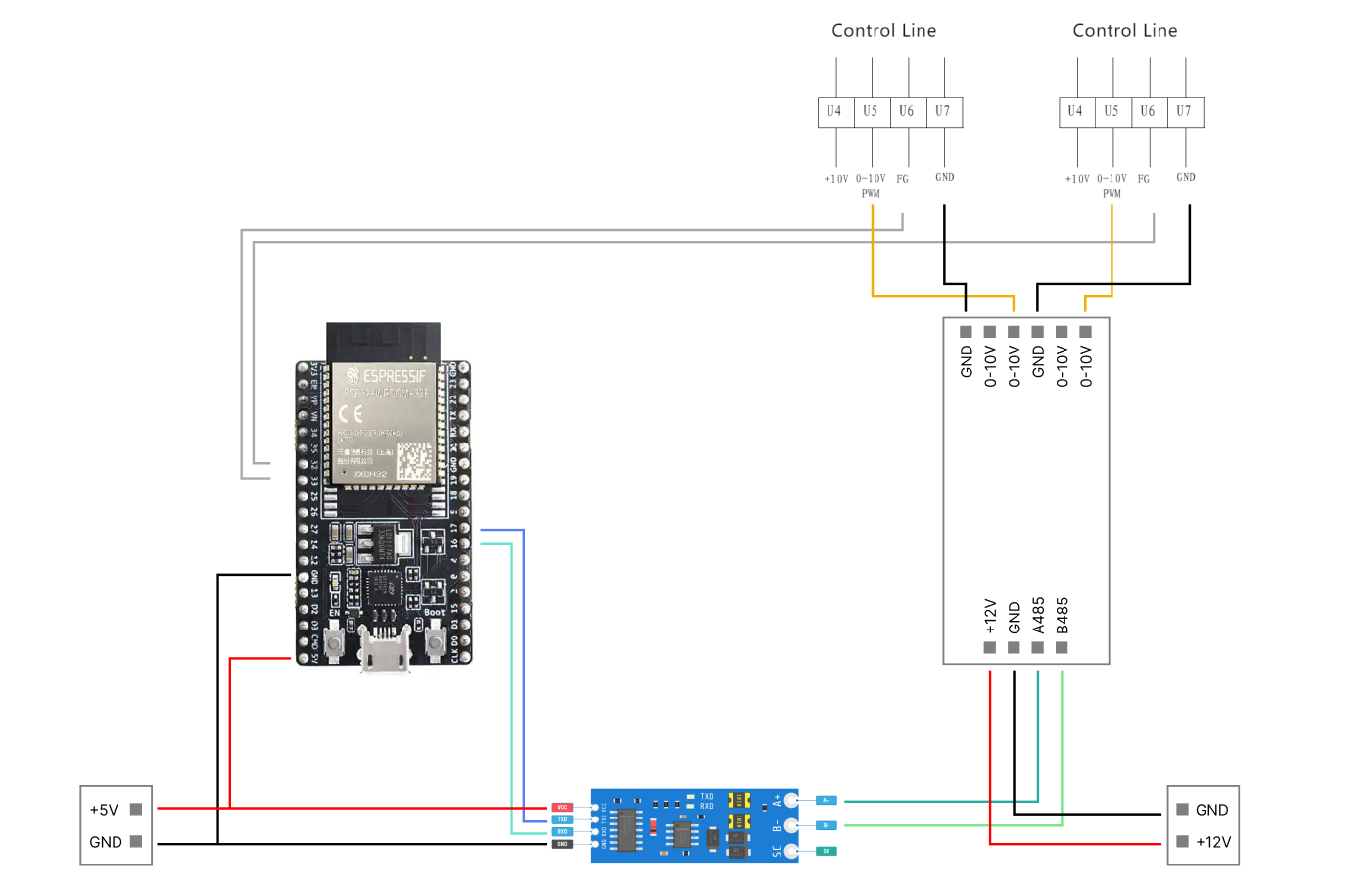

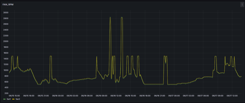

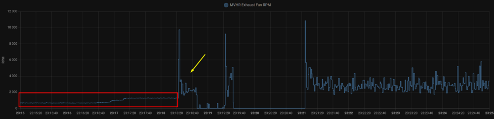

Хочу зчитувати кількість обертів вентиляторів через ESP. В темі @yur43 виклав код де зчитує оберти своїх вентиляторів стандартним компонентом ESPHome. Записав код, підключив дроти і отримав якусь кашу... Коли працюють два вентилятори то заміри обертів якісь неадекватні, 2000-3000-5000 обертів, при 2800 заявлених, і стрибають туда-сюда. При цьому на вентилятори подано лише 3В, тобто навіть не максимум. Побачив що коли працює лише один вентилятор, то оберти іншого считуютсья наче адекватно, збільшую/зменшую напругу - оберти ростуть/падають, але коли стартує другий, то починається знову каша.
Не можу зрозуміти чому так, чи то сама ESP барахлить, чи треба ще щось підключати, крім одного дроту від вентиляторів... Але хотілося б мати дані по обертах.
На скріншоті видно, спочатку був включений один вентилятор, можна помітити як відбувалося збільшення обертів, а потім включив інший вентилятор і почалося.

Можливо це з ESP щось не так, тому що навіть без підключених проводів від вентиляторів програма зчитувала якісь оберти. Або я щось не так підключаю 🧐

13.06.2024 в 16:02, shneider_vova сказав:
став такий:
Ніби такий самий розмір як у моїх ебм папст. Як згадував вище, вони бувають з різним опором обертанню. І якщо замінити один з них, то через різність опорів при подачі однакових напруг, оберти вентиляторів будуть відрізнятись. Тому краще міняти підшипники на однакові в обох вентиляторах одночасно.

хто ж знає які дроти і куди ви підключили...

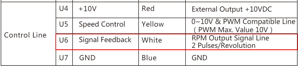

Ну два з них зайняті під керування обертами, +10В не використовується, лишається один FG - підключив на GPIO32 від одного вентилятора і на GPIO33 від іншого.
Змінено користувачем TaurosRMK
2 години тому, TaurosRMK сказав:

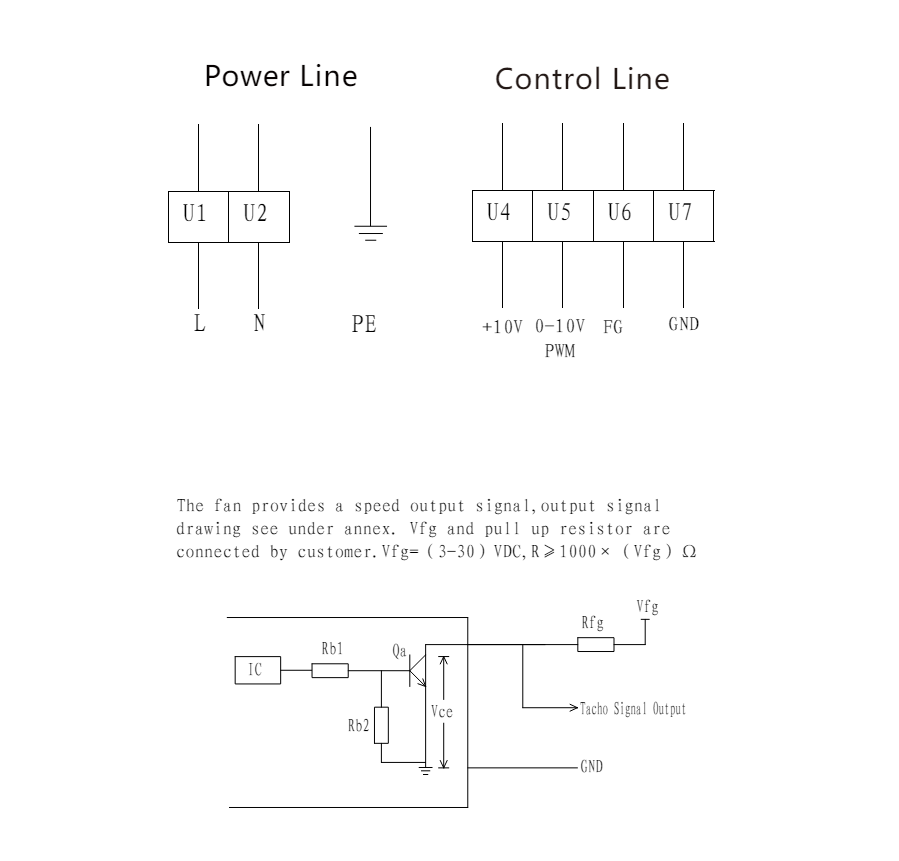

А напруга Vfg точно підходить для  піну ESP?

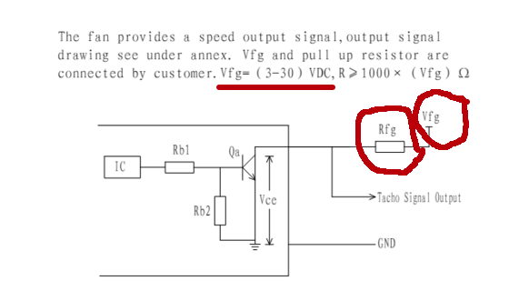

Щось я в тому зовсім не розуміюся, просто підключив вихід fg на пін esp. Боюся щоб взагалі не вграв вентилятор з такими експериментами... 😐 Там в документі пише "не підключайте білий провід (fg) напряму до джерела живлення". Так що вгагалі без поняття чи на простій платі esp32 можна буде зчитувати оберти, чи там щось ще потрібно додатково. Не сильний в тому всьому 😐

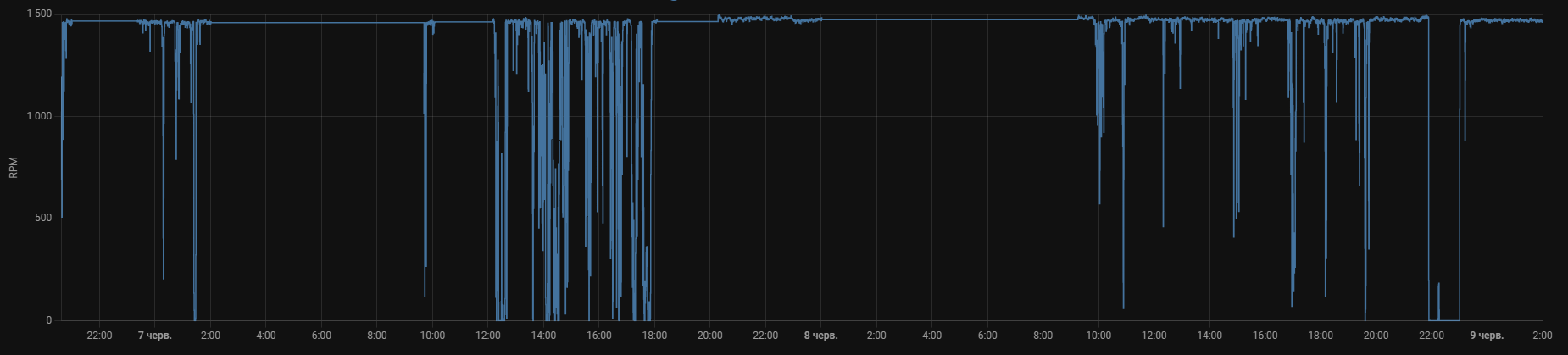

Входи контролю обертів підключив на D1, D2, без підтяжки. Виходить що в моїх моторах вихід іде імпульсами 0/v
На виході може бути 3-30Vdc. В мене тахо до контролера підключені разом з підтягуючими резисторами (pull up resistor), на ваших доках теж про нього згадується.
  • GND вент. до GND ESP
  • FG вент до потрібного вхідного піну.
  • Між плюсовим виходом ESP та цим піном має бути підтягуючий резистор. Якщо два тахо читаєте то два резистора.

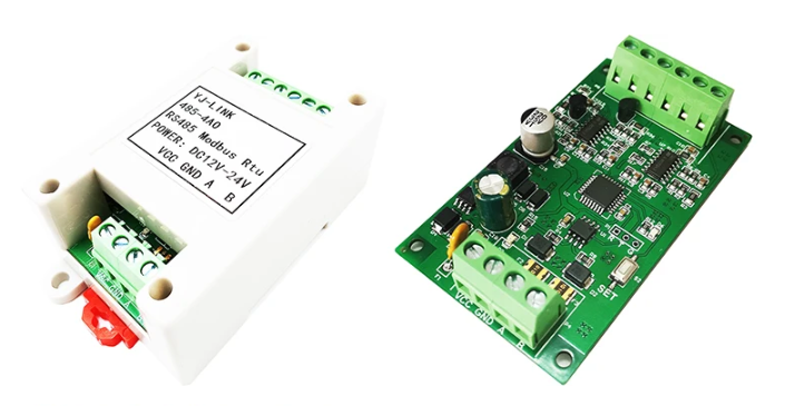

Вже трохи розібрався що є якісь резистори і їх потрібно підключати. В мене контролер обертів 0-10В підключений до ESP через RS485 (через модуль TTL-RS485), відповідно виходи з вентиляторів GND та 0-10V підключені до контролера, з ESP вони не звязані. Але якщо зчитувати оберти на самій ESP, то можна GND від вентилятора розділити між регулятором 0-10В і ESP? Чи то погана ідея? 😁 Бо якщо ні, то в такому випадку ніяк не вийде зчитувати оберти, якщо потрібена земля від вентилятора, а вона на іншому пристрої.

Для початку розібратися з тим як це налаштувати/підключити і перевірити, може і буде працювати. Якщо ні, то тоді зовнішній прийдеться ставити.
Цитата
The ESP32 SoC families supports the internal pullup and pulldown through a 45kR resistor
Я правильно зрозумів, на схемі вище вказано що опір резистора має бути R≥1000×(Vfg)Ω, тобто якщо підлючено до піна 3.3В, то потрібно резистор не менше 3.3кОм? І не менше, а значить може бути більше будь якого номіналу? Просто може щось знайдеться десь щоб відпаяти )))
Чим більше номінал, тим вище чутливість до завад, я б більше 10к не ставив би, а краще 5.1к
Маємо щось таке (поки без резистора). Якщо по схемі в документі потрібно GND + FG під'єднювати до того пристрою, де будуть зчитуватися оберти, то як бути в такій ситуації? 🤔
