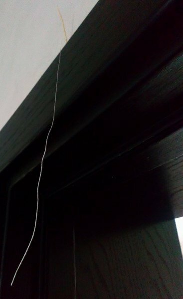

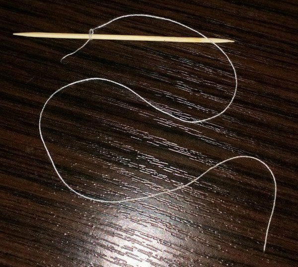

normal Опубліковано: 2 лютого Поділитись Опубліковано: 2 лютого (змінено) Дифузія це той процес якого не видно оком, щоб перевірити, чи то не конвекція, зробіть "датчик" над дверима і не дихайте, наприклад в мене у одній кімнаті нитка гойдається в бік від кімнати (виходе тепле повітря, заходе холодне), а в іншій навпаки всередину (заходить тепле, виходить холодне). До речі з-за цього датчики CO2 розбігаються, можуть стояти поруч, але на різних конвекціних потоках і відхиляються на 50-100ppm, а на вулиці знову збігаються обидва рівно в 400ppm Змінено 2 лютого користувачем normal 1 Посилання на коментар Поділитися на інших сайтах More sharing options...

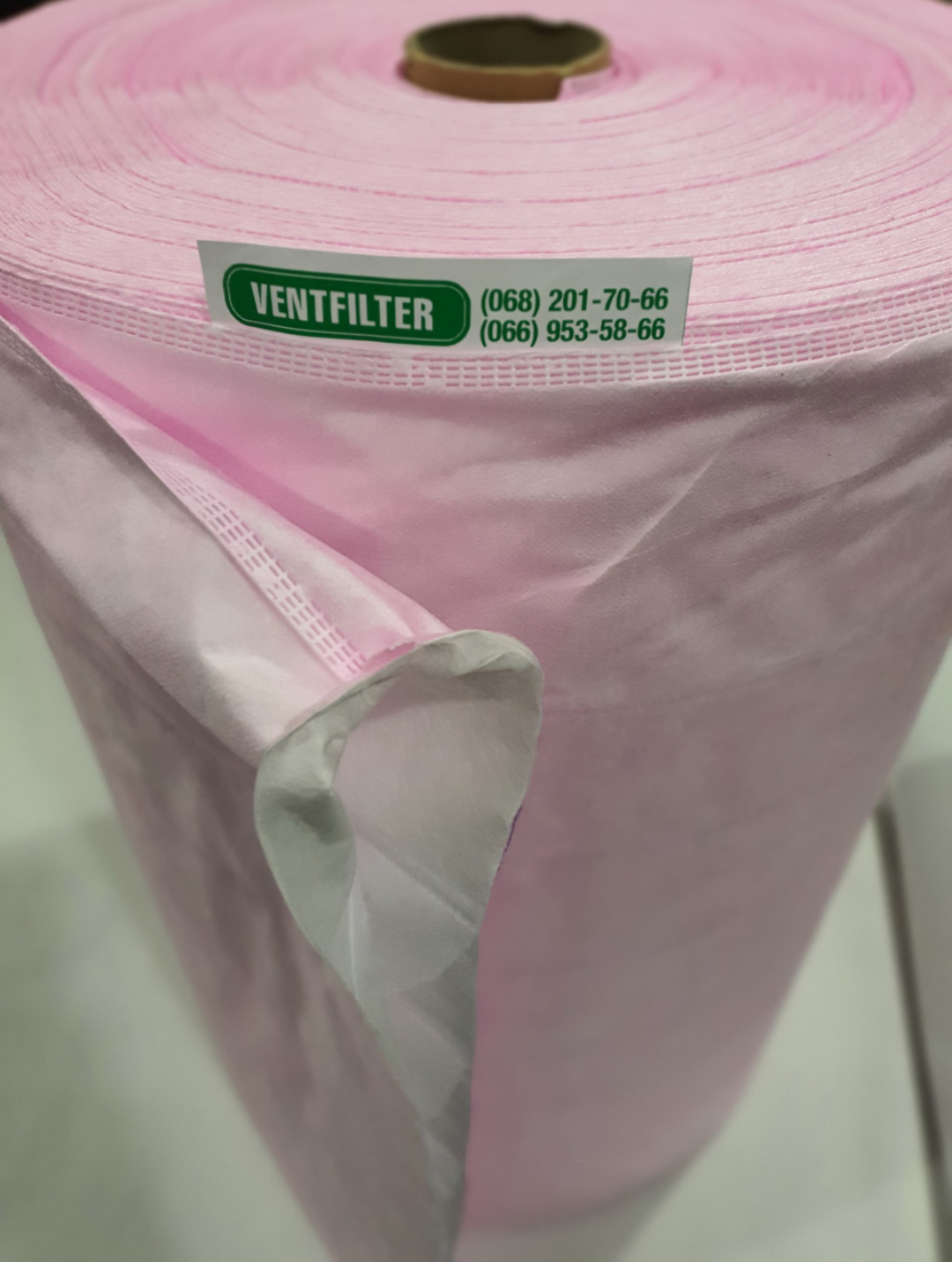

TaurosRMK Опубліковано: 2 лютого Автор Поділитись Опубліковано: 2 лютого А може хтось знає, така тканина, наприклад F7, при виготовленні кишенькового фільтру її прошивають чи склеюють? З вигляду там наче під якимось термопресом роблять шви. На випадок якщо надумаю робити кишеньковий фільтр своїми руками 😁 Посилання на коментар Поділитися на інших сайтах More sharing options...
volomoto Опубліковано: 2 лютого Поділитись Опубліковано: 2 лютого (змінено) 37 хвилин тому, TaurosRMK сказав: А може хтось знає, така тканина, наприклад F7, при виготовленні кишенькового фільтру її прошивають чи склеюють? На нормальнальних виробництвах використовують ультразвукове зварювання тканини, бо це швидко і якісно. В домашній умовах можна і зшивати, але треба розуміти, що голка пробиває твори і через них проходить трохи повітря. Можна ті шви просочити силіконом і все буде гаразд, а можна і не заморочуватись, бо повітря там пройде мізер. Просте склеювання не підійде, бо тканина багатошарова і треба всі шари механічно між собою скріпити. Просточити клеєм всі шари теоретично можна, але я собі не уявляю цей процес вдома. Змінено 2 лютого користувачем volomoto 2 Посилання на коментар Поділитися на інших сайтах More sharing options...
TaurosRMK Опубліковано: 2 лютого Автор Поділитись Опубліковано: 2 лютого 1 годину тому, volomoto сказав: На нормальнальних виробництвах використовують ультразвукове зварювання тканини, бо це швидко і якісно. В домашній умовах можна і зшивати, але треба розуміти, що голка пробиває твори і через них проходить трохи повітря. Можна ті шви просочити силіконом і все буде гаразд, а можна і не заморочуватись, бо повітря там пройде мізер. Значить варіант зшивати можна використати, то що пройде трохи повітря, не страшно, це не лабораторія зі стерильними вимогами 😄 Посилання на коментар Поділитися на інших сайтах More sharing options...

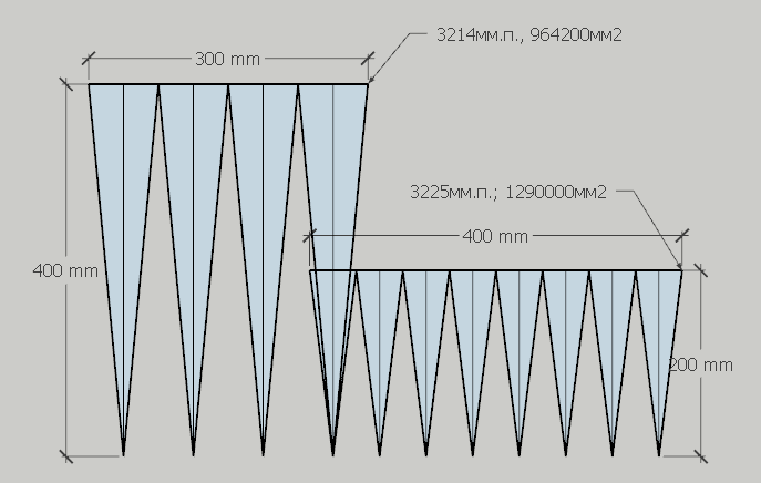

TaurosRMK Опубліковано: 3 лютого Автор Поділитись Опубліковано: 3 лютого А може ще хтось таке підкаже, чи буде якась різниця між кишеньковими фільтрами з однаковою площею матеріалу, але різними розмірами? Це суттєво на щось вплине? Наприклад, рамка 300х300мм, глибина кишень 400мм (4 шт) і 400х400мм, глибина 200мм (8 шт), припустимо що площа матеріалу однакова. Тобто краще більше кишень чи щоб вони глибші були? Так то можна хоть по метру в глибину зробити, але чи буде від того толк. Посилання на коментар Поділитися на інших сайтах More sharing options...
Dmode Опубліковано: 3 лютого Поділитись Опубліковано: 3 лютого (змінено) 17 годин тому, TaurosRMK сказав: Наприклад, рамка 300х300мм, глибина кишень 400мм (4 шт) і 400х400мм, глибина 200мм (8 шт), припустимо що площа матеріалу однакова. В другому варіанті площа більша на 34%, щоб вона було приблизно однаковою то рамка в обох випадках мала би буто однакової висоти. Кут в плані однаковий майже, тож при однаковій площі характеристики обох варіантів будуть близькі. Прихований текст Чим більше кишень, тим більше перегородок в рамці, а їх для жорсткості роблять з дроту. Він має свою товщину. І якщо сильно переборщити з кількістю кишень, зменьшиться корисне січення фільтру. Чим більше кишень тим більше матеріалу, тим більше пилоємність. Змінено 3 лютого користувачем Dmode 1 Посилання на коментар Поділитися на інших сайтах More sharing options...
TaurosRMK Опубліковано: 3 лютого Автор Поділитись Опубліковано: 3 лютого 1 година тому, Dmode сказав: В другому варіанті площа більша на 34%, щоб вона було приблизно однаковою то рамка в обох випадках мала би буто однакової висоти. Кут в плані однаковий майже, тож при однаковій площі характеристики обох варіантів будуть близькі. Ну я і уточнював - припустимо що площа однакова. Розмір рамки записав більшим, тому що кишень більше і при 300х300 вони будуть дуже вузенькі, а при 400х400 трохи ширші, тому і написав інший розмір рамки. Тоді якщо особливо різниці ніякої при однаковій площі, то треба на інші параметри дивитися, а саме кількість кишень. Для невеликих рамок як от 300х300, напевно максимум 5 кишень, 6 вже буде забагато. По стандартних фільтрах глибина максимум 650мм, але при розмірах рамки по одній або двох сторонах 592мм. І максимальна кількість кишень 10 шт, при розмірах 592мм (за мінусом рамки) це десь по 55мм на кишеню. Якраз при 300х300 і 5 кишенях така ширина і буде. Питався у виробника фільтрів яка площа матеріалу при розмірах 300х300х400/4к - ~1.2 м2. Виходить приблизно 0.3 м2 на кишеню, у випадку 5 кишень буде близько 1.5 м2. Поки що розглядаю варіант кинешькового, під нього простіше зробити бокс. Хоча... як варіант під автомобільні зробити бокс по типу як фільтри вставляються в автомобілях, тобто повітря подається знизу, а витягуєтсья зверху, так буде простіше фіксувати такі фільтри. Сьогодні навіяло одне питання (в прямому сенсі 😄). На дворі був сильний вітер і в 99% випадків напрямок вітру завжди в одну сторону. В оновленій системі приточна решітка буде розміщена на фронтоні лицем до напрямку вітру, тобто теоретично потік буде спрямований в решітку. В реальності це буде трохи допомагати приточному вентилятору справлятися з опором чи ніяк не вплине? 😄 @Dmode фільтри салону ще не у вас, не робили поки що заміри опору? До речі, чим робите заміри? Є якась камера для досліджень? 🙂 Посилання на коментар Поділитися на інших сайтах More sharing options...
volomoto Опубліковано: 4 лютого Поділитись Опубліковано: 4 лютого @TaurosRMK чим глибші кишені тим більше їх роздуває на боки і відповідно поверхні сусідніх кишень можуть притулятись одна до одної і тим самим зменшувати ефективну площу. Вентсівькі кишенькові вставки тому скріплють протилежні стінки кишень якоюсь жилкою. 3 Посилання на коментар Поділитися на інших сайтах More sharing options...

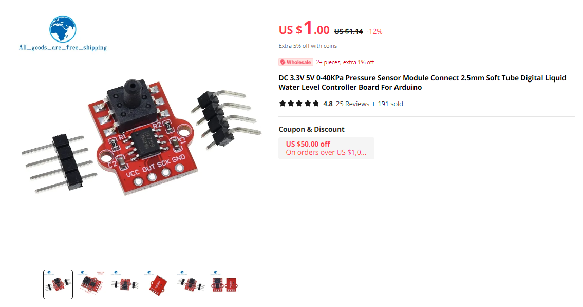

TaurosRMK Опубліковано: 4 лютого Автор Поділитись Опубліковано: 4 лютого 55 хвилин тому, Dmode сказав: сенсори швидкості потоку А є щось таке, але не за дорого? 😄 Може для Arduino/ESP? --- Попалися такі сенсори тиску www.aliexpress.com/item/1005003291416384.html Якщо під'єднати трубку і врізати її після вентиляторів, то теоретично можна контролювати роботу вентилятора? Зафіксувати якусь мінімальну точку обертів для потрібної швидкості (для нагрівача рекомендуєть не нижче 1.5 м/с) і подивитися який тиск буде, відповідно якщо при роботі тиск впаде нижче позначки, то з вентилятором щось не то (зупинився/заклинив), можна фіксувати аварійну ситуацію. Робочий варіант? Ще на фільтр-боксі потрібно контролювати перепад тиску, але здається з такими сенсорами не вийде. Сенсор фіксує значення, якщо надути в нього повітря, а в фільтр-боксі повітря не нагнітається, а витягується в сторону вентилятора, тому напено такий сенсор там не буде нічого показувати. Чи все ж таки можна і для фільтр-боксу щось придумати з таких сенсорів? Прихований текст Посилання на коментар Поділитися на інших сайтах More sharing options...
Dmode Опубліковано: 4 лютого Поділитись Опубліковано: 4 лютого (змінено) 34 хвилини тому, TaurosRMK сказав: але не за дорого ці брав свого часу не за дорого на ебай. 34 хвилини тому, TaurosRMK сказав: Попалися такі сенсори тиску www.aliexpress.com/item/1005003291416384.html Шукайте діапазон до 100-150Па. Бо за посиланням мають 0 - 40 000 Pa. І це мали би бути диференційні сенсори, які мають два "соски". Ось такий би підійшов. 34 хвилини тому, TaurosRMK сказав: Чи все ж таки можна і для фільтр-боксу щось придумати з таких сенсорів? Можна, якщо застосувати диференційний сенсор відповідного діапазону. 34 хвилини тому, TaurosRMK сказав: теоретично можна контролювати роботу вентилятора? Зафіксувати якусь мінімальну точку обертів для потрібної швидкості (для нагрівача рекомендуєть не нижче 1.5 м/с) і подивитися який тиск буде, відповідно якщо при роботі тиск впаде нижче позначки, то з вентилятором щось не то (зупинився/заклинив), можна фіксувати аварійну ситуацію. Робочий варіант? Виробники вентиляторів пропонують такі рішення. Перепад міряється штатному "вхідному кільці" вентилятора, до кожного кільця виробник надає калібровочний коєфіцієнт k. В топових ПВУ таке можна зустріти. Прихований текст Змінено 4 лютого користувачем Dmode Посилання на коментар Поділитися на інших сайтах More sharing options...
TaurosRMK Опубліковано: 4 лютого Автор Поділитись Опубліковано: 4 лютого 29 хвилин тому, Dmode сказав: Шукайте діапазон до 100-150Па. Бо за посиланням мають 0 - 40 000 Pa. І це мали би бути диференційні сенсори, які мають два "соски". Ось такий би підійшов. Про диференційні знаю, але думав що таким одиночним також вийде, є тиск, значить вентилятор крутить, нема - значить проблема. 36 хвилин тому, Dmode сказав: Можна, якщо застосувати диференційний сенсор відповідного діапазону. В мене є звичайні диференційні, напевно вони і залишаться, але там тільки NO/NC контакт і потрібно розібратися як правильно налаштувати спрацювання, на вентиляторах і на фільтрі. Посилання на коментар Поділитися на інших сайтах More sharing options...
