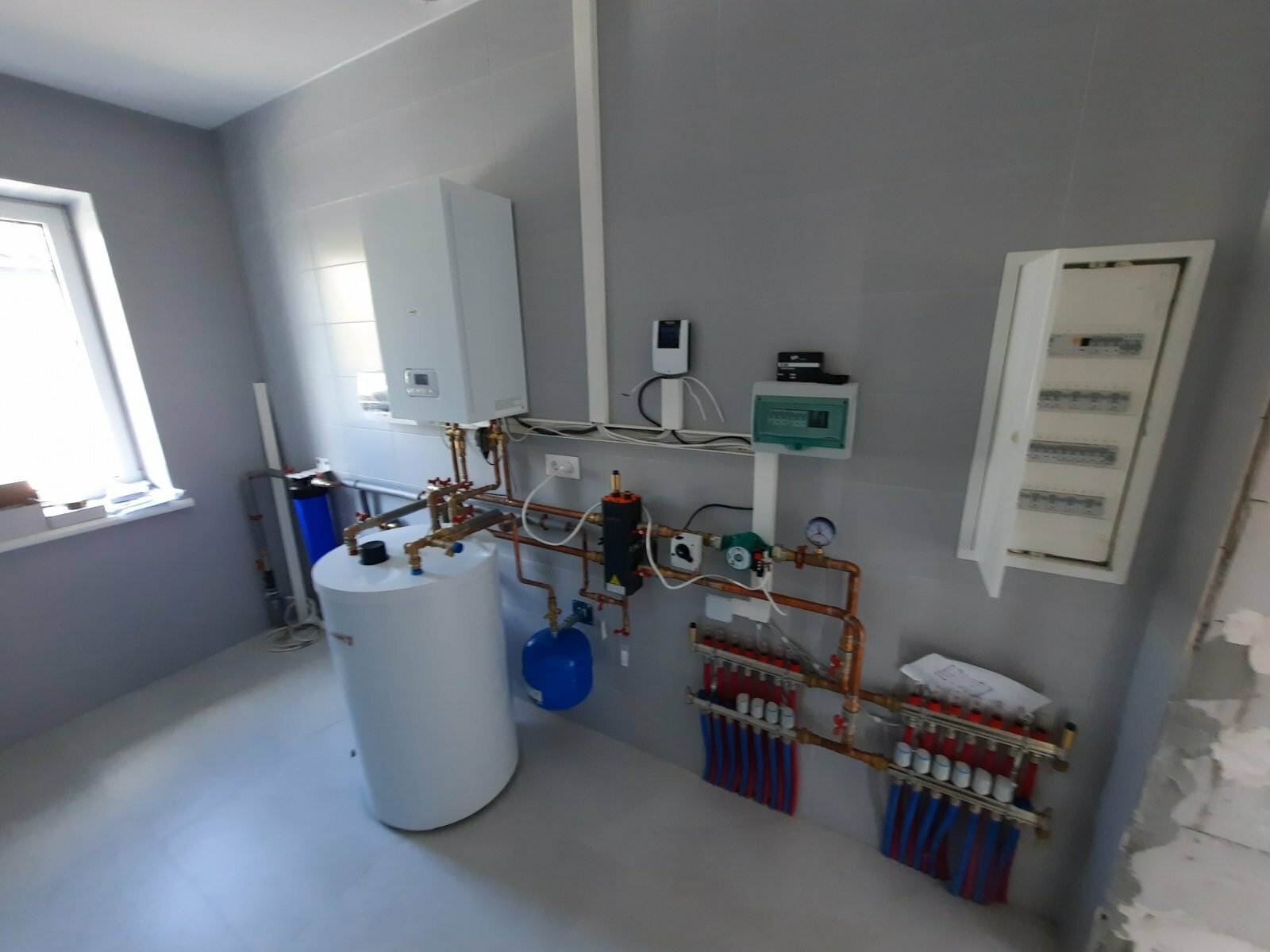

Сергей 31 Опубліковано: 14 квітня Поділитись Опубліковано: 14 квітня 4 часа назад, Domikv сказал: протерм, то автоматику треба виключно вайлант ставити бо не візьмуть на гарантію? Не обязательно. И не факт, что автоматика Вам нужна, она есть в самом котле + любой термостат (с сухим контактом). Посилання на коментар Поділитися на інших сайтах More sharing options...
Сергей 31 Опубліковано: 14 квітня Поділитись Опубліковано: 14 квітня 4 часа назад, Domikv сказал: А що по мін. треба, щоб мати можливість регулювати : Писать очень долго, а выглядит вот так. 1 Посилання на коментар Поділитися на інших сайтах More sharing options...
murava Опубліковано: 14 квітня Поділитись Опубліковано: 14 квітня Вайлант и протерм можно уже списывать в утиль. Там насосы новые, пластмассовые, летят как семечки. Замена блочная за уйму денег. Посилання на коментар Поділитися на інших сайтах More sharing options...
ups-q3 Опубліковано: 14 квітня Поділитись Опубліковано: 14 квітня (змінено) 12 часов назад, Domikv сказал: маєте на увазі не треба насос окрім котлового? А що по мін. треба, щоб мати можливість регулювати : 1) хоча б весь 2й поверх окремо від 1го поверха? 2) окремо по кожному контуру, чи группі контурів, якщо в 1й кімнаті 3 контури наприклад як робив я (у мене мансарда з батареями + перший поверх всюди тепла підлога і один котел на це все без додаткових насосів) на гребінці теплої підлоги виставити росходоміри приблизно по середині, на батареях/рушникосушках на мінімальну циркуляцію виставити на регулювальних кранах. Цим я добився щоб тепла вода пішла в підлогу (а не тільки в батареї де гідравлічний опір менший набагато) дивитеся як прогріваються зворотні трубки з теплої підлоги і де потрібно зменшуєте / збільшуєте протік. Задача такими маніпуляціями зрівняти у всіх кімнатах температуру до котрібної вам. Потім я це повторив з батареями. В кінці ставиться термостат в еталонній кімнаті (у мене це кухня) і котел регулюється тільки ним і більше ніяких маніпуляцій в основному не треба, бо я виставив в кладовках мінімально потрібну температатуру, в спальні свою, в прихожій і ванні по більше, щоб було комфортно йти в душ і сушити взуття і тд. Якщо вам потрібно буде другий поверх окремо регулювати, то я би там на гребінці поставив кран на подачі, щоб ним можна було ввесь поверх "приглушити", а по-кімнатно я би не заморочувався, достатньо раз відрегулювати. Це мені зайняло один день разом з заповненням водою системи, потім я приїхав через тиждень в будинок, трохи підкрутив де треба і так користуюся вже 2 роки без будь яких коректив) якщо є тепловізор, він сильно спросить задачу, мені спростило що у мене на кожній вітці в гребінці є датчки температури) ps. Сантехніки які мені паяли труби ,казали що це не запрацює і треба триходовий, насос і тд. Все ідеально працює від конденсаційного газового протерма, в ідеальному режимі для його роботи) якщо би я послухав їх, я би попав на гроші при монтажі і котел би працював в неоптимальному (високотемпературному режимі) мої висновки з цього, треба розбиратися у всьому самому, або шукати компетентних людей для монтажу) Змінено 14 квітня користувачем ups-q3 3 Посилання на коментар Поділитися на інших сайтах More sharing options...
bonjorna Опубліковано: 3 травня Поділитись Опубліковано: 3 травня (змінено) Практично також, тільки на другому поверсі є радіатори, що розраховані під низькотемпературну СО з головками, а ще тепла підлога в санвузлі. Є під це на 2 поверсі свій колектор, але без усяких змішувальних вузлів та додаткових насосів. Питань по роботі взагалі ніяких, крім того, що по відчуттям з радіаторами (працюючими чи ні) менш комфортно, ніж з теплою підлогою. Враховуючи, що підлога на 2 поверсі з плитки - є певні шкодування в мене, що не зробили опалення також теплою підлогою, але практики не було і такі в цілому справи. Змінено 3 травня користувачем bonjorna 1 Посилання на коментар Поділитися на інших сайтах More sharing options...
