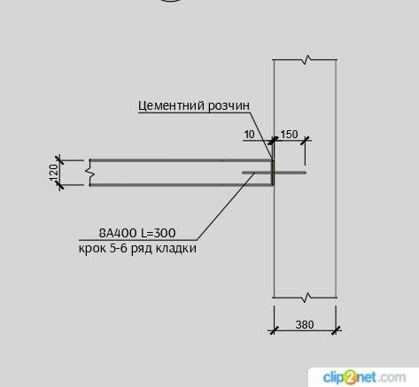

inei76 Опубліковано: 6 листопада 2023 Поділитись Опубліковано: 6 листопада 2023 Добрый день, подскажите пожалуйста как правильно организовать перевязку наружных стен 380 из одинарного полнотелого кирпича и внутренних 120 из 2нф. Спасибо 🍻 Посилання на коментар Поділитися на інших сайтах More sharing options...
Drosselbeere Опубліковано: 6 листопада 2023 Поділитись Опубліковано: 6 листопада 2023 виконати за рахунок гібких зв'зків 1 Посилання на коментар Поділитися на інших сайтах More sharing options...
MAESTRO DNEPR Опубліковано: 6 листопада 2023 Поділитись Опубліковано: 6 листопада 2023 Внутренняя или выступающая штраба через ряд... (лучше внутренняя, не мешает потом лесам)... плюс полоса кладочной сетки из одной ячейки через каждые 4 ряда. Если Вы ничего не поняли из того, что написано выше, то не ипите себе моск, наймите бригаду каменщиков. 1 Посилання на коментар Поділитися на інших сайтах More sharing options...

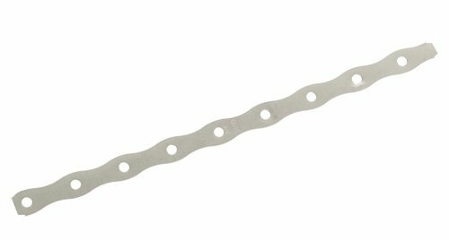

volkoff Опубліковано: 6 листопада 2023 Поділитись Опубліковано: 6 листопада 2023 (змінено) 13 часов назад, inei76 сказал: Добрый день, подскажите пожалуйста как правильно организовать перевязку наружных стен 380 из одинарного полнотелого кирпича и внутренних 120 из 2нф. Спасибо 🍻 Нужно сначала правильно организовывать стройку,просчитывать/сравнивать материалы, и тогда отпали бы все эти недоразумения с привязкой и другое в продолжении стройки,(вент-каналы,перекрытия,армопояса,дымоход,перемычки) утепление всех элементов и внешних стен не менее 150мм. ваты при 380мм. обычного кирпича (ваты -НЕ пенопласт) Есть такие спец-полоски "анкера" из нерж.они прогибаются в нужный угол -фото Всегда в таких случаях вспоминаю эту пословицу -"мы сначала создаем себе проблемы,а потом ищем пути их решения" Змінено 6 листопада 2023 користувачем volkoff Посилання на коментар Поділитися на інших сайтах More sharing options...
