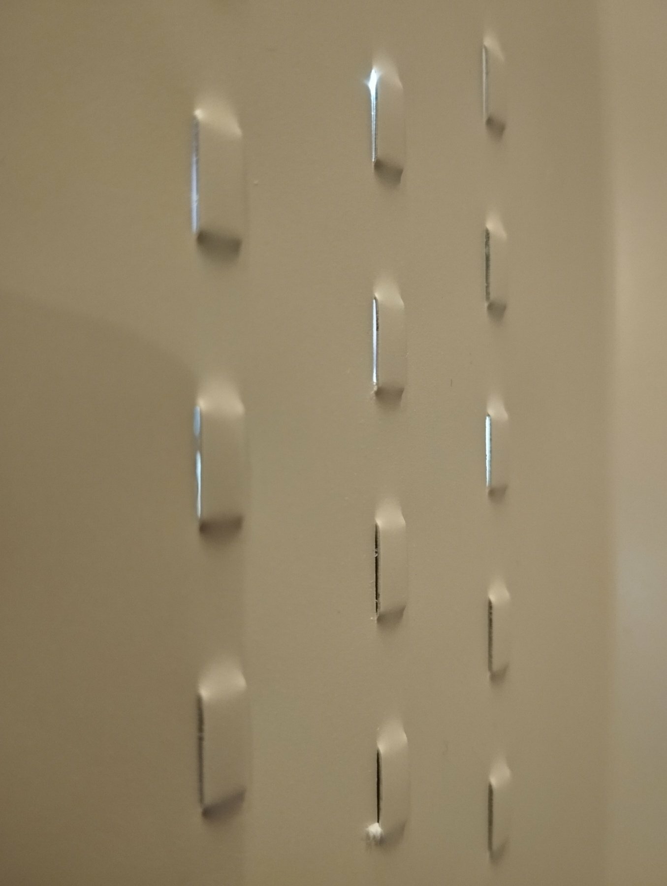

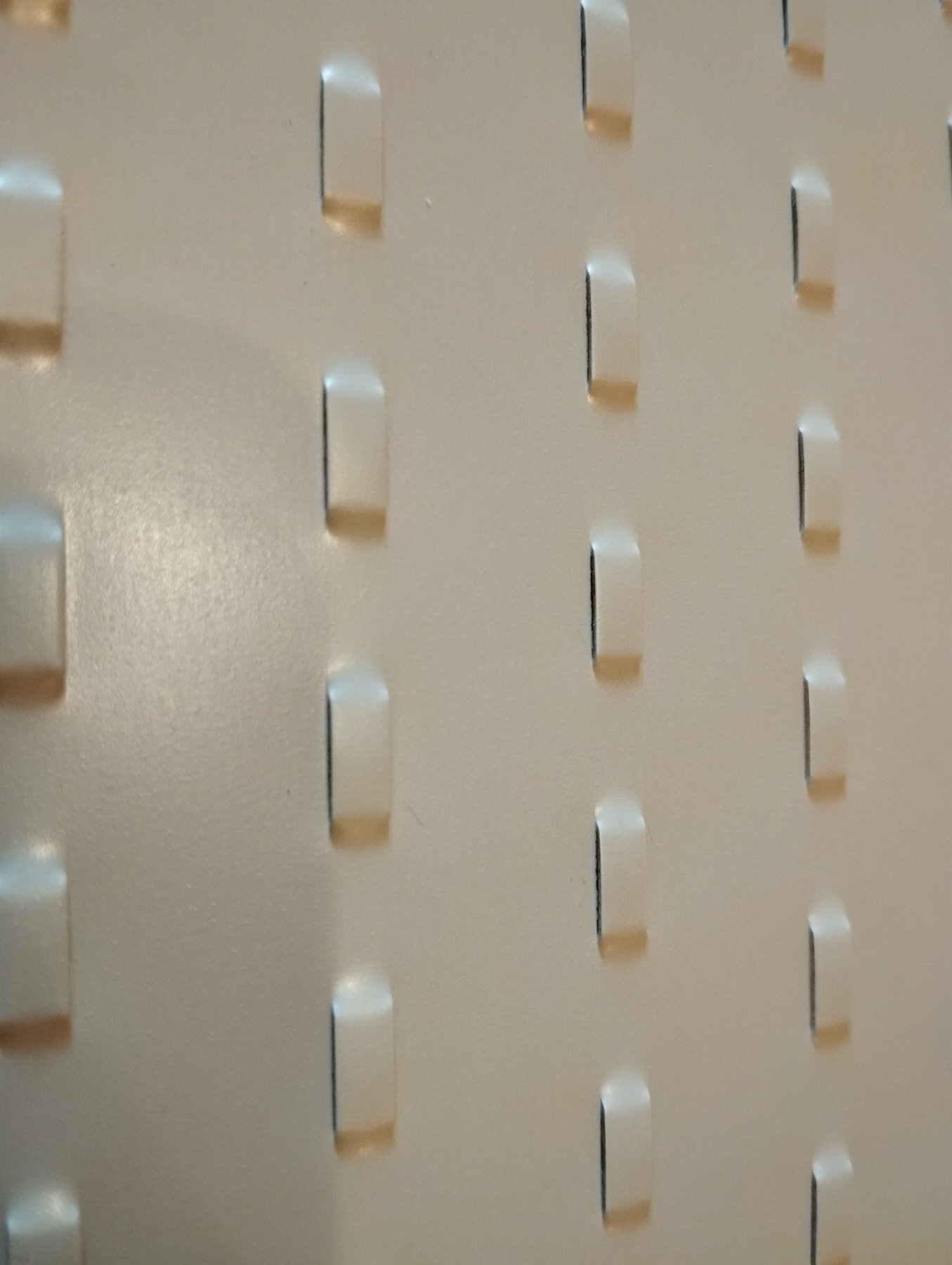

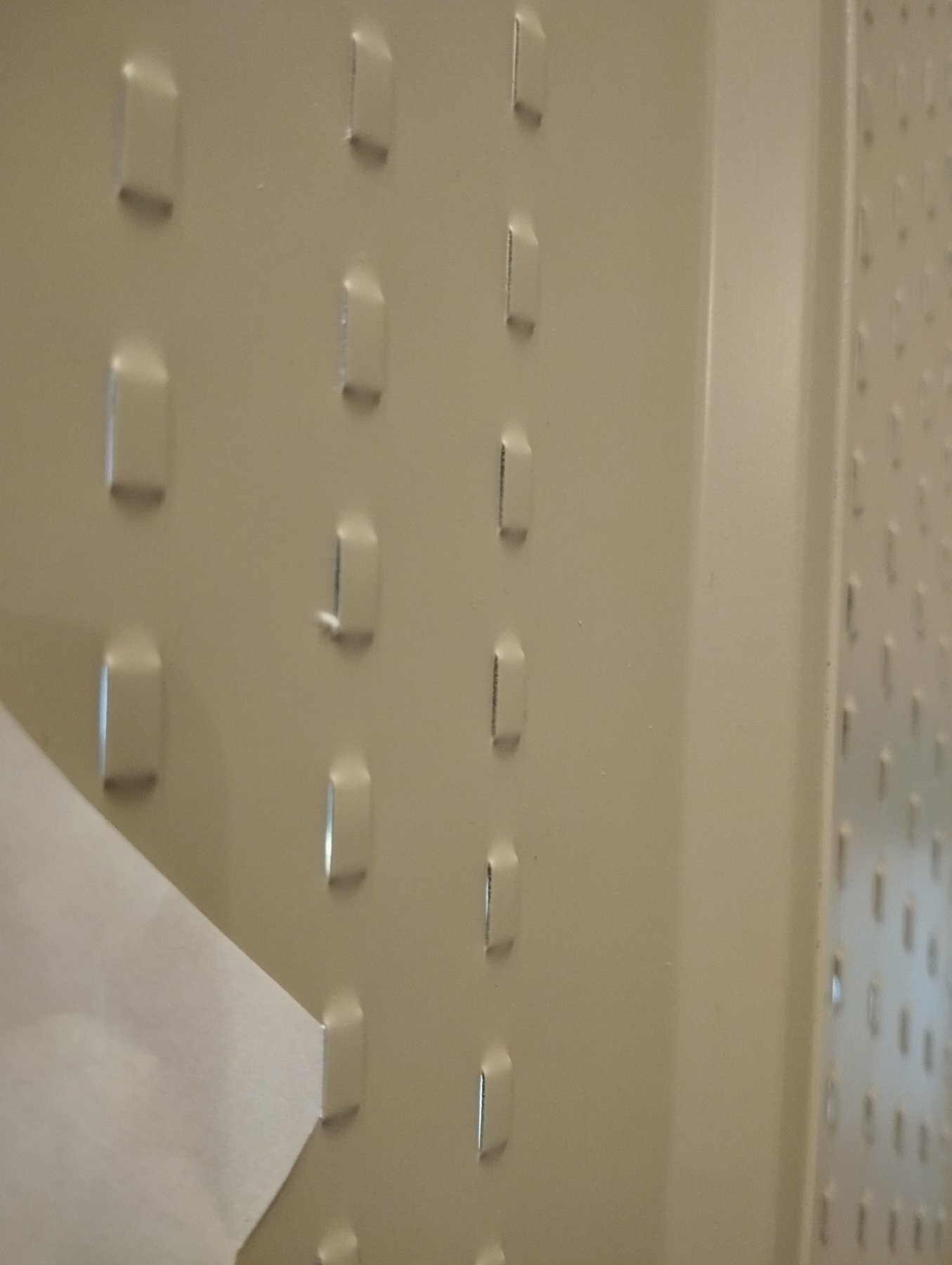

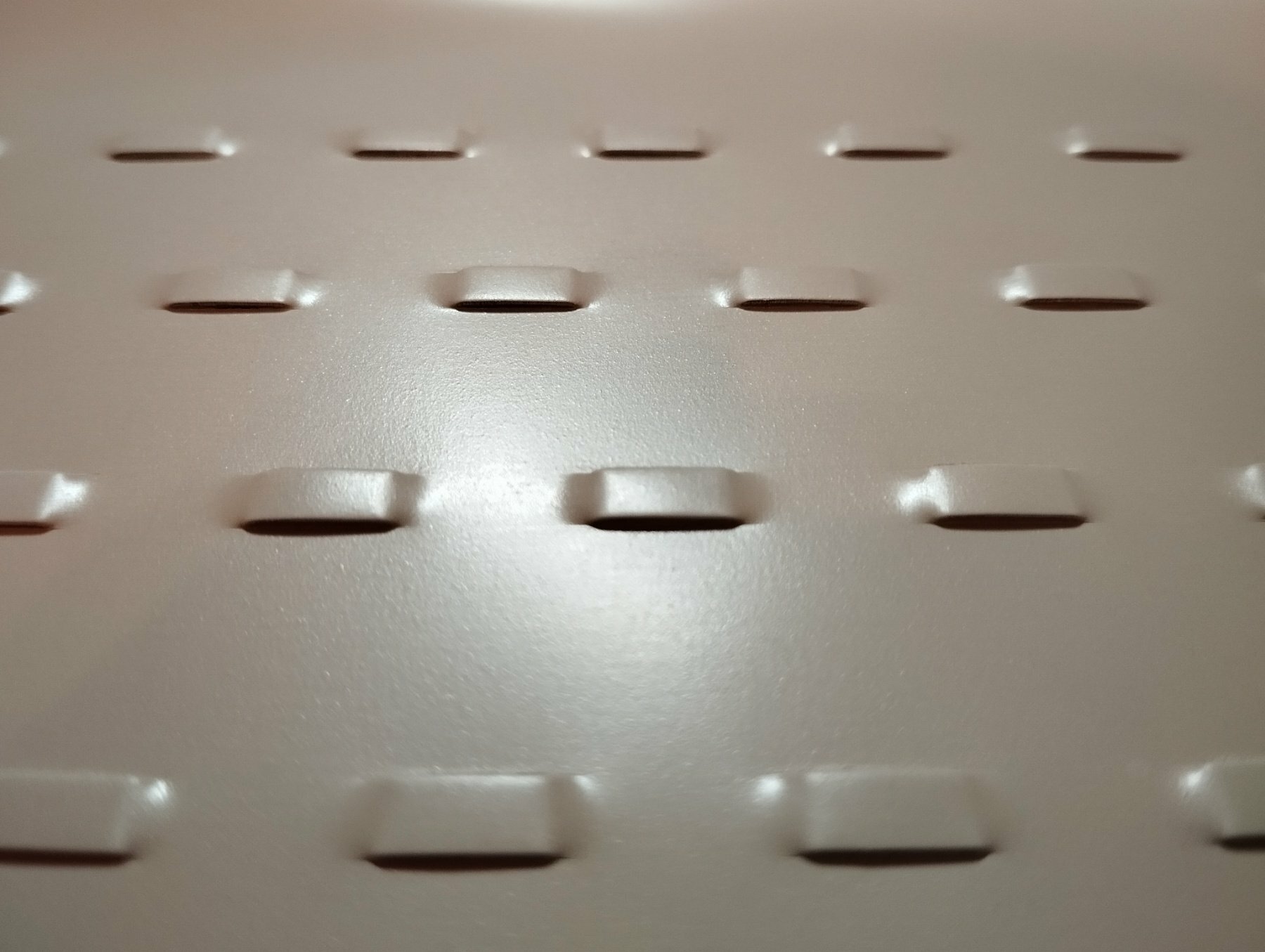

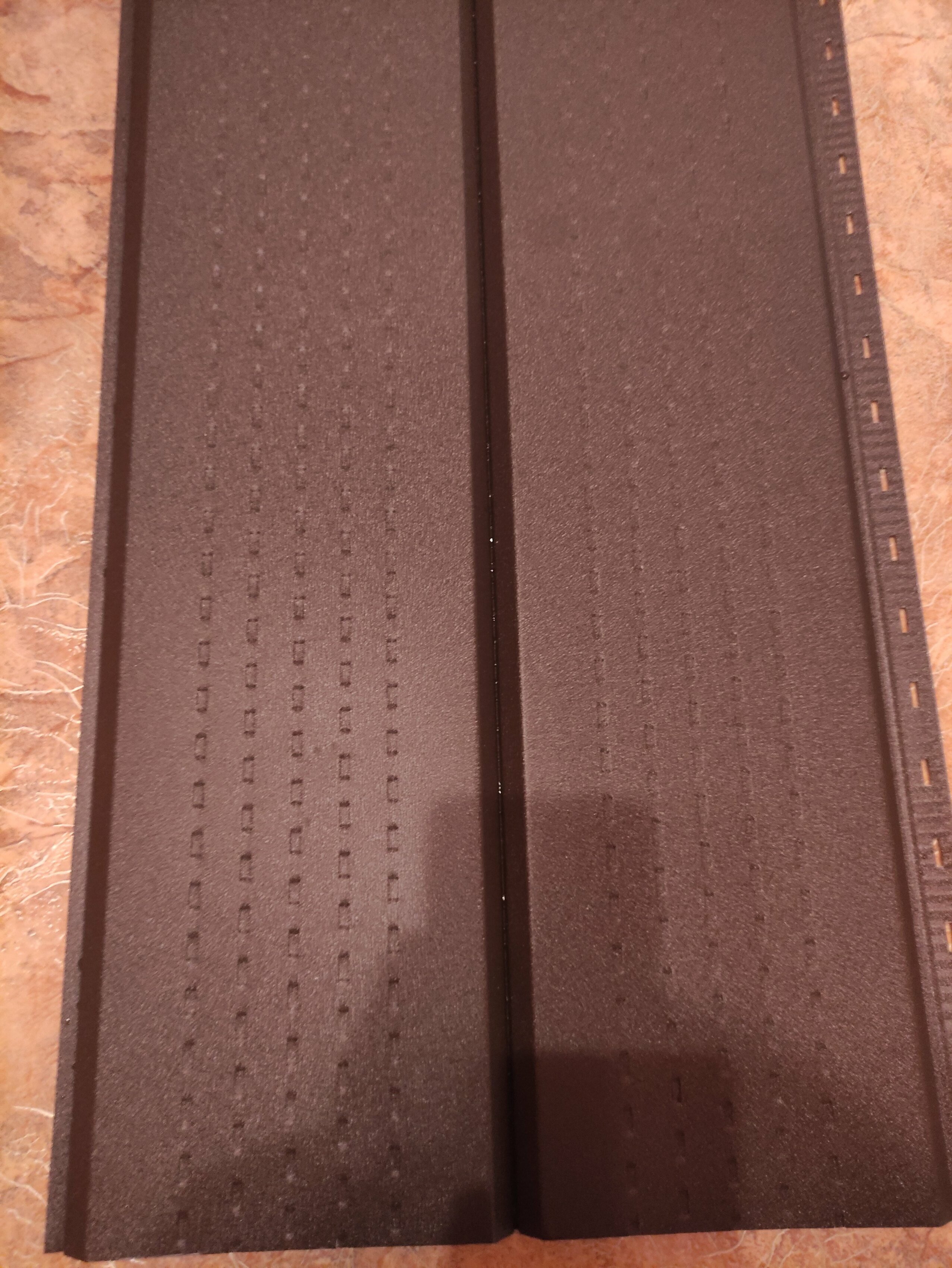

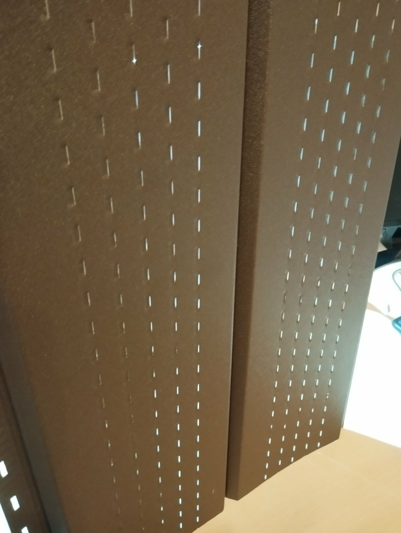

vadim240283 Опубліковано: 26 жовтня 2023 Поділитись Опубліковано: 26 жовтня 2023 (змінено) Добрый вечер. Купил фасадную металлическую панель, для подшивки свеса крыши. Смотрю на перфорацию, и мне кажется что этого недостаточно для вентиляции . Подскажите пожалуйста, таких отверстий достаточно для вентиляции подкровельного пространства? В эти отверстия с трудом влазит лист бумаги А4. Четырёхскатная кровля,битумная черепица, холодный чердак, вентилируемый конёк . Змінено 26 жовтня 2023 користувачем vadim240283 Посилання на коментар Поділитися на інших сайтах More sharing options...
tayatlas Опубліковано: 26 жовтня 2023 Поділитись Опубліковано: 26 жовтня 2023 Опыт применения подобных софитов в тысячах и тысячах домов показывает, что вполне достаточно 1 Посилання на коментар Поділитися на інших сайтах More sharing options...
MAESTRO DNEPR Опубліковано: 26 жовтня 2023 Поділитись Опубліковано: 26 жовтня 2023 Мы такие двухполосные ставим через одну с не перфорированными и этого достаточно. 1 Посилання на коментар Поділитися на інших сайтах More sharing options...
vadim240283 Опубліковано: 27 жовтня 2023 Автор Поділитись Опубліковано: 27 жовтня 2023 Спасибо! Буду ставить) Посилання на коментар Поділитися на інших сайтах More sharing options...
АлександрБ. Опубліковано: 28 жовтня 2023 Поділитись Опубліковано: 28 жовтня 2023 Где-то встречал норматив, любой размер вентиляционного отверстия не должен превышать 3 мм ( миллиметра). Это связано с проникновением сквозь отверстия насекомых, которые могут представлять опасность для сооружения и людей. Таким образом, - максимальное круглое отверстие может быть диаметром 3 мм. - максимальное квадратное отверстие - 3 х 3 мм. Это для справки. Посилання на коментар Поділитися на інших сайтах More sharing options...
