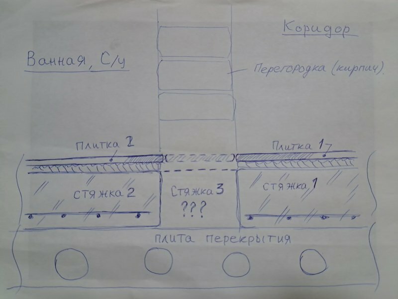

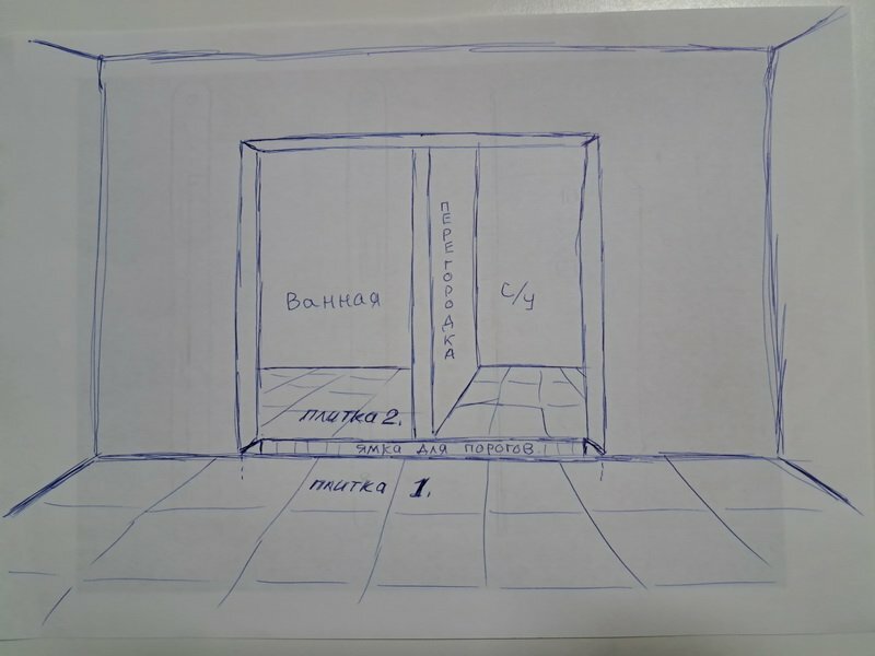

АлександрБ. Опубліковано: 23 жовтня 2023 Поділитись Опубліковано: 23 жовтня 2023 (змінено) Приветствую. Есть два участка уже готовой (т.е. полностью высохшей) стяжки. (фото 1). На них уже лежит плитка (керамогранит). Между этими участками (ванная и коридор) имеется незалитый участок ( канавка 140 х 10 х 9 см). Эта канавка была оставлена для монтажа порогов деревянных дверных коробок. Сечение этой канавки (ширина 10, глубина 9 см.) - на фото 2. Там где написано СТЯЖКА 3, сейчас там пусто, до плиты перекрытия. Впоследствии, было решено порогов на делать, а устроить сплошной переходящий пол из такой же плитки. На первый взгляд, вопрос пяти минут - замешал раствор, залил в ямку, выровнял, и все ... Но, с технологической стороны, сразу всплывает две проблемы : 1. Торцы уже готовых, сухих стяжек моментально "вытянут" из этого "брусочка" свежего раствора всю влагу, необходимую для схватывания раствора. В результате раствор просто высохнет, так и не успев набрать прочность. 2. Влага, попавшая в готовые стяжки с уже уложенной плиткой, будет очень долго выходить оттуда. Поскольку, снизу, от плиты перекрытия она гидроизолирована, также гидроизолирована и от стен, посредством демпферной ленты. Насколько это чревато и чем, не знаю. Но лучше этого не допустить. Ну, вот теперь и вопрос, чем и как заполнить эту канавку порога ? Чтобы это было правильно технологически. и без последствий. Спасибо. . . Змінено 23 жовтня 2023 користувачем АлександрБ. Посилання на коментар Поділитися на інших сайтах More sharing options...

мастерок Опубліковано: 24 жовтня 2023 Поділитись Опубліковано: 24 жовтня 2023 Гораздо дешевле купить литр Адипласта или Сика 1 и сделать на их основе ту же ремонтную смесь. В принципе влага на торцах под плиткой это не проблема,но если хотите её избежать,то сперва на основе тех же жидкостей замешайте гидроизоляционную кашицу и буквально пару мм обмажте торцы,после высыхания кашицы,можно и на следующий день,заполните канавку. Перед обмазкой торцы увлажнить. 1 Посилання на коментар Поділитися на інших сайтах More sharing options...
АлександрБ. Опубліковано: 24 жовтня 2023 Автор Поділитись Опубліковано: 24 жовтня 2023 Благодарю за подсказку в правильном направлении. А то я уже хотел выстелить дно и бока ямки полиэтиленом и залить "колбаску" из стяжки в этот импровизированный презерватив. Но, тогда не будет адгезии по торцам. Но, с третьей стороны, возможно, эта адгезия не очень то и нужна, т.к. эта колбаска всего лишь заполнитель пустого объема, и никакой нагрузки, кроме как сверху на сжатие, - не несет. Да и деваться ей из своего углубления особо некуда. Посилання на коментар Поділитися на інших сайтах More sharing options...
Simpapula Опубліковано: 24 жовтня 2023 Поділитись Опубліковано: 24 жовтня 2023 Мабуть, вам не потрібна адгезія, бо зараз ця канавка у вас працює отім розрізом у бетоні, який роблять, щоб тріщін не було. То ж, може, залити в цілофан, а через пару місяців покласти зверху плитку. Без ніяких сціплень. Посилання на коментар Поділитися на інших сайтах More sharing options...
АлександрБ. Опубліковано: 24 жовтня 2023 Автор Поділитись Опубліковано: 24 жовтня 2023 7 часов назад, Simpapula сказал: Без ніяких сціплень. Можливо, ви маєте рацію. Посилання на коментар Поділитися на інших сайтах More sharing options...
Propeller Опубліковано: 25 жовтня 2023 Поділитись Опубліковано: 25 жовтня 2023 (змінено) Упростите. Купите 1 л грунта глубокого проникновения и нанесите на все 5 поверхностей контакта эту хрень раза за 2-3. Нанесли-высохло-нанесли. Этого достаточно, чтобы злобные сухие пористые впитывающие поверхности остались сухими, но перестали быть пористым и впитывающими. Змінено 25 жовтня 2023 користувачем Propeller 2 Посилання на коментар Поділитися на інших сайтах More sharing options...
