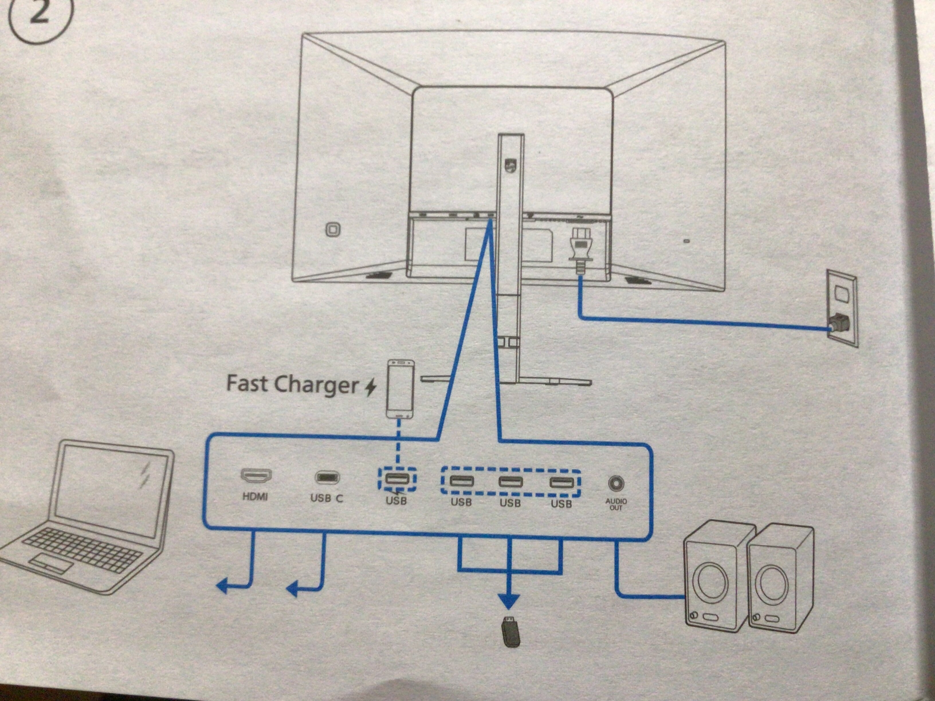

Дозвольте запитати не зовсім по темі?
Коли я вмикаю hdma з реєстратора Хіквіжн у панель телевізора то можу дивитись все, що показує відеонагляд.
Встромив у мас і нічого не відбувається, але мас безпечний, він просто не помічає те, що не буде працювати, а от що буде якщо я встромлю розʼєм у його монітор під час роботи?
Там конект з масом через інший порт.(монік філіпок)
Нічого не замкне? Чи буде показувати картинку?

Так повернемось до пидключення через монік, от я вмікну, ввімкну, йолка, вставлю у монік, влончу мас і?
Не буде конфлікту між підключенням? Хто буде в пріорітеті?
Чомусь боюсь експериментувати там де не шарю, а хочеться один монітор зі столу прибрати

Філіпс 3000 серії
Такий вигляд знизу
Змінено користувачем Фрай

41 минуту назад, Фрай сказал:
Філіпс 3000 серії
Такий вигляд знизу
hdmi один тож ваш варіант це світч я вище кидав
