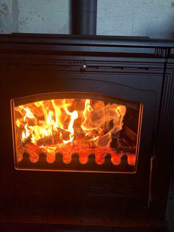

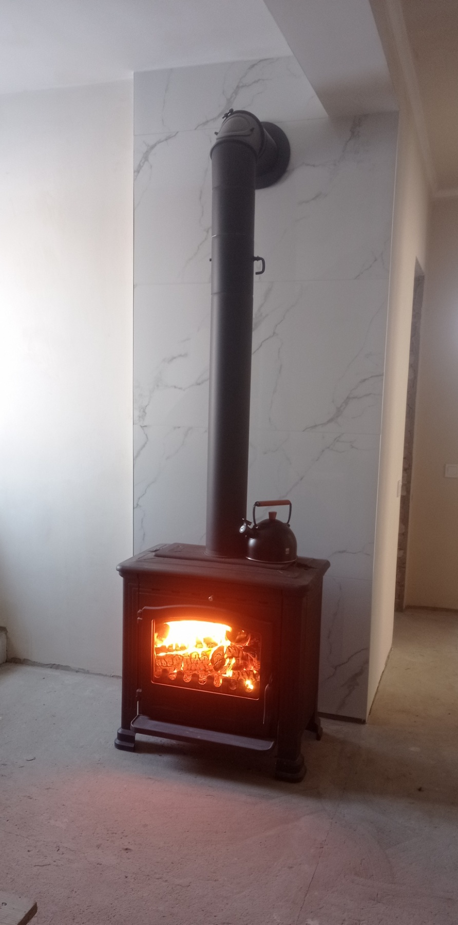

Kharkiv Опубліковано: 7 листопада 2023 Поділитись Опубліковано: 7 листопада 2023 (змінено) Тена хороша, если помещение не менее 40 м2, плюс есть возможность сбросить тепло в смежные комнаты. Иначе будет сильно жарко в помещении с печью. Если будете пытаться отопить весь дом. Я на собственном опыте убедился, 10 киловат - это очень много. Мне хватает нагреть до +20 2х этажный дом 140 квадратов при наружной температуре выше ноля (+4) 6-ти киловатной печки. В морозы еще не эксплуатировал печь, но думаю 1 этаж она прогреет легко. Польша мимо, видел в салоне, очень низкое качество. Вживую сильно отличается от картинок в интернете. Франция - не сильно далеко от Польши. Тена в своем бюджете - топ. Нера - еще мощнее, большое вертикальное стекло, склонное к закапчиванию в неоптимальных режимах. В целом тоже хорошая печь. Довре - бюджет от 1.5 евро Йотул - если хотите оставить печь внукам в наследство. Бюджет от 2 евро, есть две бюджетные менее 1.5 евро : 602 - спорный дизайн но греет ок, ф100 - дизайн ок, но камера совсем маленькая, пару полешек максимум влезет. Ф3 или ф8 - если повезет найти, берите не думая. Сейчас ф3 15-ти летние бу на олх дороже продают, чем они новые стоили)) Есть еще красивые изразцовые печки у Итальянцев, ла нордика. Но учтите, изразцы эти очень хрупкие, да и дизайн на любителя. Как по мне в живую выглядят очень красиво. Гарантия - всего 2 года. Довре гарантия - 10, йотул 25. Змінено 7 листопада 2023 користувачем Kharkiv 1 Посилання на коментар Поділитися на інших сайтах More sharing options...
