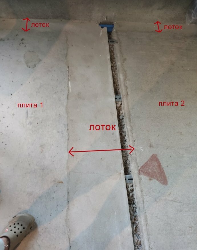

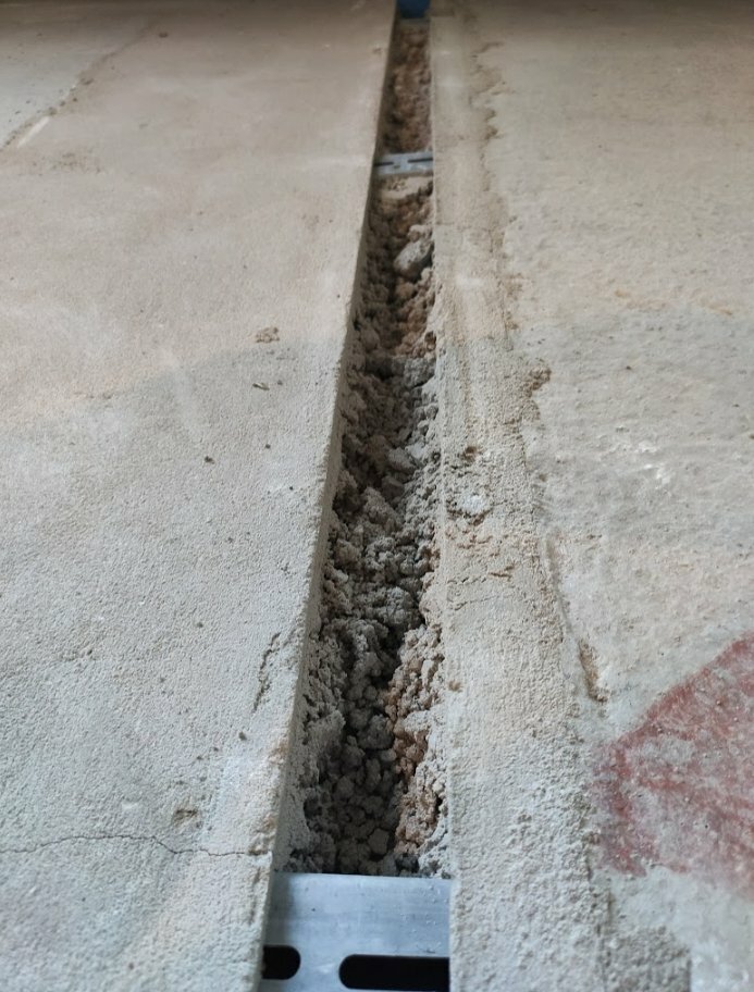

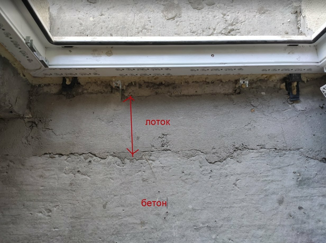

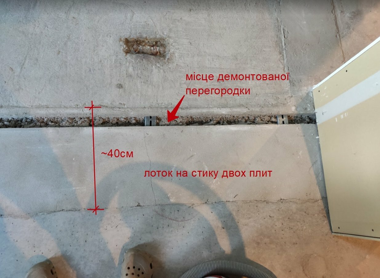

Dmode Опубліковано: 29 вересня 2023 Поділитись Опубліковано: 29 вересня 2023 (змінено) Підкажіть по оптимальній технології. Завдання вирівняти підлогу в панельній новобудові. Перепад ніби до 4см. Площа близько 40м2. В плитах перекриття по периметру виробником передбачені технологічні лотки, в яких прокладені труби опалення. Зароблені ці лотки суміш'ю сумнівної якості, що суттєво відрізняється від по міцності від матеріалу основи. Питання наступні: 1. Хотілося б визначитись чи потрібно вскривати всі ці лотки і усувати матеріал сумнівної якості, та які тести треба провести щоб визначитись з цим. 2. Який підхід є оптимальним по ціні-якості, чи одразу 100% заливної самонівелюючої суміші, чи дешевша стяжка для заглиблених ділянок, і не неї вже самонівелюючу суміш? Нижче фото та відео як це зараз виглядає. VID_20230928_180921.mp4 VID_20230928_180903.mp4 Змінено 29 вересня 2023 користувачем Dmode Посилання на коментар Поділитися на інших сайтах More sharing options...
DimaF Опубліковано: 29 вересня 2023 Поділитись Опубліковано: 29 вересня 2023 Если это многоэтажный новострой, то ничего там делать не надо. Делаете разводку по правилам, замазываете трубы и финишная отделка. Посилання на коментар Поділитися на інших сайтах More sharing options...
