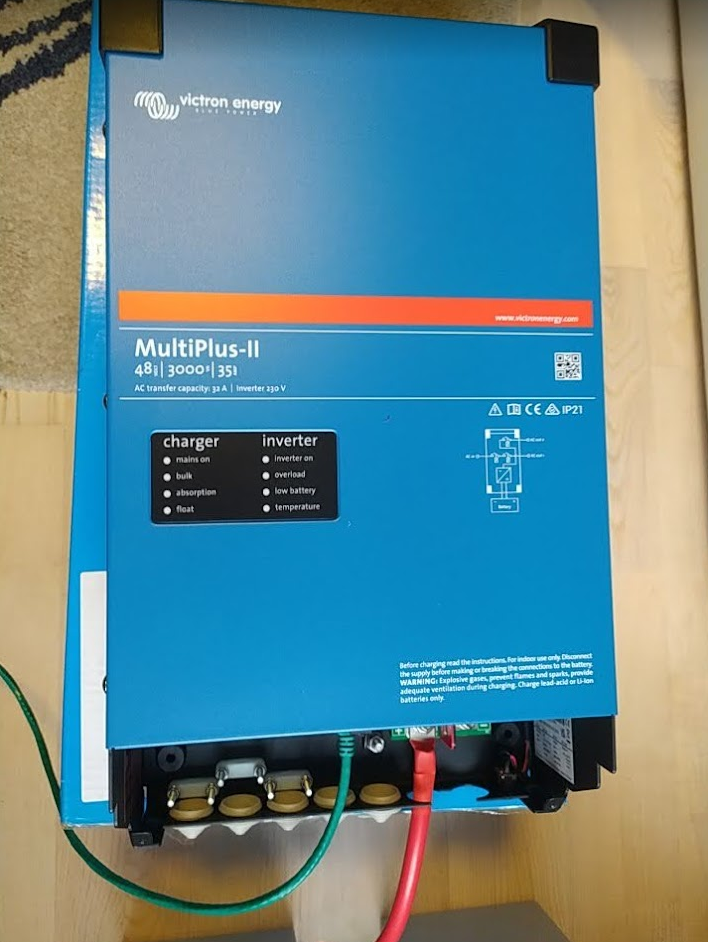

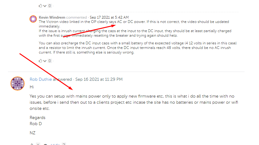

vovarpd Опубліковано: 20 годин тому Поділитись Опубліковано: 20 годин тому Теоретично ще багато всього можна робити через dbus, для програмістів які шарять в пітоні буде норм ) github.com/victronenergy/venus/wiki/dbus Пробую сконфігурувати Multiplus "на столі", без наявності батареї (вона далеко і вона важка, а в наявності тільки 24в батарейка валяється). Прочитав що можна сміло подавати AC-IN і конфігурувати. Питання наступне. Так як AC IN я планую подати з розетки, то що буде якщо б я випадково переплутав нуль і фазу? Мануал пише що наче треба все строго N-PE-L на вхід і вихід однаково. Але виходу я підключати не планую. 20 годин тому, volomoto сказав: Для критичних речей воно незамінне, але в реальному житті та швидкодія і надійність майже ніколи не треба Недавно в львівському перинатальному мала лежала на ШВЛ тижня два і там таких дітей ще з десяток було. За дверима стояли 2 великі паверволи від тесли. Це хоч і критична інфраструктура але все одно електрика може пропасти навіть якщо на пару секунд то буде біда. Отам потрібна супернадійність. А в квартирі чи будинку якщо шось заглючить буде неприємно але некритично. Посилання на коментар Поділитися на інших сайтах More sharing options...
smotesko Опубліковано: 20 годин тому Поділитись Опубліковано: 20 годин тому (змінено) 10 хвилин тому, vovarpd сказав: що буде якщо б я випадково переплутав нуль і фазу? Все нормально буде. У мене малий мультиплюс для котла був підключений в розетку вилкою, там я сам не знав де фаза. А якщо землю не підключати – то він і не матиме способу взнати де нуль а де фаза, навіть якби хотів. Змінено 20 годин тому користувачем smotesko 1 Посилання на коментар Поділитися на інших сайтах More sharing options...

Mr. D Опубліковано: 18 годин тому Поділитись Опубліковано: 18 годин тому (змінено) 1 годину тому, vovarpd сказав: Так як AC IN я планую подати з розетки, то що буде якщо б я випадково переплутав нуль і фазу? Мануал пише що наче треба все строго N-PE-L на вхід і вихід однаково. Але виходу я підключати не планую. Працювало так деякий час саме з таким пристроєм (Ground не був під'єднаний ні до інвертора, ні до споживачів). Нічого не змінилося, коли повернули в рекомендований режим. Змінено 18 годин тому користувачем Mr. D 1 Посилання на коментар Поділитися на інших сайтах More sharing options...

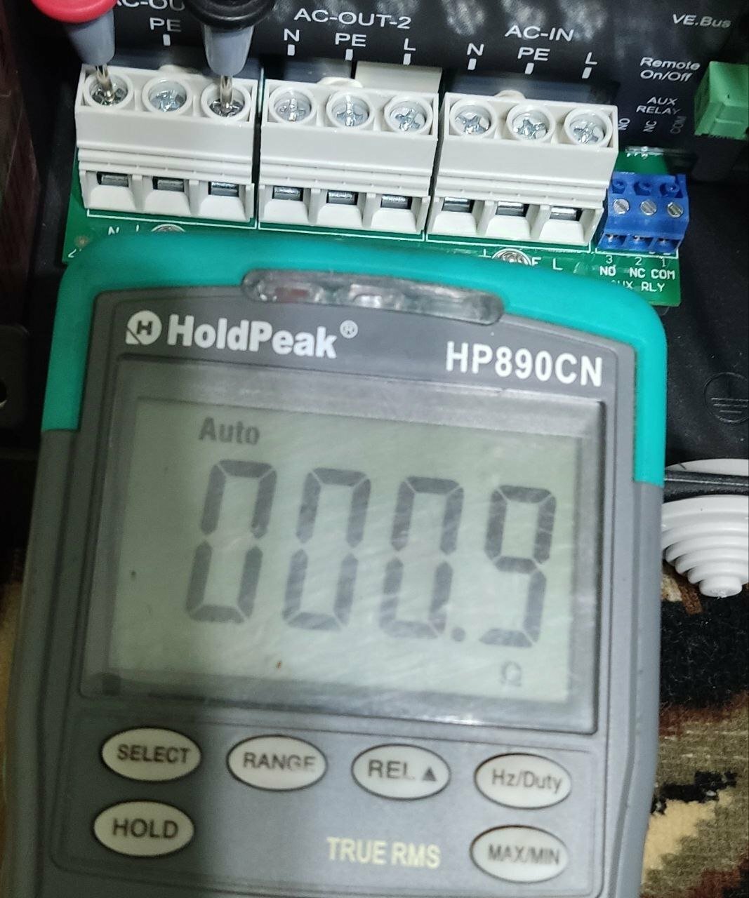

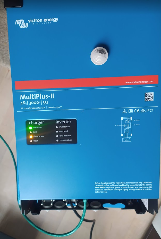

vovarpd Опубліковано: 11 годин тому Поділитись Опубліковано: 11 годин тому 1 година тому, Mr. D сказав: А у більших батарей якісь вже інші. EVE наче не є найкраще, може в 200Ah вони CATL новенький поставили ))))) Хоча навряд ) Завів я той віктрон "на столі". Фазу і нуль наче не переплутав, провірив пробником. Прошивку оновив на 552, з заводу була 498 ще з серпня 2022. changelog тут. professional.victronenergy.com/downloads/firmware/file-download/?name=VE.Bus (Multis%2C Inverters and Quattros)/Changelog firmware.docx Вони там пофіксили шум ветилятор в деяких моделях, і моя наче як підпадає під список, тому раджу всім на всякий випадок оновитися бо з заводу там досить древні прошивки. Буде стояти в офісі тупо як упс на вході без всяких там ESS асистентів, думаю і комунікацію з BMS теж не сильно треба, бо то ще GX девайс докупляти, напевно можна і по напрузі хай працює, вшито дефолтне віктронівське 3.55 і флоат 3.375. Посилання на коментар Поділитися на інших сайтах More sharing options...

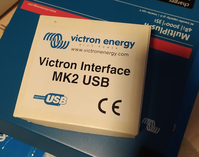

vovarpd Опубліковано: 11 годин тому Поділитись Опубліковано: 11 годин тому Отакий Mk2-USB нормально працює з мультіплюсами. Я його купляв вживаним разом з зарядкою старою Phoenix, і був чомусь впевнений що не підійде бо якось невнятно написано було мовляв тіки для тої зарядки. Але все ОК працює з мультіплюсами також, принаймні з 24/1600/40 і 48/3000/35. Посилання на коментар Поділитися на інших сайтах More sharing options...
