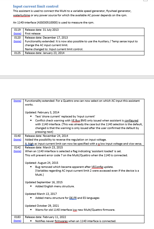

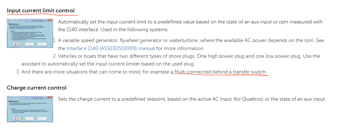

blacktigra Опубліковано: 24 вересня 2024 Поділитись Опубліковано: 24 вересня 2024 12 часов назад, volomoto сказал: Це якраз найпростіший спосіб. Ну перший асистент точно не підходить бо логіка інша. З другим треба погратися, бо по опису незрозуміло чи потрібно якесь зовнішнє джерело напруги, чи достатньо просто контакти замкнути. І цей другий асистент відповідає за керування струмом заряду, а при слабкому генераторі бажано обмежувати струм на вході AC IN. Бо наприклад якщо увімкнули генератор і щось потужне зі споживачів то генератор може лягти, бо струм з мережі лишився такий самий я к і до цього. Я так думаю. Посилання на коментар Поділитися на інших сайтах More sharing options...
volomoto Опубліковано: 24 вересня 2024 Поділитись Опубліковано: 24 вересня 2024 19 хвилин тому, blacktigra сказав: Ну перший асистент точно не підходить бо логіка інша. Може я щось не так зрозумів, але виглядає що якраз перший робить те що треба. Посилання на коментар Поділитися на інших сайтах More sharing options...
smotesko Опубліковано: 24 вересня 2024 Поділитись Опубліковано: 24 вересня 2024 2 години тому, blacktigra сказав: Ну перший асистент точно не підходить бо логіка інша. Якраз для цього завдання він підходить Посилання на коментар Поділитися на інших сайтах More sharing options...
blacktigra Опубліковано: 24 вересня 2024 Поділитись Опубліковано: 24 вересня 2024 7 минут назад, smotesko сказал: Якраз для цього завдання він підходить 57 минут назад, volomoto сказал: Може я щось не так зрозумів, але виглядає що якраз перший робить те що треба. Я можу і помилятися. За задумом підходить, просто там фігурує пристрій, який перетворює якийсь вхідний параметр (частоту обертів в даному випадку) в напругу. Відповідно щоб обмежувати струм потрібно мати щось що буде генерувати потрібну напругу 0..5В, а це трохи вже заморочено виходить. Можливо буде достатньо просто замикати той вхід, бо по опису там є ~4,5В, це вже нескладно. Треба буде перевірити, цікаво. Посилання на коментар Поділитися на інших сайтах More sharing options...
Leader9 Опубліковано: 24 вересня 2024 Поділитись Опубліковано: 24 вересня 2024 Наче вказано два варіанти - стан входу або частота імпульсів... Посилання на коментар Поділитися на інших сайтах More sharing options...

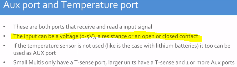

volomoto Опубліковано: 24 вересня 2024 Поділитись Опубліковано: 24 вересня 2024 3 хвилини тому, blacktigra сказав: За задумом підходить, просто там фігурує пристрій, який перетворює якийсь вхідний параметр (частоту обертів в даному випадку) в напругу. Оскільки в інвертора є програмовані бінарні/аналогові входи/виходи, то то відповідно асистент можна наконфігурвати на різні тригери і 1140 інтерфейс є просто один з них, але асистент може також працювати від бінарного сигналу, зокрема як сухий контакт. Посилання на коментар Поділитися на інших сайтах More sharing options...
blacktigra Опубліковано: 24 вересня 2024 Поділитись Опубліковано: 24 вересня 2024 12 минут назад, volomoto сказал: але асистент може також працювати від бінарного сигналу, зокрема як сухий контакт. Схоже що так. Я помилявся. Ось, дещо вдалося знайти. Сторінка 56 VE-Training-13-Advanced-Programming.pdf Посилання на коментар Поділитися на інших сайтах More sharing options...

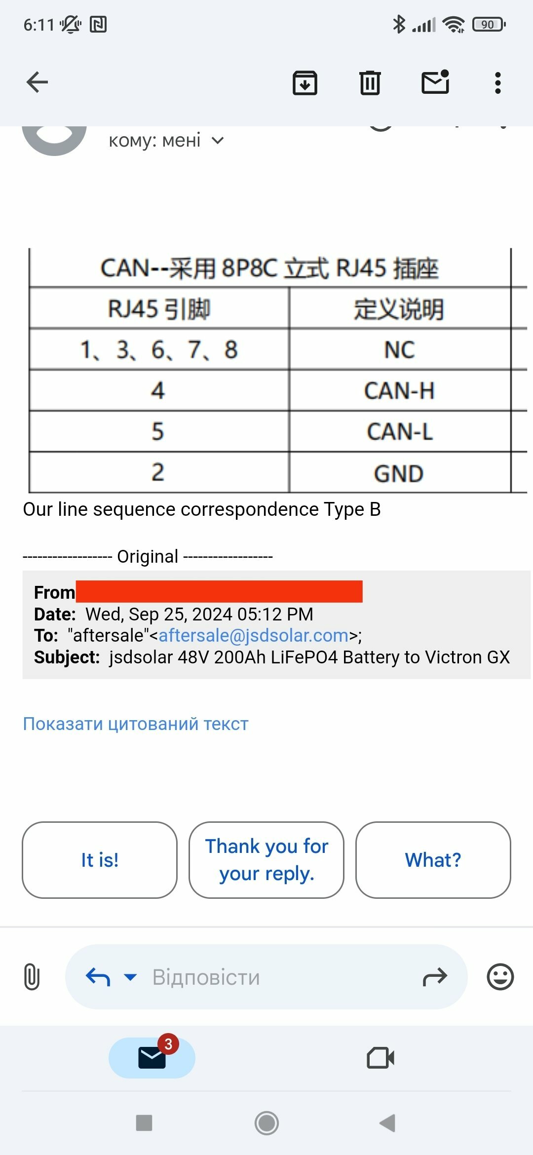

vovarpd Опубліковано: 25 вересня 2024 Поділитись Опубліковано: 25 вересня 2024 Можливо хтось знає який CAN кабель треба для батарей JsdSolar 10kW (ніяк вона не доїде, може там є інструкція в коробці)? Type A чи Type B? www.aliexpress.com/item/1005007219664108.html www.victronenergy.com/live/battery_compatibility:can-bus_bms-cable Посилання на коментар Поділитися на інших сайтах More sharing options...
Mr. D Опубліковано: 25 вересня 2024 Поділитись Опубліковано: 25 вересня 2024 (змінено) 30 хвилин тому, vovarpd сказав: Можливо хтось знає який CAN кабель треба для батарей JsdSolar 10kW (ніяк вона не доїде, може там є інструкція в коробці)? Type A чи Type B? www.aliexpress.com/item/1005007219664108.html www.victronenergy.com/live/battery_compatibility:can-bus_bms-cable Відправив лист деякий час тому в Jsdsolar з питанням про батарею Jsdsolar BG48100. Отримав відповідь через деякий час. Питання було про Ground Pin в CAN роз'ємі. Навіть Hager на запит не відповіли, а Jsdsolar відповідають. ) Змінено 25 вересня 2024 користувачем Mr. D Посилання на коментар Поділитися на інших сайтах More sharing options...
vovarpd Опубліковано: 25 вересня 2024 Поділитись Опубліковано: 25 вересня 2024 40 хвилин тому, Mr. D сказав: Отримав відповідь через деякий час. Питання було про Ground Pin в CAN роз'ємі. І.. яка була відповідь.. Посилання на коментар Поділитися на інших сайтах More sharing options...
Mr. D Опубліковано: 25 вересня 2024 Поділитись Опубліковано: 25 вересня 2024 (змінено) 18 хвилин тому, vovarpd сказав: І.. яка була відповідь.. Посилання на повідомлення В тій же темі є обговорення pin-out'а CAN роз'єму батареї Jsdsolar. Але така ж у вашому випадку BMS або ні, я не знаю. Хоча мені здається, той pin-out більше або менше поширений. Відповідно якщо порівняти з описами кабелів Victron Energy можливо зрозуміти які саме 3 pin'и потрібні й в яких позиціях. Я, до речі, використовую key stone, як перехідник для прямого кабелю, щоб не модифікувати прямий кабель та мати можливість без інструмента змінити схему проводів. Змінено 25 вересня 2024 користувачем Mr. D 1 Посилання на коментар Поділитися на інших сайтах More sharing options...

vovarpd Опубліковано: 26 вересня 2024 Поділитись Опубліковано: 26 вересня 2024 17 годин тому, Mr. D сказав: Відправив лист деякий час тому в Jsdsolar з питанням про батарею Jsdsolar BG48100. Отримав відповідь через деякий час. Питання було про Ground Pin в CAN роз'ємі. Навіть Hager на запит не відповіли, а Jsdsolar відповідають. ) Короче по 10квт батареї прислали відповідь що там type b. Посилання на коментар Поділитися на інших сайтах More sharing options...
