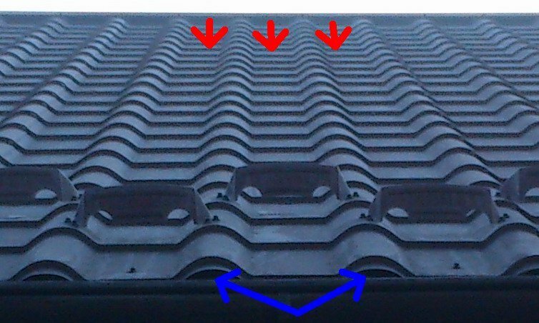

normal Опубліковано: 22 вересня 2023 Поділитись Опубліковано: 22 вересня 2023 Я брав стіновий профнастил під дерево, щілини утворюються за рахунок хвиль 1 Посилання на коментар Поділитися на інших сайтах More sharing options...
Фрай Опубліковано: 22 вересня 2023 Поділитись Опубліковано: 22 вересня 2023 20 минут назад, normal сказал: щілини утворюються за рахунок хвиль Цього замало, перфорація повинна бути 1 Посилання на коментар Поділитися на інших сайтах More sharing options...
DimaF Опубліковано: 22 вересня 2023 Поділитись Опубліковано: 22 вересня 2023 Ну и проблемы у людей) В Киеве десятки фирм, выбирай что хочешь. Посилання на коментар Поділитися на інших сайтах More sharing options...
normal Опубліковано: 22 вересня 2023 Поділитись Опубліковано: 22 вересня 2023 33 хвилини тому, Фрай сказав: перфорація повинна бути То може для бітумки? Якщо металлочерепиця, то вона вентилюється над мембраною крізь обрешітку (щоб забрати конденсат), а під мембраною знаходиться закритий утеплений контур і софіти нічого крім самих себе там вентилювати не можуть Посилання на коментар Поділитися на інших сайтах More sharing options...
MAESTRO DNEPR Опубліковано: 22 вересня 2023 Поділитись Опубліковано: 22 вересня 2023 39 минут назад, normal сказал: То може для бітумки? Якщо металлочерепиця, то вона вентилюється над мембраною крізь обрешітку (щоб забрати конденсат), а під мембраною знаходиться закритий утеплений контур і софіти нічого крім самих себе там вентилювати не можуть Должно быть движение воздуха... он должен откуда-то зайти в подкровельное пространство и через что-то выйти. Для этого нужна перфорированная подшива и аэраторы. 1 Посилання на коментар Поділитися на інших сайтах More sharing options...
MAESTRO DNEPR Опубліковано: 22 вересня 2023 Поділитись Опубліковано: 22 вересня 2023 9 часов назад, АлександрБ. сказал: Это не проблема. У меня есть самовывоз. Номер в личке. 1 Посилання на коментар Поділитися на інших сайтах More sharing options...
normal Опубліковано: 22 вересня 2023 Поділитись Опубліковано: 22 вересня 2023 12 хвилин тому, MAESTRO DNEPR сказав: он должен откуда-то зайти в подкровельное пространство и через что-то выйти Так там такі дірки і потік, софіти через мембрану навіть не встигнуть стільки пропустити 1 Посилання на коментар Поділитися на інших сайтах More sharing options...
MAESTRO DNEPR Опубліковано: 22 вересня 2023 Поділитись Опубліковано: 22 вересня 2023 8 минут назад, normal сказал: Так там такі дірки і потік, софіти через мембрану навіть не встигнуть стільки пропустити А чердак? Или там мансарда? Посилання на коментар Поділитися на інших сайтах More sharing options...

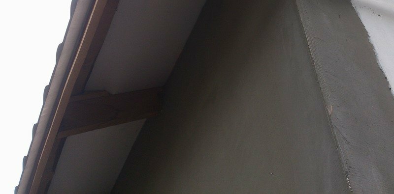

normal Опубліковано: 22 вересня 2023 Поділитись Опубліковано: 22 вересня 2023 (змінено) У мене там мансарда і аж три окремих горища (над мансардою і з боків), але все одно софіти нічого б не дали, бо ззовні стіни утеплені під саму мембрану і той контур з'єднується з утепленням перекриття над першим поверхом. На горищах влітку жарко, але мембрані і доскам нічого від того не буде, зато взимку краще тримають тепло в будинку Змінено 22 вересня 2023 користувачем normal Посилання на коментар Поділитися на інших сайтах More sharing options...
MAESTRO DNEPR Опубліковано: 22 вересня 2023 Поділитись Опубліковано: 22 вересня 2023 3 часа назад, normal сказал: ...три окремих горища (над мансардою і з боків)... Они как-то вентилируются? У Вас к ним есть доступ или они глухие? Посилання на коментар Поділитися на інших сайтах More sharing options...
normal Опубліковано: 22 вересня 2023 Поділитись Опубліковано: 22 вересня 2023 Є доступ через металлопластикові люки 60x80 (постійно закриті), але горища не мають окремої вентиляції, штатно дихають крізь мембрану і вона ж не проклеєна між собою, повітря там спокійно гуляє, можу зміряти вологість чи CO2 на горищі... 1 Посилання на коментар Поділитися на інших сайтах More sharing options...
