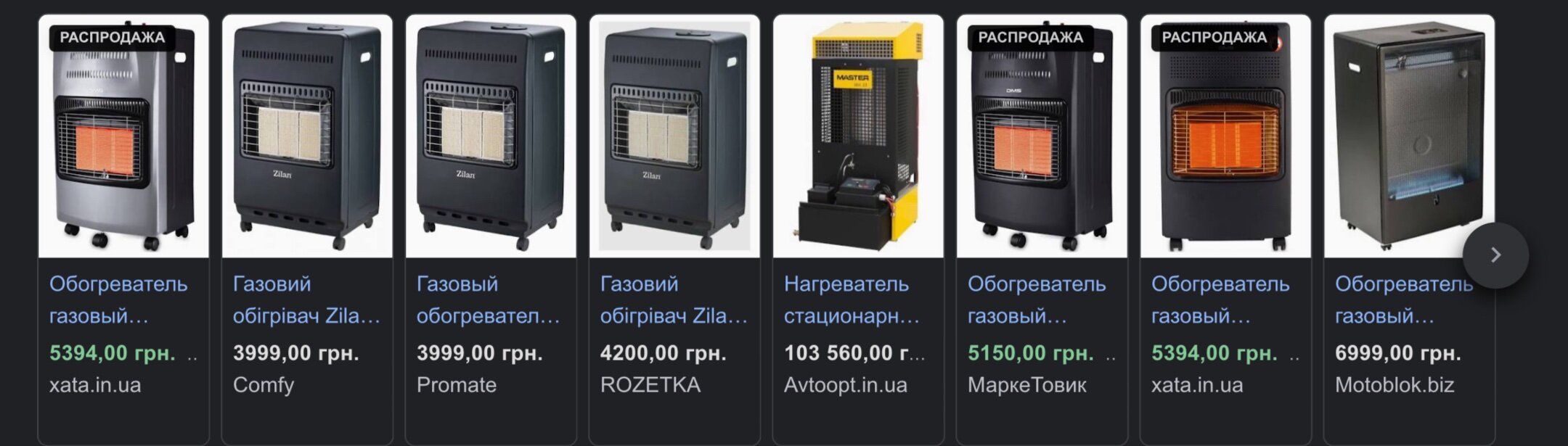

Vstar Опубліковано: 20 вересня 2023 Поділитись Опубліковано: 20 вересня 2023 Років 20 тому працював за кордоном, там в зимовий період використовували для обігріву приміщень обігрівачі такого типу comfy.ua/gazovyj-obogrevatel-zilan-zln2830.html?gclid=CjwKCAjwsKqoBhBPEiwALrrqiII_VmRcJ0Qd28u24hLO02i0kL-FsZK-4azQHdlUkxP2TImdI8YYaxoChcUQAvD_BwE балони газу у них були не високі, близько 80 см. І вони досить економічні на скільки пам'ятаю. Там і захисти є, у разі потухла свічка, одразу подача газу перекривається. Також полум'я по площині горілки не було. Як на мене краще готові рішення з захистами ніж "колхоз" 4 Посилання на коментар Поділитися на інших сайтах More sharing options...

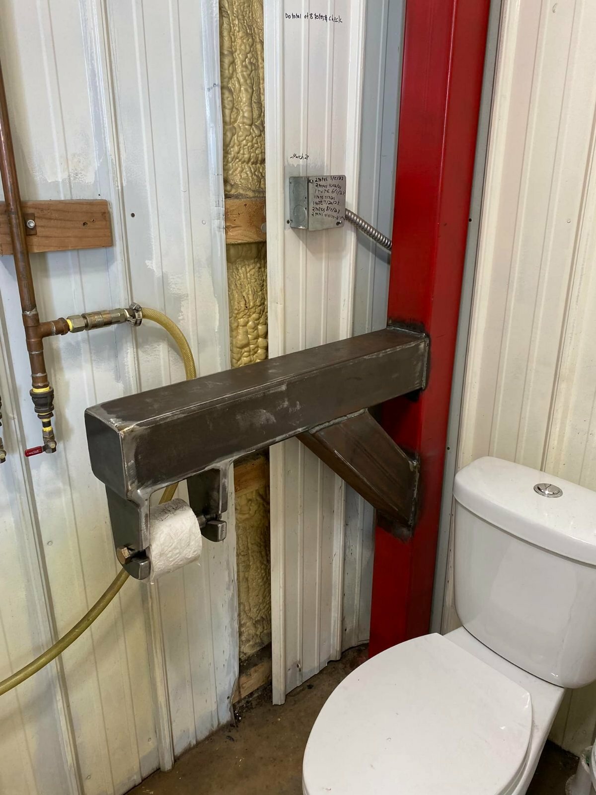

US7IGN Опубліковано: 20 вересня 2023 Поділитись Опубліковано: 20 вересня 2023 2 часа назад, igorrius сказал: закрытая системя- стремная , еще давление вырастет и рванет. треба просто все робити з запасом міцності 2 6 Посилання на коментар Поділитися на інших сайтах More sharing options...
Dmode Опубліковано: 20 вересня 2023 Поділитись Опубліковано: 20 вересня 2023 4 часа назад, Vstar сказал: Як на мене краще готові рішення з захистами ніж "колхоз" Хіба в житлових приміщеннях можна використовувати такі обігрівачі? Чи вони не утворюють чадного газу при спалюванні? Посилання на коментар Поділитися на інших сайтах More sharing options...
Vstar Опубліковано: 20 вересня 2023 Поділитись Опубліковано: 20 вересня 2023 (змінено) 20 хвилин тому, Dmode сказав: Хіба в житлових приміщеннях можна використовувати такі обігрівачі? Чи вони не утворюють чадного газу при спалюванні? Чадного газу не було. Там взагалі під час горіння видно ледь горючу свічку полум'я. А тепла даний утеплювач видавав гарно, обігрівальна горілка здається керамічна. То в Португалії такими обігрівали. (Мануал англ. www.jocel.pt/wp-content/uploads/2020/08/Manual-de-Instrucoes-Aquecedor-a-Gas-Infravermelhos-JAG014146.pdf) Змінено 20 вересня 2023 користувачем Vstar 2 Посилання на коментар Поділитися на інших сайтах More sharing options...
mib Опубліковано: 20 вересня 2023 Поділитись Опубліковано: 20 вересня 2023 36 минут назад, Dmode сказал: Хіба в житлових приміщеннях можна використовувати такі обігрівачі? Чи вони не утворюють чадного газу при спалюванні? У меня такой лезит на чердаке на случай БП, помещения я им не отапливал но судя по ютубу влаги больше чем угарного газа, а так в нем есть датчик угарного газа и он тухнет и пока не проветришь помещение он не загорится, тпк же датчик опрокидывания есть, его я протестировал Но в любом случае это не на постоянку максимум день два пересидеть Купил только по той причине что попался на глаза за 1500 грн прошлым летом 2 Посилання на коментар Поділитися на інших сайтах More sharing options...
Фрай Опубліковано: 20 вересня 2023 Поділитись Опубліковано: 20 вересня 2023 (змінено) Шось дешево, когда в 2014 говорили хохлы замерзнут, газу не дадим, пошел и купил за 130 $ Мастер Ни разу так и не воспользовался В блэкаут достал, опробовал и снова на чердак. ) прекрасная весч на черный день! Правда цена уже была гораздо выше 7500-7800 грн. (( Хотел купить еще один и так и не нашел ни у кого живьем, только у инет-«магазинов» на диване, без адреса, а я так не покупаю. Змінено 20 вересня 2023 користувачем Фрай Посилання на коментар Поділитися на інших сайтах More sharing options...
Vstar Опубліковано: 20 вересня 2023 Поділитись Опубліковано: 20 вересня 2023 5 хвилин тому, Фрай сказав: Шось дешево Ра***те в цілому, + балон треба докупити Посилання на коментар Поділитися на інших сайтах More sharing options...
Фрай Опубліковано: 20 вересня 2023 Поділитись Опубліковано: 20 вересня 2023 (змінено) Без балона ціна нормального у 100 уе завжди була от бачите, не помилився ) Доволі безпечна приблуда і не треба видумувати якусь хню з баняками, що й на голову не налазить! Змінено 20 вересня 2023 користувачем Фрай 1 Посилання на коментар Поділитися на інших сайтах More sharing options...

DimaF Опубліковано: 21 вересня 2023 Поділитись Опубліковано: 21 вересня 2023 17 часов назад, Dmode сказал: Хіба в житлових приміщеннях можна використовувати такі обігрівачі? Чи вони не утворюють чадного газу при спалюванні? Я в прошлом году зашел в магазин который такой приблудой отапливали, и постарался оттуда побыстрее выйти. Использовать в жилом помещении - ну его нахер. 3 Посилання на коментар Поділитися на інших сайтах More sharing options...
Dmode Опубліковано: 22 вересня 2023 Поділитись Опубліковано: 22 вересня 2023 (змінено) В 21.09.2023 в 10:00, DimaF сказал: Использовать в жилом помещении - ну его нахер. Спробував вникнути в цю тему, і на перший погляд дилетанта, такий девайс може бути використаний в приміщенні в якому гарантовано працює вентиляція, і не просто працює, а забезпечує потрібний надлишок для спалювання газу. Девайс має потужність від 1.5 до 4.2кВт. Щоб отримати таку потужність і не погіршити сильно мікроклімат, то окрім повітря для потрібної кількості людей, має бути забезпечено надлишок для спалювання газу, як мінімум + від 2.5м3/год до 7м3/год. Ніби не багато, але в сумі зі скажімо з 50м3/год/людину, це може бути непідйомною задачею для природньої вентиляції певних квартир і будинків, особливо коли там проживає не одна особа. Також в інструкції до девайсу чітко прописано, що використовувати виключно у добре вентильованих приміщеннях. Тому як тимчасовий спосіб виживання у екстремальних умовах - цілком варіант, але слід розуміти і гарантувати необхідний рівень вентиляції. Користувачам, які про перевірку рівня вентиляції знають тільки як прикласти туалетний папір до витяжки, я б категорично не радив користуватись такими девайсами. Змінено 22 вересня 2023 користувачем Dmode 3 Посилання на коментар Поділитися на інших сайтах More sharing options...
DimaF Опубліковано: 23 вересня 2023 Поділитись Опубліковано: 23 вересня 2023 3 часа назад, Dmode сказал: у добре вентильованих приміщеннях Ага, при этом воздух должен кто то нагреть перед подачей)) Посилання на коментар Поділитися на інших сайтах More sharing options...
