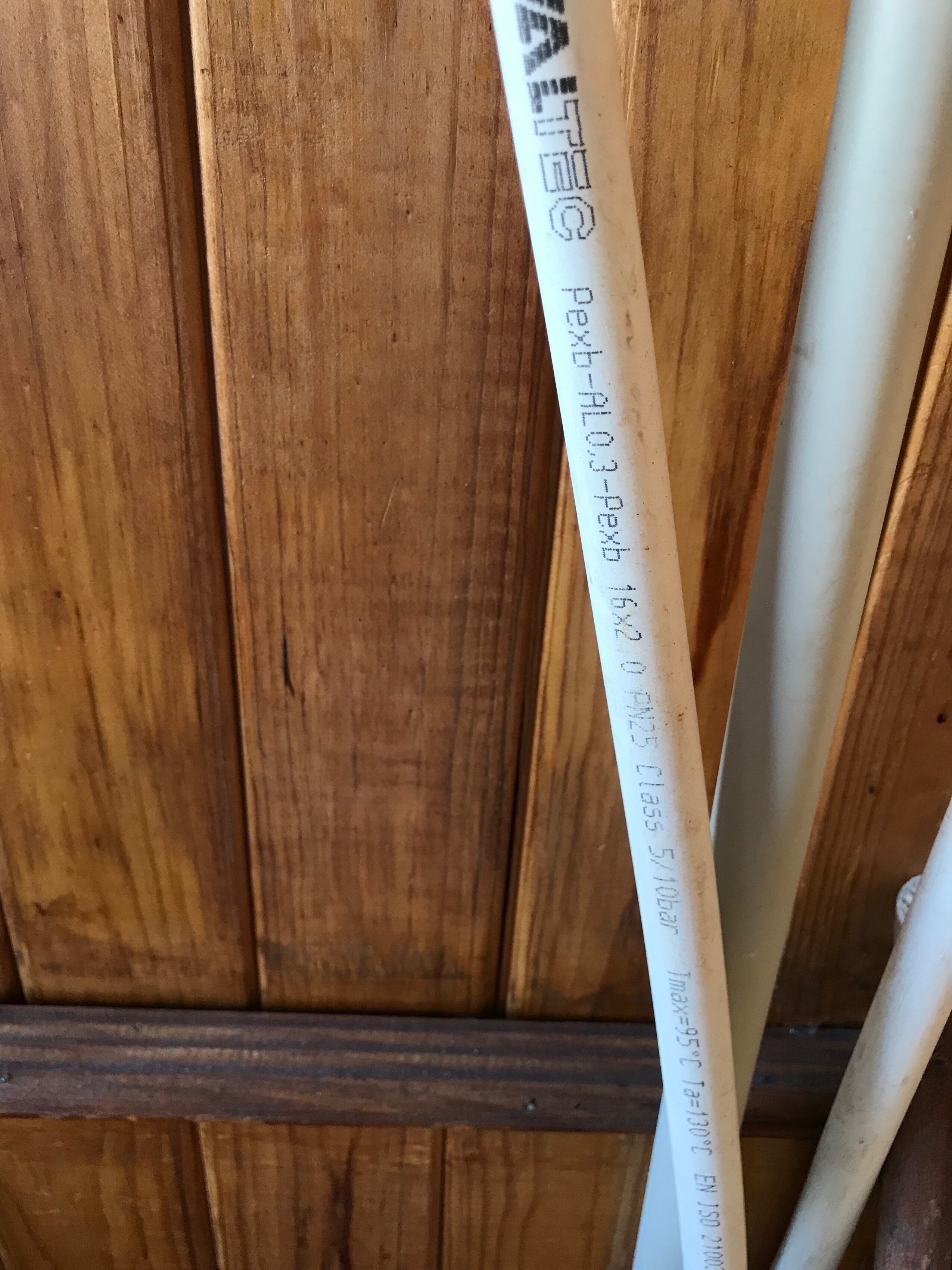

igorrius Опубліковано: 17 вересня 2023 Поділитись Опубліковано: 17 вересня 2023 доброго всем здравия ! планирую поставить в комнате радиатор отопления , высверлить в стене два отверстия для труб и прокинуть от газовой плиты с кухни трубы в комнату в случае необходимости . горячую воду подавать надо на верхнее или нижнее отверстие батареи ? насос для воды лучше на всасывание горячей воды из кастрюли в батарею , или на высасывание с батареи поставить ? труба какая нужна , типа такой ? какие там фитинги - митинги нужны чтоб все сконнектить ? подскажите пожалуйста 1 1 1 Посилання на коментар Поділитися на інших сайтах More sharing options...
igorrius Опубліковано: 17 вересня 2023 Автор Поділитись Опубліковано: 17 вересня 2023 допустим берем такую батарею epicentrk.ua/shop/radiator-alyuminievyy-mirado-96-500-16-atm-10-sektsiy.html и такой насос rozetka.com.ua/ua/nowa_150687/p324981454/?utm_medium=cpc&utm_source=Hotline_main&utm_campaign=tsirkulyatsionnie-nasosi&utm_term=nowa_150687&utm_id=hotline_275&utm_content=324981454 какую надо трубу , чтоб их соединить, и какие еще фитинги для подключения нужны , подскажите пожалуйста Посилання на коментар Поділитися на інших сайтах More sharing options...

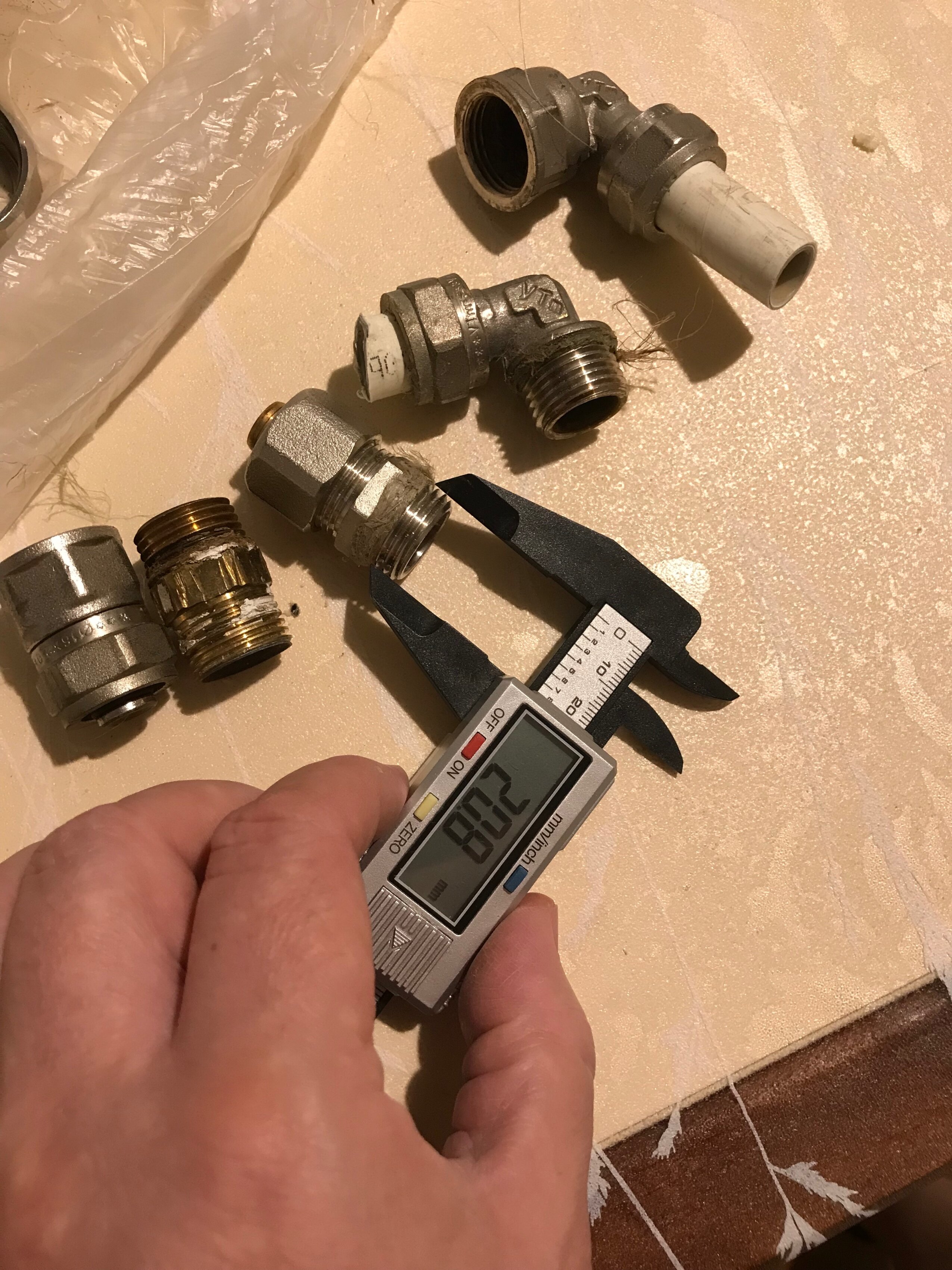

igorrius Опубліковано: 17 вересня 2023 Автор Поділитись Опубліковано: 17 вересня 2023 (змінено) подскажите пожалуйста по диаметру резьбы : если один дюйм это 25,4 мм - то как резьба 1/2 дюйма может быть диаметром 20,955 ? tricom.com.ua/ru/news/truby-i-trubnaya-rezyba полдюйма - это ведь 12,7 мм вот это что за резьба , может кто знает - подскажите пожалуйста : Змінено 17 вересня 2023 користувачем igorrius Посилання на коментар Поділитися на інших сайтах More sharing options...
DimaF Опубліковано: 18 вересня 2023 Поділитись Опубліковано: 18 вересня 2023 9 часов назад, igorrius сказал: вот это что за резьба , может кто знает - подскажите пожалуйста : 3/4 дюйма? Посилання на коментар Поділитися на інших сайтах More sharing options...
Вячеслав_В Опубліковано: 18 вересня 2023 Поділитись Опубліковано: 18 вересня 2023 10 годин тому, igorrius сказав: вот это что за резьба ... Півдюйма (1/2"). Ви міряєте - то діаметр труби для умовного проходу. Півдюйма - вважають діаметр отвору для проходу води. Щоб не морочити голову з 12,7 мм принято для півдюйма діаметр отвору 15 мм. Додаємо по 2.5 мм на товщину стінки - отримуємо зовнішній діаметр труби для нарізання півдюймої різьби 20 мм. 1 Посилання на коментар Поділитися на інших сайтах More sharing options...
