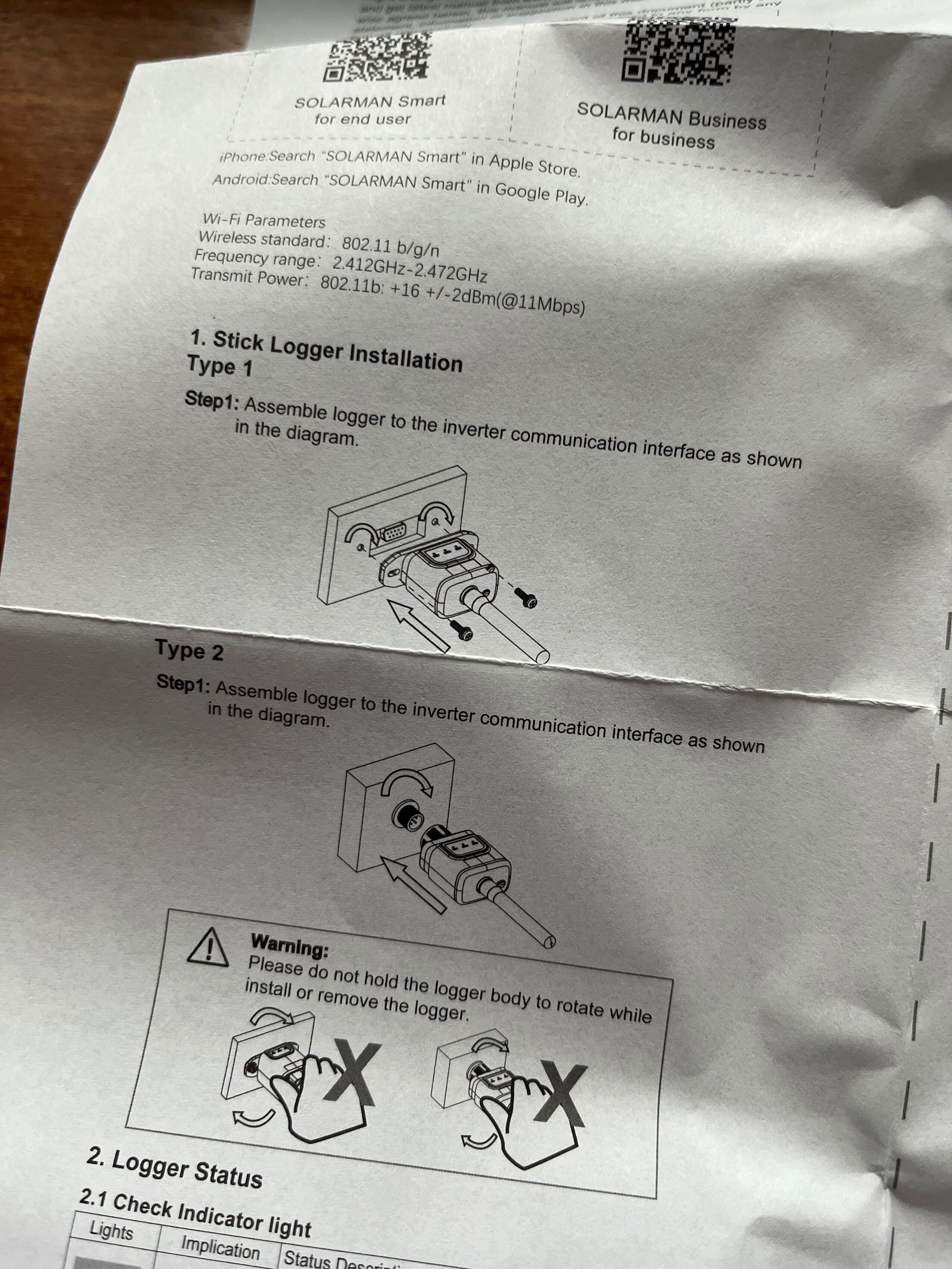

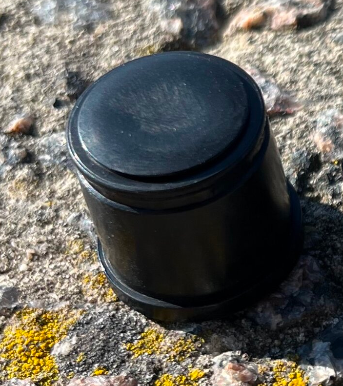

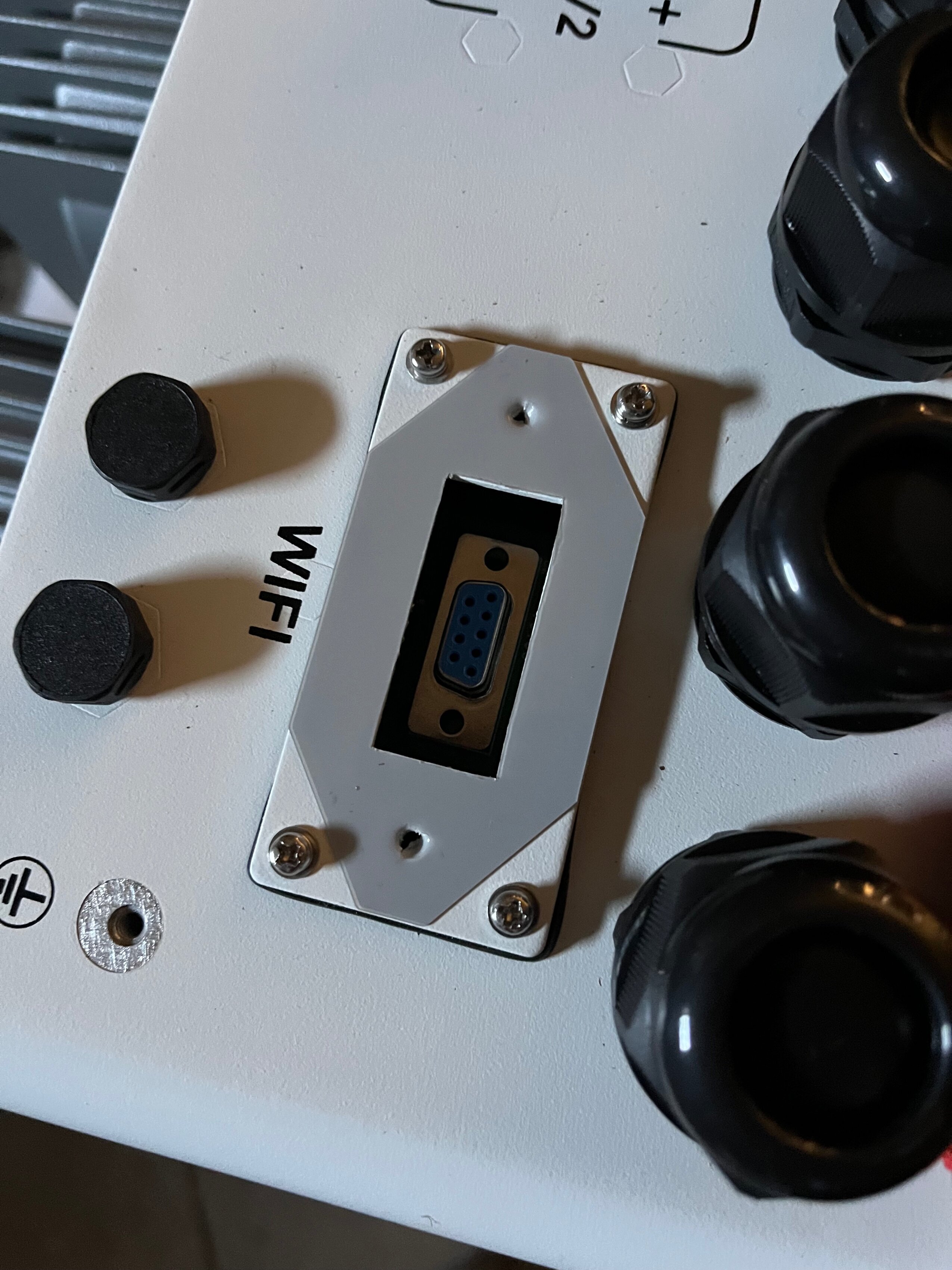

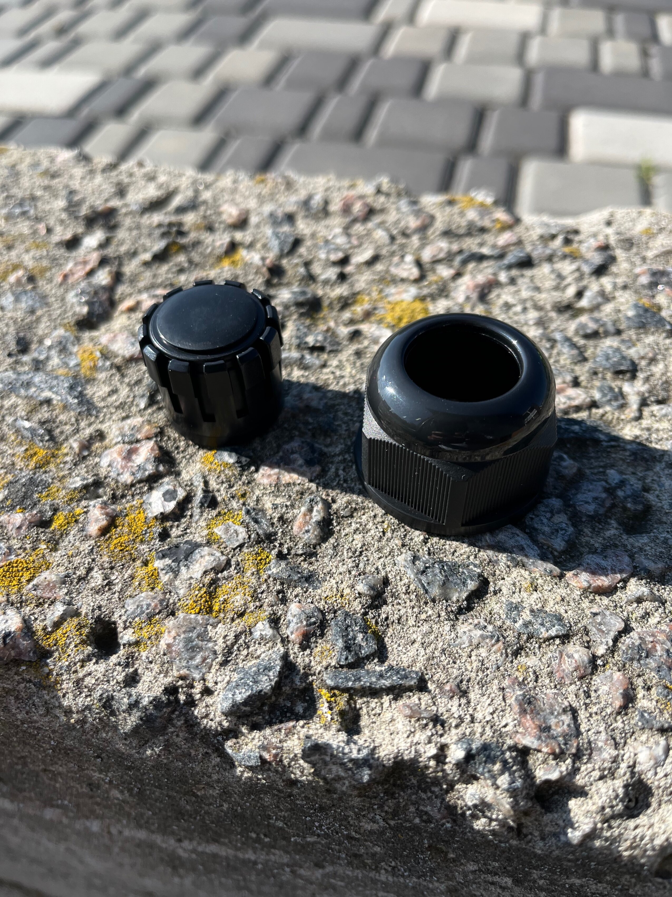

Vikctor Опубліковано: 3 години тому Поділитись Опубліковано: 3 години тому 7 часов назад, МакДо сказал: На скільки я зрозумів, сірий скотч зверху пластини, з нього здерти захисну плівку, пробити дві дірки для гвинтів і встановити модуль на місце. В інструкції якась фігня намальована. Та якби ж то сірий був просто скотч. Я обережно зсередини його ножем пошклябав. Таке враження що це якась металізована хрінь. Тому відклав поки. А на фото то ваш? Це ви той отвір прорізали? Мене чого запинило вчора - заглушка дуже якісна з ущільнювачами. Не схоже що її слід викідати. Інвертор для вуличного встановлення і ракі щілини хоч і знизу, яки з'являються без заглушки навряд припустими, Бо можуть наприклад комахи собі гніздо влаштувати. Посилання на коментар Поділитися на інших сайтах More sharing options...

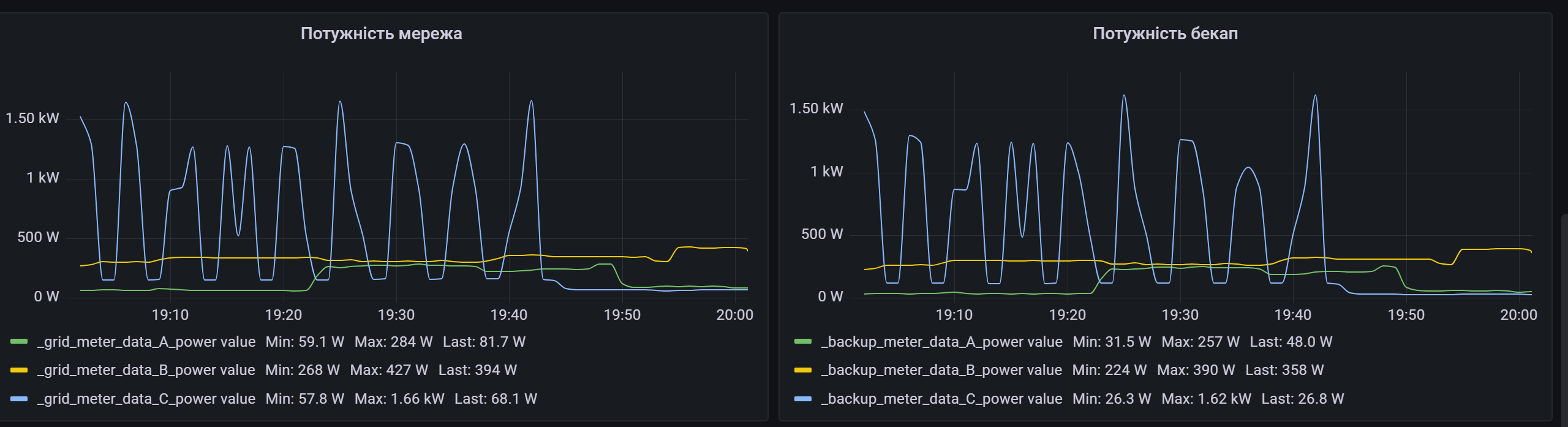

k-master Опубліковано: 3 години тому Поділитись Опубліковано: 3 години тому 11 годин тому, yurriy сказав: Раніше не звертав уваги, а сьогодні був приємно здивований цим чудо-девайсом. Виявляється, коли 3-фазний інвертор догрібає потужність з мережі, він рівномірно розподіляє споживання по фазам. Незалежно від того, як навантажено вихід. Вранці дружина увімкнула чайник, на цій фазі було 2,3 кВт. На інших двох близько 130 Вт. А з мережі інвертор брав по 0,8 кВт з кожної фази. До цього я собі уявляв, що інвертор просто транслює мережу на вихід без змін. Був неправий )). Здається він це робить при відсутності продажу чи ще якісь налаштування у цьому приймають участь. В мене здається так робив, але зараз - ні: 5 годин тому, МакДо сказав: А як бути з кабельними сальником? У гумки просто обрізати верхівку? (Син вже встиг обізвати поп-ітом) Якщо виникають такі питання то мабуть інвертор ставити трохи рано 1 Посилання на коментар Поділитися на інших сайтах More sharing options...

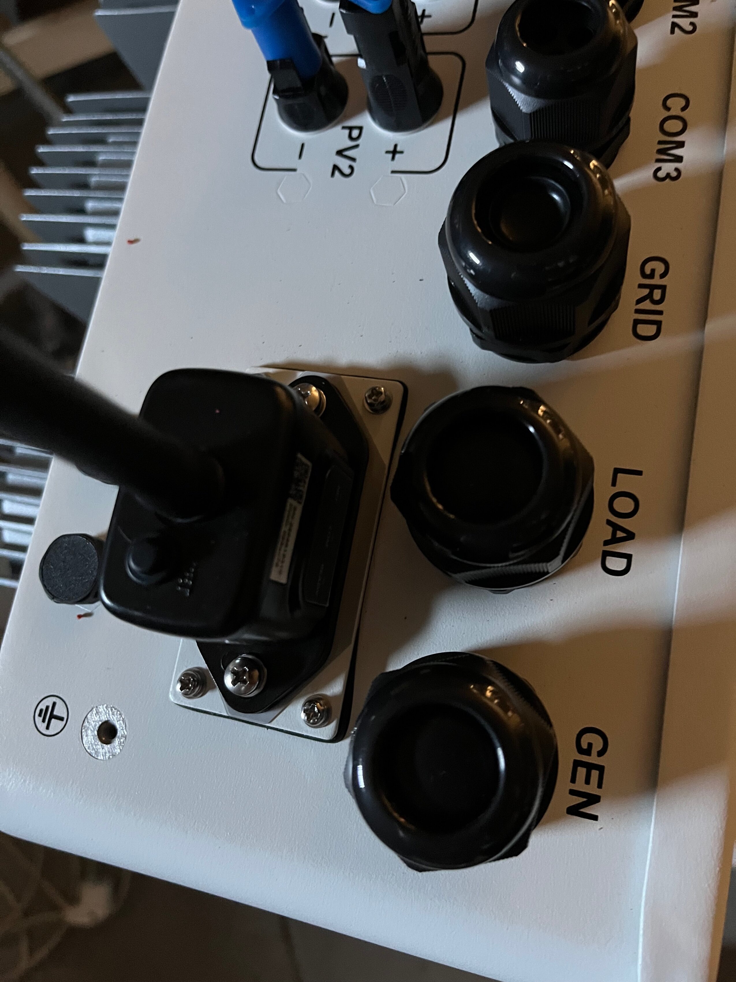

МакДо Опубліковано: 3 години тому Поділитись Опубліковано: 3 години тому 1 хвилину тому, Vikctor сказав: А на фото то ваш? Це ви той отвір прорізали? Мене чого запинило вчора - заглушка дуже якісна з ущільнювачами. Не схоже що її слід викідати. Інвертор для вуличного встановлення і ракі щілини хоч і знизу, яки з'являються без заглушки навряд припустими, Бо можуть наприклад комахи собі гніздо влаштувати. Так, мій. Пішов дивитись на шайтан-пластину одразу як прочитав ваше повідомлення. Поколупав, помацав, відкрутив повністю, щоб з середини канцелярським ножом вирізати акуратніший отвір. Той сірий скотч плотний і коли я здер захисну плівку, чи навіть дві 🤣, скотч став на дотик як жорстка гума. Далі встановив пластину з вирізаним отвором назад і викруткою проколупав дірки до різьби. Взяв з коробки логгера два з трьох гвинтів і прикрутив. 1 Посилання на коментар Поділитися на інших сайтах More sharing options...

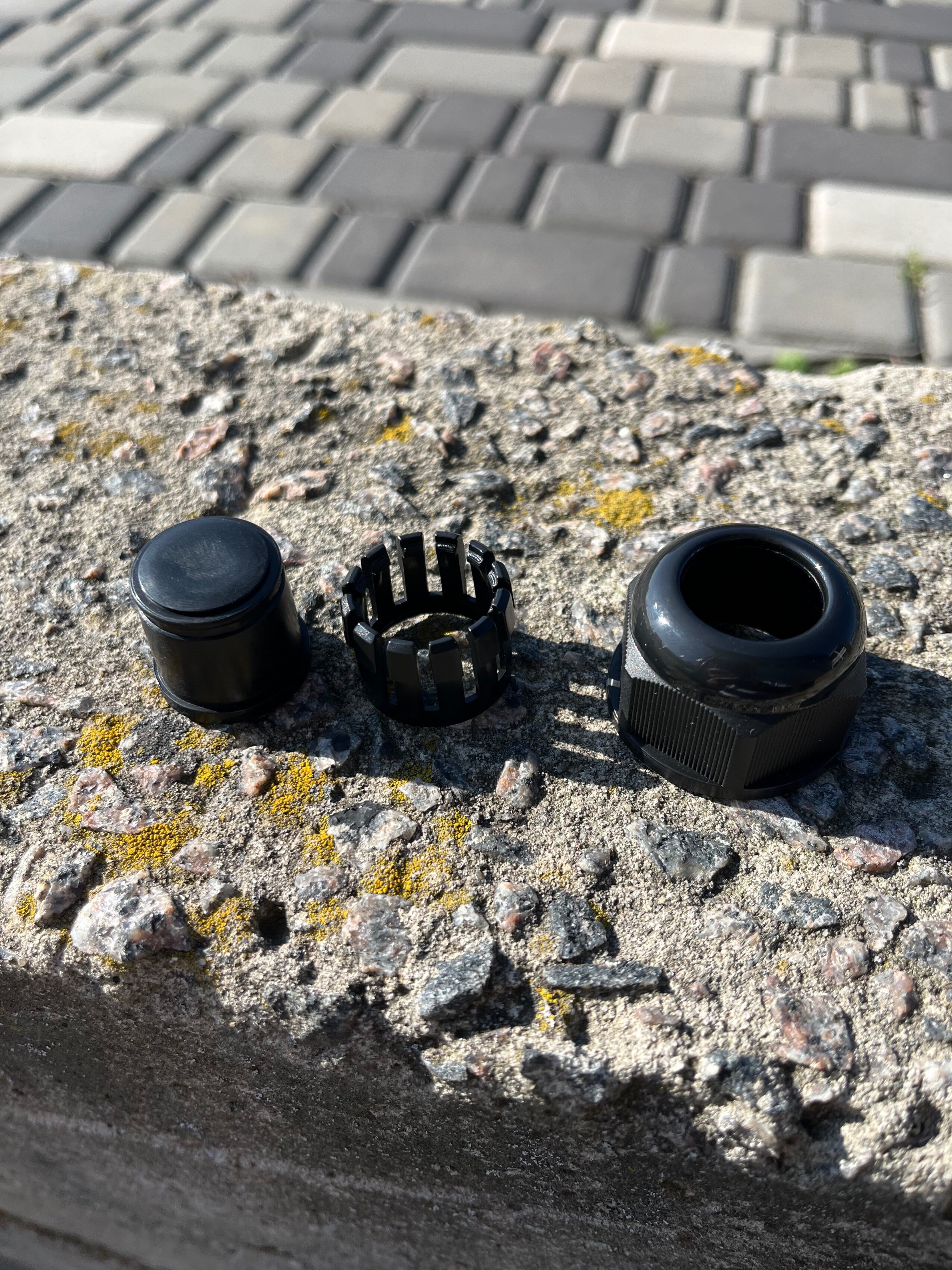

МакДо Опубліковано: 3 години тому Поділитись Опубліковано: 3 години тому (змінено) 11 хвилин тому, k-master сказав: Якщо виникають такі питання то мабуть інвертор ставити трохи рано Добре. Нехай лежить і далі, поки не прийде час. Все, про що не вказано в мануалі вимагає або досвіду, або відповідей на форумі, у ФБ йти не хочу - багато таких майстрів як я. Ніколи не мав справу з гермо-вводами, тому і запитав. Точніше - мав кілька разів, але то були не гермо, а прості - без гуми. Змінено 2 години тому користувачем МакДо Посилання на коментар Поділитися на інших сайтах More sharing options...
yurriy Опубліковано: 2 години тому Поділитись Опубліковано: 2 години тому 14 минут назад, k-master сказал: Здається він це робить при відсутності продажу чи ще якісь налаштування у цьому приймають участь. В мене здається так робив, але зараз - ні Так, у мене без продажу в налаштуваннях. Посилання на коментар Поділитися на інших сайтах More sharing options...

Vikctor Опубліковано: 2 години тому Поділитись Опубліковано: 2 години тому 30 минут назад, МакДо сказал: Добре. Нехай лежить і далі, поки не прийде час. Все, про що не вказано в мануалі вимагає або досвіду, або відповідей на форумі, у ФБ йти не хочу - багато таких майстрів як я. Ніколи не мав справу з гермо-вводами, тому і запитав. Точніше - мав кілька разів, але то були не гермо, а прості - без гуми. Я ножем трішки прорізав, а далі кабель розширює отвір до потрібного діаметру, але немає відимой великой дірки на фоні тоненького (бо навіть 50мм2 на фоні ціх гермовводів виглядає тоненьким) кабелю. Дуже акуратно виходить. 1 Посилання на коментар Поділитися на інших сайтах More sharing options...
professori Опубліковано: 2 години тому Поділитись Опубліковано: 2 години тому 6 часов назад, МакДо сказал: А як бути з кабельними сальником? У гумки просто обрізати верхівку? (Син вже встиг обізвати поп-ітом) В этой резинке есть концентрические формы под разные диаметры. Вырезаете нужный под свой диаметр кабеля/провода. 1 Посилання на коментар Поділитися на інших сайтах More sharing options...
