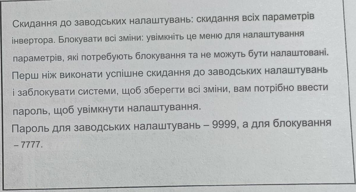

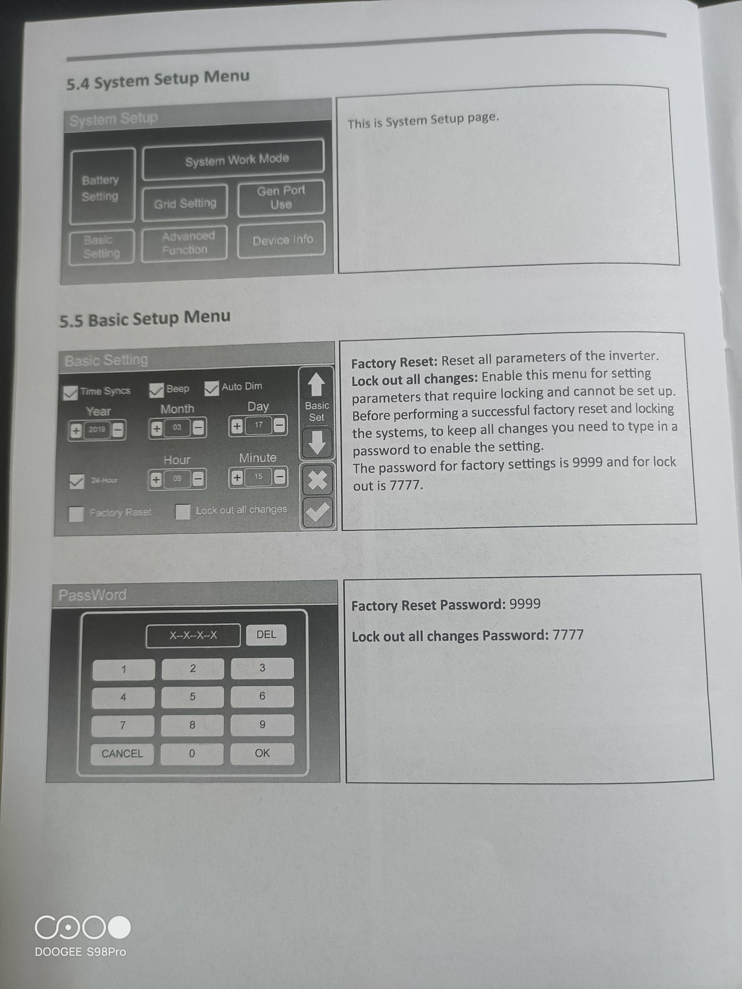

yurriy Опубліковано: учора в 18:05 Поділитись Опубліковано: учора в 18:05 8 минут назад, Vikctor сказал: Я двічі обмотав і плюс і мінус). Вітя, ти титан! 8 минут назад, Vikctor сказал: Якщо всі інструкції та інші корисні речі є тільки в тіктоці чи фейсбуці, то я в прольоті) Про розблокування та пароль є у тій книжечці, що з інвертором приїхала. 2 Посилання на коментар Поділитися на інших сайтах More sharing options...
90BCO Опубліковано: учора в 18:22 Поділитись Опубліковано: учора в 18:22 16 минут назад, yurriy сказал: Про розблокування та пароль є у тій книжечці, що з інвертором приїхала. В мене ось така в комплекті йшла: 4 1 Посилання на коментар Поділитися на інших сайтах More sharing options...
yurriy Опубліковано: 23 години тому Поділитись Опубліковано: 23 години тому 5 минут назад, 90BCO сказал: В мене ось така в комплекті йшла: Кажуть, там є відповіді на всі питання. Але я тут знайшов: 4 1 Посилання на коментар Поділитися на інших сайтах More sharing options...
90BCO Опубліковано: 23 години тому Поділитись Опубліковано: 23 години тому 4 минуты назад, yurriy сказал: Кажуть, там є відповіді на всі питання. Але я тут знайшов: ...а я думав, що то про кодовий замок 🤷♂️ 1 Посилання на коментар Поділитися на інших сайтах More sharing options...
yurriy Опубліковано: 23 години тому Поділитись Опубліковано: 23 години тому (змінено) 4 минуты назад, 90BCO сказал: ...а я думав, що то про кодовий замок 🤷♂️ Про той, яким від алкоголізму кодують? Змінено 23 години тому користувачем yurriy 1 1 1 Посилання на коментар Поділитися на інших сайтах More sharing options...

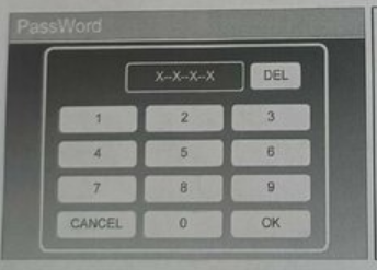

Vikctor Опубліковано: 23 години тому Поділитись Опубліковано: 23 години тому 11 минут назад, yurriy сказал: Кажуть, там є відповіді на всі питання. Але я тут знайшов: Цей кривий перекладач від гугла робить тільки гірше... Як з другого скріну потрапити на третій? Встановити галочку в Lock out all changes? Посилання на коментар Поділитися на інших сайтах More sharing options...
yurriy Опубліковано: 22 години тому Поділитись Опубліковано: 22 години тому 28 минут назад, Vikctor сказал: Як з другого скріну потрапити на третій? Встановити галочку в Lock out all changes? Навпаки, прибрати галочку (вона встановлюється за замовчуванням) і натиснути умовний "enter" у вигляді жирної галочки у правому нижньому куті. Після цього ввести пароль і натиснути "OK". 1 Посилання на коментар Поділитися на інших сайтах More sharing options...

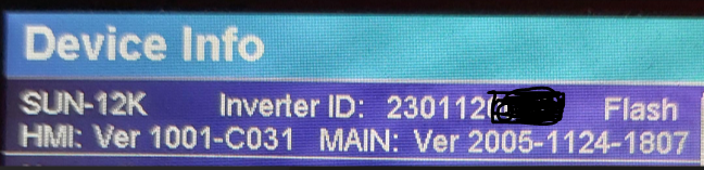

90BCO Опубліковано: 22 години тому Поділитись Опубліковано: 22 години тому А хто може показати скріни вашіх прошивок? Чому питаю - щоб зрозуміти, які вони були і з якими приходять теперішні інвертори... Ось моя, ще не оновлював: 1 Посилання на коментар Поділитися на інших сайтах More sharing options...
Vikingua Опубліковано: 21 година тому Поділитись Опубліковано: 21 година тому 8ка, пару месяців тому китайці оновлювали Version Information Protocol Version: V0.2.0.1 MAIN: 6026-1724 HMI: 0000-C36E 1 Посилання на коментар Поділитися на інших сайтах More sharing options...

yurriy Опубліковано: 13 годин тому Поділитись Опубліковано: 13 годин тому (змінено) 9 часов назад, 90BCO сказал: А хто може показати скріни вашіх прошивок? Правда це 10-ка, можливо у них з 12-кою різна нумерація версій. Перепрошитий підтримкою минулого місяця. Раніше не звертав уваги, а сьогодні був приємно здивований цим чудо-девайсом. Виявляється, коли 3-фазний інвертор догрібає потужність з мережі, він рівномірно розподіляє споживання по фазам. Незалежно від того, як навантажено вихід. Вранці дружина увімкнула чайник, на цій фазі було 2,3 кВт. На інших двох близько 130 Вт. А з мережі інвертор брав по 0,8 кВт з кожної фази. До цього я собі уявляв, що інвертор просто транслює мережу на вихід без змін. Був неправий )). Змінено 12 годин тому користувачем yurriy 7 Посилання на коментар Поділитися на інших сайтах More sharing options...

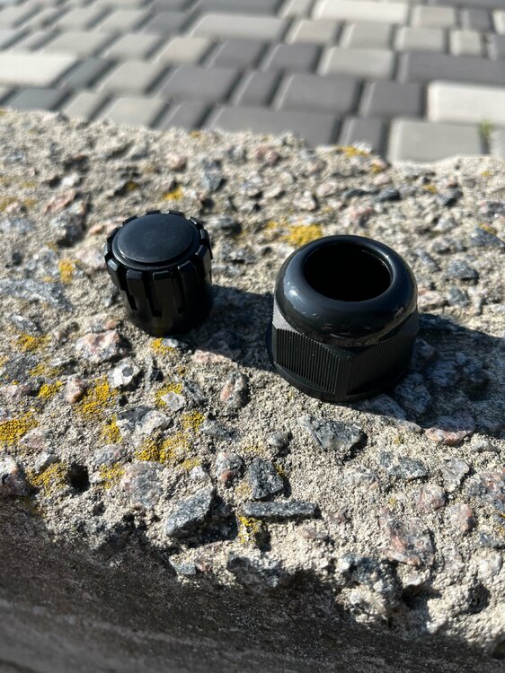

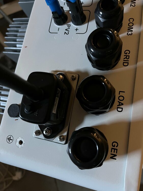

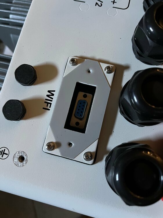

МакДо Опубліковано: 8 годин тому Поділитись Опубліковано: 8 годин тому 15 годин тому, Vikctor сказав: чи що робить з заглушкою в місце встановлення wifi модуля (а там схоже треба вирізати плотну плівку в заглушці і вставити модуль в цей прямокутник На скільки я зрозумів, сірий скотч зверху пластини, з нього здерти захисну плівку, пробити дві дірки для гвинтів і встановити модуль на місце. В інструкції якась фігня намальована. 1 Посилання на коментар Поділитися на інших сайтах More sharing options...
beavis Опубліковано: 7 годин тому Поділитись Опубліковано: 7 годин тому 39 хвилин тому, МакДо сказав: На скільки я зрозумів, сірий скотч зверху пластини, з нього здерти захисну плівку, пробити дві дірки для гвинтів і встановити модуль на місце. В інструкції якась фігня намальована. У мене ця пластина була сплошна, тож її повністю зняв і встановив як у Вас в інструкції. Тож мабудь це в нових серіях скотч з'явився і пластина з отвором. 2 Посилання на коментар Поділитися на інших сайтах More sharing options...
yurriy Опубліковано: 7 годин тому Поділитись Опубліковано: 7 годин тому 2 минуты назад, beavis сказал: У мене ця пластина була сплошна, тож її повністю зняв і встановив як у Вас в інструкції. У мене теж суцільна була, і я теж її зняв. Так розумію, що вона потрібна при монтажі надворі під навісом. Якщо інвертор у сухому приміщенні - не бачу потреби залишати її. 1 Посилання на коментар Поділитися на інших сайтах More sharing options...
beavis Опубліковано: 7 годин тому Поділитись Опубліковано: 7 годин тому (змінено) 1 хвилину тому, yurriy сказав: Так розумію, що вона потрібна при монтажі надворі під навісом. Якщо інвертор у сухому приміщенні - не бачу потреби залишати її. в моєму варіанті її ніяк не залишити про монтажі логера. Згадав, там була додаткова прокладка в комплекті Змінено 7 годин тому користувачем beavis 2 Посилання на коментар Поділитися на інших сайтах More sharing options...

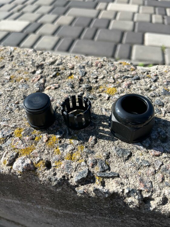

МакДо Опубліковано: 7 годин тому Поділитись Опубліковано: 7 годин тому (змінено) 44 хвилини тому, beavis сказав: в моєму варіанті її ніяк не залишити про монтажі логера. Згадав, там була додаткова прокладка в комплекті А як бути з кабельними сальником? У гумки просто обрізати верхівку? (Син вже встиг обізвати поп-ітом) Змінено 7 годин тому користувачем МакДо Посилання на коментар Поділитися на інших сайтах More sharing options...
beavis Опубліковано: 7 годин тому Поділитись Опубліковано: 7 годин тому 5 хвилин тому, МакДо сказав: А як бути з кабельними сальником? У гумки просто обрізати верхівку? Я протикував отвір і через нього протягував кабель. Але то скоріше з цікавості, бо у мене інвертор не на вулиці. 2 Посилання на коментар Поділитися на інших сайтах More sharing options...
