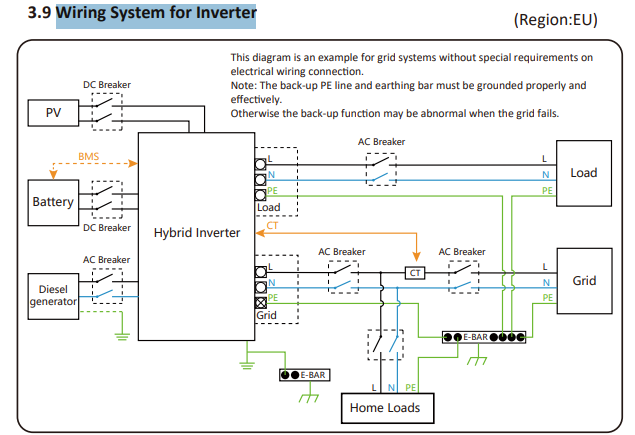

Vikingua Опубліковано: В понеділок в 20:11 Поділитись Опубліковано: В понеділок в 20:11 а ще раз надам вам схему з мануала, де нема обьедннаня нуля до і після інвертора і моє питання, чому не так як на схемі, які недоліки та які плюси Посилання на коментар Поділитися на інших сайтах More sharing options...
МакДо Опубліковано: В понеділок в 20:21 Поділитись Опубліковано: В понеділок в 20:21 8 хвилин тому, Vikingua сказав: а ще раз надам вам схему з мануала, де нема обьедннаня нуля до і після інвертора і моє питання, чому не так як на схемі, які недоліки та які плюси Це схема для ТТ системи заземлення(If the neutral and PE don’t separate). В цьому випадку вам необхідний контактор для перекидання нуля на землю в режимі Single island mode. 1 Посилання на коментар Поділитися на інших сайтах More sharing options...

Vikingua Опубліковано: В понеділок в 20:47 Поділитись Опубліковано: В понеділок в 20:47 (змінено) ну так та ж сама схема, верхня, в мого в мануалі (куди уж більш офіційно) це вказано як для EU і не обьеднані нулі, тож що ви цим хотіли сказати ? що не треба обьеднувати, чи треба і чому ? які недоліки і переваги ? нижня схема не підходить, бо я не хочу заземляти вхідний нуль для всіеї лінії... Змінено В понеділок в 20:50 користувачем Vikingua Посилання на коментар Поділитися на інших сайтах More sharing options...

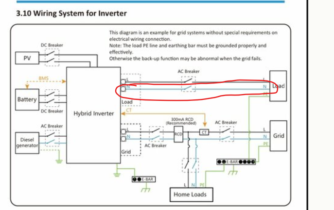

Vikingua Опубліковано: В понеділок в 21:11 Поділитись Опубліковано: В понеділок в 21:11 (змінено) Вот ваша картинка, де воно з'еднано? в мене така схема вказана як для EU і це якось ближче чим австралія я знаю що нуль це фактично земля, але не все так одностайно при повітряних лініях, тож моя земля не обьеднанна з вхідним нулем а якщо так, то які переваги обьеднання нулів ? Змінено В понеділок в 21:19 користувачем Vikingua Посилання на коментар Поділитися на інших сайтах More sharing options...

vbb Опубліковано: учора в 07:10 Поділитись Опубліковано: учора в 07:10 (змінено) 11 годин тому, Vikingua сказав: земля то окрема тема, її не касаемося (рахуемо ща вона є, як мінімум локальна я кажу про обьеднання нуля до і після інвертора, на схемі в мануалі це вказано для Australia, New Zealand, South Africa, etc. що трохи задалеко він нас, чому не дивимося сторінку і схему EU ? які плюси та мінуси обьеднаяя нуля до та після інвертора? між нулем входу та виходу інвертора Трошки не вірна постанова питання. мається на увазі, що якщо у вас присутнє вторинне заземлення нейтралі то ви можете використовувати однополярні автомати на розрив фази з об'єднанною нейтраллю але якщо таке відсутнє - то ви можете не здогадатися якщо на стовпі електрик вам перекрутить фазу з нулем - тому маєте використовувати двополюсні автомати та розв'язану нейтраль. Змінено учора в 07:15 користувачем vbb 1 1 1 Посилання на коментар Поділитися на інших сайтах More sharing options...

Dalet Опубліковано: 20 годин тому Поділитись Опубліковано: 20 годин тому 16 часов назад, Vikingua сказал: більше того обьеднано тільки для: Australia, New Zealand, South Africa, etc. (Please follow local wiring regulations!) А у нас вроде як до EU ближче, де нема такого обьеднання бідні ті електрони, їм ще і в країнах розбиратися треба. де в яку сторону рухатися 1 3 1 Посилання на коментар Поділитися на інших сайтах More sharing options...

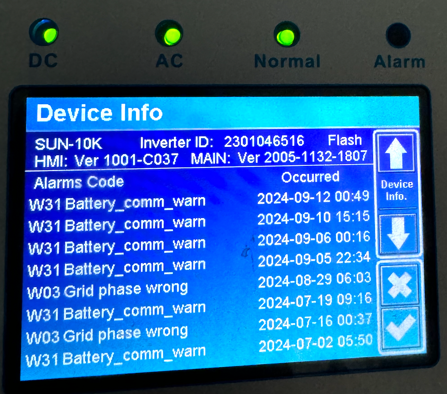

volomoto Опубліковано: 18 годин тому Поділитись Опубліковано: 18 годин тому 30.09.2024 в 11:09, yur43 сказав: скажіть - яка помилка буде в журналі при невідповідності частоти мережі Ніякої пимилки, бо це не є помилка. В інвертора є аварії, яку префіксуються літерою F (fault), та попередження – W (warning). Робити запис в журналі для кожного виходу напруги чи частоти – це глупо, тому нічого не показується. 1 Посилання на коментар Поділитися на інших сайтах More sharing options...
volomoto Опубліковано: 18 годин тому Поділитись Опубліковано: 18 годин тому 30.09.2024 в 08:38, Dalet сказав: Помилка W13 В мене воно як W03 показується: Прихований текст 2 Посилання на коментар Поділитися на інших сайтах More sharing options...

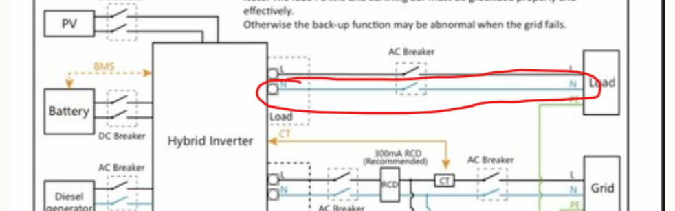

Vikingua Опубліковано: 17 годин тому Поділитись Опубліковано: 17 годин тому (змінено) як це може не стосуватися інвертора, якщо LOAD частина тількі до нього і підключена у випадку як на схемі, де я обвів N провідник від інвертора до навантаження ? да і фактично місцеві вимогі у нас теж конкретні, тільки у кого TT у кого TN-C-S тож все доволі конкретно, і я не бачу проблем для цього випадку озвучити переваги та недоліки, якщо вони є Змінено 17 годин тому користувачем Vikingua Посилання на коментар Поділитися на інших сайтах More sharing options...
vbb Опубліковано: 17 годин тому Поділитись Опубліковано: 17 годин тому 35 хвилин тому, Vikingua сказав: як це може не стосуватися інвертора, якщо LOAD частина тількі до нього і підключена у випадку як на схемі, де я обвів N провідник від інвертора до навантаження ? да і фактично місцеві вимогі у нас теж конкретні, тільки у кого TT у кого TN-C-S тож все доволі конкретно, і я не бачу проблем для цього випадку озвучити переваги та недоліки, якщо вони є переваги та недоліки аналогічні заправці бензинового двигуна солярою а дизеля бензином. є якісь переваги у бензіна? 1 Посилання на коментар Поділитися на інших сайтах More sharing options...
