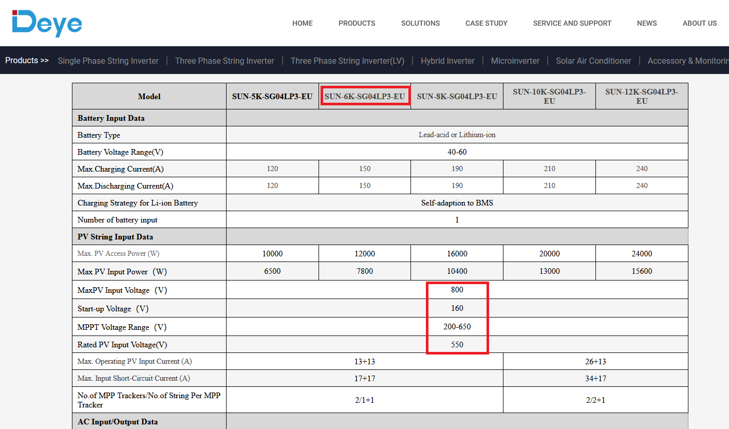

Vikctor Опубліковано: 30 вересня Поділитись Опубліковано: 30 вересня 12 минут назад, newbee2020 сказал: підскажіть, як правильно рахувати зимній коефіцієнт від перенапруги? щось продаван панелей трохи з толку збив. каже їхні супер досвідчені інсталятори ставлять максимум 6 панелей на стрінг (585w, Voc - 52,2 (при 25 гр?) інший спеціаліст казав 7, я взагалі хотів спочатку 8 як воно насправді, скільки треба %% запасу по напрузі закладати для деї 6к? Якщо мова про такий інвертор 6кВт, то не уявляю як можна 6 чи навіть 8 панелями перевищіти такі показники. Яки б там не були коєфіцієнти. 1 Посилання на коментар Поділитися на інших сайтах More sharing options...
newbee2020 Опубліковано: 30 вересня Поділитись Опубліковано: 30 вересня не SG04 (скоріше буде SG03 або 05) 1 Посилання на коментар Поділитися на інших сайтах More sharing options...
Vikctor Опубліковано: 30 вересня Поділитись Опубліковано: 30 вересня Только что, newbee2020 сказал: не SG04 (скоріше буде SG03 або 05) Вже розбирали тут - це ні на що не впливає. Зміни косметичні. Я підозрюю що ваш інвертор таки однофазний і там можуть бути трохи інши токові характеристики. Посилання на коментар Поділитися на інших сайтах More sharing options...
smotesko Опубліковано: 30 вересня Поділитись Опубліковано: 30 вересня 5 хвилин тому, newbee2020 сказав: показує таке. я так розумію що 432 вольта це максимальна можлива напруга на 7 панелях? чи це характеристика інвертора/ Цифри у System calculations – це розраховані характеристики стрінгу. Калькулятор одразу пропонує MPPT контролери що підходять до такого стрінгу, а вас цікавлять просто ці цифри. 1 Посилання на коментар Поділитися на інших сайтах More sharing options...
newbee2020 Опубліковано: 30 вересня Поділитись Опубліковано: 30 вересня (змінено) 12 минут назад, Vikctor сказал: Вже розбирали тут - це ні на що не впливає. Зміни косметичні. Я підозрюю що ваш інвертор таки однофазний і там можуть бути трохи інши токові характеристики. ну цифри які Ви привели трохи відрізняються в більшу сторону відносно того де я дивився. походу то у вас трифазний Змінено 30 вересня користувачем newbee2020 2 Посилання на коментар Поділитися на інших сайтах More sharing options...

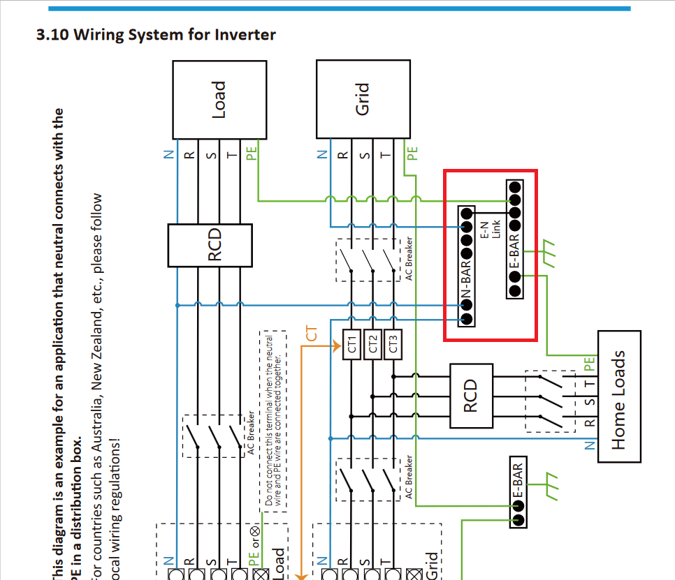

Vikingua Опубліковано: 30 вересня Поділитись Опубліковано: 30 вересня Підкажіть будь ласка для чого обьеднують нуль на вході і виході інвертора. Більше того, навіщо це навіть не рекомендація, а вимога у вельмишановного Dalet. Посилання на коментар Поділитися на інших сайтах More sharing options...
Vikctor Опубліковано: 30 вересня Поділитись Опубліковано: 30 вересня Назріло питання. У відео нижче (запускається з потрібного моменту) grid in та grid out кожний мають клеми РЕ і ще окремо відповідна клема є на корпусі інвертору знизу праворуч. Враховуючи що провідник РЕ від розподільчого щита я вестиму відразу від головной шини РЕ, то це наче маразм - вести три окремі однакові дроти. Чи вірно я розумію, що можна протягнути один відповідний дріт і вже тут його розгалуджити? Бо підозрюю ніхто не вів окремий РЕ провідник до кожной розетки, а всі його шлейфовали в межах групи розеток. Хоча це в цілому напевно не вірно. Посилання на коментар Поділитися на інших сайтах More sharing options...
Vikctor Опубліковано: 30 вересня Поділитись Опубліковано: 30 вересня 1 минуту назад, Vikingua сказал: Підкажіть будь ласка для чого обьеднують нуль на вході і виході інвертора. Більше того, навіщо це навіть не рекомендація, а вимога у вельмишановного Dalet. А у вас є різні нулі в щиті? Окрім тіх що після приладу діференційоного захисту. Посилання на коментар Поділитися на інших сайтах More sharing options...
k-master Опубліковано: 30 вересня Поділитись Опубліковано: 30 вересня 25 хвилин тому, Vikingua сказав: Підкажіть будь ласка для чого обьеднують нуль на вході і виході інвертора. Більше того, навіщо це навіть не рекомендація, а вимога у вельмишановного Dalet. В інструкції це намальовано. 2 Посилання на коментар Поділитися на інших сайтах More sharing options...
Vikingua Опубліковано: 30 вересня Поділитись Опубліковано: 30 вересня (змінено) 12 минут назад, k-master сказал: В інструкції це намальовано. Там нема відповіді на то для чого обьеднання нуля робиться, хочеться розуміти переваги та недоліки більше того обьеднано тільки для: Australia, New Zealand, South Africa, etc. (Please follow local wiring regulations!) А у нас вроде як до EU ближче, де нема такого обьеднання Змінено 30 вересня користувачем Vikingua Посилання на коментар Поділитися на інших сайтах More sharing options...
МакДо Опубліковано: 30 вересня Поділитись Опубліковано: 30 вересня 16 хвилин тому, Vikingua сказав: Там нема відповіді на то для чого обьеднання нуля робиться, хочеться розуміти переваги та недоліки більше того обьеднано тільки для: Australia, New Zealand, South Africa, etc. (Please follow local wiring regulations!) Хвилинку, а де там нулі обʼєднані? Можливо ви плутаєте обʼєднання N та PE? Клемник LOAD працює в Single island mode. Тому йому потрібне те обʼєднання, щоб використовувати PEN як N і РЕ. 1 Посилання на коментар Поділитися на інших сайтах More sharing options...
Vikingua Опубліковано: 30 вересня Поділитись Опубліковано: 30 вересня на сторінці Wiring System for Inverter ну і собственно вище є відео від Dalet, де для люкса правда, але як я розумію так для всіх він робить, навіть видно перемично прямо в інверторі island mode то про інше Посилання на коментар Поділитися на інших сайтах More sharing options...
МакДо Опубліковано: 30 вересня Поділитись Опубліковано: 30 вересня 5 хвилин тому, Vikingua сказав: на сторінці Wiring System for Inverter Це мануал інвертора? 6 хвилин тому, Vikingua сказав: вище є відео від Dalet, де для люкса правда Правда. 6 хвилин тому, Vikingua сказав: навіть видно Яку перемичку? Посилання на коментар Поділитися на інших сайтах More sharing options...
Vikctor Опубліковано: 30 вересня Поділитись Опубліковано: 30 вересня 9 минут назад, Vikingua сказал: на сторінці Wiring System for Inverter ну і собственно вище є відео від Dalet, де для люкса правда, але як я розумію так для всіх він робить, навіть видно перемично прямо в інверторі island mode то про інше Я бачу на вказаной сторінці об'єднання нульової та земляної шин. А нулі в будь-якому разі в щити об'єднані. Окрім тих, що після ПЗВ. 1 Посилання на коментар Поділитися на інших сайтах More sharing options...

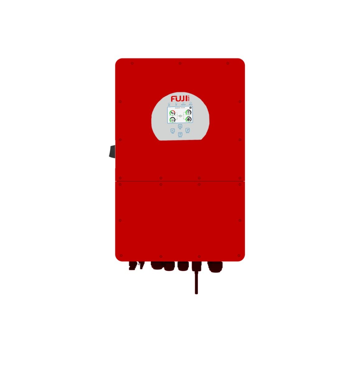

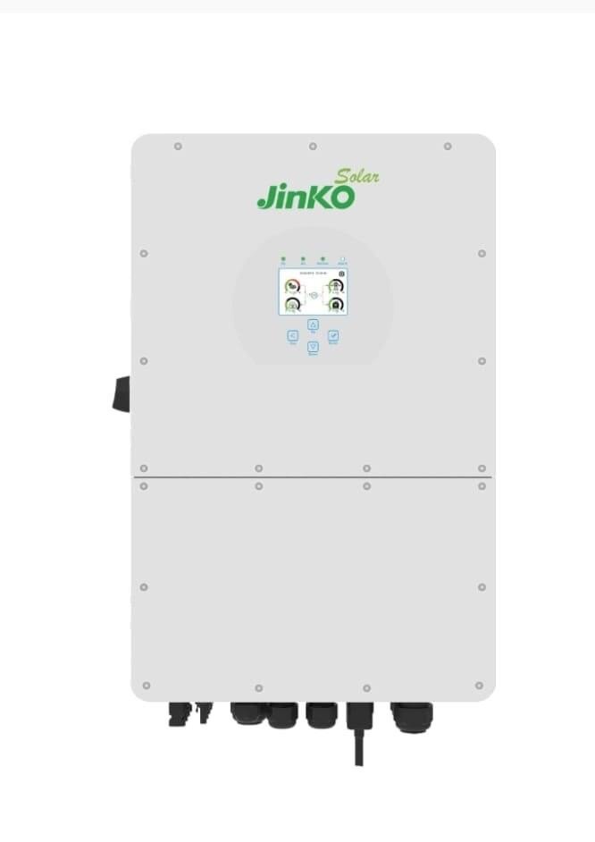

МакДо Опубліковано: 30 вересня Поділитись Опубліковано: 30 вересня (змінено) V-tac, Tab, Fuji, а тепер ще й Jinko. Оце я розумію - народний андроїд. Але Fuji найяскравіший. Змінено 30 вересня користувачем МакДо 1 3 Посилання на коментар Поділитися на інших сайтах More sharing options...
Vikingua Опубліковано: 30 вересня Поділитись Опубліковано: 30 вересня 29 минут назад, Vikctor сказал: Я бачу на вказаной сторінці об'єднання нульової та земляної шин. А нулі в будь-якому разі в щити об'єднані. Окрім тих, що після ПЗВ. земля то окрема тема, її не касаемося (рахуемо ща вона є, як мінімум локальна я кажу про обьеднання нуля до і після інвертора, на схемі в мануалі це вказано для Australia, New Zealand, South Africa, etc. що трохи задалеко він нас, чому не дивимося сторінку і схему EU ? які плюси та мінуси обьеднаяя нуля до та після інвертора? 36 минут назад, МакДо сказал: Яку перемичку? між нулем входу та виходу інвертора Посилання на коментар Поділитися на інших сайтах More sharing options...
Vikctor Опубліковано: 30 вересня Поділитись Опубліковано: 30 вересня 3 минуты назад, Vikingua сказал: на схемі в мануалі це вказано для Australia, New Zealand, South Africa, etc. що трохи задалеко він нас, чому не дивимося сторінку і схему EU ? Чого ви на тому нулі зусередились. Те що вас хвилює стосується систем заземлення, яки прийняті в тих чи інших країнах. Тобто від того чи з'єднуються N та PE в системі заземлення розповсюдженной в цієй місцевості. Ось з тієї частини схеми, яка вас заінригувала: Ця схема є прикладом для випадку, коли нейтраль з'єднується з PE у розподільній коробці. Для таких країн, як Австралія, Нова Зеландія тощо, будь ласка, дотримуйтесь місцевими правилами улаштування електропроводки Посилання на коментар Поділитися на інших сайтах More sharing options...
МакДо Опубліковано: 30 вересня Поділитись Опубліковано: 30 вересня 8 хвилин тому, Vikingua сказав: між нулем входу та виходу інвертора То таке в мануалі? Покажіть скрін, будь ласка. Посилання на коментар Поділитися на інших сайтах More sharing options...
Vikingua Опубліковано: 30 вересня Поділитись Опубліковано: 30 вересня 8 минут назад, Vikctor сказал: Чого ви на тому нулі зусередились. тому що я хочу зрозуміти навіщо це робити, чому Dalet дає гарантію тільки при такому підключенні при чому для EU таке не вказано 8 минут назад, МакДо сказал: То таке в мануалі? Покажіть скрін, будь ласка. так он воно ж трохи вище видно - нуль по входи і по виходу на одній нулевій шині Посилання на коментар Поділитися на інших сайтах More sharing options...
Vikctor Опубліковано: 30 вересня Поділитись Опубліковано: 30 вересня Только что, Vikingua сказал: ...так он воно ж трохи вище видно - нуль по входи і по виходу на одній нулевій шині Я останній раз запитаю і залишу вас наодинці з вашими думками. Чи у вас в щити/щитах є багато не об'єднанних між собою нульових шин? Може це наведе вас на якись думки? Посилання на коментар Поділитися на інших сайтах More sharing options...
