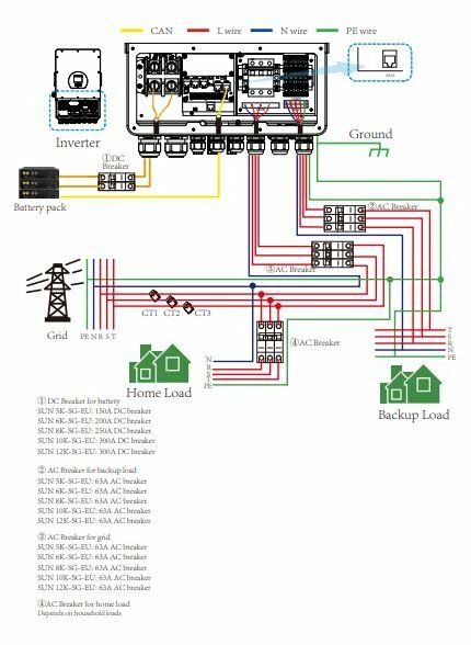

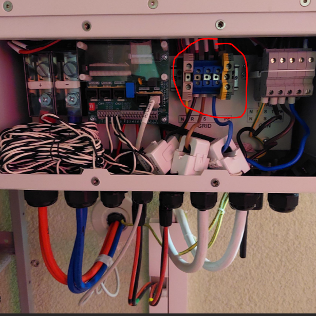

Gitan Опубліковано: В понеділок в 21:31 Поділитись Опубліковано: В понеділок в 21:31 Підкажіть, AC breaker це вимикач навантаження чи автоматичний вимикач? Бо щось забагато 63А для автоматичного вимикача. Посилання на коментар Поділитися на інших сайтах More sharing options...
Leader9 Опубліковано: У вівторок в 07:33 Поділитись Опубліковано: У вівторок в 07:33 У вас по лініях споживачів є свої автомати і діфи на свої номінали. Цей можете розглядати як просто вимикач для швидкого відключення виходу з інвертора. Аналогічно і на Бекап лоад... 1 Посилання на коментар Поділитися на інших сайтах More sharing options...

Gitan Опубліковано: 8 годин тому Поділитись Опубліковано: 8 годин тому В 24.09.2024 в 00:31, Gitan сказал: Підкажіть, AC breaker це вимикач навантаження чи автоматичний вимикач? Бо щось забагато 63А для автоматичного вимикача. Денис Слівка підказав: АС3 - 40А АС2 - 32А АС4 - від навантаження будинку. В моему випадку не буду ставити. Бо це вже є у вигляді великого щита. Підкажіть, який перетин дротів, що підключають трансформатори струму на вході? Треба будет подовжувати дроти, бо інвертор від щита на відстарні 8 мп Посилання на коментар Поділитися на інших сайтах More sharing options...
МакДо Опубліковано: 8 годин тому Поділитись Опубліковано: 8 годин тому 2 хвилини тому, Gitan сказав: В моему випадку не буду ставити. Бо це вже є у вигляді великого щита. А в мене на опорі біля лічильника автомат, у хатньому щитку на вході автомат. Не дуже хочу ставити ще автомати між цими автоматами. 1 Посилання на коментар Поділитися на інших сайтах More sharing options...
Vikctor Опубліковано: 8 годин тому Поділитись Опубліковано: 8 годин тому 3 минуты назад, Gitan сказал: Денис Слівка підказав: АС3 - 40А АС2 - 32А АС4 - від навантаження будинку. В моему випадку не буду ставити. Бо це вже є у вигляді великого щита. Підкажіть, який перетин дротів, що підключають трансформатори струму на вході? Треба будет подовжувати дроти, бо інвертор від щита на відстарні 8 мп Якщо мова про вхідну та вихідну лінії інвертору, то 4*6мм2 вистачить. РЕ підводиться окремо. 1 Посилання на коментар Поділитися на інших сайтах More sharing options...
Vikctor Опубліковано: 7 годин тому Поділитись Опубліковано: 7 годин тому Только что, МакДо сказал: А в мене на опорі біля лічильника автомат, у хатньому щитку на вході автомат. Не дуже хочу ставити ще автомати між цими автоматами. 100%. Ці автомати вище на нижче інвертору по лінії ставлять для зручності у разі виходу інвертору зі строю. Але я все одно збираюся підключати інвертор в розрив лінії і тому при потребі відремонтувати інвертор так само перекомутую пару дротів. Автоматики у щитах вистачає і зайві не потрібні. 1 Посилання на коментар Поділитися на інших сайтах More sharing options...
МакДо Опубліковано: 7 годин тому Поділитись Опубліковано: 7 годин тому (змінено) 7 хвилин тому, Vikctor сказав: 100% Ще забув згадати 63А автомат на вході в інвертор. Маю на увазі той, куди Grid підʼєднують. Eaton там. Змінено 7 годин тому користувачем МакДо 1 Посилання на коментар Поділитися на інших сайтах More sharing options...
mib Опубліковано: 7 годин тому Поділитись Опубліковано: 7 годин тому 6 минут назад, Vikctor сказал: 100%. Ці автомати вище на нижче інвертору по лінії ставлять для зручності у разі виходу інвертору зі строю. Але я все одно збираюся підключати інвертор в розрив лінії і тому при потребі відремонтувати інвертор так само перекомутую пару дротів. Автоматики у щитах вистачає і зайві не потрібні. Я 1-0-2 планирую ставить, как минимум на тот случай если жене самой прийдется переключить дом с инвертора на сеть и обратно 1 Посилання на коментар Поділитися на інших сайтах More sharing options...
Vikctor Опубліковано: 7 годин тому Поділитись Опубліковано: 7 годин тому 4 минуты назад, mib сказал: Я 1-0-2 планирую ставить, как минимум на тот случай если жене самой прийдется переключить дом с инвертора на сеть и обратно Я такий перемикач поставив на дешевий маст і за рік жодного разу його не використав. Так що під більш якісний інвертор не бачу в тому сенсу. Посилання на коментар Поділитися на інших сайтах More sharing options...
mib Опубліковано: 7 годин тому Поділитись Опубліковано: 7 годин тому 1 минуту назад, Vikctor сказал: Я такий перемикач поставив на дешевий маст і за рік жодного разу його не використав. Так що під більш якісний інвертор не бачу в тому сенсу. Да я свой на нынешнем инверторе тоже не трогал Но жена проинструктированна Есть еще два которые переключают дополнительную нагрузку инвертор/сеть теми пользуюсь весной/осенью когда солнце уже эту нагрузку не тянет, а включать на инверторе сеть еще рано 1 Посилання на коментар Поділитися на інших сайтах More sharing options...
