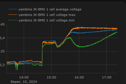

yur43 Опубліковано: 32 хвилини тому Автор Поділитись Опубліковано: 32 хвилини тому 31 хвилину тому, shusta сказав: Із Jk bms сконектився без питань. але це не вирішує проблему JK-BMS, скоро обіцяють виправлення, в оновленні 15.415 Посилання на коментар Поділитися на інших сайтах More sharing options...
shusta Опубліковано: 18 хвилин тому Поділитись Опубліковано: 18 хвилин тому 6 хвилин тому, yur43 сказав: але це не вирішує проблему JK-BMS, скоро обіцяють виправлення, в оновленні 15.415 Якщо це про soc 100%, було б добре) але як не дивно deye держить 55.1 вольт вже добу, при моїй rcv 55.2. до речі із deye мабуть буду "калібрувати" напругу, він показує 55.1, бмс 54.8, в люксі вони сходились. 1 Посилання на коментар Поділитися на інших сайтах More sharing options...
