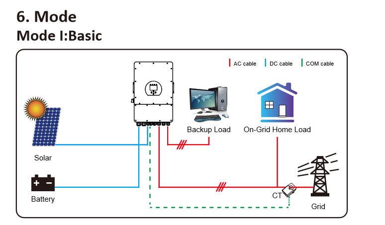

Vikctor Опубліковано: В понеділок в 18:33 Поділитись Опубліковано: В понеділок в 18:33 42 минуты назад, Артем Артем сказал: моделюємо ситуацію, інвертор 5 кВт, навантаження 8. вмикається авр (світло пропало) що відбувається з інвертором (при тому він ще й батарейку заряджав)? А як у вас вийде мати 8кВт навантаження на одну фазу без електрокотла? Я як не модулюю - не можу такого вигадати. Це я як власник електрокотла, індукційної плити та електричной автівки кажу. В мене в літні місяці наразі 1000кВтг витрати. Газу немає. Зрозуміло що електрокотел та зарядка автівки не увімкнуться в автономному режимі, бо хто має акб в ДБЖ достатньой ємності для подібного... Посилання на коментар Поділитися на інших сайтах More sharing options...
Артем Артем Опубліковано: В понеділок в 18:34 Поділитись Опубліковано: В понеділок в 18:34 Прочитайте уважніше, інвертор 5 кВт навантаження 8 кВт Про що ви пишете? Посилання на коментар Поділитися на інших сайтах More sharing options...

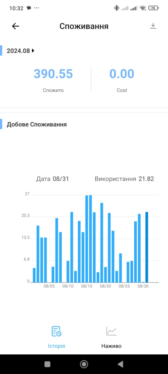

Артем Артем Опубліковано: В понеділок в 18:35 Поділитись Опубліковано: В понеділок в 18:35 1 минуту назад, Vikctor сказал: А як у вас вийде мати 8кВт навантаження на одну фазу без електрокотла? Я як не модулюю - не можу такого вигадати. Це я як власник електрокотла, індукційної плити та електричной автівки кажу. В мене в літні місяці наразі 1000кВтг витрати. Газу немає. Зрозуміло що електрокотел та зарядка автівки не увімкнуться в автономному режимі, бо хто має акб в ДБЖ достатньой ємності для подібного... в мене ніяк, я процитував повідомлення 2 Посилання на коментар Поділитися на інших сайтах More sharing options...
k-master Опубліковано: В понеділок в 19:04 Поділитись Опубліковано: В понеділок в 19:04 55 хвилин тому, 90BCO сказав: Не піде. Завдяки оцій чудовій функції: А як ця функція допоможе, якщо в мене електрокотер споживає 10 кВт, а інвертор на 5 чи 6? Ми ж моделюємо ситуацію коли котел з мережи байпасом бере 10 і тут мережа зникає. Інвертору нічого не залишається як вимкнутись з помилкою. Посилання на коментар Поділитися на інших сайтах More sharing options...
Vikctor Опубліковано: В понеділок в 19:24 Поділитись Опубліковано: В понеділок в 19:24 15 минут назад, k-master сказал: А як ця функція допоможе, якщо в мене електрокотер споживає 10 кВт, а інвертор на 5 чи 6? Ми ж моделюємо ситуацію коли котел з мережи байпасом бере 10 і тут мережа зникає. Інвертору нічого не залишається як вимкнутись з помилкою. Для вас виробник інвертору не тільки все продумав і в інструкції розписав, так ще й намалював, щоб точно всі зрозуміли... Дивиться On-Grid Home Load: 3 Посилання на коментар Поділитися на інших сайтах More sharing options...
mib Опубліковано: В понеділок в 19:26 Поділитись Опубліковано: В понеділок в 19:26 (змінено) 2 минуты назад, Vikctor сказал: Для вас виробник інвертору не тільки все продумав і в інструкції розписав, так ще й намалював, щоб точно всі зрозуміли... Дивиться On-Grid Home Load: Тут вроде есть нюанс, что на он грид нагрузка покрывается семмитрично тоесть перекос не возможен и покрывать будет ровно столько сколько на минимально нагруженной фазе Ой мы же про однофазную 5/6квт там этот перекос не к чему А у нас с вами на 3 фазах юудет проблема, я все кроме котла планирую подключить на бекап, котел или через 1-0-2 или на грид Змінено В понеділок в 19:28 користувачем mib 1 Посилання на коментар Поділитися на інших сайтах More sharing options...
Vikctor Опубліковано: В понеділок в 19:29 Поділитись Опубліковано: В понеділок в 19:29 (змінено) 2 минуты назад, mib сказал: Тут вроде есть нюанс, что на он грид нагрузка покрывается семмитрично тоесть перекос не возможен и покрывать будет ровно столько сколько на минимально нагруженной фазе По схемі ескізу я думав що то навантаження, яке підключено до інвертору. Тобто те яке взагалі ніяк не пов'язане з інвертором. Змінено В понеділок в 19:29 користувачем Vikctor Посилання на коментар Поділитися на інших сайтах More sharing options...
90BCO Опубліковано: В понеділок в 19:31 Поділитись Опубліковано: В понеділок в 19:31 23 минуты назад, k-master сказал: А як ця функція допоможе, якщо в мене електрокотер споживає 10 кВт, а інвертор на 5 чи 6? Ми ж моделюємо ситуацію коли котел з мережи байпасом бере 10 і тут мережа зникає. Інвертору нічого не залишається як вимкнутись з помилкою. Мені здається, що кожен повинен відповісти собі на два питання: - що ми хочемо отримати від інвертора ? - скільки ми готові за це заплатити? Посилання на коментар Поділитися на інших сайтах More sharing options...
Vikctor Опубліковано: В понеділок в 19:32 Поділитись Опубліковано: В понеділок в 19:32 4 минуты назад, mib сказал: А у нас с вами на 3 фазах юудет проблема, я все кроме котла планирую подключить на бекап, котел или через 1-0-2 или на грид Я планую електрокотел та зарядку автівки підключати до інвертора. В сенсі незалежно від нього. Автівку при цьому через 1-0-2 перемикач, щоб інколи по вихідних мати можливість заряджати її від сонця. Посилання на коментар Поділитися на інших сайтах More sharing options...
volomoto Опубліковано: В понеділок в 19:47 Поділитись Опубліковано: В понеділок в 19:47 20 хвилин тому, mib сказав: Тут вроде есть нюанс, что на он грид нагрузка покрывается семмитрично тоесть перекос не возможен и покрывать будет ровно столько сколько на минимально нагруженной фазе Та ні, може бути і асиметрично. 2 Посилання на коментар Поділитися на інших сайтах More sharing options...
mib Опубліковано: В понеділок в 19:49 Поділитись Опубліковано: В понеділок в 19:49 13 минут назад, Vikctor сказал: Я планую електрокотел та зарядку автівки підключати до інвертора. В сенсі незалежно від нього. Автівку при цьому через 1-0-2 перемикач, щоб інколи по вихідних мати можливість заряджати її від сонця. Там идея в том что даже без зт инвертор может отдавать на грид в рамках нагрузки, но делать это без перекоса, тоесть если к примеру у вас котел работает на 3 квт и берет с каждой фазы по 1 квт то при наличии солнца это покроется Но если вы включили машину на 3 квт, а на двух других фазах 500 и 300 ватт то по каждой фазе покроется по 300 ватт все остальное от сети 1 Посилання на коментар Поділитися на інших сайтах More sharing options...
mib Опубліковано: В понеділок в 19:50 Поділитись Опубліковано: В понеділок в 19:50 1 минуту назад, volomoto сказал: Та ні, може бути і асиметрично. Вы проверяли? Такое как я описал в сообщении выше, я собственного опыта не имею, но соседу инсталяторы именно так объяснили тем самым отговорив его вешать нагрузку на грид и вся нагрузка у него на бекап Посилання на коментар Поділитися на інших сайтах More sharing options...
volomoto Опубліковано: В понеділок в 19:53 Поділитись Опубліковано: В понеділок в 19:53 6 годин тому, Vikctor сказав: Що ще врубити? Може ще космольот якийсь зарядити? Ця тема про інвертори деє. В моєму 10кВт інверторі автомат байпасу 45А, що значно більше не тільки потужності інвертору але й мого вводного АВ, який на 32А. І я не заважаю вам вмикати інвертор за посередництвом авр, але не слід ширіти маячню на інших. Те, що байпас пропускає струм, ще не означає, що весь той струм може йти на навантаження. Це може бути заряд від мережі або додатковий експорт від мережевого інвертора, який підключений до GEN порта. 1 Посилання на коментар Поділитися на інших сайтах More sharing options...
Vikctor Опубліковано: В понеділок в 19:55 Поділитись Опубліковано: В понеділок в 19:55 1 минуту назад, mib сказал: Там идея в том что даже без зт инвертор может отдавать на грид в рамках нагрузки, но делать это без перекоса, тоесть если к примеру у вас котел работает на 3 квт и берет с каждой фазы по 1 квт то при наличии солнца это покроется Но если вы включили машину на 3 квт, а на двух других фазах 500 и 300 ватт то по каждой фазе покроется по 300 ватт все остальное от сети Схоже що це не так. Але для мене заряджання автівки від сонця це скоріш з розряду - чому б ні, якщо існує така можливість. Бо економіка така, що оці місячні витрати на автівку найбільші за весь час і все споживання за нічним тарифом. Зазвичай в місяць йде 250-300кВтг. 1 Посилання на коментар Поділитися на інших сайтах More sharing options...
Vikctor Опубліковано: В понеділок в 19:59 Поділитись Опубліковано: В понеділок в 19:59 3 минуты назад, volomoto сказал: Те, що байпас пропускає струм, ще не означає, що весь той струм може йти на навантаження. Це може бути заряд від мережі або додатковий експорт від мережевого інвертора, який підключений до GEN порта. Подивимось на практиці. Мій 3кВт маст жодного разу не вимикався через перевантаження байпасу. 1 Посилання на коментар Поділитися на інших сайтах More sharing options...
mib Опубліковано: В понеділок в 20:01 Поділитись Опубліковано: В понеділок в 20:01 1 минуту назад, Vikctor сказал: Схоже що це не так. Ну вот я очень надеюсь на ответ @volomoto но пока у меня информация как я описал выше 3 минуты назад, Vikctor сказал: Але для мене заряджання автівки від сонця це скоріш з розряду - чому б ні, якщо існує така можливість. Бо економіка така, що оці місячні витрати на автівку найбільші за весь час і все споживання за нічним тарифом. Зазвичай в місяць йде 250-300кВтг. Это вы сейчас так говорите, потом включится режим рыбак Начнете думать куда деть то солнце и ловить каждый лучик Сейчас среди соседей я самый мелкий рыбак, а два дня уже не нужен кондиционер, это чутли не горе 2 Посилання на коментар Поділитися на інших сайтах More sharing options...
Vikctor Опубліковано: В понеділок в 20:04 Поділитись Опубліковано: В понеділок в 20:04 2 минуты назад, mib сказал: Ну вот я очень надеюсь на ответ @volomoto но пока у меня информация как я описал выше Это вы сейчас так говорите, потом включится режим рыбак Начнете думать куда деть то солнце и ловить каждый лучик Сейчас среди соседей я самый мелкий рыбак, а два дня уже не нужен кондиционер, это чутли не горе Так, азарт увімкнеться. Це я знаю. Бо рибну ловлю я не люблю і не розумію чоловіків до 60, кому це цікаво) Посилання на коментар Поділитися на інших сайтах More sharing options...
