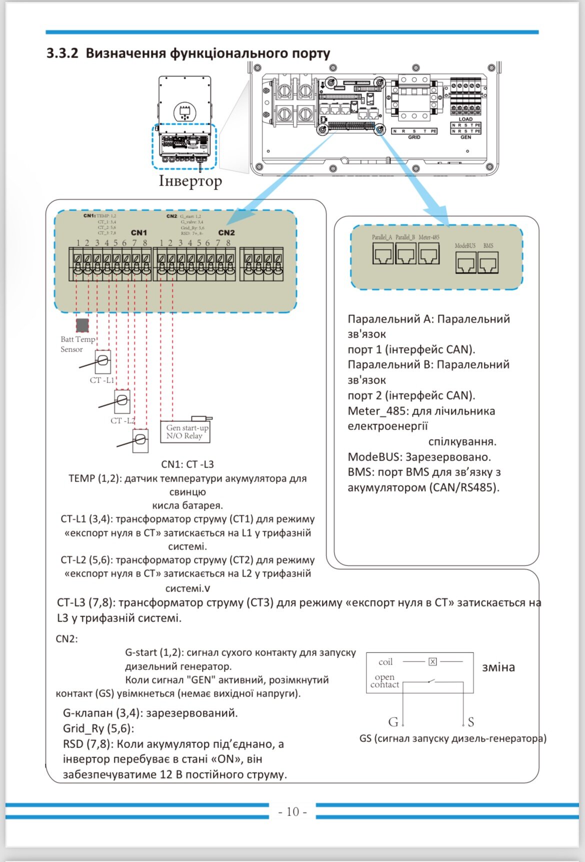

МакДо Опубліковано: 8 вересня Поділитись Опубліковано: 8 вересня 23 хвилини тому, SergSt сказав: Я уважно прочитав всі коментарі, але питання про інше... На інверторі є клемна колодка з 8 контактами, вона дублює роз'єм BMS? Простіше і швидше просто зазирнути в мануал… 3 1 Посилання на коментар Поділитися на інших сайтах More sharing options...
SergSt Опубліковано: 9 вересня Поділитись Опубліковано: 9 вересня Подякував Посилання на коментар Поділитися на інших сайтах More sharing options...

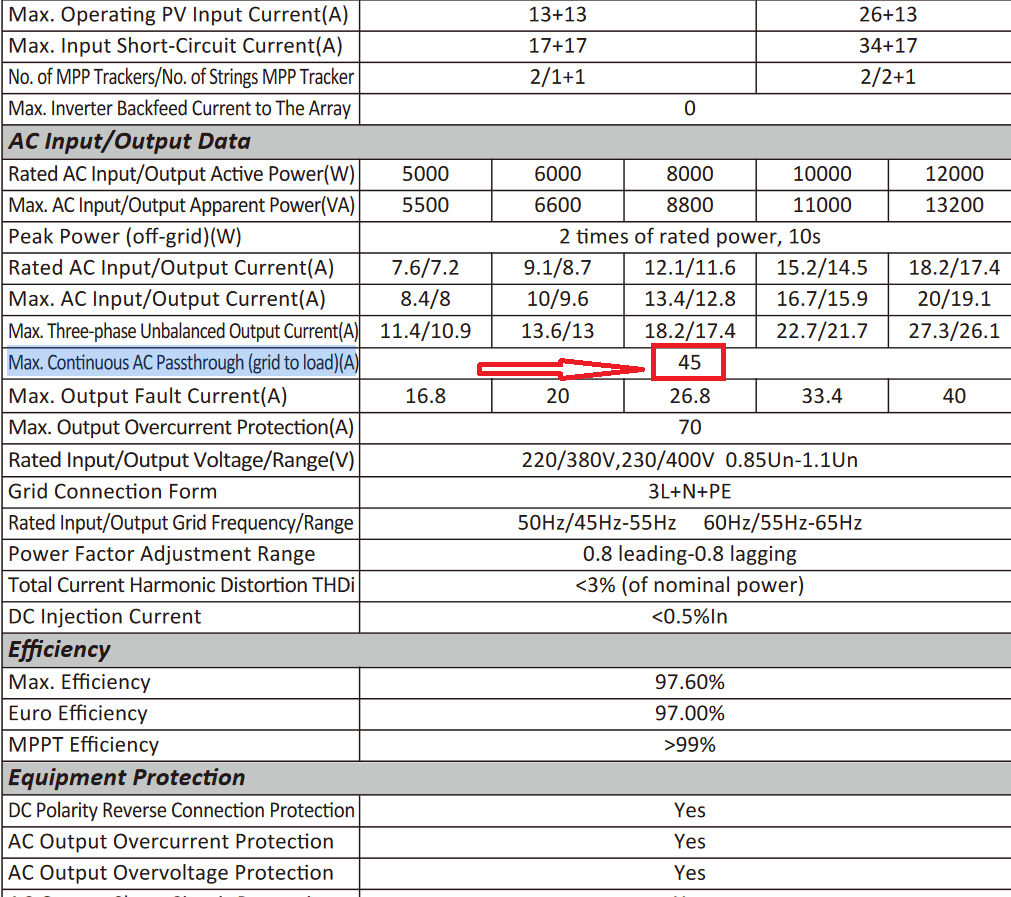

Vikctor Опубліковано: 9 вересня Поділитись Опубліковано: 9 вересня (змінено) 1 час назад, gaset сказал: Маячня. Врубіть на один інвертор 6 квт заряджатися 2 авто і варочну поверхню. Розкажете, що буде. Що ще врубити? Може ще космольот якийсь зарядити? Ця тема про інвертори деє. В моєму 10кВт інверторі автомат байпасу 45А, що значно більше не тільки потужності інвертору але й мого вводного АВ, який на 32А. І я не заважаю вам вмикати інвертор за посередництвом авр, але не слід ширіти маячню на інших. Змінено 9 вересня користувачем Vikctor 4 Посилання на коментар Поділитися на інших сайтах More sharing options...
sanyas15 Опубліковано: 9 вересня Поділитись Опубліковано: 9 вересня (змінено) 52 хвилини тому, Vikctor сказав: В моєму 10кВт інверторі автомат байпасу 45А Так це всього 10кВт (220в*45А), не більше ж потужності інвертора.... Чи це на кожну фазу по 45А? Чи я щось не так розумію?! Змінено 9 вересня користувачем sanyas15 Посилання на коментар Поділитися на інших сайтах More sharing options...
yur43 Опубліковано: 9 вересня Автор Поділитись Опубліковано: 9 вересня 30 хвилин тому, sanyas15 сказав: Чи це на кожну фазу по 45А? так 1 Посилання на коментар Поділитися на інших сайтах More sharing options...

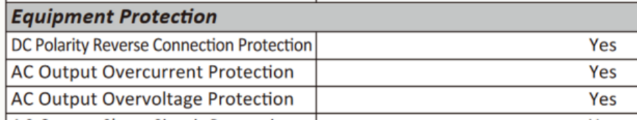

90BCO Опубліковано: В понеділок в 18:06 Поділитись Опубліковано: В понеділок в 18:06 21 минуту назад, yur43 сказал: піде в захист Не піде. Завдяки оцій чудовій функції: Посилання на коментар Поділитися на інших сайтах More sharing options...
standov Опубліковано: В понеділок в 18:10 Поділитись Опубліковано: В понеділок в 18:10 1 минуту назад, 90BCO сказал: Не піде. Завдяки оцій чудовій функції: Ну якщо це те що я думаю то воно не розраховане на тривале перевантаження, це зрізати стартові струми все-ж, тобто воно обмежує (шейпить) струм через себе, умовному бойлеру норм а якийсь двигун може і зупинитися якщо це не старт 1 Посилання на коментар Поділитися на інших сайтах More sharing options...
beavis Опубліковано: В понеділок в 18:12 Поділитись Опубліковано: В понеділок в 18:12 Тільки що, standov сказав: Ну якщо це те що я думаю то воно не розраховане на тривале перевантаження, це зрізати стартові струми все-ж, тобто воно обмежує (шейпить) струм через себе, умовному бойлеру норм а якийсь двигун може і зупинитися якщо це не старт Він зрізає те, що бере з гріду. При потребі більшого - добирає з акума 2 Посилання на коментар Поділитися на інших сайтах More sharing options...
