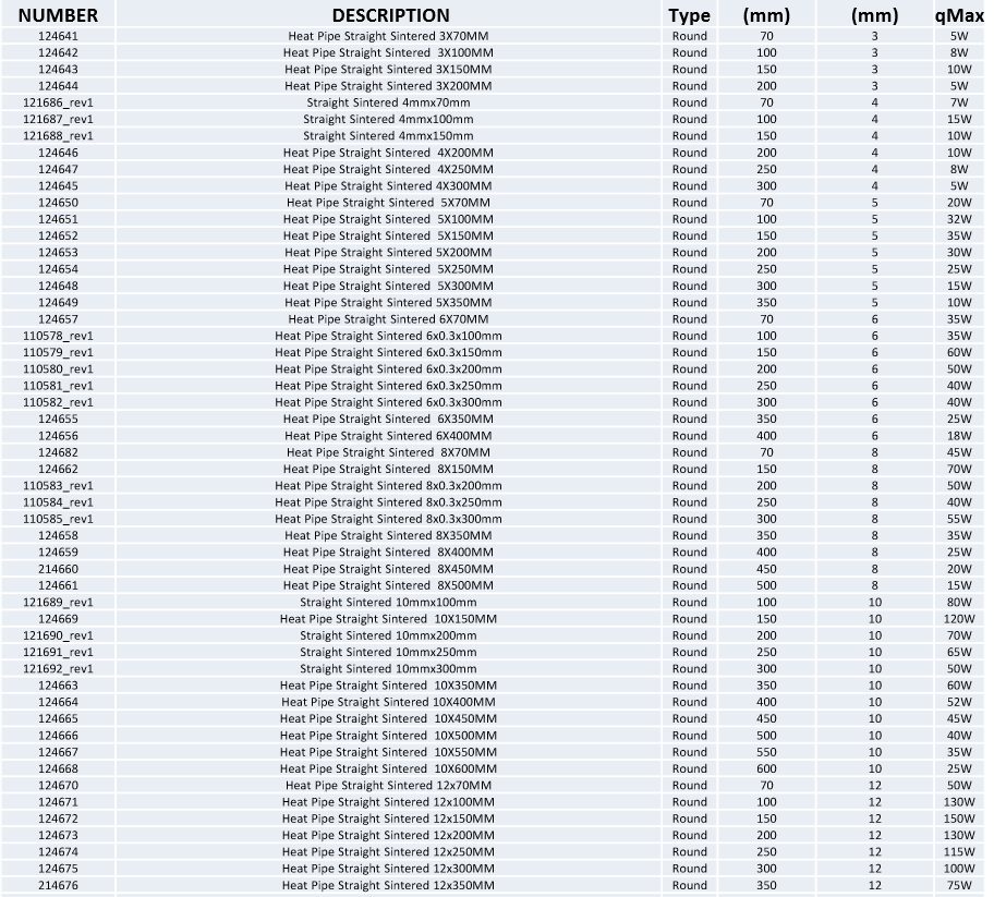

DimaF Опубліковано: У вівторок в 10:19 Поділитись Опубліковано: У вівторок в 10:19 4 минуты назад, volomoto сказал: Даремно ви так, бо фазовий перехід має набагато більшу різницю в ентальпії, ніж просто різниця температур. Я в физике задних не пас, поэтому у меня сомнения по поводу работоспособности этих трубок, учитывая что к передней стенке инвертора в такую жару особо не прислонишься. Термодинамика - это наука.....(с.) 1 Посилання на коментар Поділитися на інших сайтах More sharing options...
blacktigra Опубліковано: У вівторок в 10:26 Поділитись Опубліковано: У вівторок в 10:26 6 минут назад, DimaF сказал: в физике задних не пас, поэтому у меня сомнения по поводу работоспособности этих трубок Уявляю які у вас тоді були задні. 6 Посилання на коментар Поділитися на інших сайтах More sharing options...
DimaF Опубліковано: У вівторок в 10:29 Поділитись Опубліковано: У вівторок в 10:29 3 минуты назад, blacktigra сказал: Уявляю які у вас тоді були задні. 1 1 Посилання на коментар Поділитися на інших сайтах More sharing options...

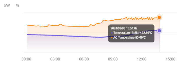

vladimir_vro Опубліковано: У вівторок в 11:09 Поділитись Опубліковано: У вівторок в 11:09 42 хвилини тому, DimaF сказав: Я в физике задних не пас, поэтому у меня сомнения по поводу работоспособности этих трубок, учитывая что к передней стенке инвертора в такую жару особо не прислонишься. Термодинамика - это наука.....(с.) макс температура на рівні 53 градуси, на дотик то відчутно тепле але руку можна тримати довго (він у мене правда трохи притінений навісом) www.farnell.com/datasheets/2621201.pdf тут правда короткі лише але до 150Вт заявлені Посилання на коментар Поділитися на інших сайтах More sharing options...

DimaF Опубліковано: У вівторок в 11:16 Поділитись Опубліковано: У вівторок в 11:16 4 минуты назад, vladimir_vro сказал: макс температура на рівні 53 градуси, на дотик то відчутно тепле але руку можна тримати довго (він у мене правда трохи притінений навісом) Я к тому что вряд ли несколькими трубочками вы измените настолько тепловой баланс, что кулеры останутся без роботы. Если смонтировать какую то жидкостную систему охлаждения - то возможно. Посилання на коментар Поділитися на інших сайтах More sharing options...

porterlv Опубліковано: У вівторок в 11:16 Поділитись Опубліковано: У вівторок в 11:16 53 хвилини тому, DimaF сказав: у меня сомнения по поводу работоспособности этих трубок Фізику і закон збереження ніхто не відміняв. Завдання трубки - перемістити тепло у зручне для його відведення місце. І вона з цим справляється. Але халяви нема і в тому місці куди тепло відведене - його відбір і розсіювання ніхто не відміняв. Зручність/необхідність трубки - виключно перенос теплозйому у зручне місце. Чи зміна площі теплообміну (коли велику потужність тре зняти з малої площі). Фсьо. 2 Посилання на коментар Поділитися на інших сайтах More sharing options...
porterlv Опубліковано: У вівторок в 11:18 Поділитись Опубліковано: У вівторок в 11:18 Тільки що, DimaF сказав: Я к тому что вряд ли несколькими трубочками вы измените настолько тепловой баланс, что кулеры останутся без роботы. Так то залежить, що буде на другому кінці трубок. Якщо там радіатор на 10 квадратів то вентиляторів не треба буде взагалі. Ефективність теплопередачі залежить від площі і різниці температур. 1 Посилання на коментар Поділитися на інших сайтах More sharing options...
DimaF Опубліковано: У вівторок в 11:20 Поділитись Опубліковано: У вівторок в 11:20 1 минуту назад, porterlv сказал: Так то залежить, що буде на другому кінці трубок. Якщо там радіатор на 10 квадратів то вентиляторів не треба буде взагалі. Ефективність теплопередачі залежить від площі і різниці температур. Дык с этим никто и не спорит, но вот сама специфика установки инвертора как то не располагает к установке радиаторов на 10 квадратов) Посилання на коментар Поділитися на інших сайтах More sharing options...

Enot123h Опубліковано: У вівторок в 13:01 Поділитись Опубліковано: У вівторок в 13:01 Так я не стебуся. Заміна маленького гучного вентилятора на декілька великих гарно знижує шум. Головна проблема як забезпечити гарний тепловий контакт між мідною трубкою та радиатором інвертора Брав собі таке на 2 120 мм куллера, але на 100 Вт всього пробував, охолоджує гарно та тихо Посилання на коментар Поділитися на інших сайтах More sharing options...
vladimir_vro Опубліковано: У вівторок в 14:30 Поділитись Опубліковано: У вівторок в 14:30 1 година тому, Enot123h сказав: Так я не стебуся. Заміна маленького гучного вентилятора на декілька великих гарно знижує шум. Головна проблема як забезпечити гарний тепловий контакт між мідною трубкою та радиатором інвертора Брав собі таке на 2 120 мм куллера, але на 100 Вт всього пробував, охолоджує гарно та тихо ну варіантів небагато, сверлитись і нарізати різьбу, кормус на вигляд товстостінний Посилання на коментар Поділитися на інших сайтах More sharing options...
