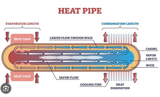

Vikctor Опубліковано: У вівторок в 08:37 Поділитись Опубліковано: У вівторок в 08:37 6 минут назад, vladimir_vro сказал: Трубки я так розумію уже заповнені приходять А який механізм їх дії? Типу додаткові пасивні радіатори? Я думав ви хочете зробить систему примусового рідинного охолодження. Посилання на коментар Поділитися на інших сайтах More sharing options...
k-master Опубліковано: У вівторок в 08:38 Поділитись Опубліковано: У вівторок в 08:38 34 хвилини тому, Артем Артем сказав: Нащо такі складнощі? два кулера на 900 обертів 120 мм їх не чутно зовсім і платка для керування за долар, забув ще прийдеться блок живлення на 12 В взяти Бо ці 2 кулера не дають шуму бо вони не охолоджують як треба. Вбудовані ж теж здається (ну шум трохи є ) майже постійно працюють на повільних обертах, але коли не вистачає то вмикаються на повну. Посилання на коментар Поділитися на інших сайтах More sharing options...
vladimir_vro Опубліковано: У вівторок в 08:48 Поділитись Опубліковано: У вівторок в 08:48 (змінено) 10 хвилин тому, Vikctor сказав: А який механізм їх дії? Типу додаткові пасивні радіатори? Я думав ви хочете зробить систему примусового рідинного охолодження. у трубці є невелика кількість вологи, на "гарячому" кінці волога випаровується і охолоджує цей кінець, на "холодному" пара конденсується і капелярно прямує назад у "гарячий" кінець. Змінено У вівторок в 08:48 користувачем vladimir_vro Посилання на коментар Поділитися на інших сайтах More sharing options...
Vikctor Опубліковано: У вівторок в 08:50 Поділитись Опубліковано: У вівторок в 08:50 1 минуту назад, vladimir_vro сказал: у трубці є невелика кількість вологи, на "гарячому" кінці волога випаровується і охолоджує цей кінець, на "холодному" пара конденсується і капелярно прямує назад у "гарячий" кінець. А, типу холодильник/тепловой насос/кондиціонер. Дивно - але жоден з них не працює в пасивному режимі, а диво трубки працюють. Посилання на коментар Поділитися на інших сайтах More sharing options...
DimaF Опубліковано: У вівторок в 08:51 Поділитись Опубліковано: У вівторок в 08:51 2 минуты назад, vladimir_vro сказал: у трубці є невелика кількість вологи, на "гарячому" кінці волога випаровується і охолоджує цей кінець, на "холодному" пара конденсується і капелярно прямує назад у "гарячий" кінець. Чота мне кажется это из серии..: Посилання на коментар Поділитися на інших сайтах More sharing options...
vladimir_vro Опубліковано: У вівторок в 08:55 Поділитись Опубліковано: У вівторок в 08:55 3 хвилини тому, DimaF сказав: Чота мне кажется это из серии..: не зовсім. Усе охолдження ноутбуків на цьому побудовано і ефективність таки вища ніж просто у шматка міді Посилання на коментар Поділитися на інших сайтах More sharing options...
DimaF Опубліковано: У вівторок в 08:57 Поділитись Опубліковано: У вівторок в 08:57 Только что, vladimir_vro сказал: Усе охолдження ноутбуків на цьому побудовано і ефективність таки вища ніж просто у шматка міді А кулеры там просто так!? 1 Посилання на коментар Поділитися на інших сайтах More sharing options...
Vikctor Опубліковано: У вівторок в 09:02 Поділитись Опубліковано: У вівторок в 09:02 3 минуты назад, DimaF сказал: А кулеры там просто так!? Як на маскл кар електричні ставлять саунд від двз, щоб схоже ревіло, так і ноути повинні гудіти кулерами, бо без цього не ті враження. Посилання на коментар Поділитися на інших сайтах More sharing options...
vladimir_vro Опубліковано: У вівторок в 09:03 Поділитись Опубліковано: У вівторок в 09:03 5 хвилин тому, DimaF сказав: А кулеры там просто так!? звичайно не просто але вмикаються вони значно рідше ніж кулер на шматку міді у десктопі Посилання на коментар Поділитися на інших сайтах More sharing options...
volomoto Опубліковано: У вівторок в 10:13 Поділитись Опубліковано: У вівторок в 10:13 1 година тому, DimaF сказав: Чота мне кажется это из серии..: Даремно ви так, бо фазовий перехід має набагато більшу різницю в ентальпії, ніж просто різниця температур. 1 година тому, Vikctor сказав: А, типу холодильник/тепловой насос/кондиціонер. Дивно - але жоден з них не працює в пасивному режимі, а диво трубки працюють. Тому що трубка переносить тепло тільки від гарячого до холодного, а ТН – від холодного до гарячого. ТН – це та ж теплова трубка, але з компресором песередині, що дозволяє робити конденсацію при високій температурі, а кипіння – при низькій. В пасивному режимі кипіння може бути тільки при вищій температурі, ніж конденсація. 5 Посилання на коментар Поділитися на інших сайтах More sharing options...
