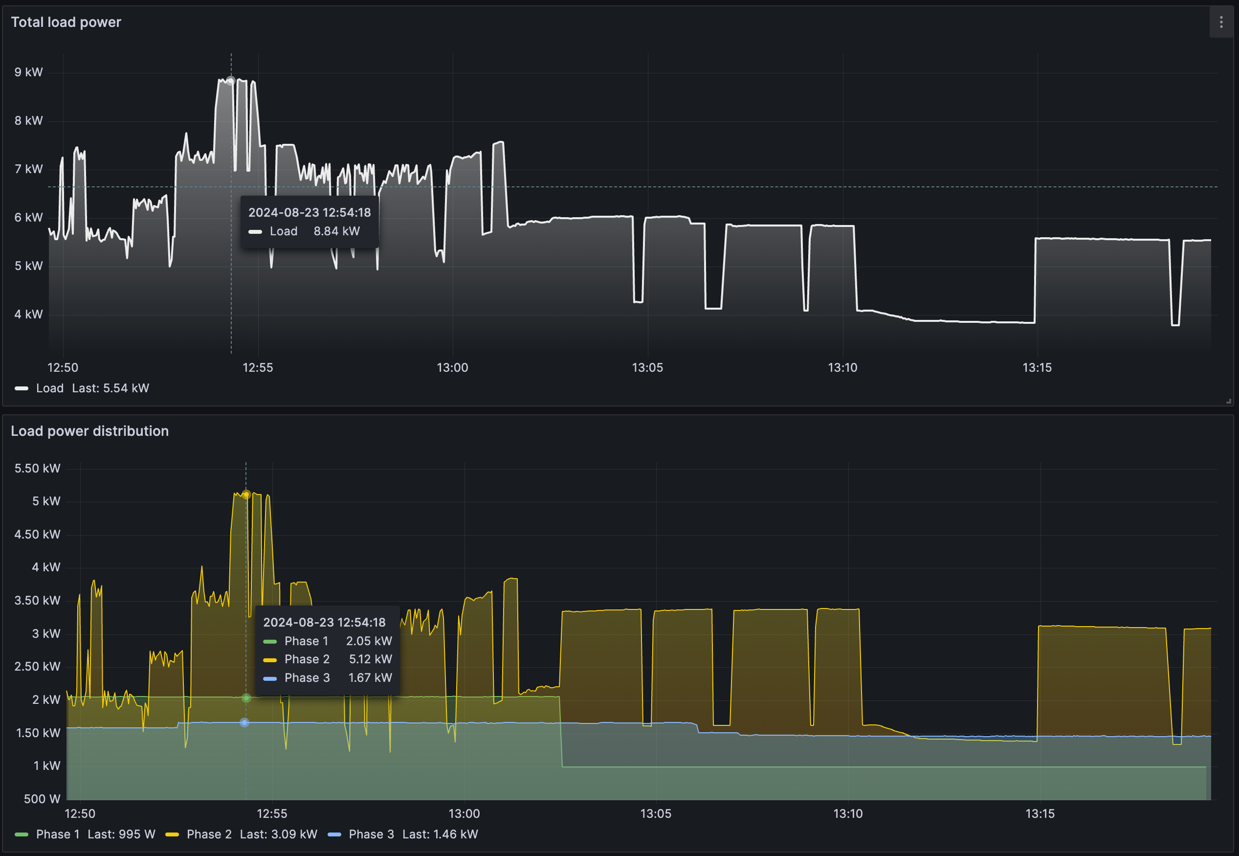

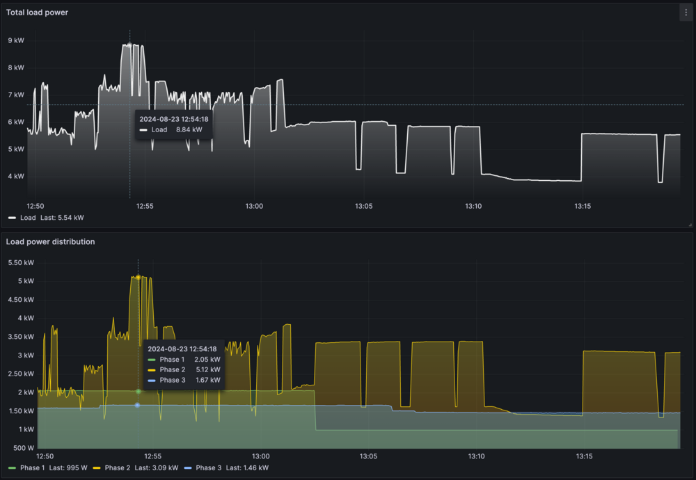

volomoto Опубліковано: 23 серпня Поділитись Опубліковано: 23 серпня Сьогодні чомусь відключили електрику, хоча в планах цього не було. Звичайно, що ніхто цього не помітив і продовжував користуватись електроприладами якби нічого і не було. Коли були часті відключення, то я налаштував в ХА автоматизацію, що коли пропадає мережа, то включається електрокотел на нагрів води в бойлері з обмеженням потужності в 3 кВт, щоб використовувати сонце, яке неможливо експортувати в мережу. Так от сьогодні в автономному режимі працювали наступні речі: 1. Котел 3 кВт. 2. Один кондиціонер. 3. Дружина готувала їсти на індукційній плиті. 4. Майстри надворі мили бордюри мийкою високого тиску. 5. Типове фонове навантаження. На графіках це виглядало отак: Прихований текст Загальне навантаження досягало 9 кВт, а на одній фазі перевищувало 5 кВт. Це 3ф Дейе 10 кВт. 9 1 Посилання на коментар Поділитися на інших сайтах More sharing options...

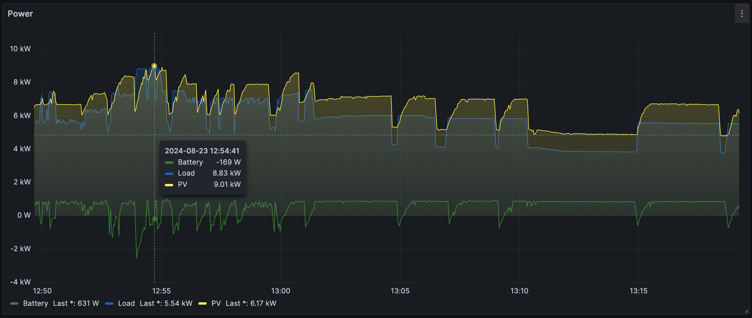

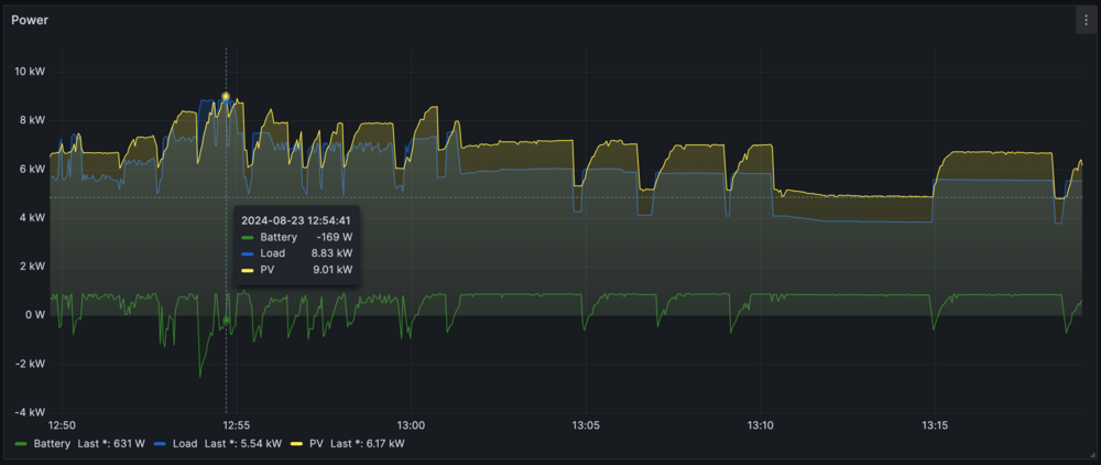

shneider_vova Опубліковано: 23 серпня Поділитись Опубліковано: 23 серпня 20 хвилин тому, volomoto сказав: досягало 9 кВт а панелі стільки дають? Посилання на коментар Поділитися на інших сайтах More sharing options...
volomoto Опубліковано: 23 серпня Поділитись Опубліковано: 23 серпня 4 хвилини тому, shneider_vova сказав: а панелі стільки дають? В той момент було отак: Прихований текст 4 Посилання на коментар Поділитися на інших сайтах More sharing options...

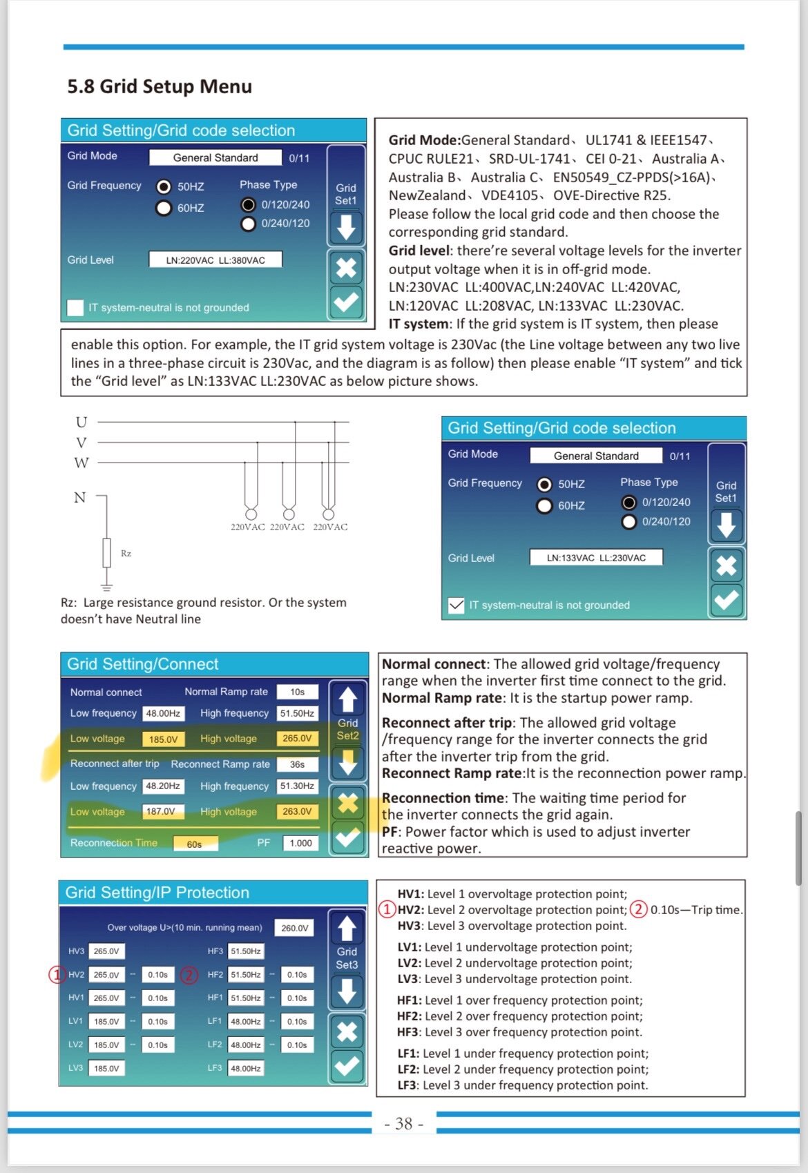

Vikctor Опубліковано: 26 серпня Поділитись Опубліковано: 26 серпня 1 час назад, volomoto сказал: Якщо напруга хоча б на одній фазі опуститься нижче заданого порогу, то інвертор переходить в автономний режим. Це нічим не відрізняється від того, коли повністю відключити мережу. Дуже погано, бо в умовах тривалих відключень як показує практика після появи світла напруга хоча б по однієї фазі просідає. А яки параметри напруги, що задовільняють інвертор? Посилання на коментар Поділитися на інших сайтах More sharing options...
МакДо Опубліковано: 26 серпня Поділитись Опубліковано: 26 серпня 18 хвилин тому, Vikctor сказав: Дуже погано, бо в умовах тривалих відключень як показує практика після появи світла напруга хоча б по однієї фазі просідає. А яки параметри напруги, що задовільняють інвертор? Знову до мануалу. Хз як низько можна наклацати (потрібні юзери, щоб перевірити), але…. 1 Посилання на коментар Поділитися на інших сайтах More sharing options...

volomoto Опубліковано: 26 серпня Поділитись Опубліковано: 26 серпня 1 годину тому, Vikctor сказав: А яки параметри напруги, що задовільняють інвертор? 180–270В 3 Посилання на коментар Поділитися на інших сайтах More sharing options...
mib Опубліковано: 26 серпня Поділитись Опубліковано: 26 серпня 51 минуту назад, volomoto сказал: 180–270В Ой похоже зимой быть беде, у нас часто 160в бывает на одной из фаз, а бывает и на всех, похоже прийдется блок питания покупать 1 Посилання на коментар Поділитися на інших сайтах More sharing options...
