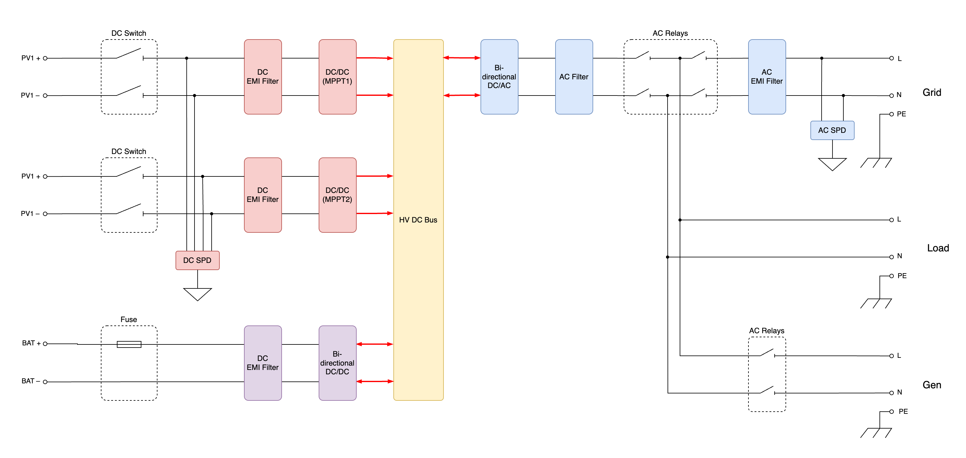

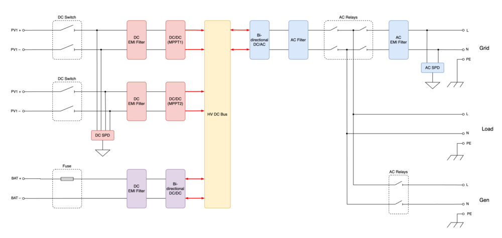

professori Опубліковано: В неділю в 17:42 Поділитись Опубліковано: В неділю в 17:42 А когда гена коммутируется через ген разъём обязательно ли отключение автомата внешней сети (вдруг сеть появится). Или Deye всё проглатывает нормально? Посилання на коментар Поділитися на інших сайтах More sharing options...
yur43 Опубліковано: В неділю в 18:28 Автор Поділитись Опубліковано: В неділю в 18:28 44 хвилини тому, professori сказав: А когда гена коммутируется через ген разъём обязательно ли отключение автомата внешней сети (вдруг сеть появится). Или Deye всё проглатывает нормально? генератор не синхронізується з мережею, через це їх одночасна робота неможлива 1 Посилання на коментар Поділитися на інших сайтах More sharing options...
beavis Опубліковано: В неділю в 18:31 Поділитись Опубліковано: В неділю в 18:31 (змінено) 48 хвилин тому, professori сказав: вдруг сеть появится Тоді інвертор перейде на роботу від мережі, а гена буде просто їсти паливо на холостих) Тому вимикати примусово мережу треба тіки тоді, коли Вам при її наявності треба погратись з генератором Змінено В неділю в 18:32 користувачем beavis 1 Посилання на коментар Поділитися на інших сайтах More sharing options...
k-master Опубліковано: В неділю в 19:17 Поділитись Опубліковано: В неділю в 19:17 1 годину тому, professori сказав: А когда гена коммутируется через ген разъём обязательно ли отключение автомата внешней сети (вдруг сеть появится). Или Deye всё проглатывает нормально? Хтось тут казав що інвертор при відсутності мережі просто вхід інвертора перемикає на генератор релюшкою. Тобто незважаючи на усі можливості деї при наявності мережі вона не може використовувати генератор наприклад для заряду батарей. 1 Посилання на коментар Поділитися на інших сайтах More sharing options...
volomoto Опубліковано: В понеділок в 08:26 Поділитись Опубліковано: В понеділок в 08:26 14 годин тому, professori сказав: А когда гена коммутируется через ген разъём обязательно ли отключение автомата внешней сети (вдруг сеть появится). Или Deye всё проглатывает нормально? Отак виглядає компонентна схема для 1ф інфертора: Прихований текст Для 3ф все точно так само, але більше реле. Як видно Grid, Gen та Load всі зводяться на одну шину і якщо підключений генератор і замнуті його реле, то навантаження автоматом буде живитися від генератора, а на здачу буде заряджатись акумулятор. Інвертор ніколи одночасно не замкне контакти мережі і генератора (тобто або одне, або інше) і мережа при цьому має пріоритет, крім випадку, коли хтось поставив Gen Force галочку. 8 1 Посилання на коментар Поділитися на інших сайтах More sharing options...
yur43 Опубліковано: В понеділок в 08:40 Автор Поділитись Опубліковано: В понеділок в 08:40 9 хвилин тому, volomoto сказав: Отак виглядає компонентна схема для 1ф інфертора: або простими словами: у інвертора немає AC входу або виходу, є AC - шина підключена до всього через контакти реле і датчики. Інвертор з AC звязаний через двосторонній AC/DC перетворювач, який може працювати в одному напрямку. 2 Посилання на коментар Поділитися на інших сайтах More sharing options...
90BCO Опубліковано: В понеділок в 09:35 Поділитись Опубліковано: В понеділок в 09:35 52 минуты назад, yur43 сказал: - шина підключена до всього через контакти реле і датчики. "Электроника - наука о контактах" (С) Треба молитися на ті релюхи, щоб не злиплися... 1 Посилання на коментар Поділитися на інших сайтах More sharing options...
beavis Опубліковано: В понеділок в 09:37 Поділитись Опубліковано: В понеділок в 09:37 1 година тому, volomoto сказав: крім випадку, коли хтось поставив Gen Force галочку Галочка стоїть і при появі мережі інвертор переходить на неї. Але при використанні генератора з цією галочкою - акум заряджається незалежно від виставленого відсотка в Тайм оф юз. 2 Посилання на коментар Поділитися на інших сайтах More sharing options...
volomoto Опубліковано: В понеділок в 09:37 Поділитись Опубліковано: В понеділок в 09:37 1 хвилину тому, 90BCO сказав: Треба молитися на ті релюхи, щоб не злиплися... В Деє зі сторони мережі по два реле послідовно на той випадок якщо одне залипне. 4 Посилання на коментар Поділитися на інших сайтах More sharing options...
volomoto Опубліковано: В понеділок в 09:39 Поділитись Опубліковано: В понеділок в 09:39 1 хвилину тому, beavis сказав: Галочка стоїть і при появі мережі інвертор переходить на неї. А чомусь думав, що нею також можна перевести інвертор на генератор, але сам цього не тестував. 1 Посилання на коментар Поділитися на інших сайтах More sharing options...
