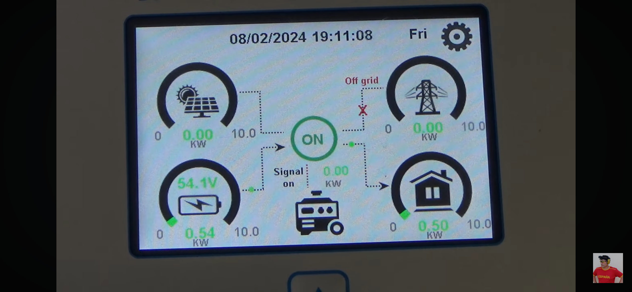

sly Опубліковано: 18 серпня 2024 Поділитись Опубліковано: 18 серпня 2024 виникло тупе запитання до власників дейе. Генератор, підключений на ген порт лише заряджає батарею чи може бути з нього байпас на навантаження? Зараз перебираю щит і думаю, чи буде потрібен у майбутньому 1-0-1 рубільник генератора. Бо може статись ситуація, коли потрібно нагріти бойлер або ввімкнути електроплиту чи духовку, а від акума це робити не хочеться. Посилання на коментар Поділитися на інших сайтах More sharing options...
МакДо Опубліковано: 18 серпня 2024 Поділитись Опубліковано: 18 серпня 2024 16 хвилин тому, sly сказав: виникло тупе запитання до власників дейе. Генератор, підключений на ген порт лише заряджає батарею чи може бути з нього байпас на навантаження? Зараз перебираю щит і думаю, чи буде потрібен у майбутньому 1-0-1 рубільник генератора. Бо може статись ситуація, коли потрібно нагріти бойлер або ввімкнути електроплиту чи духовку, а від акума це робити не хочеться. Щось ви надто принижуєте достоїнства цих комбайнів))) youtu.be/VvIG79llyBk?si=Kb08xU3hXLRNhVI0 2 Посилання на коментар Поділитися на інших сайтах More sharing options...
Телесистемы Опубліковано: 18 серпня 2024 Поділитись Опубліковано: 18 серпня 2024 26 минут назад, sly сказал: виникло тупе запитання до власників дейе. Генератор, підключений на ген порт лише заряджає батарею чи може бути з нього байпас на навантаження? Там не просто байпас Контроллер в зависимости от нагрузки (load) дает большую или меньшую мощность заряда АКб. Приоритет - нагрузка 5 Посилання на коментар Поділитися на інших сайтах More sharing options...
