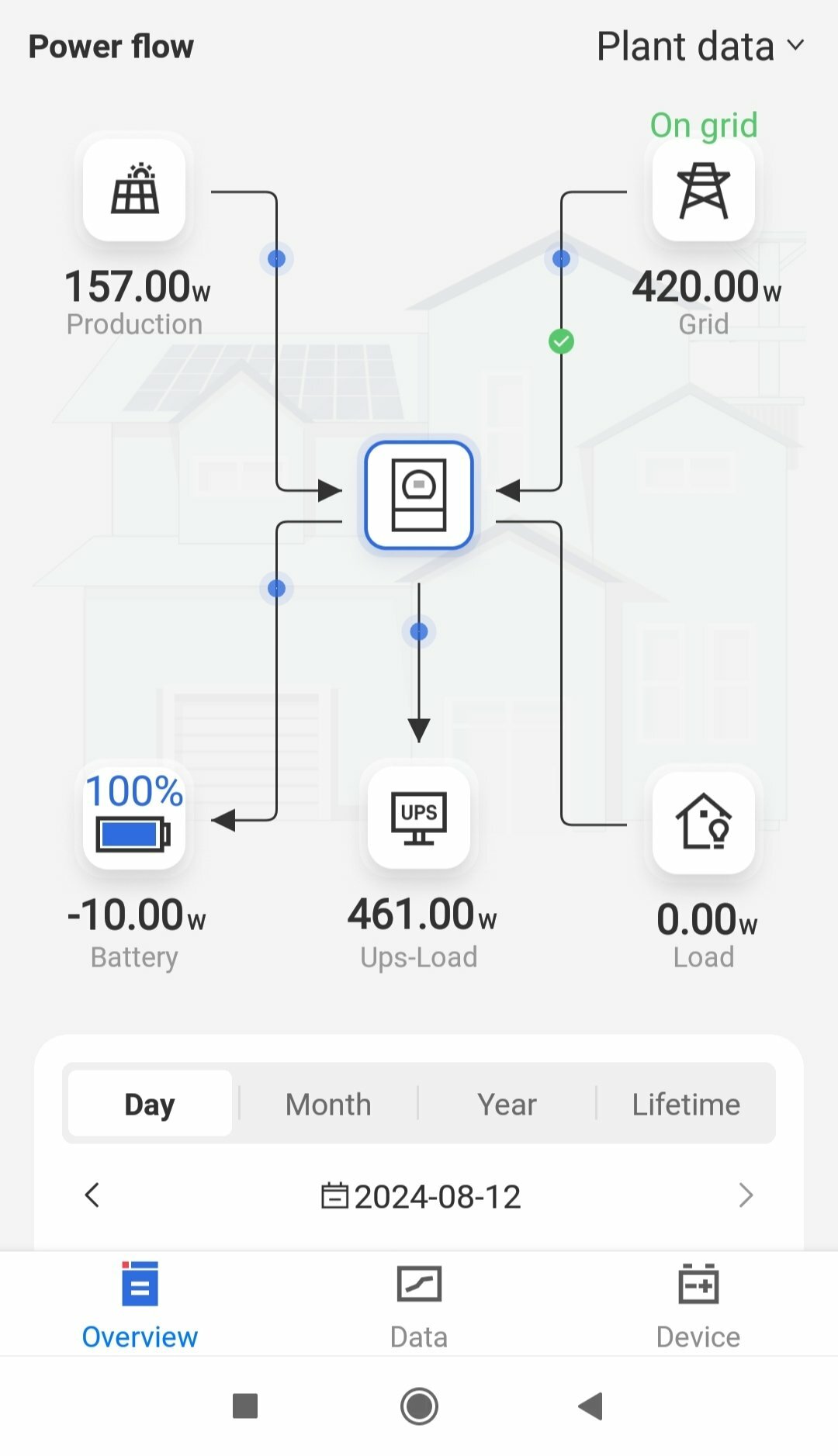

DimaF Опубліковано: В понеділок в 16:39 Поділитись Опубліковано: В понеділок в 16:39 Поставив приблуду, щось показує) Не зрозумів, чого малює віддачу на УПС, а не на будинок!? Посилання на коментар Поділитися на інших сайтах More sharing options...
k-master Опубліковано: В понеділок в 16:45 Поділитись Опубліковано: В понеділок в 16:45 (змінено) 6 хвилин тому, DimaF сказав: Поставив приблуду, щось показує) Не зрозумів, чого малює віддачу на УПС, а не на будинок!? Якщо це про дею то в неї формально є бекап та лоад. Бекап це той вихід де є напруга завжди, а лоад то куди можна щось підключити та віддавати наприклад у режимі компенсації власного споживання коли є мережа. Мабуть тут лоад це те що підключено між мережею та інвертором. Змінено В понеділок в 16:46 користувачем k-master 2 2 Посилання на коментар Поділитися на інших сайтах More sharing options...
DimaF Опубліковано: В понеділок в 16:47 Поділитись Опубліковано: В понеділок в 16:47 Только что, k-master сказал: Якщо це про дею то в неї формально є бекап та лоад. Бекап це той вихід де є напруга завжди, а лоад то куди можна щось підключити та віддавати наприклад у режимі компенсації власного споживання коли є мережа. Зрозумів)👍 Посилання на коментар Поділитися на інших сайтах More sharing options...
МакДо Опубліковано: В понеділок в 17:25 Поділитись Опубліковано: В понеділок в 17:25 44 хвилини тому, DimaF сказав: Поставив приблуду, щось показує) Не зрозумів, чого малює віддачу на УПС, а не на будинок!? Я також задавався цим питанням, бо у деяких на ютюбі при офф грід навантаження малюється під будиночком, а у інших зʼявляється питання, чому у них навантаження зʼявляється окремо під UPS. Посилання на коментар Поділитися на інших сайтах More sharing options...
90BCO Опубліковано: В понеділок в 18:36 Поділитись Опубліковано: В понеділок в 18:36 1 час назад, DimaF сказал: Поставив приблуду, щось показує) Вибачаюсь, як називається додаток? 🙊 Посилання на коментар Поділитися на інших сайтах More sharing options...
beavis Опубліковано: В понеділок в 18:48 Поділитись Опубліковано: В понеділок в 18:48 (змінено) 2 години тому, k-master сказав: Якщо це про дею то в неї формально є бекап та лоад. Бекап це той вихід де є напруга завжди, а лоад то куди можна щось підключити та віддавати наприклад у режимі компенсації власного споживання коли є мережа. Мабуть тут лоад це те що підключено між мережею та інвертором. Уточню - Упс Лоад це те що підключено на інверторі на клеми Лоад. Змінено В понеділок в 18:49 користувачем beavis Посилання на коментар Поділитися на інших сайтах More sharing options...
beavis Опубліковано: В понеділок в 18:49 Поділитись Опубліковано: В понеділок в 18:49 11 хвилин тому, 90BCO сказав: Вибачаюсь, як називається додаток? 🙊 Deye Cloud 1 1 Посилання на коментар Поділитися на інших сайтах More sharing options...

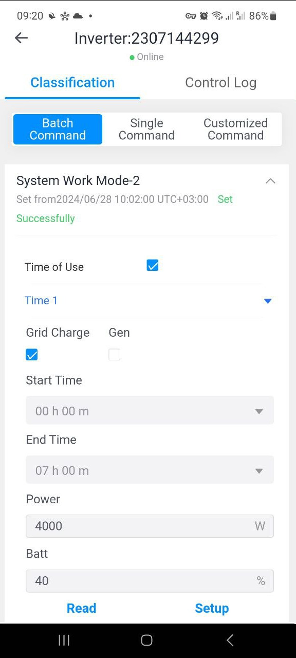

DimaF Опубліковано: учора в 06:00 Поділитись Опубліковано: учора в 06:00 Пытаюсь разобраться пока с приложением, и пока в непонимании. Прошел почти месяц как я СЭС, и потребление электричества от сети упало пока на мизер👾 Ночью когда есть электрика инвертор юзает сеть и батарею в обще не трогает. Днем вроде нормально, но все равно сеть немного добирает. Это как то настраивается, кто знает!? Посилання на коментар Поділитися на інших сайтах More sharing options...
Vikctor Опубліковано: учора в 06:13 Поділитись Опубліковано: учора в 06:13 10 минут назад, DimaF сказал: ...Ночью когда есть электрика инвертор юзает сеть и батарею в обще не трогает. Это как то настраивается, кто знает!? Навіть я знаю, що це справа налаштувань. 1 Посилання на коментар Поділитися на інших сайтах More sharing options...
МакДо Опубліковано: учора в 06:16 Поділитись Опубліковано: учора в 06:16 15 хвилин тому, DimaF сказав: Пытаюсь разобраться пока с приложением, и пока в непонимании. Прошел почти месяц как я СЭС, и потребление электричества от сети упало пока на мизер👾 Ночью когда есть электрика инвертор юзает сеть и батарею в обще не трогает. Днем вроде нормально, но все равно сеть немного добирает. Это как то настраивается, кто знает!? У вас же є мануал? Посилання на коментар Поділитися на інших сайтах More sharing options...
МакДо Опубліковано: учора в 06:16 Поділитись Опубліковано: учора в 06:16 2 хвилини тому, Vikctor сказав: Навіть я знаю, що це справа налаштувань. Бо ще місяць чекати на інвертор 🤣 1 Посилання на коментар Поділитися на інших сайтах More sharing options...
DimaF Опубліковано: учора в 06:17 Поділитись Опубліковано: учора в 06:17 2 минуты назад, Vikctor сказал: Навіть я знаю, що це справа налаштувань. Чудово) Еще бы сказали куда рыть, где искать те настройки?)) 4 Посилання на коментар Поділитися на інших сайтах More sharing options...
DimaF Опубліковано: учора в 06:18 Поділитись Опубліковано: учора в 06:18 1 минуту назад, МакДо сказал: У вас же є мануал? Не знаю, может где то в коробке лежит. Но в английском я не силен и боюсь не осилю. Посилання на коментар Поділитися на інших сайтах More sharing options...
vladimir_vro Опубліковано: учора в 06:24 Поділитись Опубліковано: учора в 06:24 2 хвилини тому, DimaF сказав: Не знаю, может где то в коробке лежит. Но в английском я не силен и боюсь не осилю. у вкладці Time of use треба прописати росклад (там 6 інтервалів) із допустимим відсотком розряду батареї. але то зручніше через веб додаток робити www.deyecloud.com/ 2 1 Посилання на коментар Поділитися на інших сайтах More sharing options...
90BCO Опубліковано: учора в 06:25 Поділитись Опубліковано: учора в 06:25 6 минут назад, DimaF сказал: Еще бы сказали куда рыть, где искать те настройки?)) Не, ну Вы уже напрягитесь, тут все на Вас рассчитывают! 4 Посилання на коментар Поділитися на інших сайтах More sharing options...
DimaF Опубліковано: учора в 06:32 Поділитись Опубліковано: учора в 06:32 7 минут назад, vladimir_vro сказал: у вкладці Time of use треба прописати росклад (там 6 інтервалів) із допустимим відсотком розряду батареї. але то зручніше через веб додаток робити www.deyecloud.com/ Дякую, кажісь знайшов. Буду вдома, спробую погратись. Посилання на коментар Поділитися на інших сайтах More sharing options...
