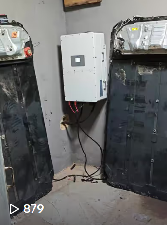

yur43 Опубліковано: учора в 11:45 Автор Поділитись Опубліковано: учора в 11:45 57 хвилин тому, 90BCO сказав: Ось план на сьодні (часу не вистачає ні на що): демонтувати батарею, зняти плінтус, викинути кошачій тазік, розмітити стіну під инв. і АКБ 🤷♂️ www.tiktok.com/@olexandr_yuriiovich є контакт, у людини все влазить 1 Посилання на коментар Поділитися на інших сайтах More sharing options...
90BCO Опубліковано: учора в 11:52 Поділитись Опубліковано: учора в 11:52 6 минут назад, yur43 сказал: www.tiktok.com/@olexandr_yuriiovich є контакт, у людини все влазить Нє, ну норм 😄: 1 2 Посилання на коментар Поділитися на інших сайтах More sharing options...
