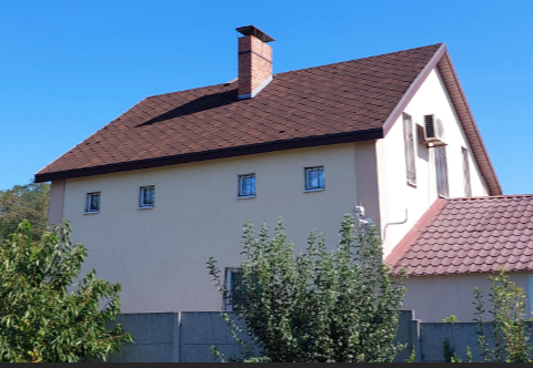

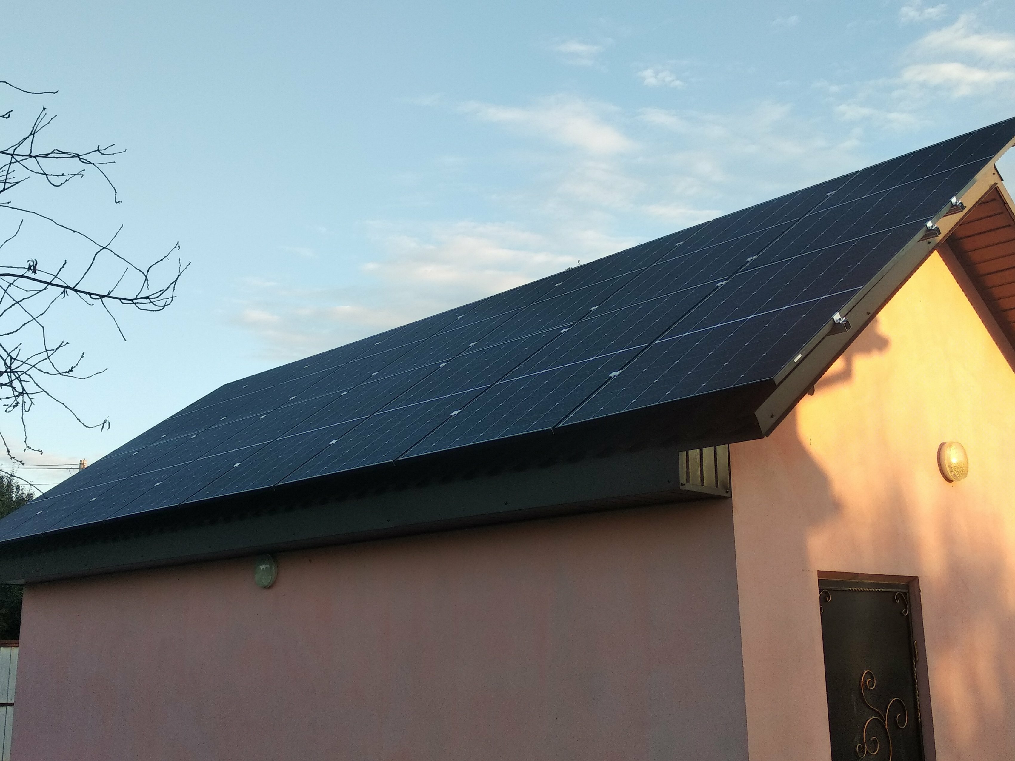

DimaF Опубліковано: В п'ятницю в 03:15 Поділитись Опубліковано: В п'ятницю в 03:15 (змінено) 7 часов назад, 90BCO сказал: Шановні состоятельные кроты власники СЕС, а хто мені відповість на дурне питання: - в мене скат дахуя має площу десь 5х8=40 кв.м.; - які потрібні панелі, скільки і як їх з'єднати, щоб підключити до Дея 3ф 12кВт і хоть щось з того отримати ? У меня меньше. где то 3*8, влезло 16 панелей по 430 вт, под 7 квт. У вас 10-ка по идее влезет. Мой вариант, аккуратно и вид особо не портит) Змінено В п'ятницю в 03:16 користувачем DimaF 5 1 1 Посилання на коментар Поділитися на інших сайтах More sharing options...

volomoto Опубліковано: В п'ятницю в 05:59 Поділитись Опубліковано: В п'ятницю в 05:59 2 години тому, DimaF сказав: У меня меньше. где то 3*8, влезло 16 панелей по 430 вт, под 7 квт. У вас панелі виступають за межі даху, тобто фактичний розмір поля десь 9.2х3.5м. 1 Посилання на коментар Поділитися на інших сайтах More sharing options...
DimaF Опубліковано: В п'ятницю в 06:01 Поділитись Опубліковано: В п'ятницю в 06:01 Только что, volomoto сказал: У вас панелі виступають за межі даху, тобто фактичний розмір поля десь 9.2х3.5м. А я спорю??) Это же очевидно если скат 3 метра) Посилання на коментар Поділитися на інших сайтах More sharing options...
90BCO Опубліковано: В п'ятницю в 06:46 Поділитись Опубліковано: В п'ятницю в 06:46 47 минут назад, volomoto сказал: Це точні розміри даху чи приблизні? Ну, умовно приблизні, десь 5х8 (той, що на південь): Посилання на коментар Поділитися на інших сайтах More sharing options...

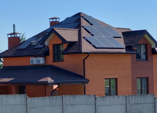

90BCO Опубліковано: В п'ятницю в 06:53 Поділитись Опубліковано: В п'ятницю в 06:53 9 часов назад, mib сказал: ...на вашей крыше еще сыграет роль эстетика...что бы форма выкладки была красивая... Про естетіку. Це майно сусіда, якщо шо. Ну, він хотів отримати 15 kW/h, тож і тулив 30ть панелей, куди влізло 🤷♂️ 1 Посилання на коментар Поділитися на інших сайтах More sharing options...
volomoto Опубліковано: В п'ятницю в 07:07 Поділитись Опубліковано: В п'ятницю в 07:07 58 хвилин тому, DimaF сказав: А я спорю??) Это же очевидно если скат 3 метра) Та це не для суперечки, просто не всім підходить вилазити за межі контурів даху. 15 хвилин тому, 90BCO сказав: Ну, умовно приблизні, десь 5х8 (той, що на південь): Без точних розмірів важко щось конкретне порадити, бо кілька десятків сантиметрів можуть сильно впливати на вибір панелей. Також важливо чи вам підходить виступати за контури даху, бо не всім таке подобається. 2 Посилання на коментар Поділитися на інших сайтах More sharing options...
DimaF Опубліковано: В п'ятницю в 07:11 Поділитись Опубліковано: В п'ятницю в 07:11 3 минуты назад, volomoto сказал: Та це не для суперечки, просто не всім підходить вилазити за межі контурів даху. Понятно, но у меня выбора особо не было. Посилання на коментар Поділитися на інших сайтах More sharing options...
Vikctor Опубліковано: В п'ятницю в 07:12 Поділитись Опубліковано: В п'ятницю в 07:12 24 минуты назад, 90BCO сказал: Ну, умовно приблизні, десь 5х8 (той, що на південь): Цей димохід і пермонентна тінь від нього трохи ускладнить завдання, але це нормально, бо ідеально "голий" скат як у пана DimaF рідко в кого буває. 1 Посилання на коментар Поділитися на інших сайтах More sharing options...
90BCO Опубліковано: В п'ятницю в 07:31 Поділитись Опубліковано: В п'ятницю в 07:31 16 минут назад, Vikctor сказал: ...бо ідеально "голий" скат як у пана DimaF рідко в кого буває. У шановного пана DimaF, здається - і вікон немає 🙊 Вибачте, не стримався, бо - п'ятниця і гарні новини в пабліках! 🥳 2 3 Посилання на коментар Поділитися на інших сайтах More sharing options...
