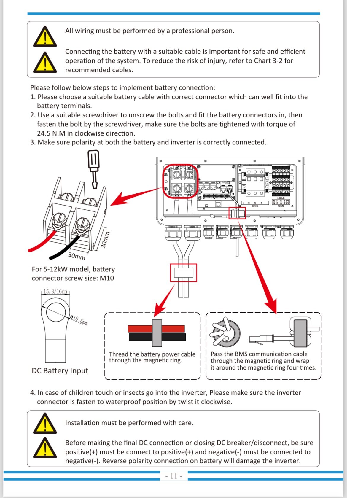

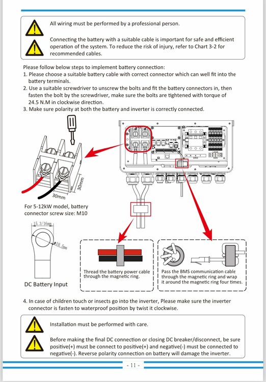

А в інверторах Deye трифазних болтові клеми для під'єднання акб? Який діаметр болтів якщо так? Я щось тупонув і ледь не замовив штиреві накінечники, бо в моєму масті саме таке з'єднання з акб.
Змінено користувачем Vikctor
Тільки що, Vikctor сказав:
Гвинтові М10.
16 хвилин тому, Vikctor сказав:
Підключав 8квтник - болтові клеми м10
а на проводах клеми під м8
півгодини розсверлював, бо не було з собою д10 по металу
