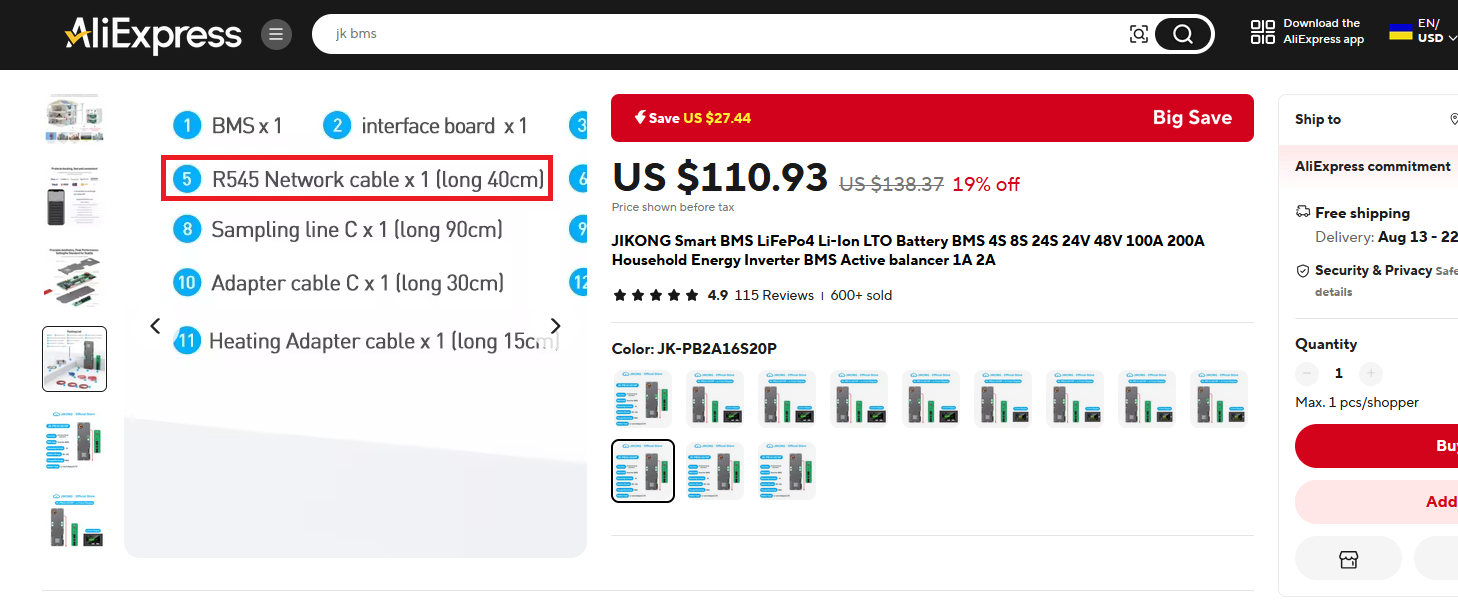

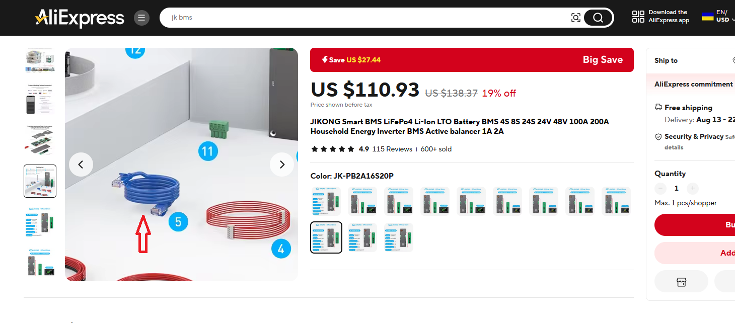

Enot123h Опубліковано: В середу в 10:25 Поділитись Опубліковано: В середу в 10:25 В 20.07.2024 в 00:31, Vikctor сказал: На стороні bms в комплектації шнурів під Rj45 немає. Є, голубий на фото. Посилання на коментар Поділитися на інших сайтах More sharing options...

Vikctor Опубліковано: В середу в 10:32 Поділитись Опубліковано: В середу в 10:32 3 минуты назад, Enot123h сказал: Є, голубий на фото. Оцей? А підписан він не як Rj45, а як R545. Та й довжина якась дуже замала. Посилання на коментар Поділитися на інших сайтах More sharing options...
Enot123h Опубліковано: В середу в 10:49 Поділитись Опубліковано: В середу в 10:49 (змінено) 21 минуту назад, Vikctor сказал: А підписан він не як Rj45, а як R545. Та й довжина якась дуже замала. Взяв з коробки БМС, подивився та понюхав. Звичайний патчкорд UTP, на кінцях 8P8C, обжат з обох боків по TIA/EIA-568B, пахне дешевим пластиком, коротенький. У будь якому компьютерному магазині такий можна придбати потрібної довжини. Як що потрібна нестандартна распіновка обжати не проблема, чи розрізати та скрутити дроти як потрібно. Змінено В середу в 10:53 користувачем Enot123h 1 Посилання на коментар Поділитися на інших сайтах More sharing options...
Vikctor Опубліковано: В середу в 11:22 Поділитись Опубліковано: В середу в 11:22 31 минуту назад, Enot123h сказал: У будь якому компьютерному магазині такий можна придбати потрібної довжини. Як що потрібна нестандартна распіновка обжати не проблема, чи розрізати та скрутити дроти як потрібно. Так, я вже зрозумів що це єдиний шлях. Покупати додатковий інструмент для обжиму немає бажання, тому знайду того в кого обжимка є. Посилання на коментар Поділитися на інших сайтах More sharing options...

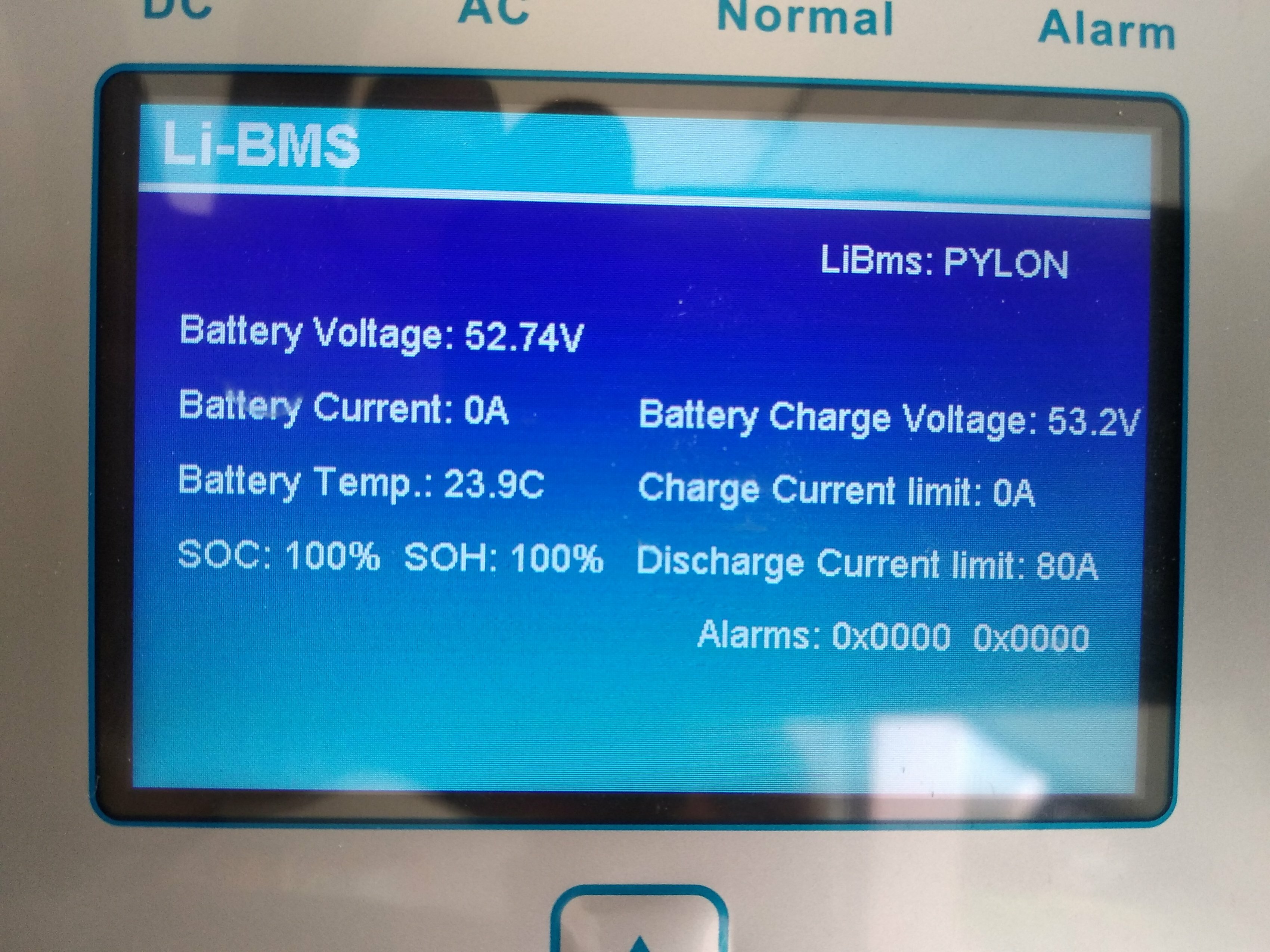

volomoto Опубліковано: В середу в 11:22 Поділитись Опубліковано: В середу в 11:22 3 години тому, DimaF сказав: Как то так) Тоді на головному екрані інвертора натисніть на батарею, а тоді в кутку на LiBMS і скиньте фотографію того скріна. Посилання на коментар Поділитися на інших сайтах More sharing options...
DimaF Опубліковано: В середу в 11:50 Поділитись Опубліковано: В середу в 11:50 26 минут назад, volomoto сказал: Тоді на головному екрані інвертора натисніть на батарею, а тоді в кутку на LiBMS і скиньте фотографію того скріна. Ок) Посилання на коментар Поділитися на інших сайтах More sharing options...
DimaF Опубліковано: В середу в 16:36 Поділитись Опубліковано: В середу в 16:36 (змінено) 4 часа назад, DimaF сказал: Ок) Змінено В середу в 16:38 користувачем DimaF Посилання на коментар Поділитися на інших сайтах More sharing options...
Mr. D Опубліковано: В середу в 21:54 Поділитись Опубліковано: В середу в 21:54 10 годин тому, Vikctor сказав: Так, я вже зрозумів що це єдиний шлях. Покупати додатковий інструмент для обжиму немає бажання, тому знайду того в кого обжимка є. Розетку, можливо, взяти з ножовими контактами\клемами для кращого контакту та перекомутувати провідники як потрібно за 5 хвилин Посилання на коментар Поділитися на інших сайтах More sharing options...

k-master Опубліковано: 9 годин тому Поділитись Опубліковано: 9 годин тому 22 години тому, Mr. D сказав: Розетку, можливо, взяти з ножовими контактами\клемами для кращого контакту та перекомутувати провідники як потрібно за 5 хвилин Там швидкість невелика, тому можна просто взяти будь-який пачкорд, розрізати та скрутити/спаяти. 1 Посилання на коментар Поділитися на інших сайтах More sharing options...
Mr. D Опубліковано: 9 годин тому Поділитись Опубліковано: 9 годин тому 2 хвилини тому, k-master сказав: Там швидкість невелика, тому можна просто взяти будь-який пачкорд, розрізати та скрутити/спаяти. Мабуть, так. Здається 0,5 - 1 Mbps. Посилання на коментар Поділитися на інших сайтах More sharing options...
