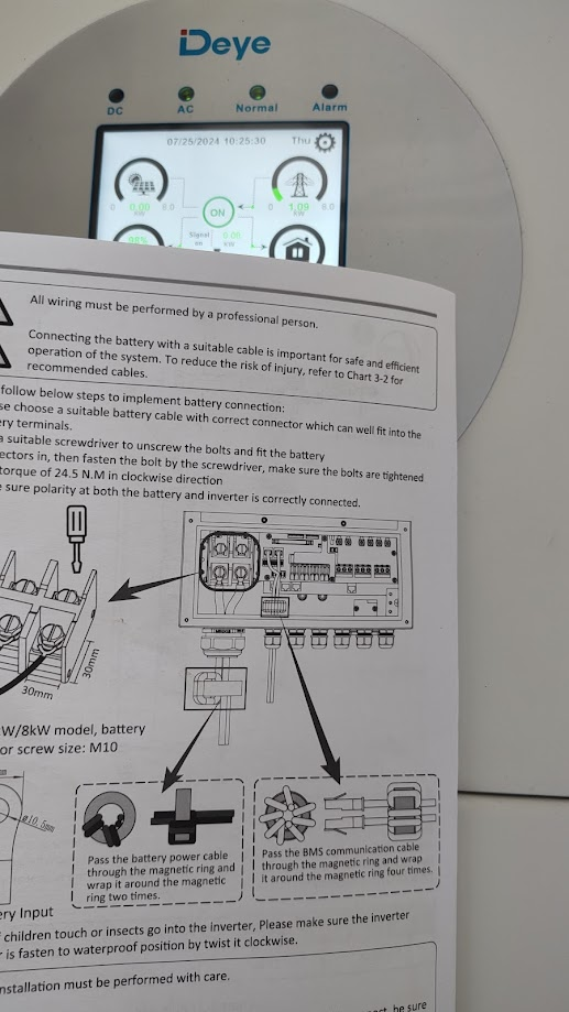

5 хвилин тому, Vikctor сказав:
А в чому сенс цього шаманства?
Імпульсні наводки фільтрувати, на скільки вдалося вияснити. Я буду їх використовувати, якщо будуть у комплекті.

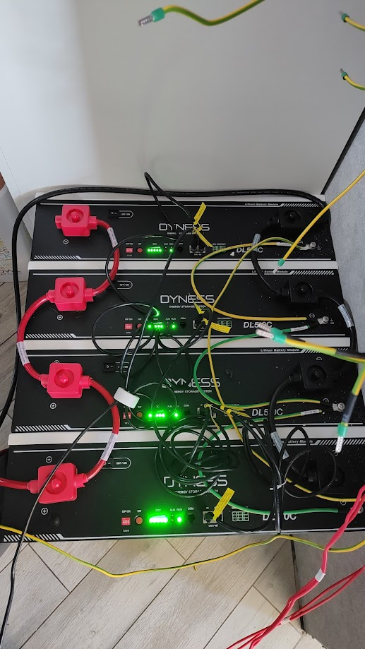

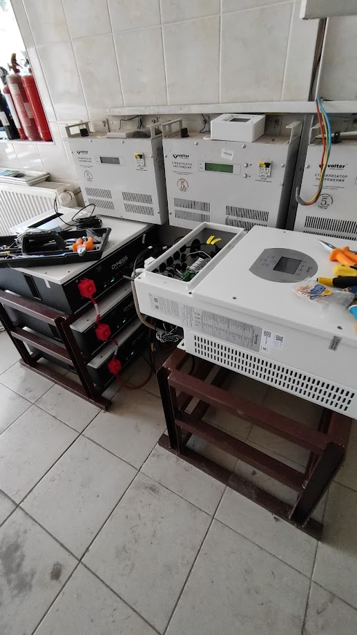

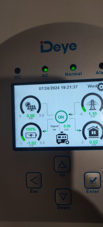

1 година тому, Телесистемы сказав:
чому показує 1кВт заряду на 100% заряджені батарейки?
image.thumb.png.b4bce8d9ee4d5a0d2971365745c6839c.pngimage.thumb.png.d4eceec64b70a4ae85cab2dbf9f26300.png
1. після визначення 100% заряду ще деякий час продовжується вирівнювання комірок, але струм там мізерний.

4 минуты назад, МакДо сказал:
Ну якщо тільки для CAN шнура, то не складно зробіть, а як це провернути скажемо з ПВ-3  50мм2 - ось де буде квест.
  • Хаха 1
Тільки що, Vikctor сказав:
Роздивіться уважніше і написано та намальовано - просуньте кабелі крізь кільце)
Только что, МакДо сказал:
Не разгледів. З обговорення вирішив, що треба три вітки дротів навколо якогось кільця зробити.
  • Хаха 1
Як сказав один розумний чоловіче (V) - не ведіться на мануал з сайту, правда написана лише в мануалі з коробки вашого інвертора.

22 минуты назад, yur43 сказал:
2. откуда багаство на фото?
1. наче струм при 1кВт не такий вже мізерний

14 часов назад, МакДо сказал:
патчкорди чотири рази
провода АКБ два рази
  • Дякую 1
  • Конфуз 1
9 хвилин тому, Телесистемы сказав:
Виглядає, ніби кожен квартал вони додають один виток. А якого діаметру кільце, через яке силові кабелі до батареї промотуються?
  • Хаха 2
2 минуты назад, МакДо сказал:
Как эспандер резиновый примерно.
52 хвилини тому, Телесистемы сказав:
Кільця ідуть в комплекті?

1 година тому, DimaF сказав:
Виглядає так собі 🤣
