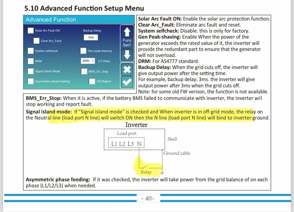

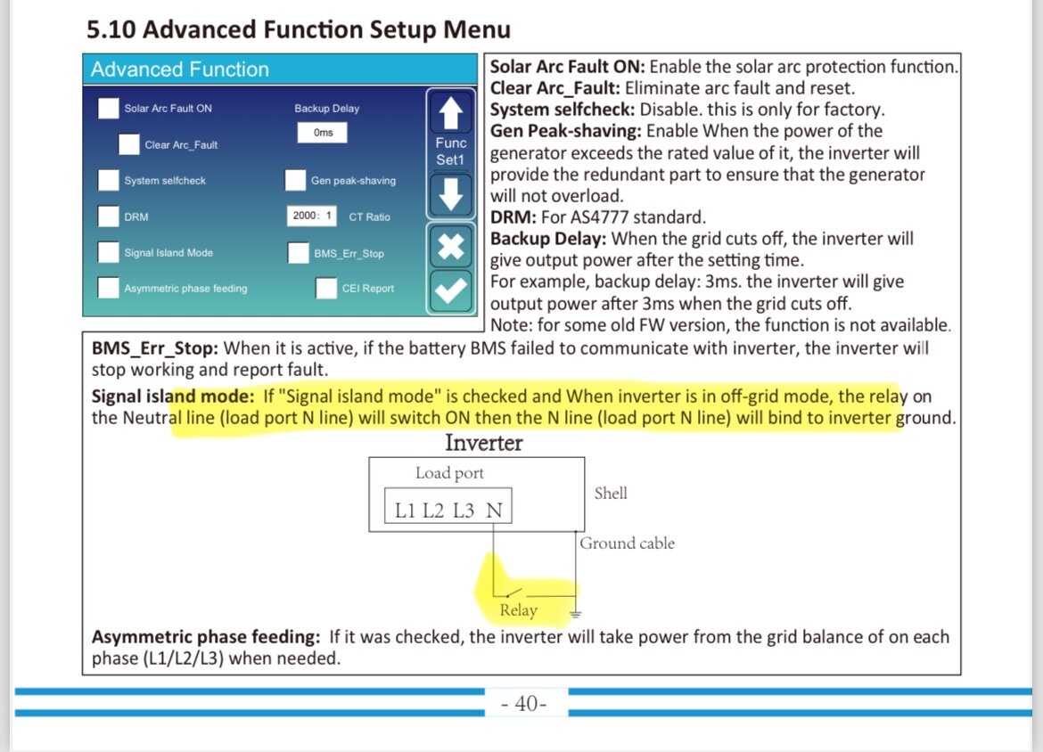

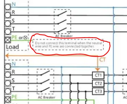

90BCO Опубліковано: 18 липня Поділитись Опубліковано: 18 липня 9 минут назад, deemage сказал: Смотрите внимательно, в книжке две схемы подключения: 1. Если нейтраль заземлена на столбе, то объединять нейтрали можно. 2. Если N и PE из города приходят раздельно, то нейтрали входа и выхода инвертора объединять нельзя. Там внутри реле, которое в автономном режиме замыкает на выходе инвертора N на PE, что бы фаза была фазой. Если вы соедините нейтраль входа и выхода, то получится так, что вы будете заземлять нейтраль всего района... Дякую, вже і сам побачив ремарку : Посилання на коментар Поділитися на інших сайтах More sharing options...

volomoto Опубліковано: 18 липня Поділитись Опубліковано: 18 липня 39 хвилин тому, deemage сказав: Там внутри реле, которое в автономном режиме замыкает на выходе инвертора N на PE, что бы фаза была фазой. Всередині такого реле нема. Є тільки вихід на зовнішнє реле. 2 Посилання на коментар Поділитися на інших сайтах More sharing options...
deemage Опубліковано: 18 липня Поділитись Опубліковано: 18 липня 14 минут назад, volomoto сказал: Всередині такого реле нема. Є тільки вихід на зовнішнє реле. Ну, может и нет, но в книжке написано: "When the inverter is working in backup mode, neutral and PE on the backup side are connected via the internal relay. Also, this internal relay will be open when the inverter is working in grid�ed mode." 1 Посилання на коментар Поділитися на інших сайтах More sharing options...

volomoto Опубліковано: 18 липня Поділитись Опубліковано: 18 липня 5 годин тому, deemage сказав: Ну, может и нет, но в книжке написано: Це в інструкції до якого інвертора? Посилання на коментар Поділитися на інших сайтах More sharing options...
deemage Опубліковано: 18 липня Поділитись Опубліковано: 18 липня 1 час назад, volomoto сказал: Це в інструкції до якого інвертора? SUN-5K-SG03LP1-EU Проверил свой, нейтраль на землю не замыкает, странно. Прошивка последняя. Но это не значит, что у других будет так же. 1 Посилання на коментар Поділитися на інших сайтах More sharing options...

МакДо Опубліковано: 19 липня Поділитись Опубліковано: 19 липня 9 годин тому, deemage сказав: SUN-5K-SG03LP1-EU Проверил свой, нейтраль на землю не замыкает, странно. Прошивка последняя. Но это не значит, что у других будет так же. Ви про це реле? Посилання на коментар Поділитися на інших сайтах More sharing options...

volomoto Опубліковано: 19 липня Поділитись Опубліковано: 19 липня 9 годин тому, deemage сказав: SUN-5K-SG03LP1-EU Проверил свой, нейтраль на землю не замыкает, странно. Прошивка последняя. Но это не значит, что у других будет так же. В останній ревізії мануала www.deyeinverter.com/deyeinverter/2024/04/10/储能单相-sun-3-6k-sg03lp1-eu-1.pdf дійсно це появилось, але неможливо взнати який конктретно моделей це стосується. Можливо в якихось новіших воно є, але я таких ще не зустрічав, тому тепер треба перевіряти. Але в SG04LP3-EU точно нема. 3 Посилання на коментар Поділитися на інших сайтах More sharing options...

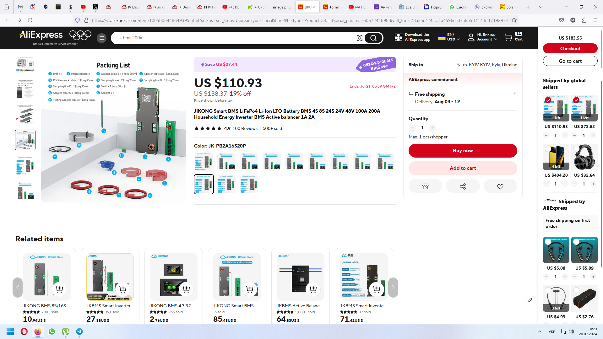

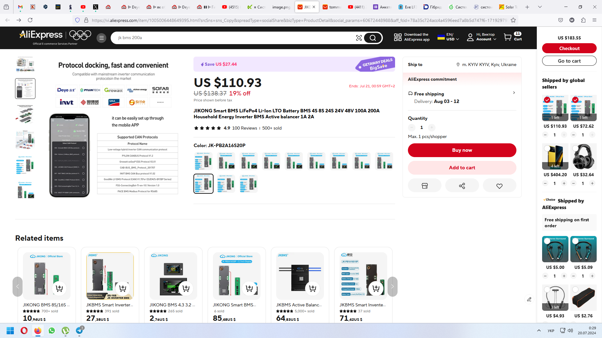

Vikctor Опубліковано: 19 липня Поділитись Опубліковано: 19 липня В 12.07.2024 в 10:48, Gitan сказал: Ще кажуть є карго поїздом. До 40 днів. Це якщо не в падлу через болота доставляти( Питання для власників інверторів - шнур для комутації з JIKONG Smart BMS окремо десь продається на будь-яку довжину? Бо збираюся BMS замовити завтра щоб не платити мито - може встигне приїхати до прийняття нового рівня безмитного ввозу до 45 євро, а на сайті продавця BMS немає потрібного шнура в перелику комплектації. Посилання на коментар Поділитися на інших сайтах More sharing options...

k-master Опубліковано: 19 липня Поділитись Опубліковано: 19 липня 45 хвилин тому, Vikctor сказав: Це якщо не в падлу через болота доставляти( Питання для власників інверторів - шнур для комутації з JIKONG Smart BMS окремо десь продається на будь-яку довжину? Бо збираюся BMS замовити завтра щоб не платити мито - може встигне приїхати до прийняття нового рівня безмитного ввозу до 45 євро, а на сайті продавця BMS немає потрібного шнура в перелику комплектації. А що таке JIKONG Smart BMS? Це нова чи стара? Якщо підключення напряму то мабуть нова. На стороні дейе Rj45, на стороні BMS здається теж. В принципі обжати 2 конектора можна будь де де є інструмент, чи придбати готовий пачкорд і якщо там розпіновка не підходить то розрізати та скрутити для перевірки, а потім спаяти чи знайти хто спаяє чи зробить готовий в залежності від місцезнаходження. Посилання на коментар Поділитися на інших сайтах More sharing options...
ЯД Опубліковано: 19 липня Поділитись Опубліковано: 19 липня (змінено) 58 хвилин тому, Vikctor сказав: Це якщо не в падлу через болота доставляти( Питання для власників інверторів - шнур для комутації з JIKONG Smart BMS окремо десь продається на будь-яку довжину? Бо збираюся BMS замовити завтра щоб не платити мито - може встигне приїхати до прийняття нового рівня безмитного ввозу до 45 євро, а на сайті продавця BMS немає потрібного шнура в перелику комплектації. Это обычный а-ля патч-корд, только распиновка своя.и шнура не будет в комплекте потому что надо смотреть распиновка на бмс и на инверторе, они не одинаковые для всех инверторов И если вы хотите которая сразу втыкнул и все - то смотрите длинные, ресс. Модели начинаются с PB Змінено 19 липня користувачем ЯД 1 Посилання на коментар Поділитися на інших сайтах More sharing options...

Vikctor Опубліковано: 19 липня Поділитись Опубліковано: 19 липня (змінено) 1 час назад, k-master сказал: А що таке JIKONG Smart BMS? Це нова чи стара? Якщо підключення напряму то мабуть нова. На стороні дейе Rj45, на стороні BMS здається теж. В принципі обжати 2 конектора можна будь де де є інструмент, чи придбати готовий пачкорд і якщо там розпіновка не підходить то розрізати та скрутити для перевірки, а потім спаяти чи знайти хто спаяє чи зробить готовий в залежності від місцезнаходження. Я запитував в тих хто вже зробив щось подібне.) На стороні bms в комплектації шнурів під Rj45 немає. 1 час назад, ЯД сказал: ...смотрите длинные, ресс. Модели начинаются с PB Зрозуміти б ще що ви написали.🙂 Невже ніхто не робить так щоб інвертор порозумівся з bms, якщо виробник bms вказує таку можливість? Змінено 19 липня користувачем Vikctor Посилання на коментар Поділитися на інших сайтах More sharing options...
