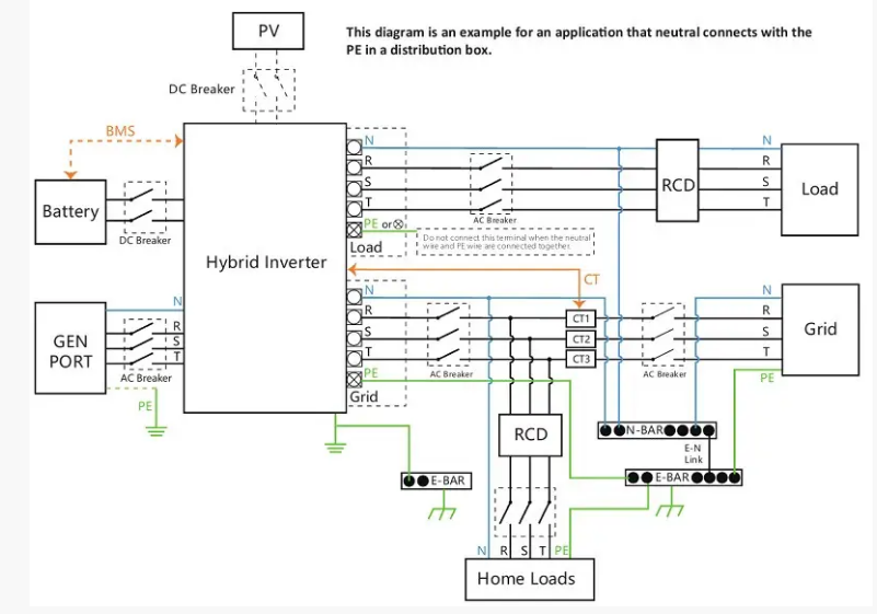

90BCO Опубліковано: У вівторок в 19:58 Поділитись Опубліковано: У вівторок в 19:58 33 минуты назад, k-master сказал: Якщо потужності інвертора достатньо для всього будинку то весь будинок на бекап, якщо ні то бекап те що від батарей, хом лоад те що не працює коли світла немає. На малюнку сама проста схема, там навіть перемикача щоб будинок підключити до мережі без інвертора немає. Дякую,ще питання: - от у мене ввідний АВ - 40А (3ф, 20кВт дозволена/куплена потужність; - планую встановити Deye 12kW-3F плюс три АКБ Deye RW-M6.1-B ; - який, на Ваш погляд, очикується струм заряду по фазах, чи вкладуся в оті 40А - 3Ф ? Посилання на коментар Поділитися на інших сайтах More sharing options...
k-master Опубліковано: У вівторок в 20:06 Поділитись Опубліковано: У вівторок в 20:06 4 хвилини тому, 90BCO сказав: Дякую,ще питання: - от у мене ввідний АВ - 40А (3ф, 20кВт дозволена/куплена потужність; - планую встановити Deye 12kW-3F плюс три АКБ Deye RW-M6.1-B ; - який, на Ваш погляд, очикується струм заряду по фазах, чи вкладуся в оті 40А - 3Ф ? Я не знаю максимальний струм заряду батарей. Дивитесь струм заряду батарей, множите на 48 це ділите на 3 та на 220, отримуєте струм на фазу. Але думаю що 12-ти кіловатний інвертор не буде споживати більше 12-ти кВт довго при будь-яких умовах. А у вас 20. 1 Посилання на коментар Поділитися на інших сайтах More sharing options...

90BCO Опубліковано: 34 хвилини тому Поділитись Опубліковано: 34 хвилини тому Підкажіть, будь ласка, чи вірно я розумію, що нейтралі (N) можна (потрібно) об'єднувати ? Посилання на коментар Поділитися на інших сайтах More sharing options...
