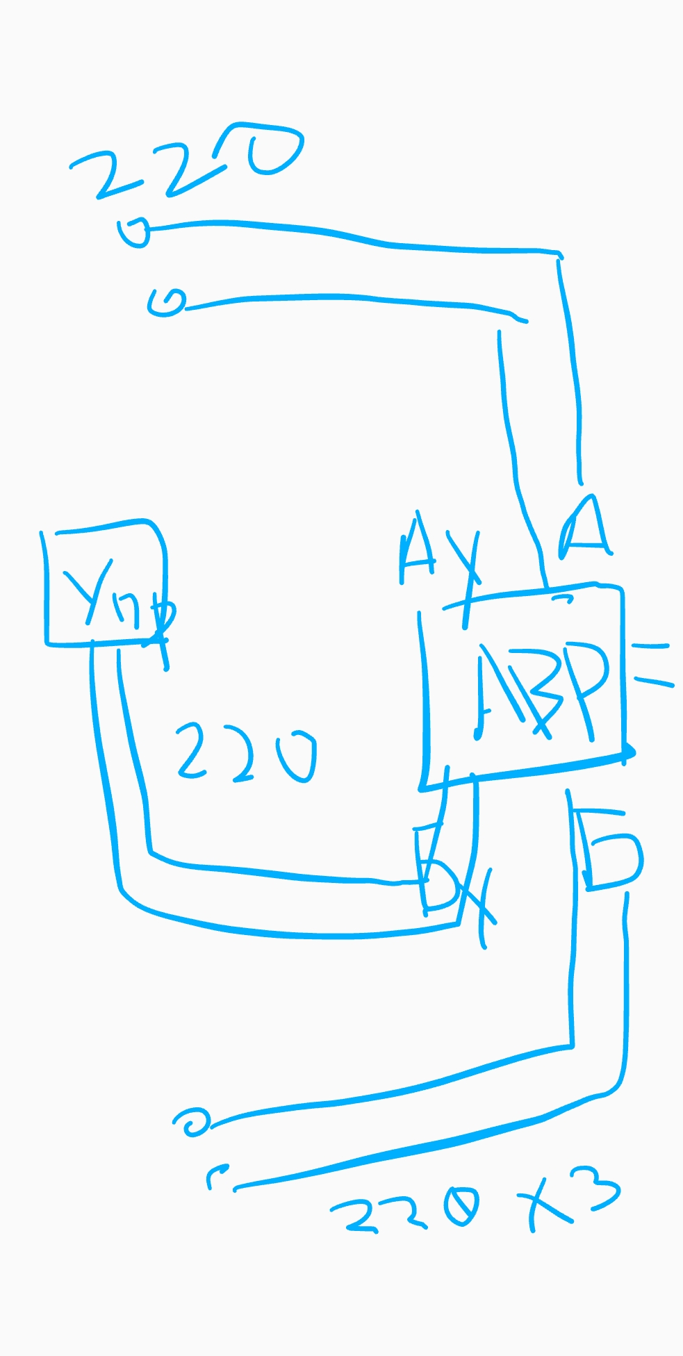

Робите підключення "В" як на картинці - у паралель з зеленою колодкою.
Свій управляючий сигнал 220 підключаєте на верхню зелену колодку. Є управляючий сигнал - вмикається "А". Сигнал пропадає - вмикається "В".
Та навіть при обвязці для автоматичного перемикання можна ввести додатковий тумблер і розривати керування тим самим додатково впливати на пріоритет...

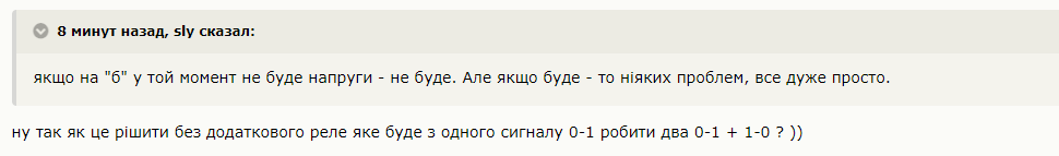

та я-ж писав вже, мені треба перемикання незалежно від наявності "силової" напруги на Б. тобто навіть якщо на Б немає 220 я хочу сигналом перемкнути режим в положення Б, в паралельному воно залишиться в поточному стані якщо нема напруги на Б
Только что, standov сказал:
а я писав, що моя схема працює за умови наявності напруги на "В". Ви це проігнорували і я подумав, що ця умова виконана.

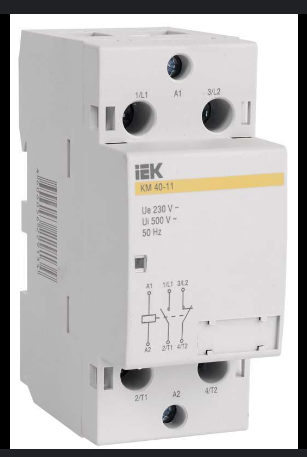

можна, питання було в готовому дивайсі, щоб без обв'язки. бо тупо нема місця. І тут не питання пріоритету, тут питання жорсткої комутації яка залежить *лише* від вхіодного сигналу. Тупе реле але на 32А
Только что, sly сказал:
та я-ж писав, контактор не підходить бо в нього контакт не перемикаючий. Як тут вище правильно написали - дуга, заліпання і привіт.
1 минуту назад, standov сказал:
його можна поставити замість того "реле", про яке ви пишете. Пам'ятаю про місце. Але може у щиті десь сховати. Хоча все одно незрозуміло, де брати живлення, коли немає ані управляючого сигналу, ані напруги на клемах "А" та "Б".

тобто ще раз, шукаю дивайс (максимум 5-6 посадкових) який би мав соленоїд та пару *перемикаючих* контактів, щоб струм на силових був ну хоча-б 32а.
1. Контактор не підходить бо не перемикаючий
2. Реле не підходить бо я не бачив їх більше 16а
3. Схеми авр на усіляких перемикачах та реле вибору фаз виходять занадто громіздкими бо потребують на цю задачу додаткових елементів які будуть робити їх не вумними а тупими.

Имхо @standov или не до конца описал, или что-то не то)
На управление этих авр не обязательно подавать именно с силовых 220(которые переключаются), можно откуда угодно взять 220. Если у вас есть 220 на управление - то их и подключайте. Прям как контактор, только переключение всех одновременно. Возврат правда только в приоритет положение, если на обеих управляющих нет напруги. То что на картинке - это возможный вариант, для обывателя которому главное переключать если на фазе нема напряжения
Если управление не 220, а каким то низковольтным - то я такого не видел в описании.

Не сильно художник. Типа не так? У - управляющий
Змінено користувачем ЯД
4 минуты назад, ЯД сказал:
ага. С обратным переключением при пропадании управляющего
4 хвилини тому, sly сказав:
Так у них там вроде есть, что по умолчанию на а возвращает. Или то только если есть напряжение на обеих?
Апд. Да, похоже в а только если на обеих упр. есть напряжение
6 минут назад, ЯД сказал:
чтоб переключить на А - достаточно напряжения на А. У меня такой девайс стоит.
А вот если вообще никакого напряжения нет (как человек хочет) - проблемка.
