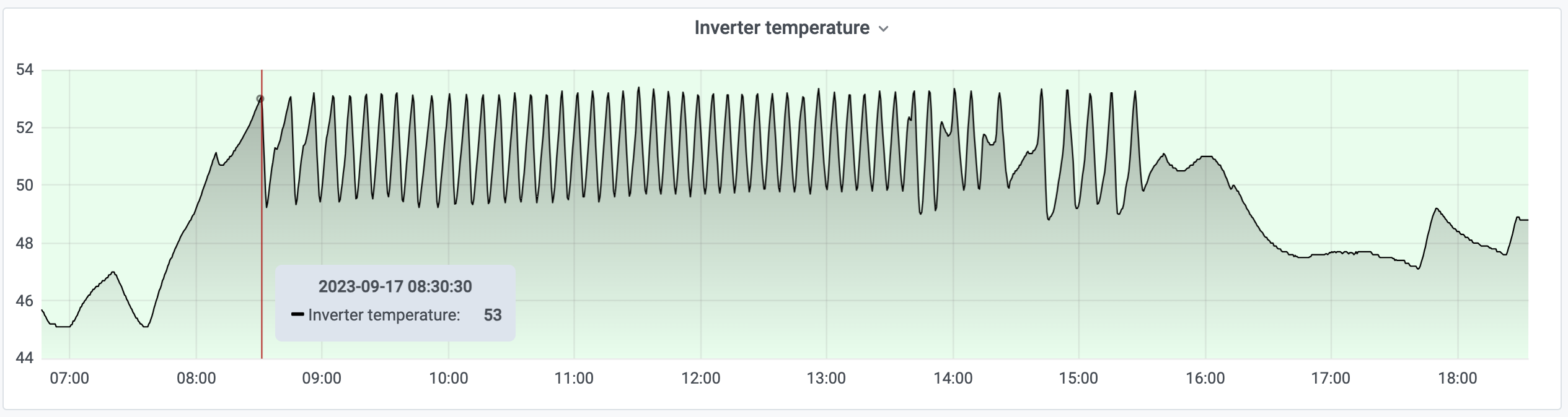

volomoto Опубліковано: 18 вересня 2023 Поділитись Опубліковано: 18 вересня 2023 1 година тому, yur43 сказав: На свій LuxPower SNA5000 я таких три поставив, на кожен вентилятор. Налаштував діапазон регулювання 30-40С на двох радіаторах, 30-45С на третьому. Але дивлячись на витвір інженерів Deye, можна переналаштувати на 30-70С, воно стане добре тихіше. Штатне охолодження на моємо Дейе 10 кВт включає вентилятори на 53º, а виключає нижче 50. Також є вентилятор для перемішування внутрішнього повітря, який працює за незрозумілим мені алгоритмом. Я взагалі не бачу змісту щось охолоджувати нижче 50º, бо для силових комонентів це взагалі не температура. Конденсатори там Nichicon на 105 градусів, тому взагалі нема за що переживати. 2 Посилання на коментар Поділитися на інших сайтах More sharing options...
yur43 Опубліковано: 18 вересня 2023 Автор Поділитись Опубліковано: 18 вересня 2023 36 хвилин тому, volomoto сказав: Штатне охолодження на моємо Дейе 10 кВт включає вентилятори на 53º, а виключає нижче 50. Такий режим зрозумілий і прийнятний. Вище я писав про безшумні , які гріються до 80°, і обмежують генерацію щоб зовсім не вмерти. Посилання на коментар Поділитися на інших сайтах More sharing options...

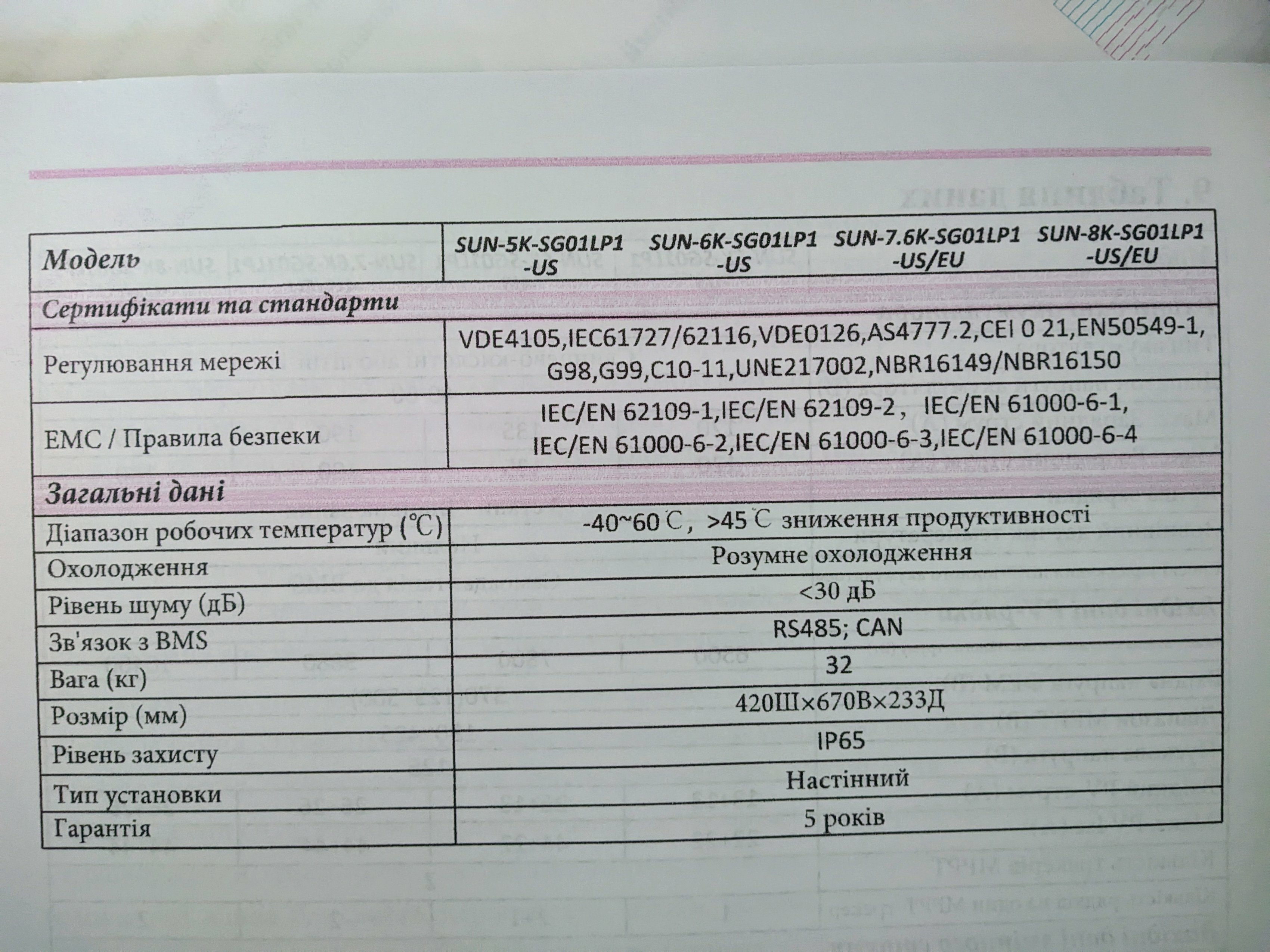

yur43 Опубліковано: 18 вересня 2023 Автор Поділитись Опубліковано: 18 вересня 2023 (змінено) 37 хвилин тому, Dalet сказав: і ви вже вивели алгоритм? я приводив сторінку інструкції, там написано що після 45С захисний алгоритм обмежує потужність. Теж вважаю діапазон до +50С допустимим. 60С близько до аварійного режиму. 80С то вже аварія. ..украв фотку Вашу на аватарку вчепив красіво Змінено 18 вересня 2023 користувачем yur43 Посилання на коментар Поділитися на інших сайтах More sharing options...
volomoto Опубліковано: 18 вересня 2023 Поділитись Опубліковано: 18 вересня 2023 46 хвилин тому, yur43 сказав: я приводив сторінку інструкції, там написано що після 45С захисний алгоритм обмежує потужність. Це температура навколишнього середовища, а не радіатора. 2 Посилання на коментар Поділитися на інших сайтах More sharing options...
