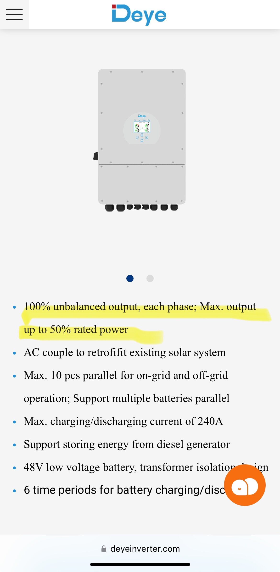

Только что, МакДо сказал:
чи 3ф 12кВт?
а отут питаннячко... яку потужність на одній фазі максимально він тягне, якщо не навантажувати інші фази?
28 хвилин тому, sly сказав:
Як дилетант, думаю 6кВт…
40 минут назад, МакДо сказал:
ні.. ото up to 50% - то пікова потужність. Тобто номінальна 12 кВт, пікова - 18 кВт. Але там повинно бути ще зазначено, на скільки секунд

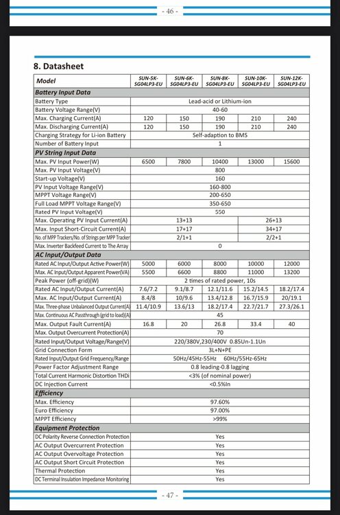

38 хвилин тому, sly сказав:
Дилетанту важко. Пікова потужність 2 рази по 10 сек. А так то 26-27А, або 45🤣
Змінено користувачем МакДо
4 хвилини тому, sly сказав:
інвертор 8кВт 3ф (наприклад), скільки я можу взяти з однієї фази максимально?
З картинки вище виходить 13А.

31 хвилину тому, МакДо сказав:
Якщо чесно, то мені за очі і 4кВт на фазу, бо на стовпі автомат 25А, а в договорі прописано 13кВт. Хоча договір має слабшу силу за номінал автомату, бо «ми не можемо встановити звʼязок лічильника з передатчиком на трансформаторі, бо дуже далеко». І штрафних 10хв в мене теж немає.
1 година тому, sly сказав:
Скажемо так, 12-ти кіловатний дейе при завантаженні однієї фази на 5 кВт та по кілька сотень кВт на інших працює та нічого не каже про перенавантаження.
