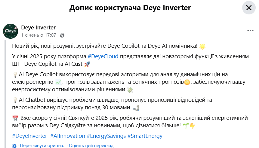

Vikctor Опубліковано: 14 січня Поділитись Опубліковано: 14 січня 12 часов назад, МакДо сказал: Подав заявку на Deye Copilot. З цікавості. А що це і для чого? Посилання на коментар Поділитися на інших сайтах More sharing options...
yurriy Опубліковано: 14 січня Поділитись Опубліковано: 14 січня 26 минут назад, volomoto сказал: Тут зміна напруги в мережі – це побічний ефект, а не намір інвертора, тому не інвертор піднімає напругу, а напруга піднімається через експорт потужності. Саме це я і хотів донести. Можливо, вийшло не так чітко як у вас . 1 Посилання на коментар Поділитися на інших сайтах More sharing options...
МакДо Опубліковано: 14 січня Поділитись Опубліковано: 14 січня (змінено) 50 хвилин тому, Vikctor сказав: А що це і для чого? На скільки я зрозумів, це пілотний проєкт оновленого Deye Cloud. З основного - ШІ вираховує споживання при введених цінах на спожиту енергію з врахуванням а-ля день/ніч (багатотарифність), а також вартість проданого вами кВт мережі. З цього він вираховує коли краще споживати батарею, коли сонце, а коли мережу для забезпечення максимальної економії/прибутку. Також враховується прогноз генерації. А ще вони цей Copilot планують інтегрувати в систему ToU - якась система SmartHome. Стоямба, ToU - це Time of Use))). Тому поки хз, що то буде. Ой, а ще вони планують додати AI Assistant. Чат-бот, який розумітиме і українську. Змінено 14 січня користувачем МакДо 3 1 Посилання на коментар Поділитися на інших сайтах More sharing options...

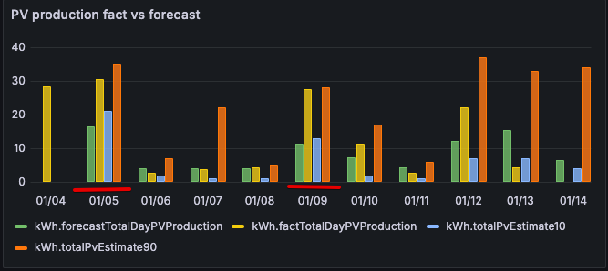

razzil Опубліковано: 14 січня Поділитись Опубліковано: 14 січня (змінено) 5 хвилин тому, МакДо сказав: прогноз генерації Наразі збираю прогноз генерації з двох різних сервісів, і цього ще не достатньо, щоб попасти в реальну генерацію хоча б з похибкою 20%. Схоже треба шукати адекватний сервіс прогнозу погоди і робити корекцію ще по ньому. Тому по факту може бути все не так красиво. Змінено 14 січня користувачем razzil 1 Посилання на коментар Поділитися на інших сайтах More sharing options...

newbee2020 Опубліковано: 14 січня Поділитись Опубліковано: 14 січня 1 час назад, razzil сказал: Наразі збираю прогноз генерації з двох різних сервісів, і цього ще не достатньо, щоб попасти в реальну генерацію хоча б з похибкою 20%. Схоже треба шукати адекватний сервіс прогнозу погоди і робити корекцію ще по ньому. Тому по факту може бути все не так красиво. в більшості випадків виробіток менше прогнозу? чи часто бува що більше? Посилання на коментар Поділитися на інших сайтах More sharing options...
razzil Опубліковано: 14 січня Поділитись Опубліковано: 14 січня 1 хвилину тому, newbee2020 сказав: в більшості випадків виробіток менше прогнозу? чи часто бува що більше? Сервіси дуже точно надають прогноз якщо не враховувати локальну погоду. Тут на діаграмі жовте це фактичне виробництво. Інше це три різних прогнози. Червоним я підкреслив безхмарні дні, тобто вплив погоди мінімальний. В таких випадках попадання досить влучне. 3 1 Посилання на коментар Поділитися на інших сайтах More sharing options...
